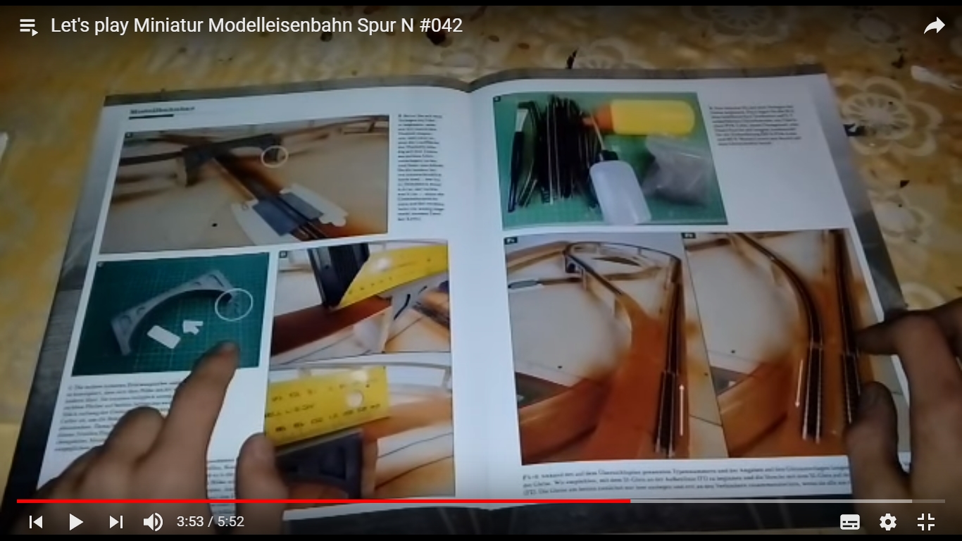

Per le istruzioni della posa del ponte devi aspettare l'uscita n°42Excalibur ha scritto:A parte che le istruzioni non indicano di innalzare il ponte, forse lo faranno in seguito

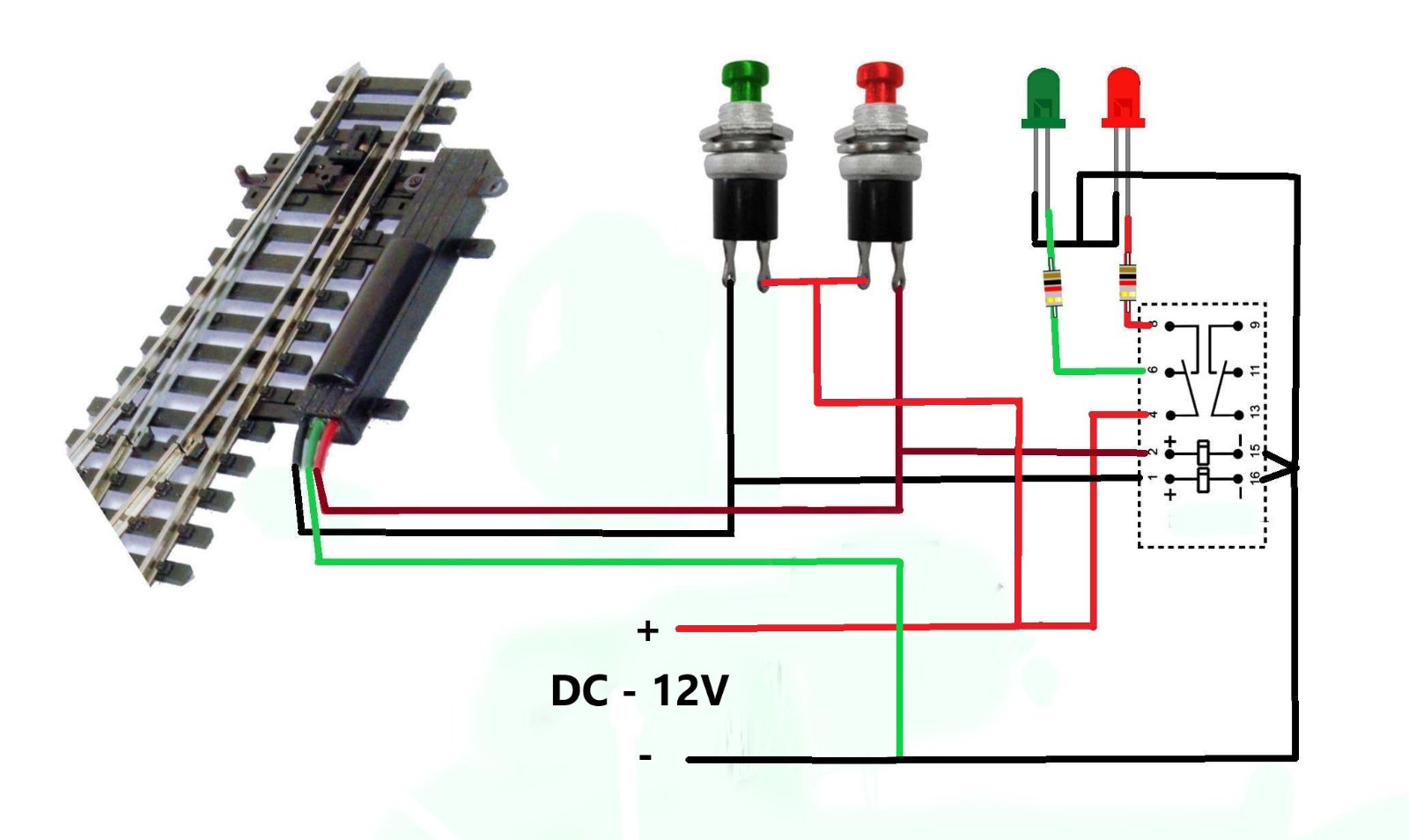

Il plastico, come sapete, va molto a rilento ed allora per tenermi impegnato ho iniziato a progettare lo schema elettrico.
In sostanza, per ora, avrei bisogno di sapere :
A) - Quale tipo di pulsanti, od interruttori usare per comandare i motori degli scambi.
B) - Quale tipo di pulsanti, od interruttori usare per dare, od interrompere la connessione elettrica ad uno spezzone di binario.
C) - Quale tipo di spia luminosa usare per avere l'avviso di contatto elettrico presente, od assente.
D) - Il diametro ideale, o la sezione, da utilizzare per i vari cavetti elettrici di connessione.
Grazie.
- Messaggi: 4065
- Nome: Salvatore
- Regione: Emilia Romagna
- Città: Bologna
Pulsante NA(normalmente aperto)del tipo quelli che vedi in foto (il relè è un bistabile per tenere acceso il led)Excalibur ha scritto:Considerato che si sta iniziando a parlare di elementi elettrici, avrei anch'io qualche domanda da fare.
Tre pulsanti te li passa la DeA e sono di questo tipoB) - Quale tipo di pulsanti, od interruttori usare per dare, od interrompere la connessione elettrica ad uno spezzone di binario.
normalmente si utilizzano delle spie led con relativa resistenza in base al voltaggio usatoC) - Quale tipo di spia luminosa usare per avere l'avviso di contatto elettrico presente, od assente.
del filo di sezione 0,5mm è già sufficiente per quell'uso, se più grosso va bene lo stesso, per i led puoi usarne anche del più sottileD) - Il diametro ideale, o la sezione, da utilizzare per i vari cavetti elettrici di connessione.

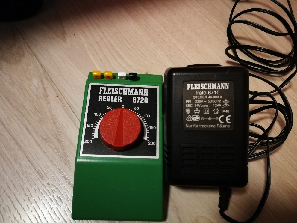

Io in attesa ho acquistato questo, è un entry level fleischmann usato ma nuovissimo per meno di 29 euro comprese le spese di spedizione Questo prevede le due tensioni entrambe in corrente continua di cui una regolabile e l'altra fissa (N.B.: i Peco PL11 funzionano anche in c.c.) ed è sufficiente per far girare le due loco in contemporanea
