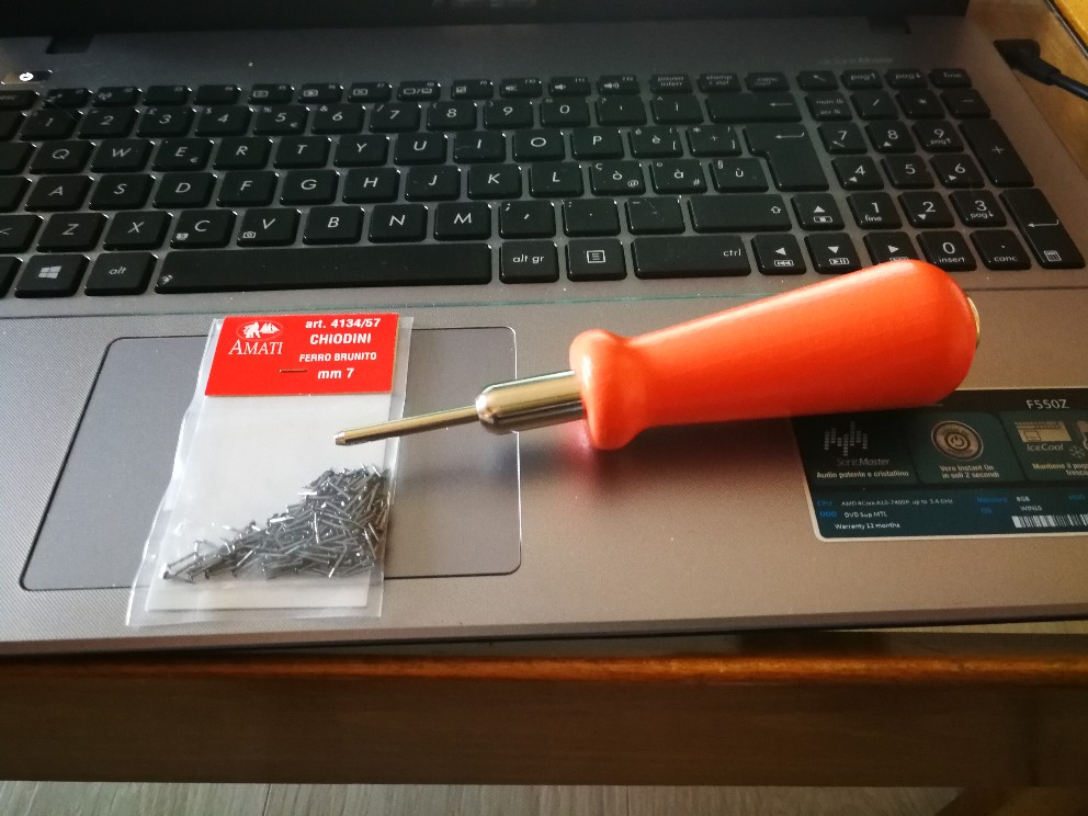

Io ho acquistato questi
sono lunghi 7mm, anche nel mio caso spuntano di circa 0,5mm, tieni presente che a valle della posa del ballast i chiodini possono essere estratti, la colla del ballast sarà sufficiente al fissaggio dei binari

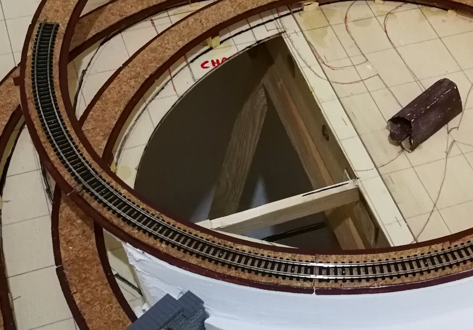

Ho fatto una prova pratica per testare il funzionamento del mio piantachiodi artigianale.
Avevo una scatolina di puntine d'acciaio con la testina appena accennata, di diametro 0,9 mm. e lunghe 10 mm.

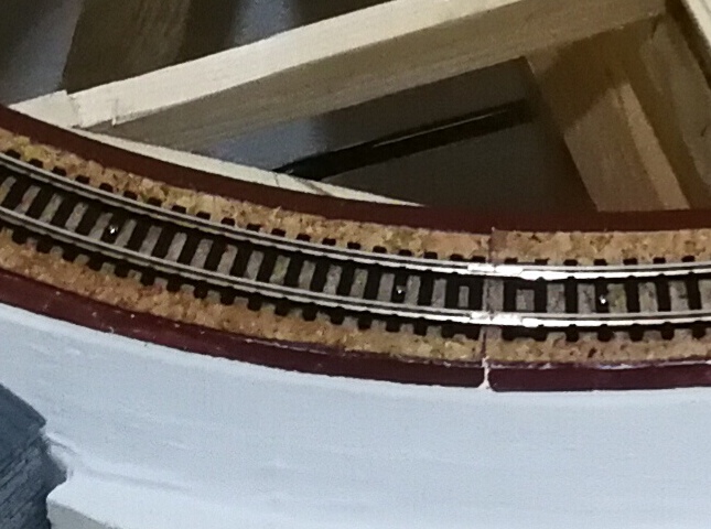

Ho piazzato sopra il chiodino il mio piantachodi, pressandolo con la mano.
E' veramente dura piantare fino in fondo un chiodino, nessun problema per quanto riguarda il sughero, ma quando il chiodino arriva alla plancia, non ne vuol sapere di entrare con la sola forza della mano, sicchè qualche colpetto sopra il piantachiodi con un martellino bisogna pur darglielo.
Utilizzando questo tipo di chiodini si ottiene il risultato che questi attraversano traversina (scusate il gioco di parole), sughero e plancia senza spuntare dalla parte opposta.
Ho cerchiato in rosso la fuoriuscita dei chiodini dalla parte opposta, come si può notare, si intravedono appena le punte.
I fori invece cerchiati in blu sono quelli lasciati dai punti della cucitrice

Alceo, ti suggerisco di acquistare i chiodini adatti, tipo AMATI o equivalenti, sono molto più rifiniti di quelli acquistati in ferramenta, molto più facili da piantare tramite semplice pressione senza l'utilizzo di martelli vari, ovviamente la plancia va sostenuta durante la pressione ma è sufficiente trattenerla con l'altra mano

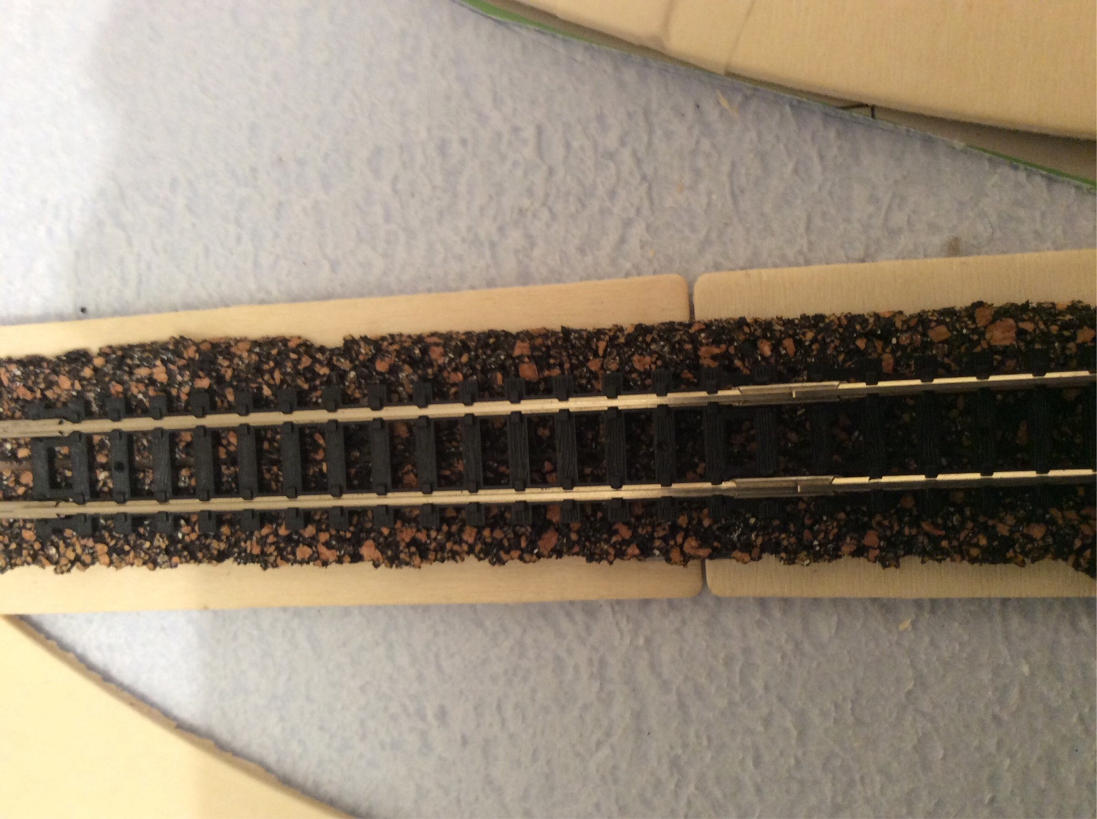

ciao raga,sto scegliendo di utilizzare questo misto-sughero per avere 2 opzioni a disposizione con e senza ballast sui binari, vedrò sul momento sia l’effetto ottico e sia la praticitá di applicazione , non vorrei andare in difficoltá per non avere residui o colature e sbavature sulle rotaie, visto che la scala N é ipersensibile a tutto quello che ostacola la scorrevolezza del tracciato.
Dal vivo l’effetto ottico ,forse la foto non dá merito, non é male anzi, ho visto in qualche video crucco “antichizzare” la massicciata chiara immacolata con della vernice ambrata per dargli un effetto di “usato”
