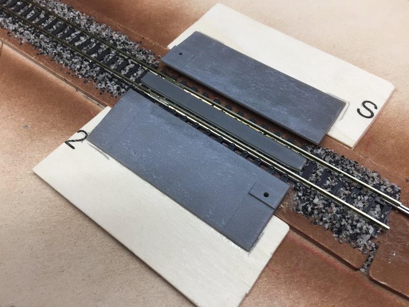

Alceo, guarda qui, dal forum tedesco,
http://forum.model-space.com/default.as ... ts&t=24130
come puoi vedere dalle immagini nel PL, c'è la plancia e la strada è creata con uno spessore all'altezza del piano della rotaia e successivamente stuccata, questo è quello previsto dalla DeA, se poi c'è il sughero, basta alzare della misura giusta il piano della strada, è previsto togliere solamente la plancia che c'è sotto solo il binario S1 come si vede qui
http://forum.model-space.com/default.as ... ts&t=20732
comunque non credo ci sia bisogno di staccare tutto, dal momento che devi stuccare, basta alzare lo spessore della strada della misura giusta per arrivare a filo della rotaia.

Chi ha detto che la plancia sotto il PL va levata? guarda queste immagini,
la plancia S1 sta sotto il PL, e se guardate bene il PL è a cavallo tra S2 ed S1 e non solo su S1, quindi occorrerebbe modificare entrambe le plance
Immagine del forum ufficiale DeA
http://forum.model-space.com/default.as ... ts&t=21150
http://forum.model-space.com/default.as ... ts&t=21374

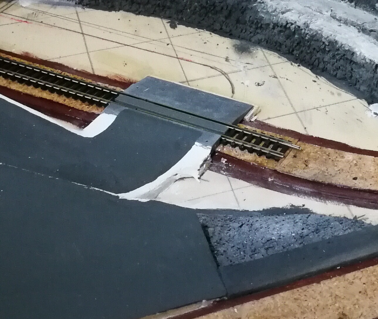

Particolare del PL realizzato sul mio plastico, è ancora da rifinire ma non mi sembra crei problemi

FraPis ha scritto:Chi ha detto che la plancia sotto il PL va levata?
Lo dice la DeA sul N°32 la di togliere il solo pannello S1 sotto il Passaggio a Livello, ma molto probabilmente più avanti suggerirà di rimetterlo. Boh!? [105]
Effettivamente così come è sistemato il tuo PL non crea nessun problema, vedremo più avanti, quando verrà il momento della posa dei binari.
