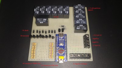

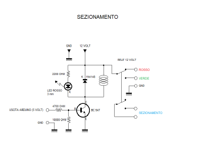

Un semplicissimo driver per comandare relè è formato da 2 resistenze, un transistor e un diodo. Aggiungendo anche un led e una resistenza possiamo avere
anche un controllo visivo dello stato del relé.
Driver relé
Driver relé

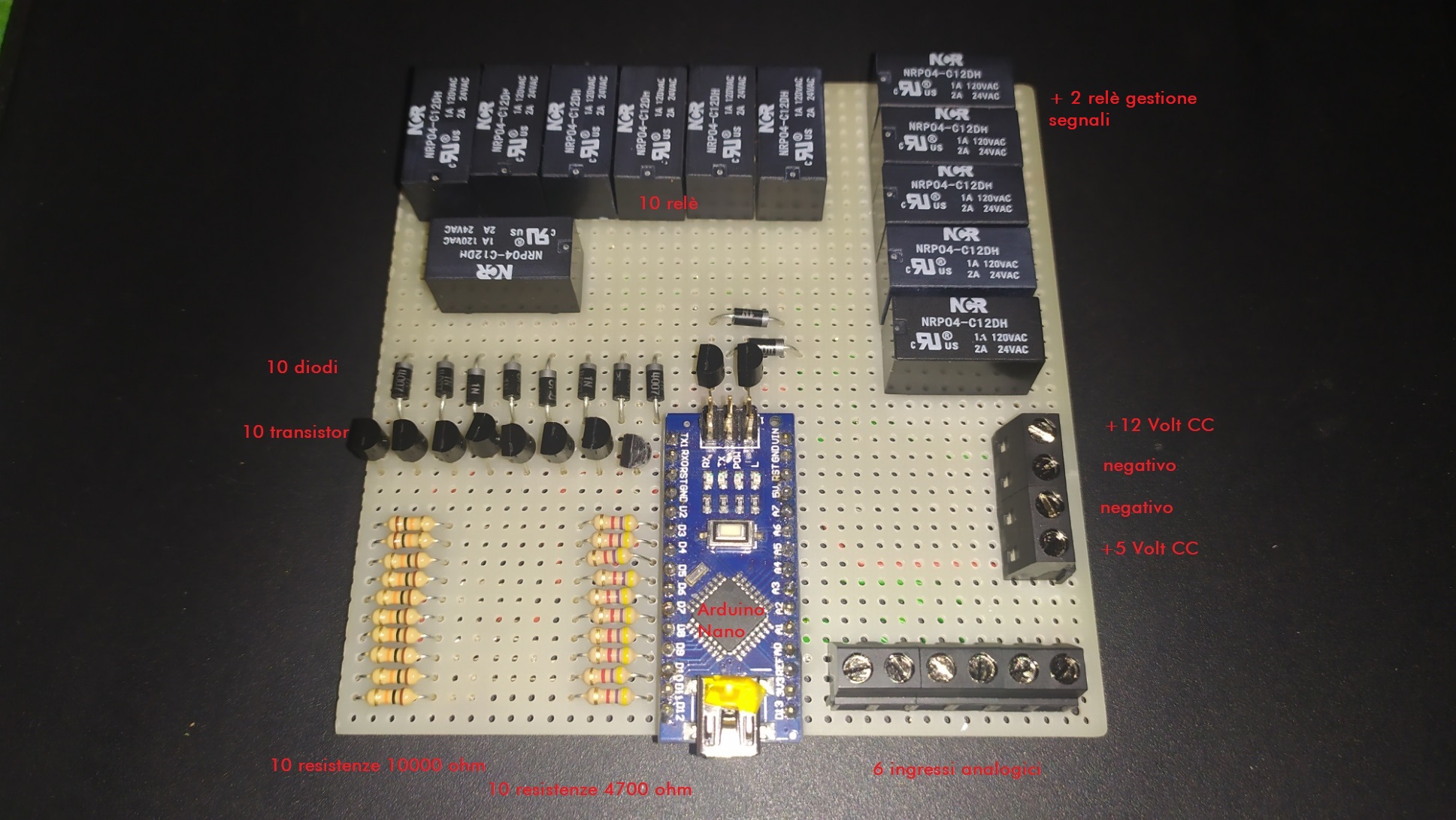

Nel mio caso, i relè utilizzati sono da 12 Volt CC e azionano una coppia di deviatori, così sono in grado di comandare il motore elettromagnetico di un deviatoio
e di gestire un segnale con relativo sezionamento contemporaneamente.
Riassumendo, nel nostro circuito avremo 2 relè per l'aimentazione rotaie avanti e indietro, 3 relè per i motori elettromagnetici dei deviatoi e 5 relè pe i 5
tronchini di stazionamento, per un totale di 10 relè.
I componenti necessari saranno:
-una scheda a microcontrollore tipo Arduino Nano (in alternativa va bene anche qualsiasi altro tipo di Arduino);
-10 resistenze da 4700 ohm 1/4 watt;
-10 resistenze da 10000 ohm 1/4 di watt;
-10 transistor NPN tipo BC547;
-10 diodi al silicio tipo 1N4007 o similari.
Facoltativo per i led spia dei relè:
-10 resistenze da 1000/2200 ohm 1/4 di watt (*);
-10 diodi led rossi diametro 3 mm (**).
(*) il valore può cambiare in base al tipo di led usato.
(**) É possibile usare qualsiasi tipo di led inserendo una resistenza di valore opportuno.
Per alimentare il tutto, utilizzeremo una sorgente di 12 Volt CC collegata alla presa VIN di Arduino e ai relè dei driver. Lo schema prevede il prelievo diretto di
tutte le tensioni di controllo in uscita dai relè.
Il funzionamento del driver è molto semplice.
Quando l'uscita digitale di Arduino è HIGH, manda 5 Volt alla base del transistor BC547 tramite le resistenze, il transistor si eccita e chiude il circuito tra collettore
ed emettitore.
A questo punto, la corrente può scorrere all'interno della bobina del relè che eccitandosi a sua volta fa chiudere i contatti del doppio commutatore a cui
saranno collegati segnale e sezionamento relativo.
Il diodo al silicio collegato al collettore del transistor serve a lo proteggerlo da eventuali scariche di corrente provenienti dal relè in fase di azionamento.
Il led rosso si accenderà quando il relè verrà alimentato dal transistor.
Il prossimo passo sarà quello di scrivere il software che esegua un test di funzionamento dei 10 relè.
Scheda con Arduino Nano

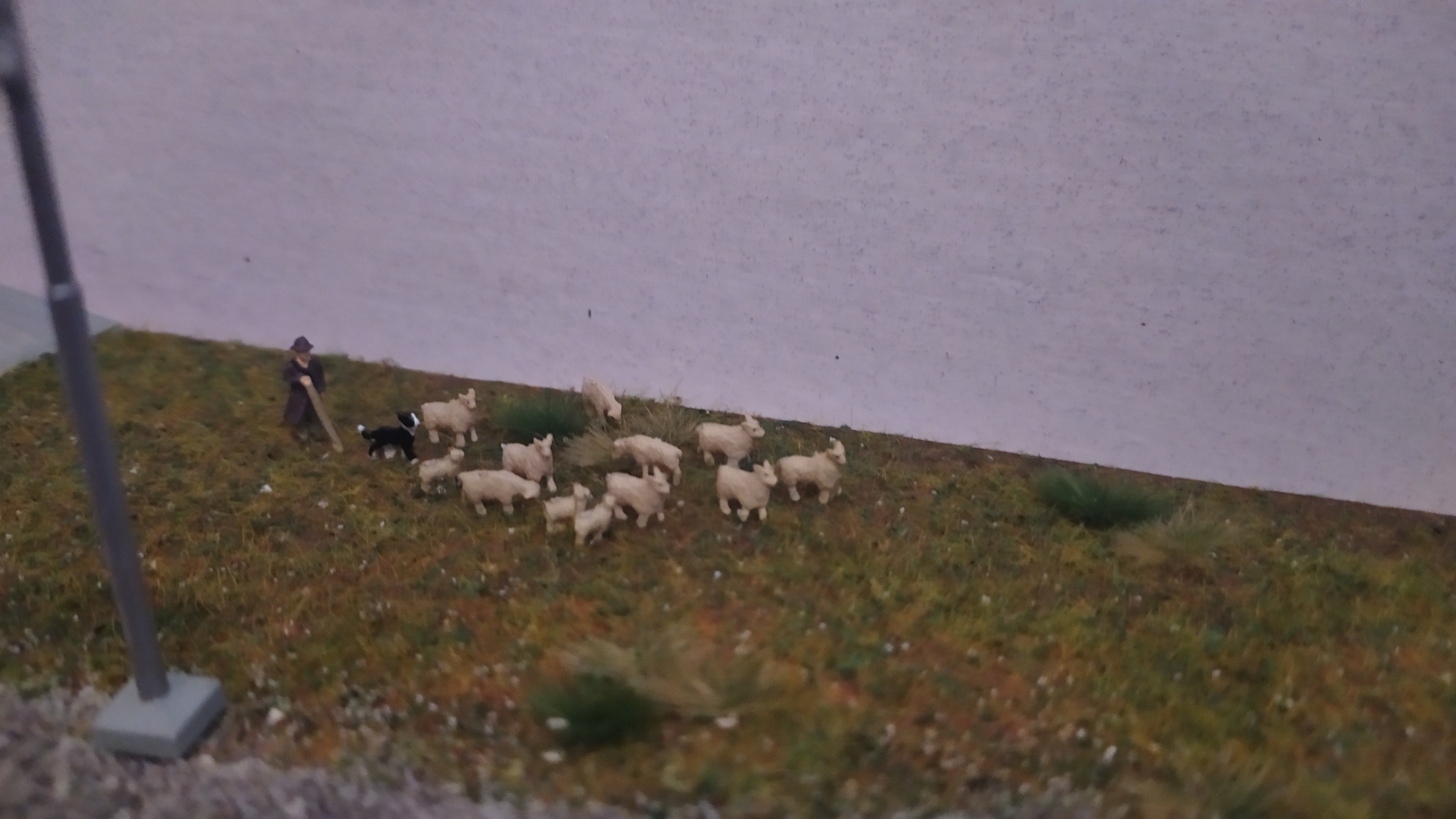

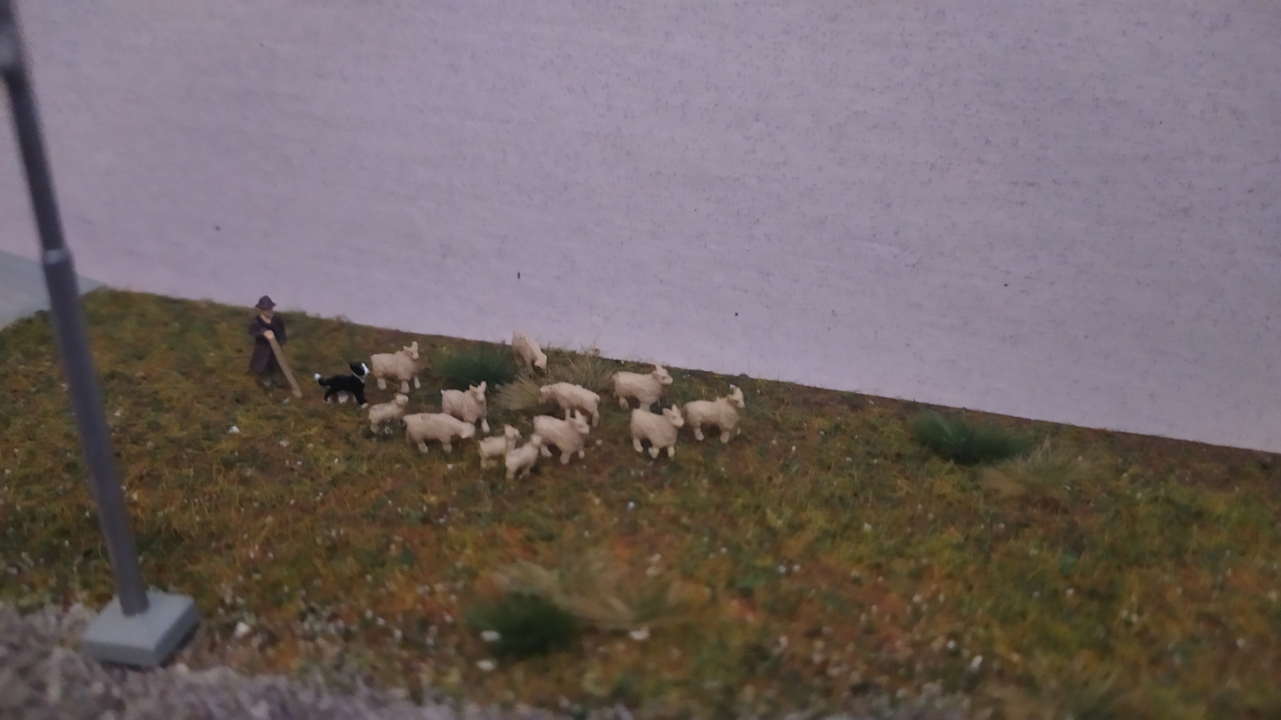

Mini aggiornamento figure scenario:
Gregge
Gregge

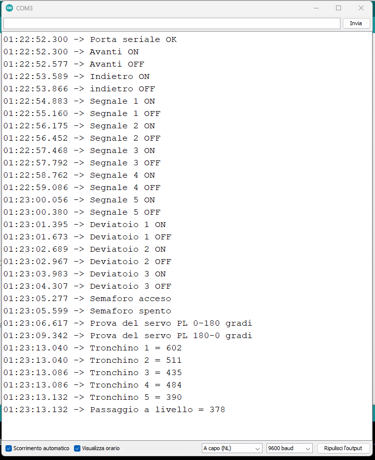

Aggiornamento software di test:
Per testare la scheda ho scritto questo codice di test che accende e spegne tutti i relè collegati, muove il servo di 180° avanti e indietro e legge i valori presenti sulle porte analogiche
collegate ai sensori IR.
Ho aggiunto un'uscita per il led semaforo del PL che si può collegare direttamente ad Arduino tramite una resistenza da 330 ohm, quindi il progetto ora sfrutta tutte le porte digitali e 6 porte analogiche.

L'output seriale per il debug :
Serial Monitor
Serial Monitor
Il programma è ben commentato e fa uso di una libreria esterna per la gestione del servo.
I commenti sono dopo il simbolo // o tra i simboli /* e */
I valori sulle 6 porte di ingresso analogiche dovrebbero essere circa 0 per 0 Volt in uscita dal sensore IR e circa 1023 per 5 Volt.
In questo caso, gli ingressi non sono collegati ed i valori fluttano in modo casuale.
