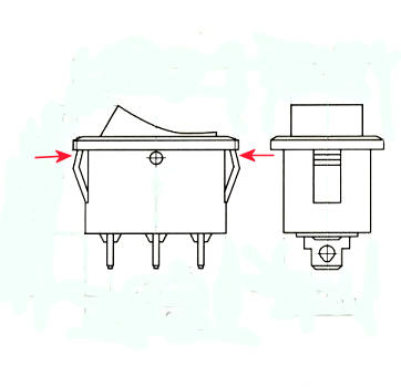

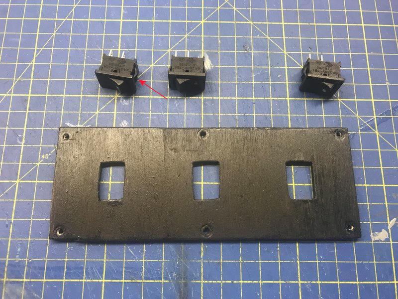

#1530 Messaggio da sal727 »
Gli interruttori, chiamati da pannello, hanno una linguetta (indicata dalla freccia rossa) che gli permette di bloccarsi nei pannelli di spessore attorno ai 2mm
se si usano spessori superiori l'interruttore non si blocca e rischia di scorrere per il vano se proprio non è preciso il foro.
Alceo lo spessore di 5mm con cui hai fatto il pannello, non premette alla linguetta di bloccarsi, ti do un consiglio, poi fai come ti pare, quando non conosci i componenti o non li hai fra le mani, non studiare modifiche che possono eventualmente crearti qualche problema.
#1531 Messaggio da Excalibur »
Grazie come sempre Salvatore per i validi e preziosi consigli.
Prima di fissare con le viti il mio pannellino, ho fatto una prova inserendo l'interruttore fornitoci dalla DeA e si era incastrato talmente bene che ho faticato non poco per toglierlo, rischiando anche di creare qualche danno.
Comunque prima di fissarli definitivamente, se non dovessero tenere, potrò sempre assottigliare i bordi delle fessure, creando una specie di invaso, sinceramente non ho voglia di rifare daccapo il pannellino, inoltre prevedo di ampliare il tracciato e dovrò sicuramente inserire altri interruttori, deciderò il da farsi al momento opportuno.
PS : Ho ricontrollato lo spessore del pannello, è leggermente inferiore ai 4 mm., ma non cambia di molto la situazione.

#1532 Messaggio da Peppe Petronio »
Scusa Alceo , ma perchè non hai usato la trafolite come Francesco? che ha uno spessore di 2 mm ed è piu resistente
Peppe Petronio
#1533 Messaggio da Excalibur »
Perchè non sono riuscito a trovarla.

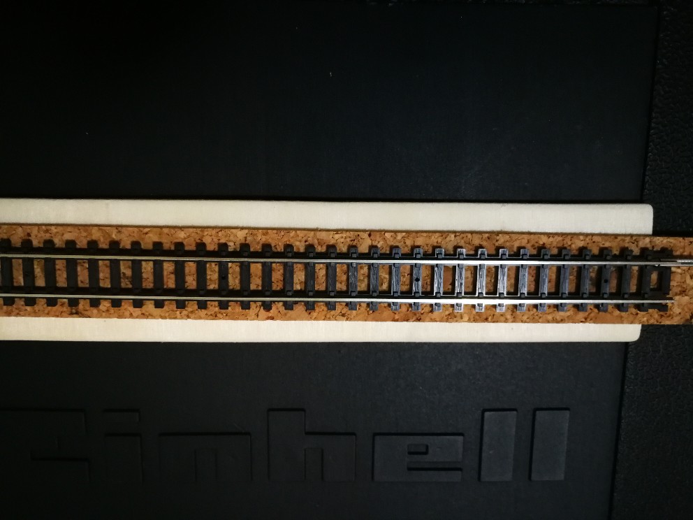

#1535 Messaggio da FraPis »

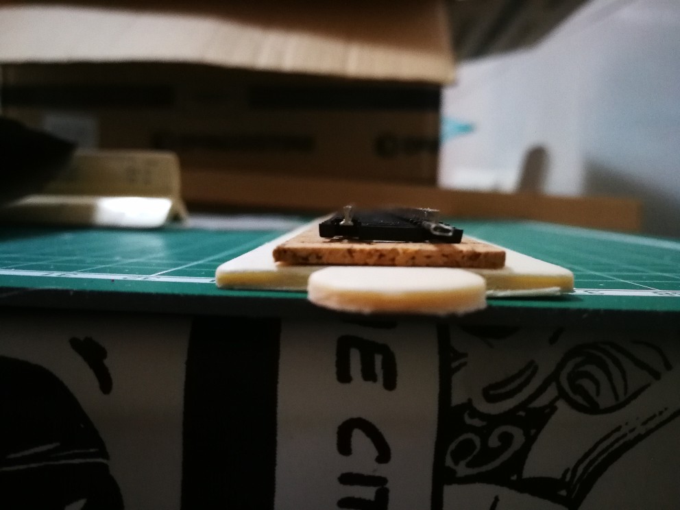

Ho acquistato il sughero da 2mm da posare sulla piattaforma, in un primo momento pensavo si ricoprire la plancia piattaforma per tutta la sua larghezza, ma poi leggendo le norme NEM 122 dove dice che dal filo superiore del binaro fino alla base piattaforma devono esserci 6mm, ho optato per una striscia di sughero larga 22mm posizionata come da foto

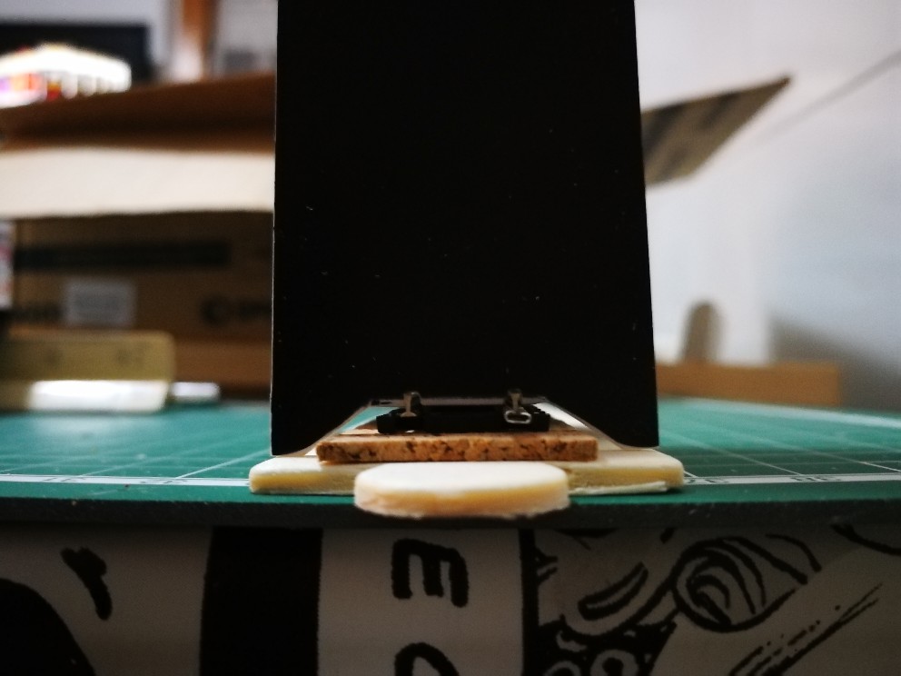

Come ho detto in un precedente post, sto costruendo una tramoggia spargi ballast, nella foto e visibile la parte frontale con la sagoma della massicciata

#1536 Messaggio da v200 »
Il ballast deve terminare sul sughero, altrimenti propaga le vibrazioni quindi il suono vanificando l' effetto insonorizzate.
Il ballast se appoggia sul piano del plastico trasferisce le vibrazioni, se poi il telaio è fatto a cassettoni gli spazi si comportano come una cassa acustica amplificando il suono a livelli fastidiosi.
In casi eccezionali i vuoti si possono riempire con materiale fono assorbente polistirolo o cartoni per uova.
Insonorizzare permette di utilizzare il plastico anche in ore serali senza provocare disturbo, con il nostro plastico abbastanza contenuto il rumore dei convogli in transito rimane modesto.
Ma utilizzandolo per un tempo prolungato può dare fastidio.
Nei plastici di grandi dimensioni il rumore dei convogli in circolazione diventa molto insopportabile :wink:
FraPis
Messaggi: 1691
Città: Quartu Sant'Elena
#1537 Messaggio da FraPis »
quindi dovrei aumentare la larghezza del sughero (che nella foto misura 22mm) quanto la base maggiore del trapezio della massicciata, nel mio caso circa 25mm, è corretto?
#1538 Messaggio da v200 »
Si, esatto :wink: :smile:

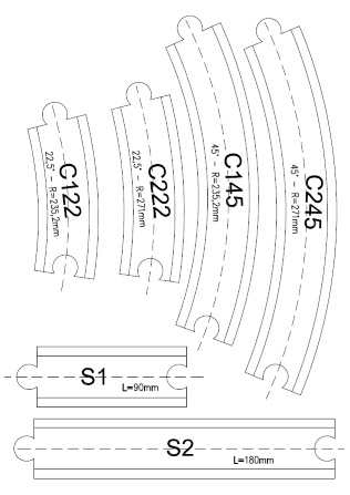

Se a qualcuno dovesse servire metto a disposizione la copia delle sagome delle plance piattaforma che ho creato in CAD e successivamente in PDF

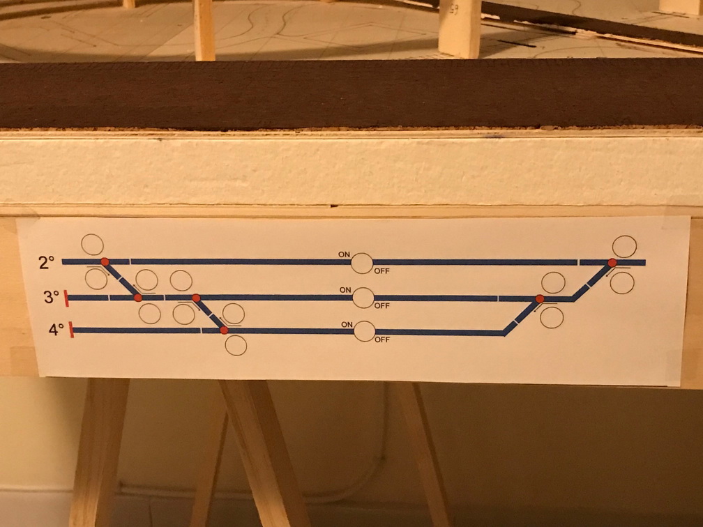

In attesa dei tempi della DeA ho pensato ad altre varianti sul tema e ho disegnato un quadro sinotticco per i comandi elettrici.
Non ho esperienza in merito ed ho copiato la simbologia da analoghi quadri di manovra in internet.
Quindi, nell'ipotesi che riesca a motorizzare i deviatoi, che nel mio caso sono 6 (avendo aggiunto un altro binario di manovra), dovrei realizzare un pannello che metterei in corrispondenza della seconda sezione del piano (manovrabile con la sinistra avendo la destra impegnata col trasformatore).
Come si può vedere dalle foto gli scambi sarebbero comandati da pulsanti (i cerchietti in corrispondenza); inoltre piazzerei sullo stesso pannello gli interruttori dei sezionamenti (non quelli forniti dalla DeA ma interruttori a levetta: i tre cerchietti al centro del pannello).
Lo spazio dietro al pannello è ricavabile facendo tre fori da 7cm per gli scambi e uno da 5cm per gli interrruttori.
Qualche suggerimento e parere dei più esperti?

#1543 Messaggio da Excalibur »
Hai avuto, o meglio, io ho avuto la tua stessa idea di aggiungere un ulteriore binario di manovra, considerato che vi è spazio a sufficienza ed ho portato quindi anch'io gli scambi a sei, pertanto il tuo schema mi risulterà molto utile, quindi credo proprio di copiartelo, se non ti offendi.
Forse l'unica differenza rispetto al tuo progetto, sarà quella di manovrare gli scambi manualmente tramite leveraggi, vaglierò la situazione, perchè manovrarli elettricamente da tutto un altro effetto.

#1546 Messaggio da v200 »
Per gestire un deviatoio hai bisogno di due interruttori uno NA normalmente aperto ed uno NC normalmente chiuso ad impulso. Pigiandoli fanno scattare tramite breve impulso il motore a bobina del deviatoio uno apre e uno chiude.( si trovano anche con led incorporato ) in modo da non alimentare continuamente le bobine altrimenti fondono.
O a levetta tre posizioni ON/OFF/ON.
Vedi qui
topic.asp?TOPIC_ID=12369
#1547 Messaggio da Excalibur »
Vedi qui
Come supponevo Roby, ritengo tutto l'apparato un pò troppo complicato per le mie conoscenze e capacità, quindi decido fin da adesso di manovrare gli scambi manualmente tramite leveraggi, considerato che sono alla mia prima esperienza e non vorrei complicarmi troppo la vita, per il prossimo progetto, se ci sarà, vedremo...........................

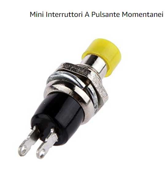

Grazie per i chiarimenti Roberto. Per i deviatoi avevo pensato a questi pulsanti. Che ne pensi?

#1550 Messaggio da sal727 »
