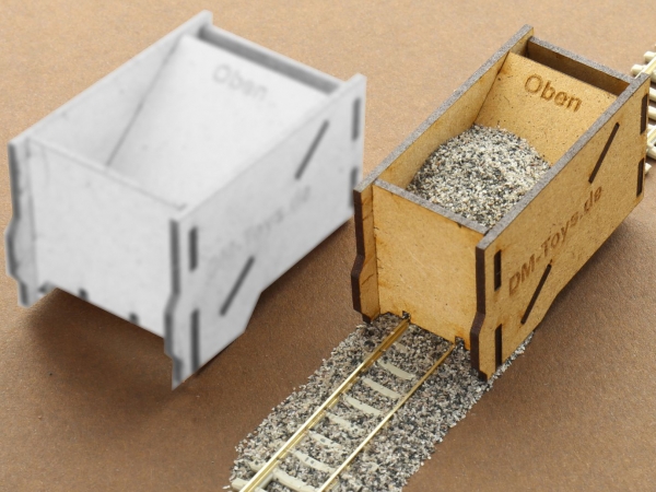

Continuando il mio percorso di apprendimento, mi sto documentando sulle varie tecniche di posa della massicciata, girovagando in rete ho trovato questo spargi ballast
203,46 KB
Ho visto che è un attrezzo abbastanza semplice ed economico, talmente semplice che vorrei provare a costruirne uno :smile: , qualcuno di voi ha costruito qualcosa di simile o equivalente? ne vale la candela?, se si esiste qualche progetto dove posso recuperare dati dimensionali per i binari scala n?
Grazie anticipatamente :wink:

France interessante,l’unica cosa pensandoci sai cosè che lo vedrei adatto più per sviluppi di binari prevalentemente in piano, il ns diorama ha parecchie zone in salita e discesa e falsi piani, dove forse l’utilizzo di questo carrello potrebbe creare problemi di scarico equilibrato del ballast e quindi disimmetrie della massicciata che viene scaricata avanzando con il carrello, è una mia considerazione a caldo ovv

Sono pendenze abbastanza contenute, a mio modesto parere il nostro plastico si presta perfettamente, ho in mente un prototipo da realizzare "homemade" appena posso vi posto il disegno del mio pensiero, credo che questo strumento possa semplificare di molto la vita a coloro che hanno difficoltà nella posa manuale del ballast

Non vorrei sbagliarmi, ma mi pare che il progetto dello "spargiballast" verrà illustrato su un fascicolo della DeA
Messaggi: 10414

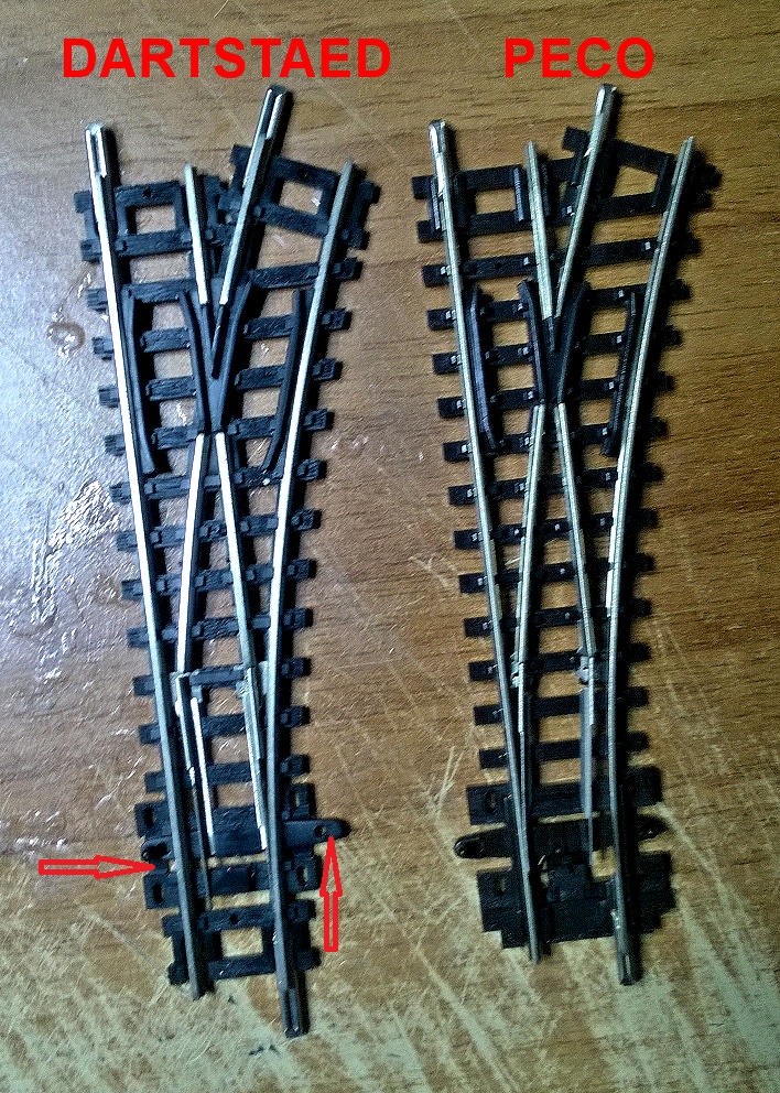

#1511 Messaggio da v200 »
Questi attrezzi per depositare il Ballast possono aiutare chi ha poca manualità, ma alla fine il miglior risultato presa la mano sono spatola e pennello piatto.
I due punti critici non sono le salite ( rampe sotto il 3% ), ma deviatoi e curve strette dove si dovrà intervenire con molta attenzione.
Una volta incollato il Ballast dovrete pulire attentamente le facce interne delle rotaie, gole delle contro rotaie e le sedi di scorrimento bara accoppia aghi.
Nei Ns deviatoi fate molta attenzione al punto indicato
455,34 KB
NON dovete incollare la barra , quindi isolate convaselina per evitare che la colla faccia presa

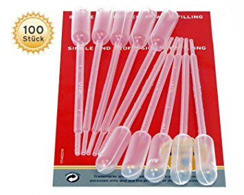

#1517 Messaggio da v200 »
Senza ago, personalmente non utilizzo le siringhe basta una pressione leggermente più forte sullo stantuffo che il getto uscendo sposta il ballast.
meglio una pipetta dosatrice in plastica per prodotti chimici o colori
