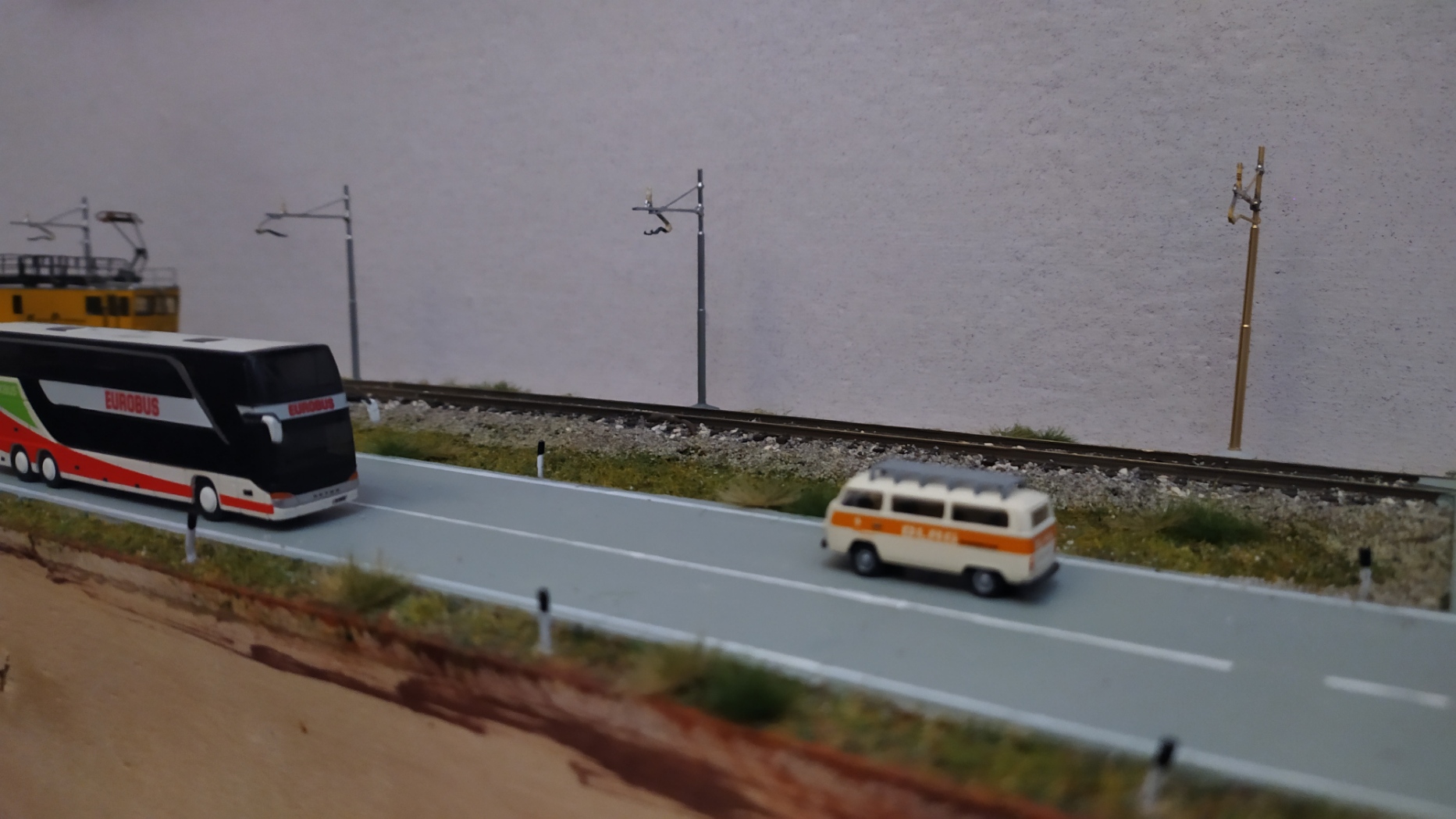

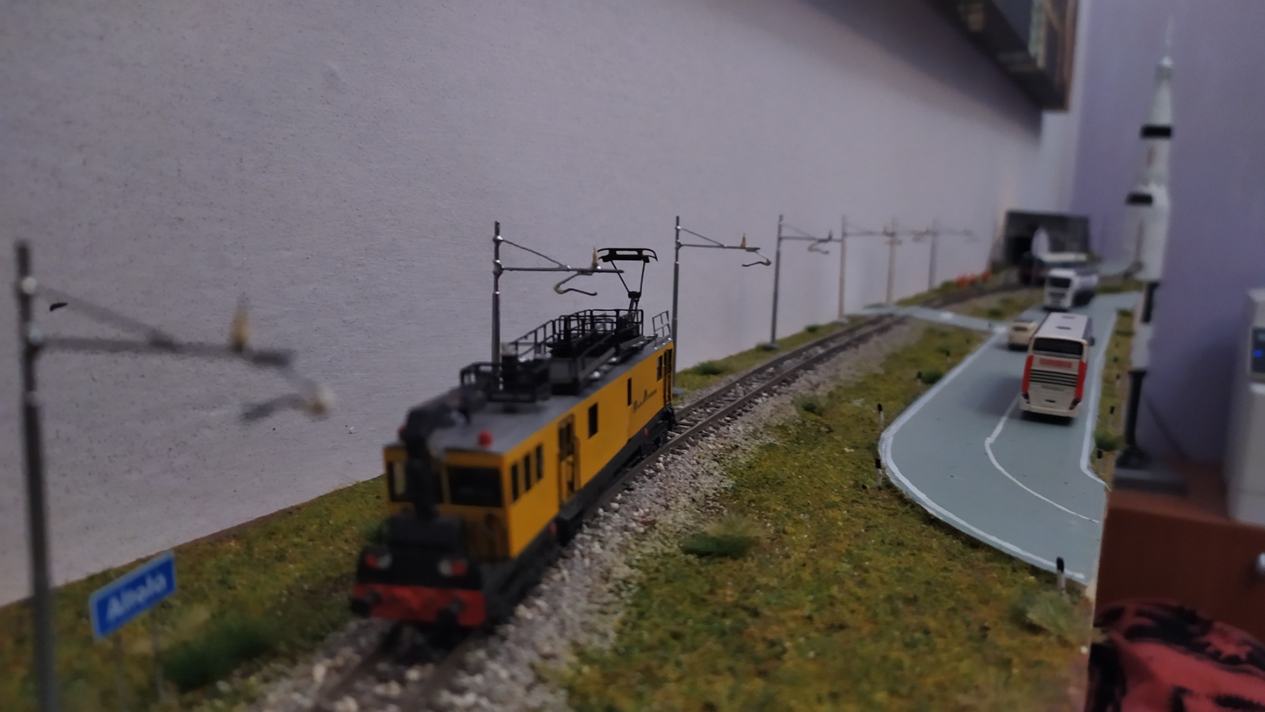

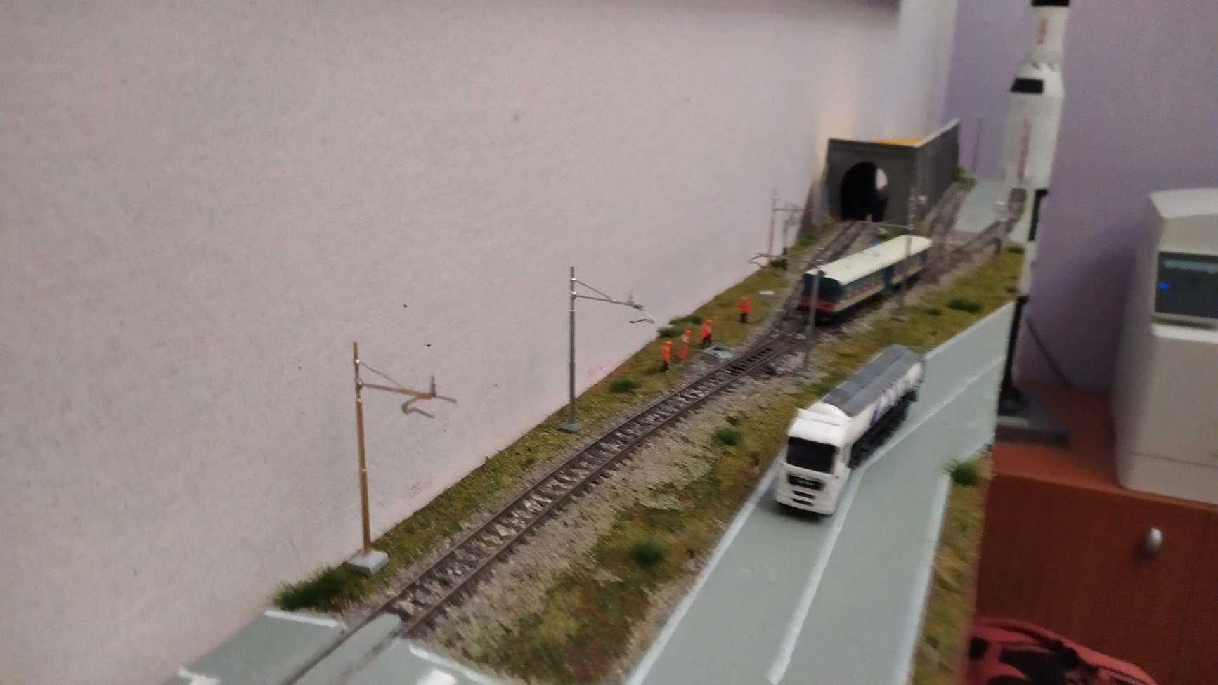

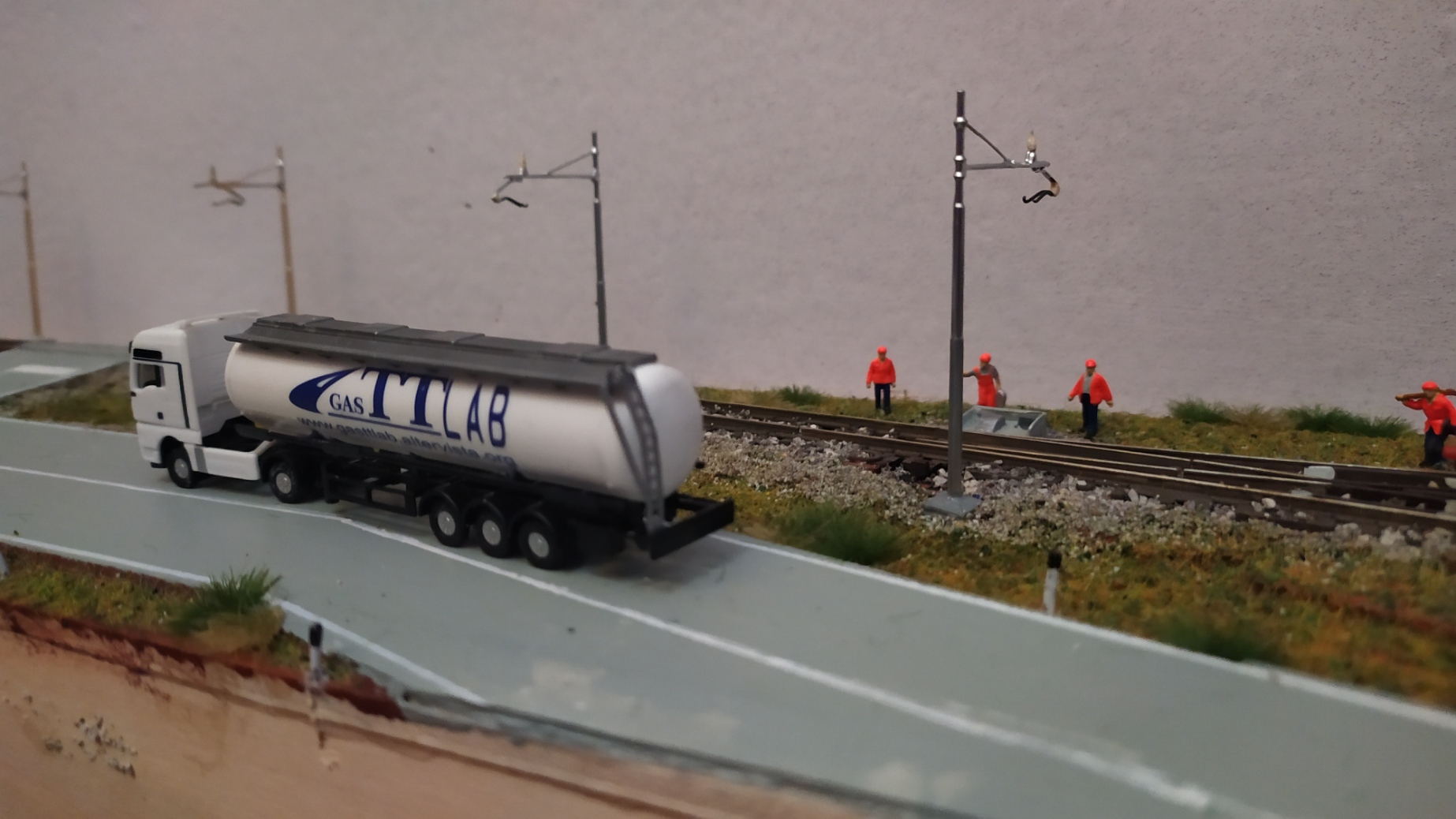

Aggiornamento notturno ballast e linea aerea:
Ho incollato del ballast più fine, in quanto il primo che ho messo era fuori scala. Ora è migliorato un po'
Altolà
Altolà
Altolà
Altolà
Piovarolo; qui si vede la differenza del ballast tra il binario di galleria ed il deviatoio a destra.
Deviatoio Altolà
Deviatoio Altolà
Questa è una prova con due pali sul PL; parto da qui così sono sicuro che i pali non cadano sulla strada:
Pali e catenaria da 11 cm.

Ora va bene, in effetti il vecchio ballast era sproporzionato.

Mentre sei ancora in tempo, (l'ho notato solo adesso) mi permetto di segnalarti che in situazioni simili, lo stacco fra la strada asfaltata e il resto del terreno non è mai così netto :-)

Grazie a tutti. Dovrò correggere anche i bordi della strada è vero.

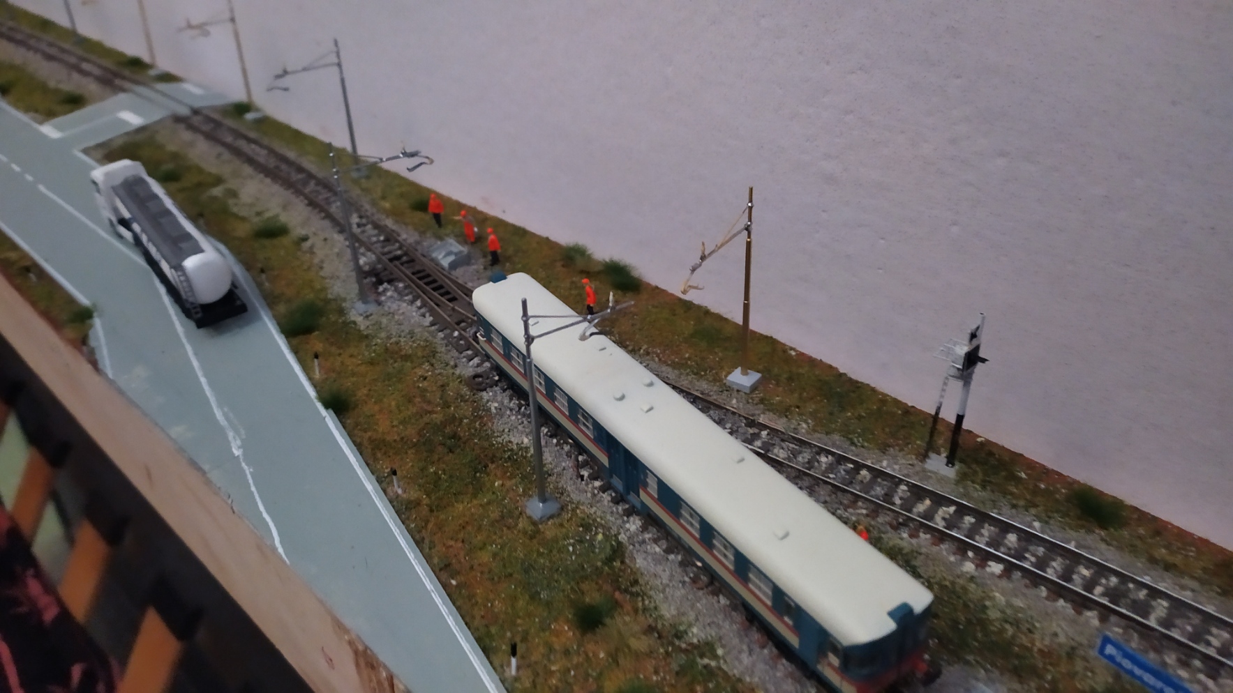

Aggiornamento linea aerea.
Ho iniziato ad inserire i 7 pali che avevo pronti più altri 3 di quelli nuovi che ho assemblato:
I 3 non verniciati non sono incollati, metre tutti gli altri 7 si.
C'è ancora molto da fare.

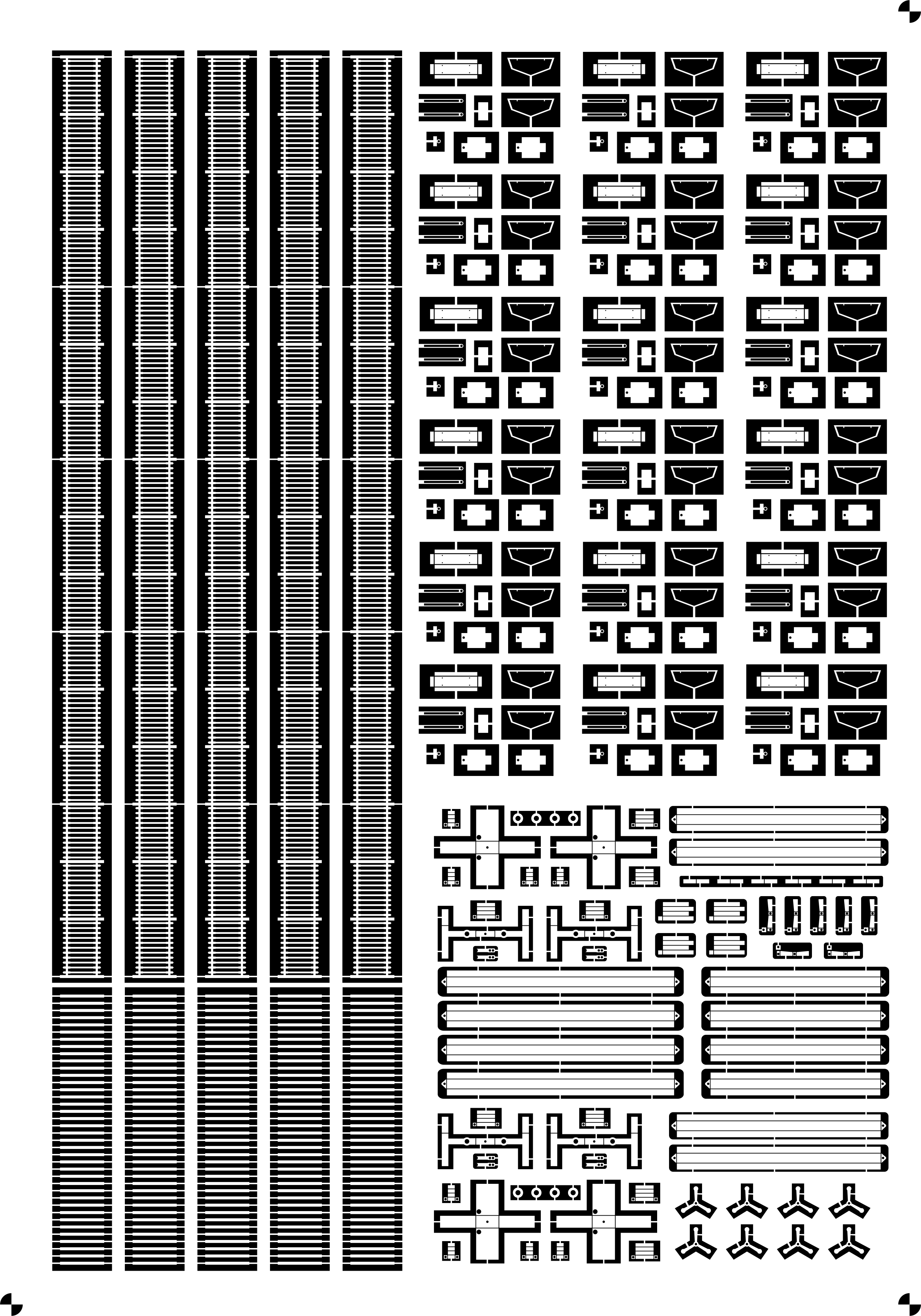

Ho terminato anche il disegno della lastrina per realizzare alcuni accessori che contiene:
- un metro di staccionata tipo FS;
- un passaggio a livello tipo FS funzionante;
- 18 plafoniere per lampioni a cetra con accessori per montaggio su palo o a muro;
- 36 plafoniere per lampioni stradali generici.
Spessore 0,2 mm. Alpacca
Per questa lastrina ci vorrà un po' di tempo.
Se nel frattempio qualcuno è interessato può scrivemi un messaggio privato o una email.

Non vorrei sembrare un rompiballe ma, i pali mi sembrano troppi e appesantiscono l'insieme :-)

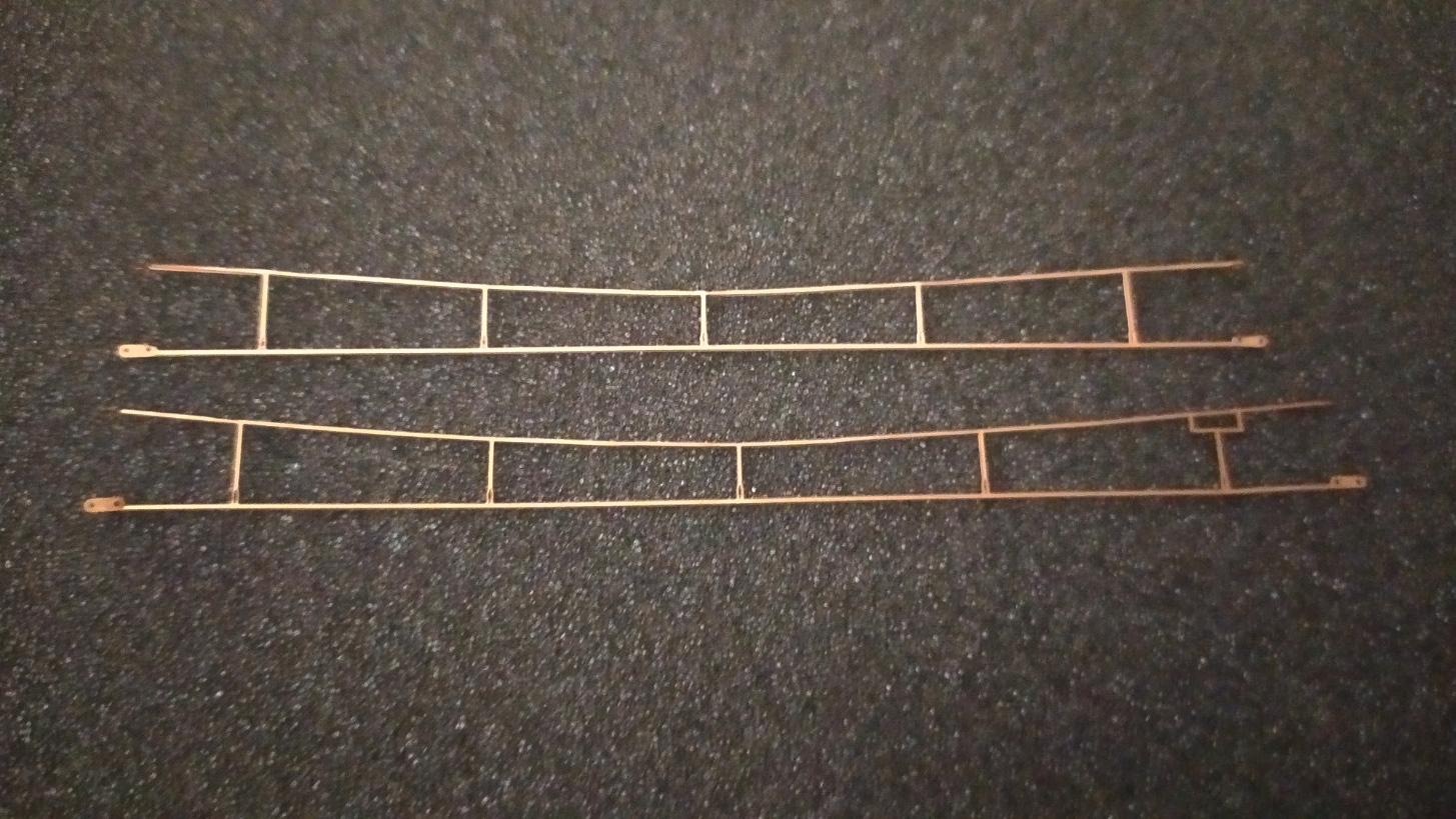

I pali in piena linea distano circa 60 m tra loro, in scala N fa 37,5 cm. Per esigenze modellistiche potresti anche scendere a 25-30 cm, la resa all'occhio è buona.
In stazione invece le distanze scendono un po'. Sullo scambio invece serve una palo di inizio deviata, credo sia M26.
Devi realizzare anche la catenaria? Se sì, ti consiglio il filo elastico EsseBiEmme da 0.1-0.2 mm

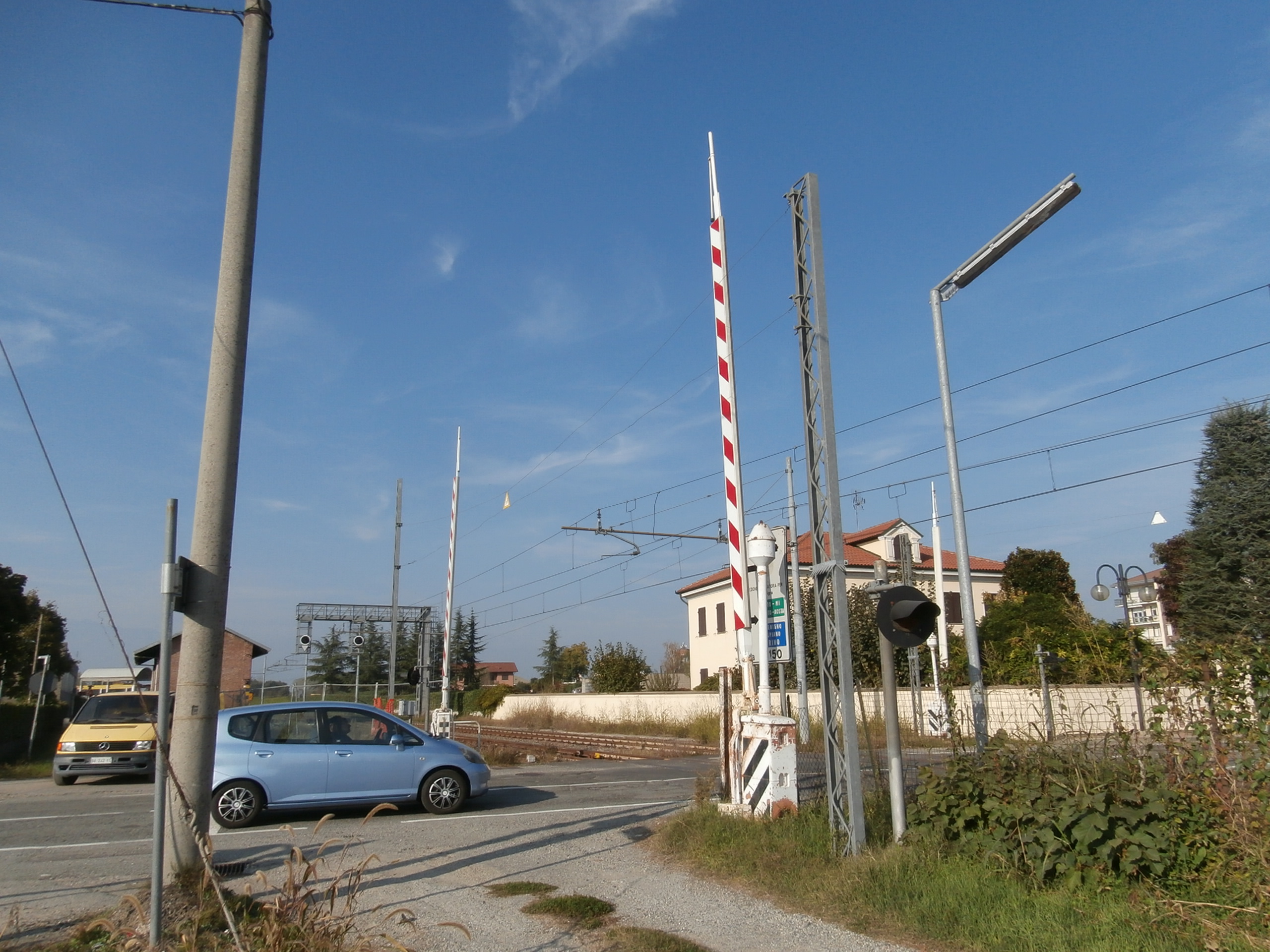

#169 Messaggio da FrancoV »
Da non dimenticare i pali della sagoma limite per evitare contatti indesiderati fra i veicoli e la linea aerea, sicuramente non ce ne sarebbe bisogno ma ti metto un paio di foto.

Grazie per le info Franco e grazie anche a tutti per i consigli sulla linea aerea.

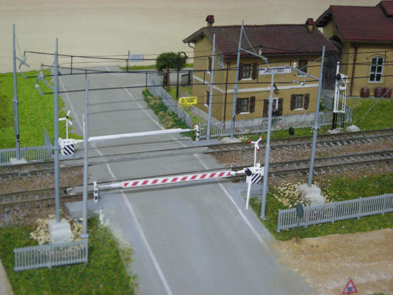

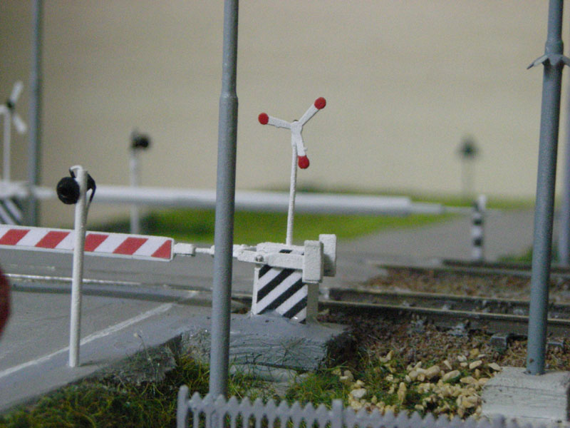

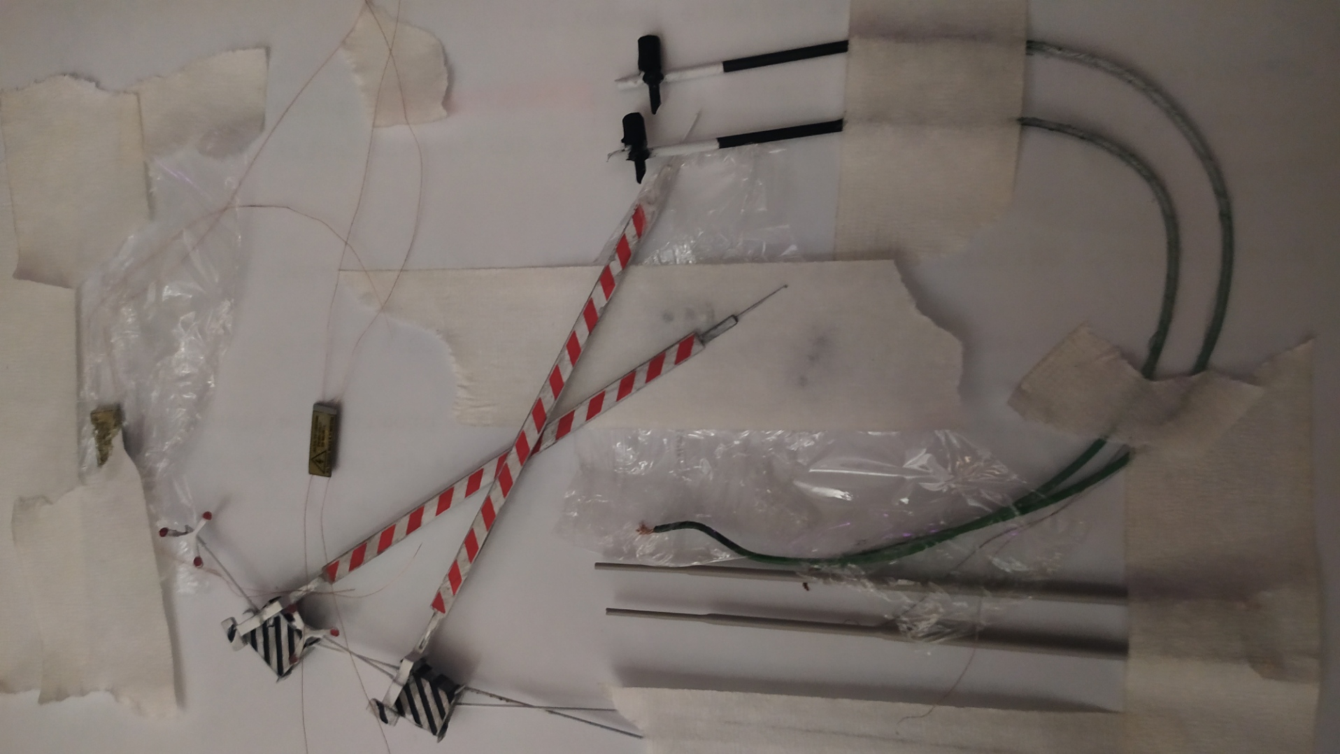

Il PL conterrà tutti gli elementi necessari, in quanto deriva da un progetto che feci qualche anno fa in scala TT per il mio modiuo e che sarà presente anche sul nuovo modulo di Flavio Re.
PL TT montato
PL TT montato
Kit scala TT
Kit scala TT

Per la catenaria mi piacerebbe moltissimo usare il filo elastico citato da Donato, in quanto molto realistico, ma ho preferito acquistare le catenarie in fotoincisione della Linea Model da 10 e 11 cm in scala (16/17 metri circa al vero).

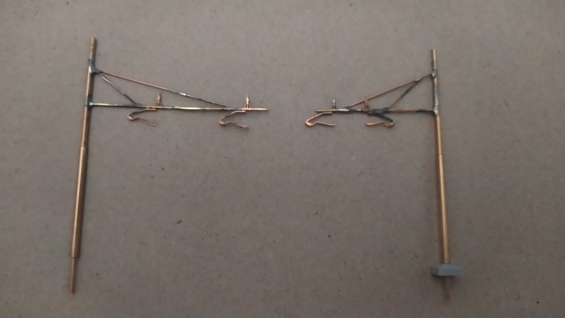

Infine un ultimo aggiornamento sui pali speciali.
Ho trovato alcuni pali torniti tipo M26 con i quali sto facendo le deviate delle stazioni, qui sopra i primi due da rifinire.

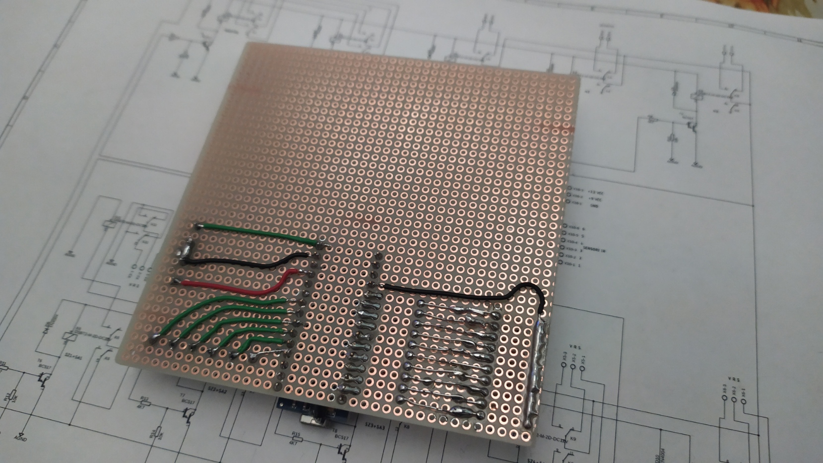

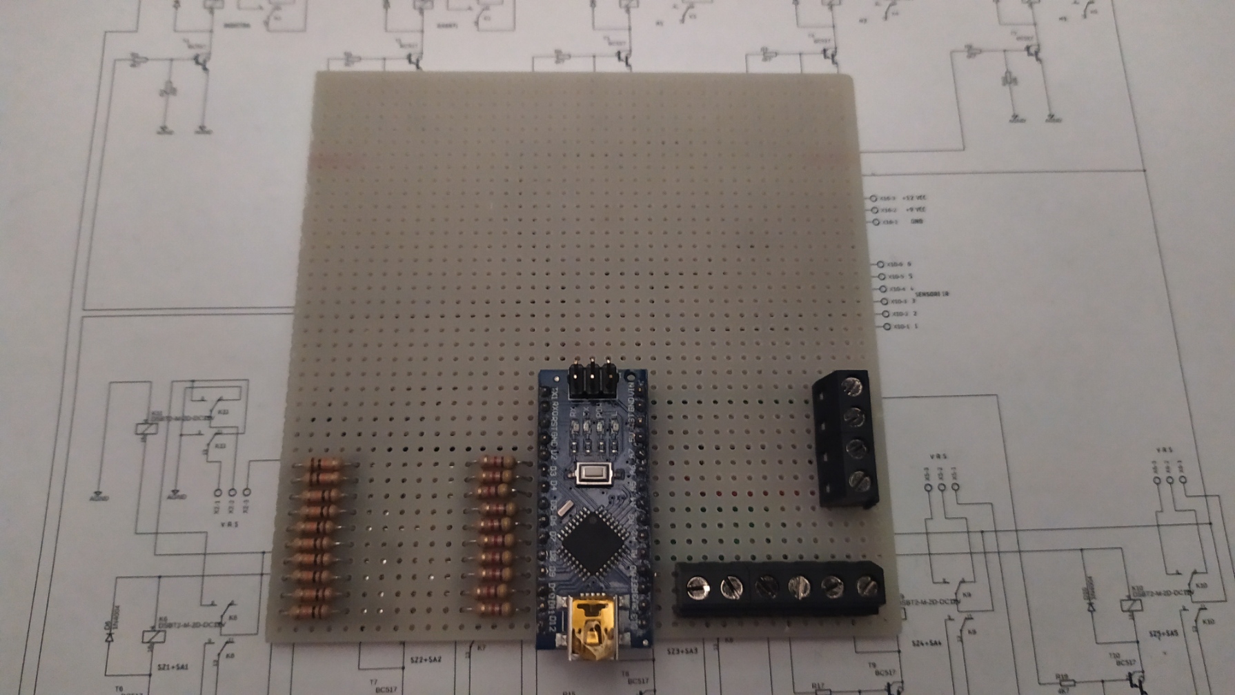

Ho iniziato a realizzare la scheda elettronica per il funzionamento della mensola:
Sotto
Sotto
Sopra
Sopra
Un Arduino Nano penserà a tutto il sitema di gestione (in lavorazione).
A sinistra le resistenze di gestione dei driver per i relè che saranno 10. A destra i morsetti di alimentazione e dei sensori di presenza agli infrarossi.

E' un grande lavoro di ingegneria elettronica. Purtroppo io sono ingegnere elettrotecnico sistemista degli anni 90.
Ciao e grazie per la risposta!!!
