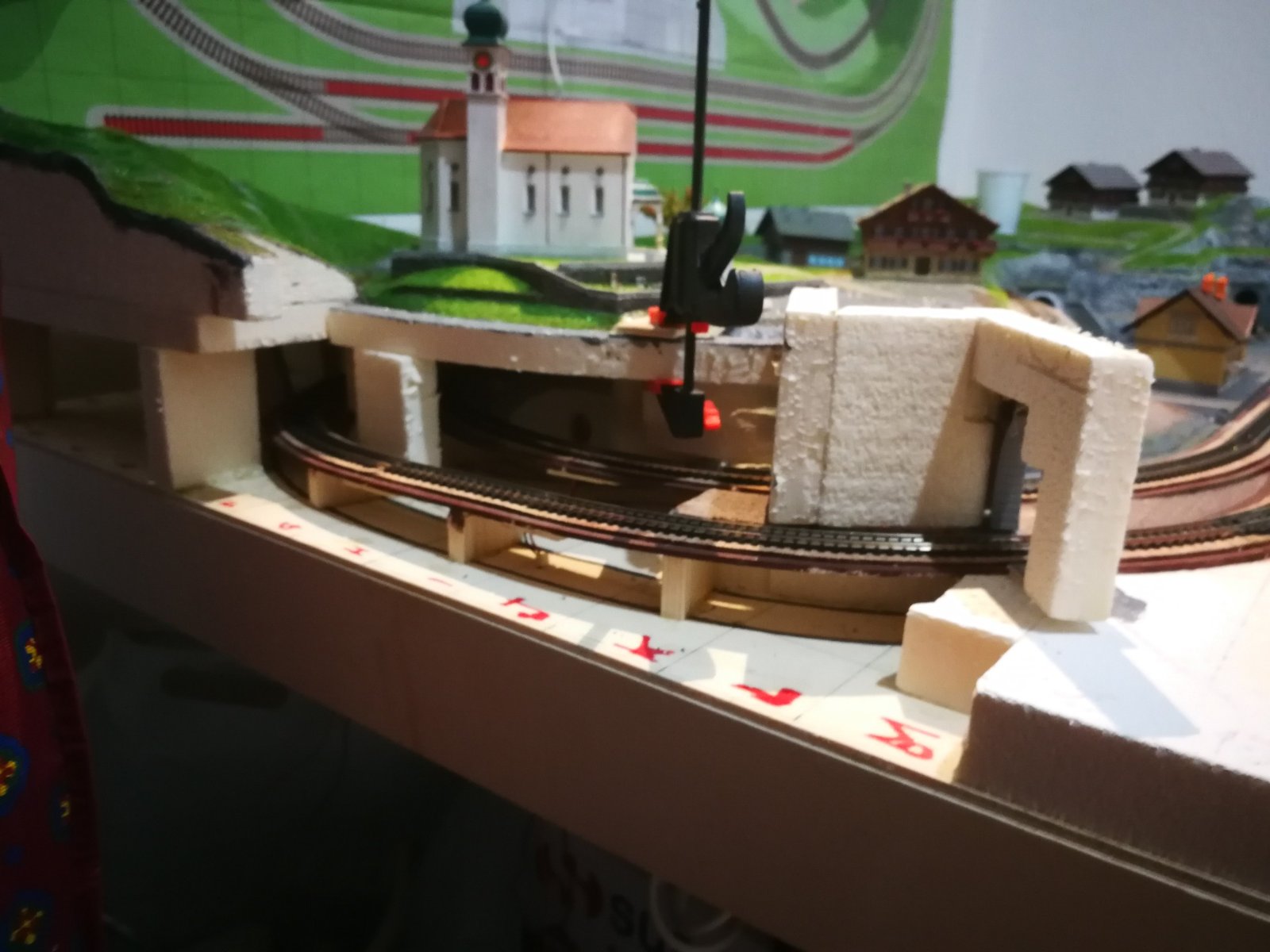

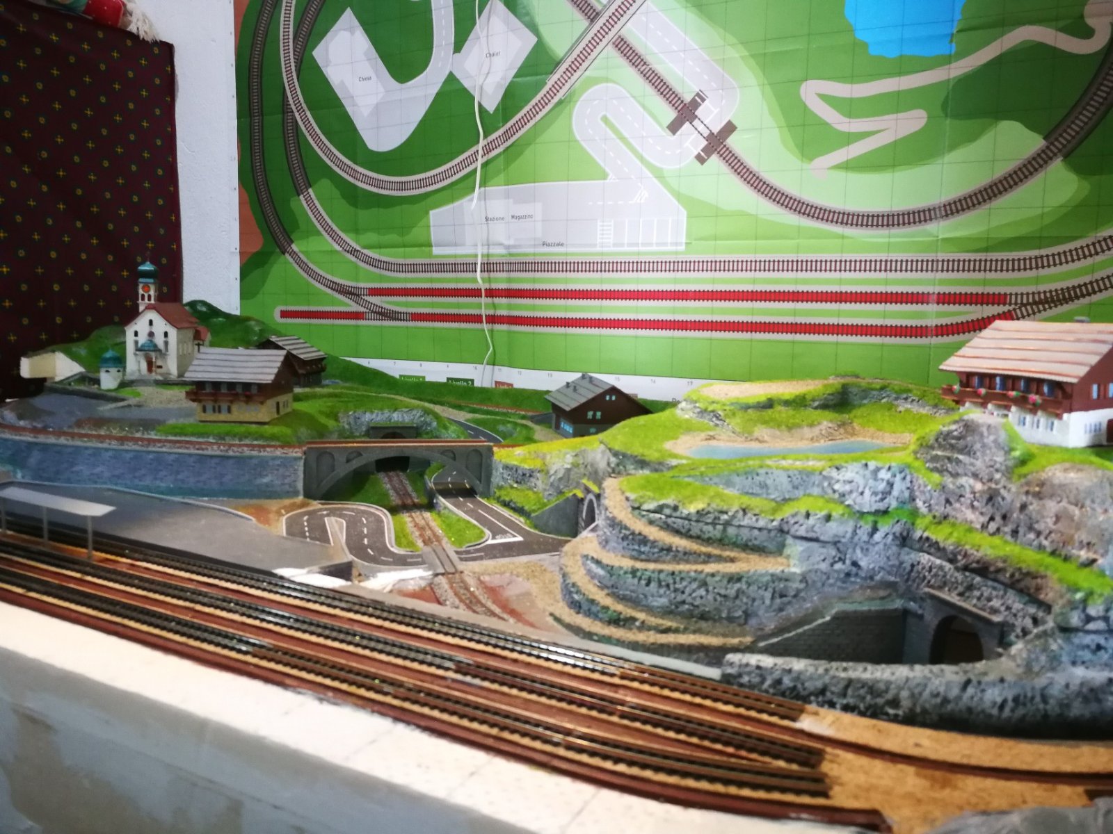

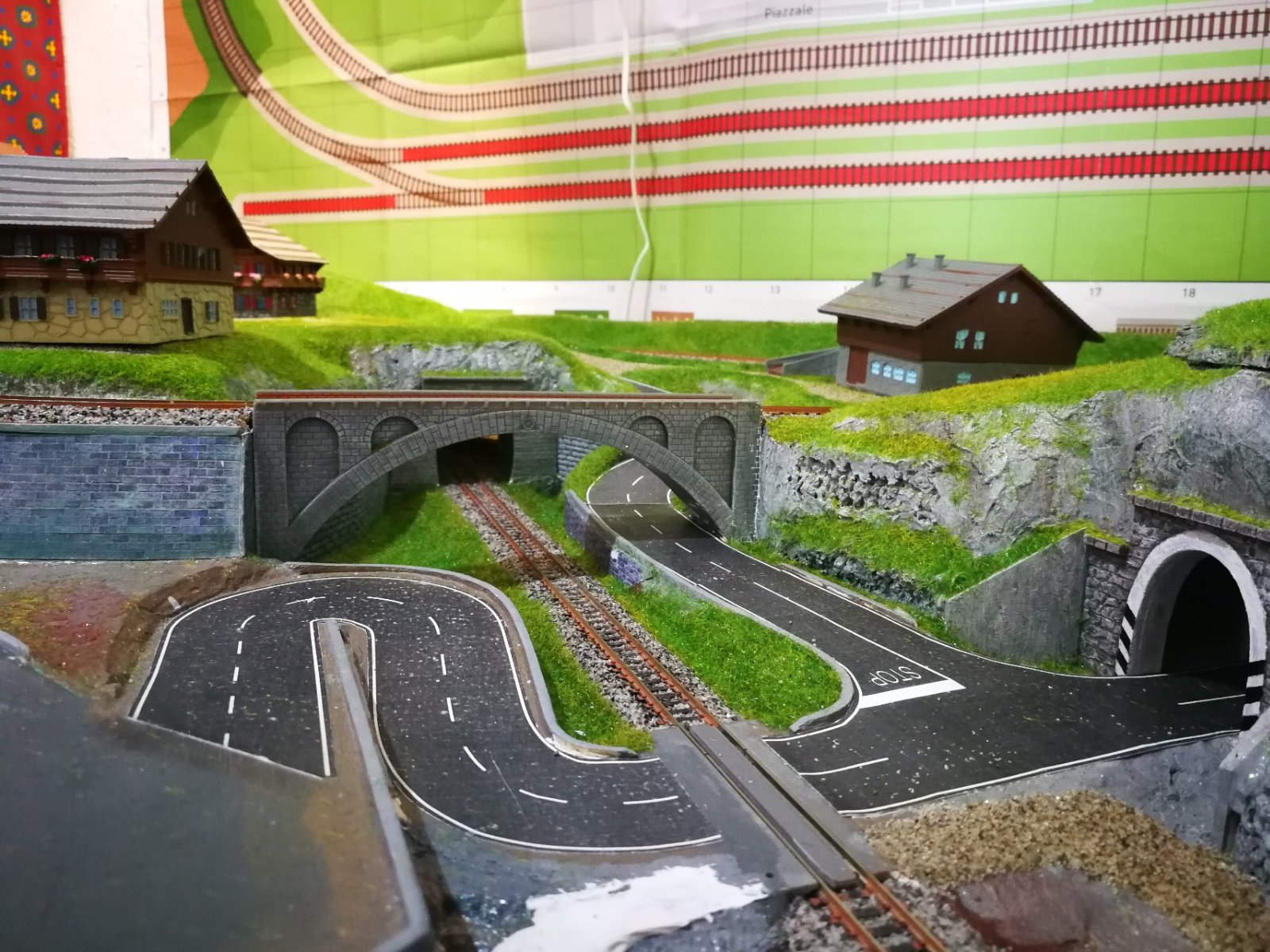

Si va avanti [102]

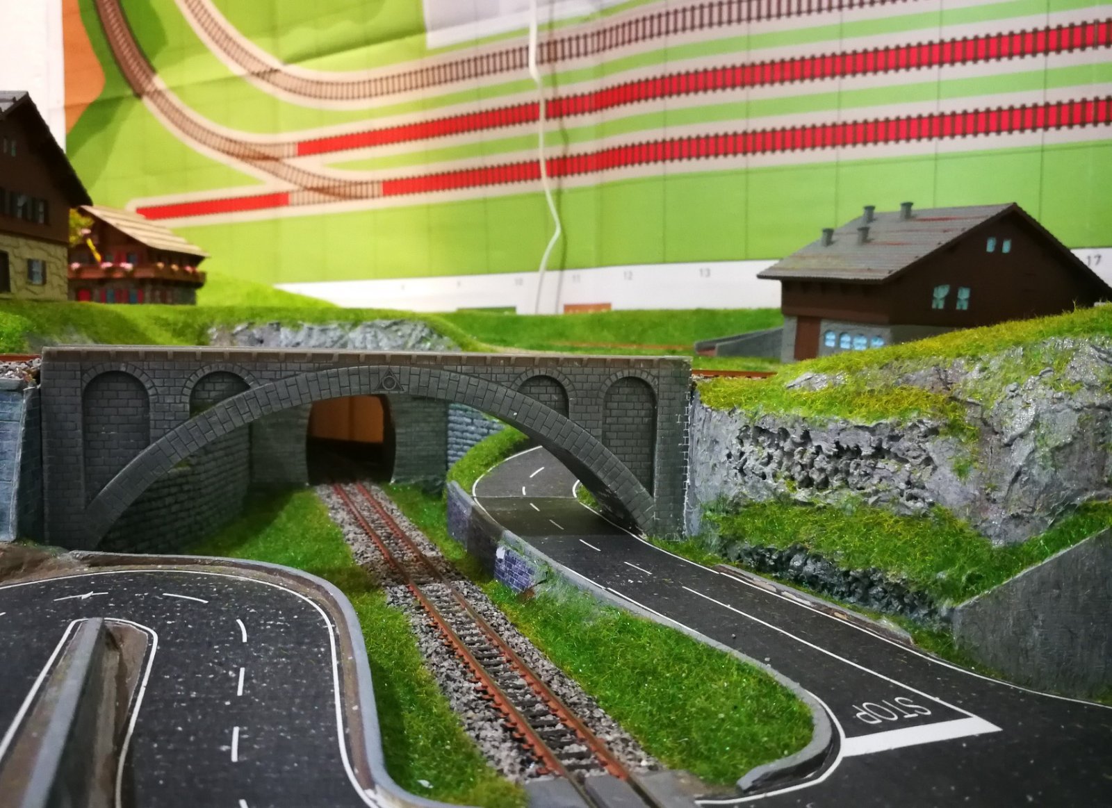

Mi piacerebbe sapere se per le strade hai usato il nastro fornito dalla DeA, o se le hai semplicemente disegnate e verniciate.

Dipende da cosa intendi per finire, credo che avrò da fare ancora per parecchio tempo :mrgreen: comunque la mia non è una gara :wink:
Ma Alceo.. il ballast? Non l'hai ancora messo? Sei ancora dell'idea di aspettare la chiusura del tracciato :shock:
La strada l'ho disegnata con AutoCAD e stampata su cartoncino con la laser, non è dipinta, poi qualcosa la farò con il pennello ma in seguito [102]
#1462 Messaggio da Excalibur »
Certo che non è una gara Francesco, non l'ho mai pensato, ma considerato che non riesci a tenere le mani in tasca, pensavo che tu avessi già finito. :mrgreen:
La strada ti è venuta molto bene, io mi sono arrabattato con quello che fornisce la DeA, non dispongo purtroppo degli strumenti sofisticati come i tuoi.

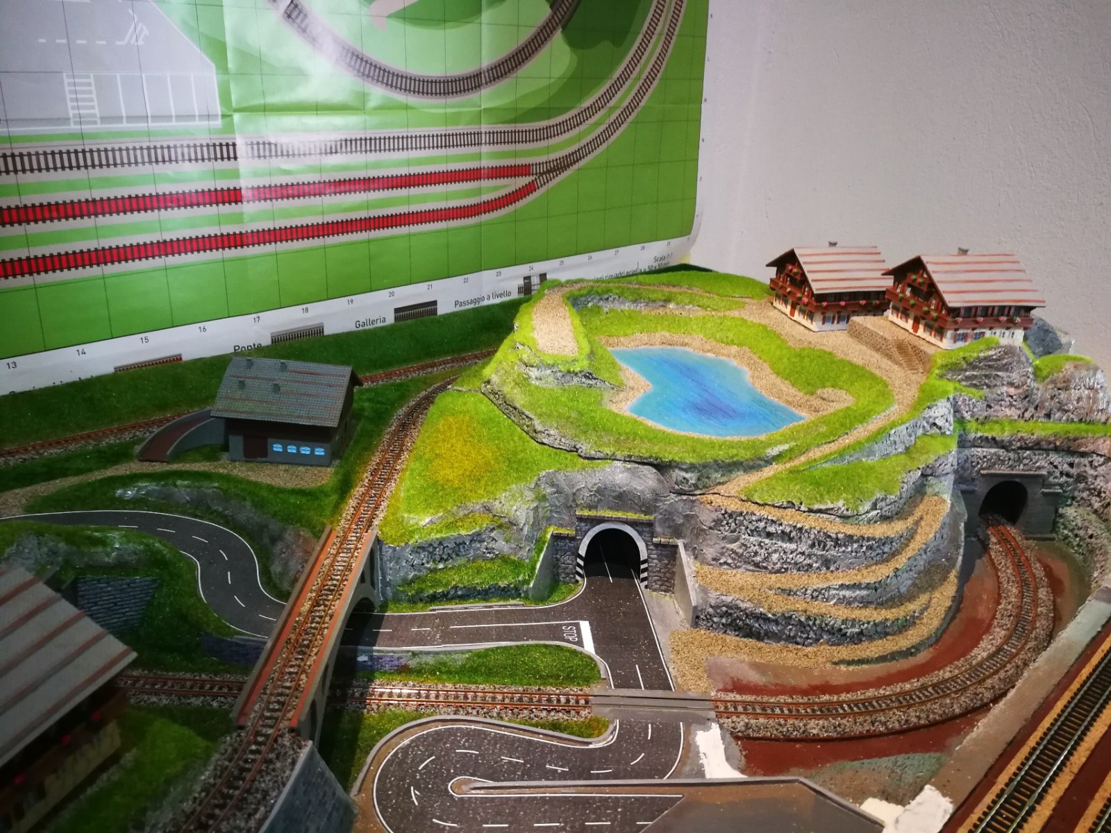

Come ho detto altre volte, la chiusura del tracciato non mi preoccupa minimamente, al limite l'ultimo pezzo, quello di chiusura, lo creerò tagliando un elemento a misura, l'ho già fatto nella curva a sinistra sotto i due tunnel ancora da realizzare, praticamente dovevo recuperare circa 8mm ed ho sostituito un S1 lungo 90 mm con un S2 acquistato extra tagliato a 98 mm, avendo acquistato anche qualche C145 e C245 lo stesso lavoro lo posso fare anche per eventuali differenze in curva [102]

ERBA ELETTROSTATICA
DeA fornisce solo due tonalità di verde e per ovviare ho acquistato altre tonalità di erba NOCH, devo dire però che durante la posa con il colino elettrificato ho notato che l'erba fornita dalla DeA tende a magnetizzarsi più dell'erba NOCH con una maggiore facilità di posa [100]

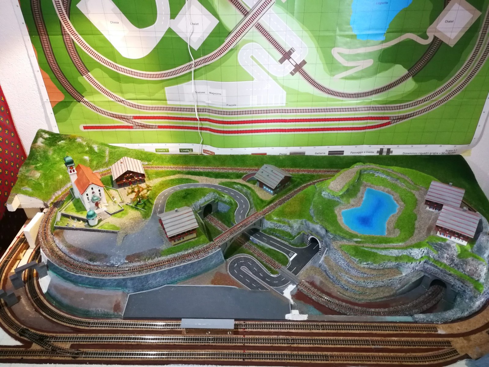

INFORMAZIONE TECNICA
Se vogliamo entrare nel dettaglio tecnico le plance in legno compensato fornite sono più lunghe rispetto ai binari di circa 0,5 mm ad elemento, quindi se vogliamo eliminare questa differenza occorre durante l'accoppiamento dei binari, lasciare uno spazio appunto di circa mezzo millimetro tra i gli elementi, questo non lo dico per te Alceo che hai già preso la tua decisione, ma per informazione tecnica a seguito esperienza diretta per mettere a conoscenza chi ancora deve eseguire il lavoro [102]

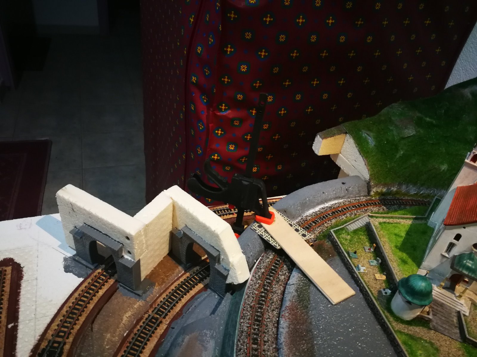

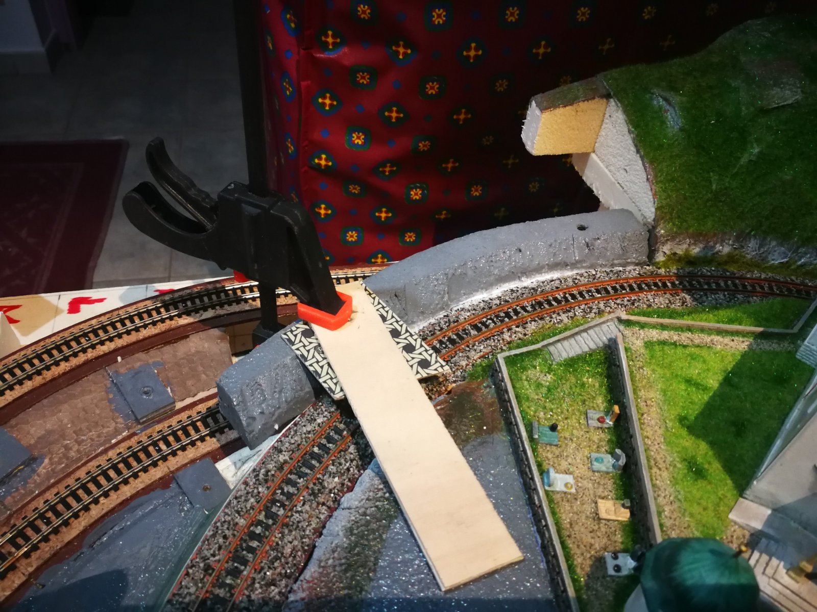

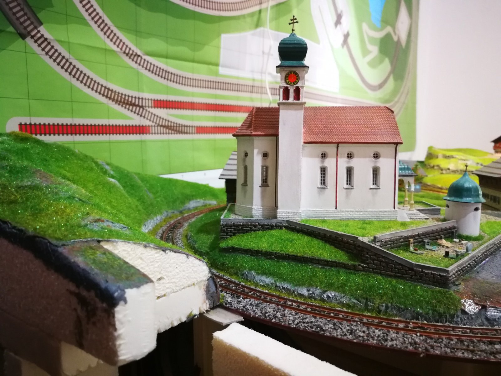

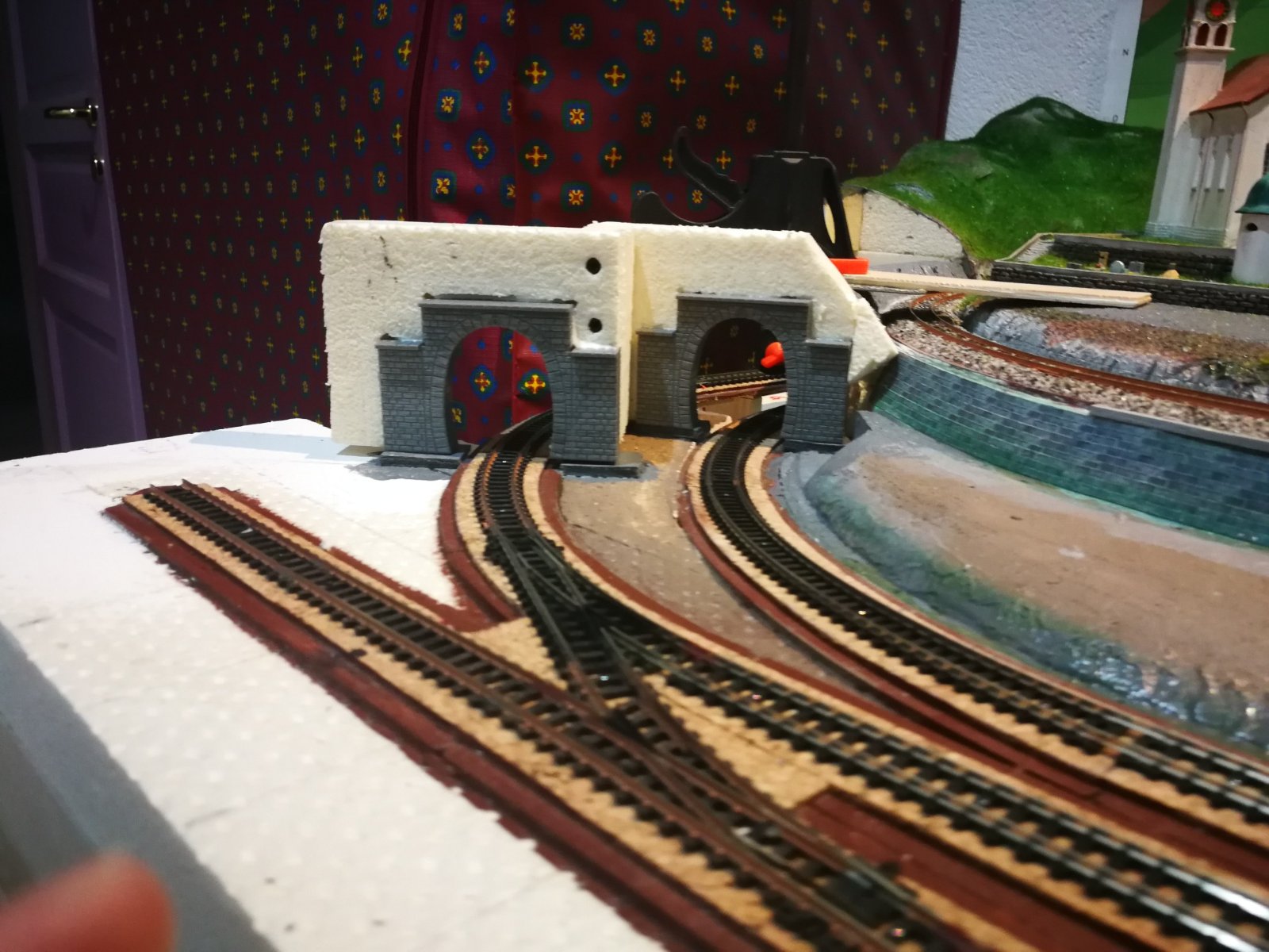

Iniziati i lavori per la collina a sinistra con i due tunnel [102]
