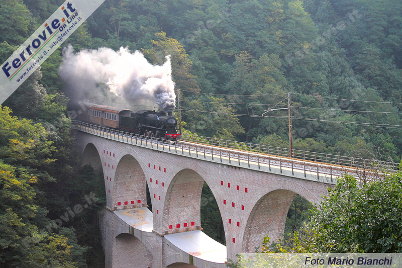

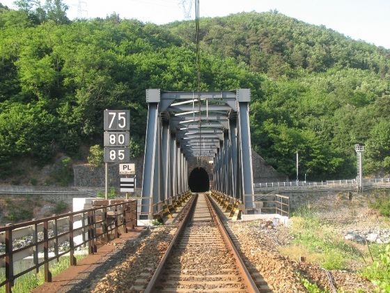

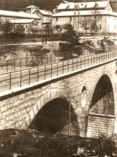

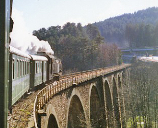

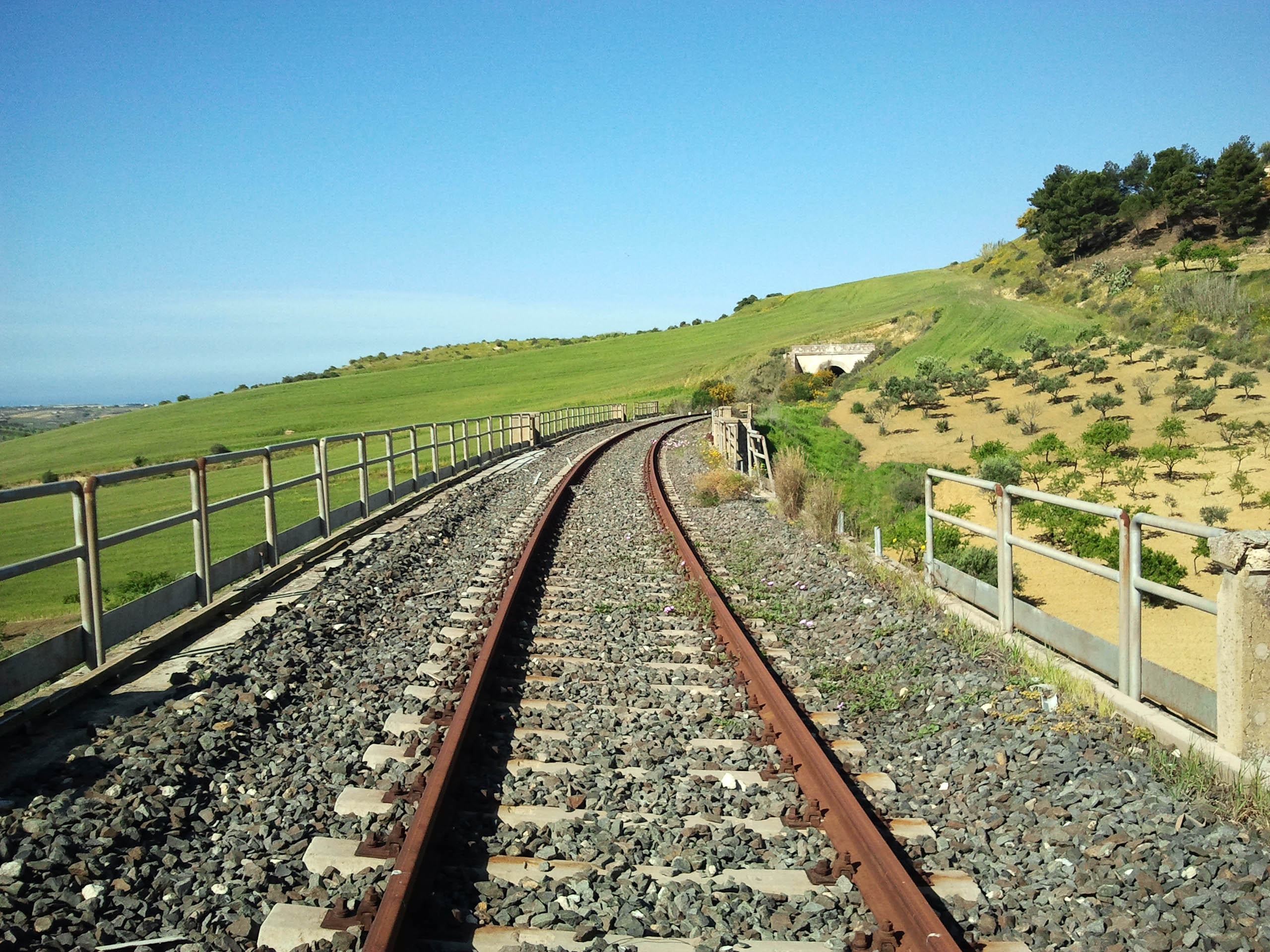

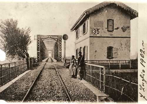

per V200 sai mica dirmi per cortesia come è la massicciata sui ponti in pietra? come quello della DeA, mi sembra che continui come la massicciata normale ma non ne sono sicuro.
Sergio
#1437 Messaggio da v200 »
Si sui ponti in pietra continua la massicciata.
Solamente su quelli in ferro o legno troviamo solo rotaie/traversine.
Quando poseremo la massicciata sul ponte non superiamo i marciapiedi, se riusciamo qualche mm in meno del bordo non guasta.

quindi le rotaie è meglio che siano più basse dei marciapiedi, è corretto, queste notizie mi servono per capire in quanto adesso dovrei metterle in pratica per un diorama in HO ho trovato in fiera dopo anni che lo cercavo il "Treno della Brianza" del 1888 della Rivarossi, ma non voglio tenerlo nella scatola faccio una vetrina per potermelo gustare tutte le sere, mi aveva colpito quello vero negli anni 80 a Luino, ma non ero mai riuscito a trovarlo, adesso non vedo l'ora di ambientarlo, posterò il tutto nella sezione HO.
Sergio

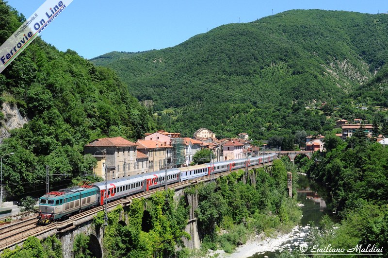

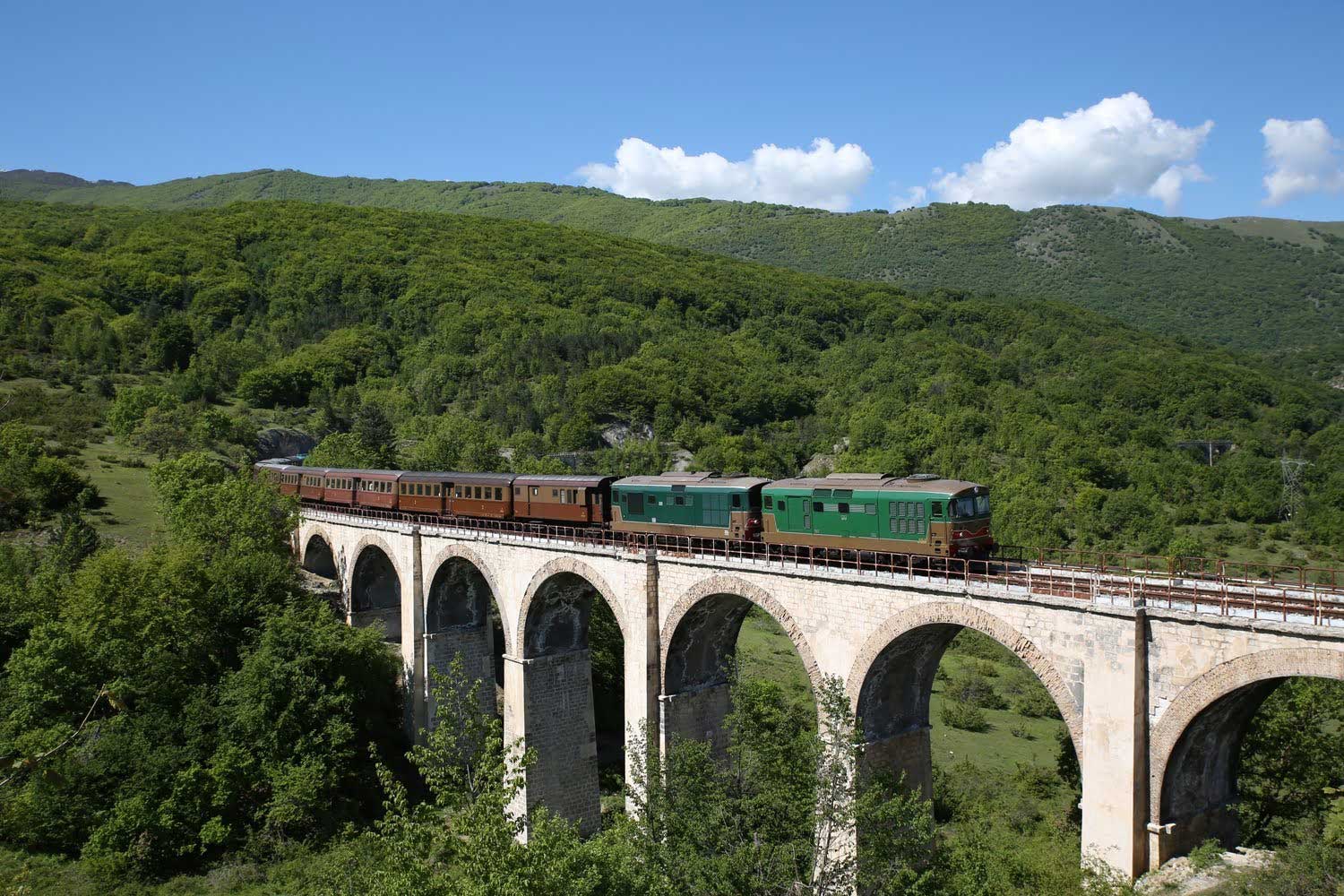

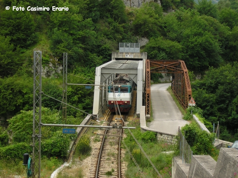

#1439 Messaggio da v200 »
Si ma non di molto anche al vero il marciapiedi laterali per ispezione non sono elevatissimi
#1440 Messaggio da v200 »
Alcuni esempi
