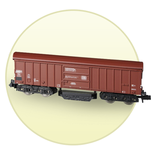

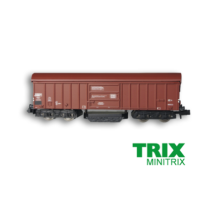

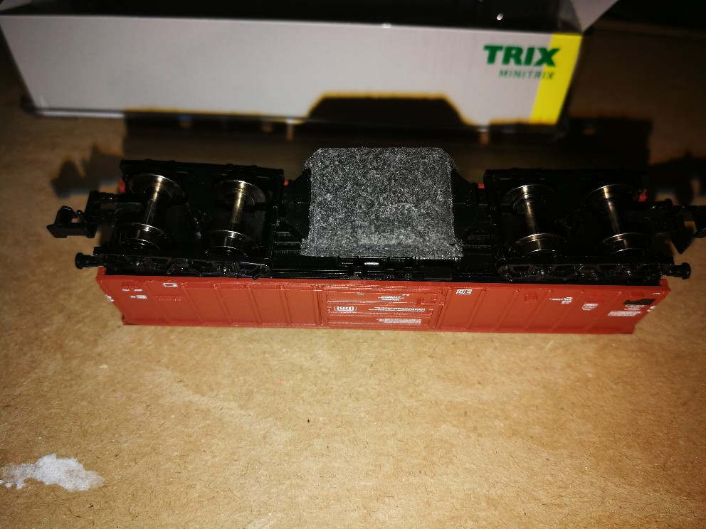

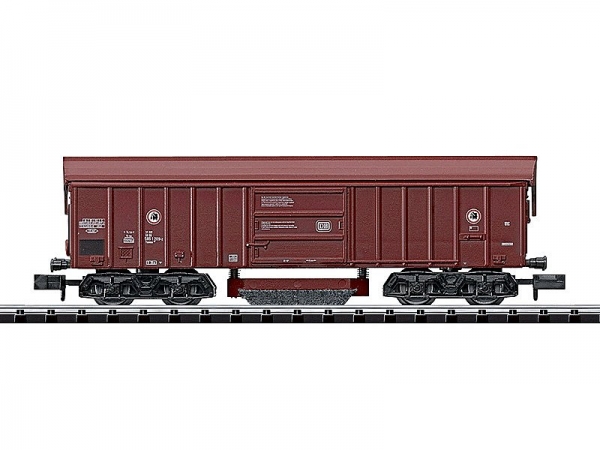

Iniziamo la panoramica sui carri pulitori
Il Minitrix 15500 ( lo trovate da DM Toys https://www.en.dm-toys.de/produktdetail ... 15500.html ) a Eu 26,99 più spedizione.
121,18 KB

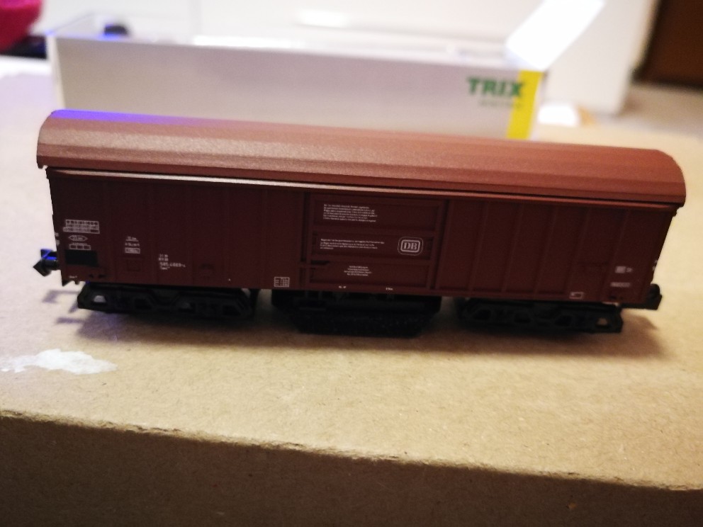

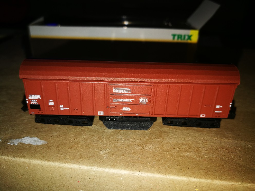

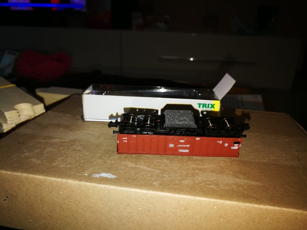

Appartiene alla categoria più semplice dei carri pulitori il suo funzionamento si basa su un feltrino strisciante montato sopra a un supporto ammortizzato e il peso di zavorra. Sfregando meccanicamente le rotaie tramite il feltro mantiene le rotaie pulite. Il peso ben calibrato permette al tampone di essere a contatto delle rotaie e il supporto ammortizzato evita problemi durante il passaggio sui deviatoi anche tallonandoli. medesimo funzionamento su sgancia vagoni.
Non interferisce con sensori magnetici tipo reed ad ampolla in vetro o a fasci IR.
16,09 KB
Il suo utilizzo può avvenire in analogico che digitale.

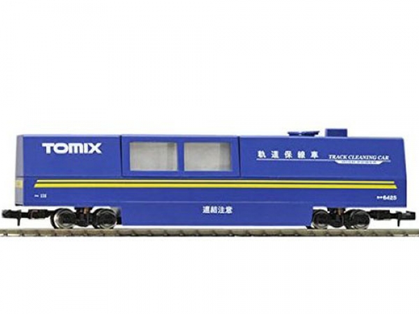

Carro pulitore Tomix
questo carro appartiene alla categoria dei pulitori meccanizzati. Il funzionamento di questo carro avviene tramite due spazzole rotanti poste nella parte inferiore verso i lati. le spazzole dispongono di feltri con diversa granatura .
oltre alla spazzolatura dispone anche della aspirazione molto utile per eliminare granelli, flock o piccoli oggetti dal tracciato.
Sempre reperibile da DM Toys a Eu 49.99 + S.P
https://www.en.dm-toys.de/produktdetail ... -6425.html
Per il funzionamento in digitale occorre munirlo di apposito decoder Tomix per evitare di bruciare il motore dc causa voltaggio e tipo corrente ( in digitale siamo a 22 V circa in CA ).
98,98 KB
133,08 KB
Ricordo che questo carro pulitore è in scala n Giapponese ovvero 1.150 leggermente più grande che la omologa n Europea in 1:160
pertanto dovete tenerne conto sui tracciati con curve strette a raggio 1 che si inseriscono in galleria . le spazzole possono toccare sui lati i portali o alcune spallette dei ponti. nessun problema sui deviatoi e sensori ma non passare sui deviatoi tallonandoli.

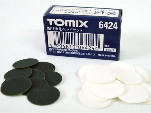

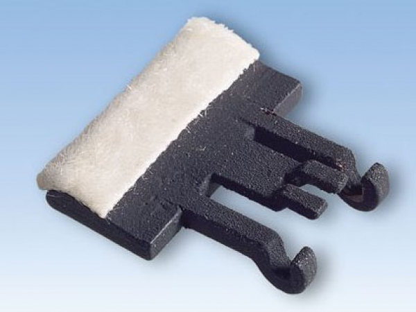

Feltri sfusi
esiste la possibilità di applicare dei feltri ad incastro prodotti dalla Noch su comuni carri a due assi.
Sistema economico ma con un paio di difetti la possibilità di distacco del feltro e legerezza dl carro che non permette un buon contatto.
Da DM Toys confezione da 5 Pz per Eu 8,79 +s.p
128,79 KB
Nessun problema con i deviatoi, sensori e sgancia vagoni utilizzabile in analogico e digitale

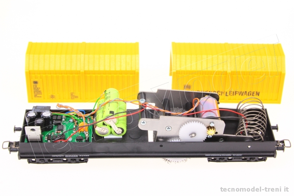

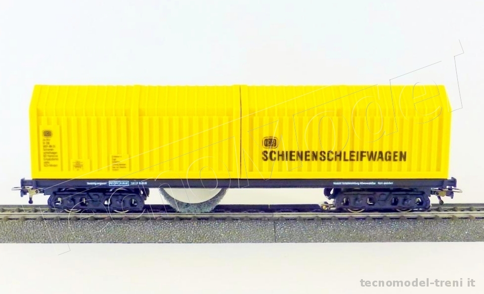

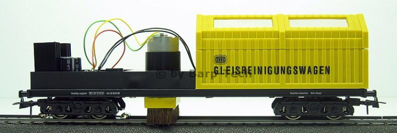

Sistema luxModellbau
questo sistema si basa su due carri ( il costo purtroppo rimane molto elevato oltre ad una notevole difficoltà a reperirlo ) uno aspiratore e uno pulitore il costo per carro si aggira sui 180.00 Eu un po meno il combo con due carri.
Un carro è dotato di sistema aspirante ed uno di rullo pulitore.
I rulli possono essere in feltro, paglietta metallica, lucidanti, anche questi modelli per utilizzarli in digitale occorre dotarli di decoder come il tomix.
347,49 KB
265,09 KB
34,39 KB
8,39 KB
da noi lo trovate da Portigliatti
http://www.portigliatti.it/sistemi_puli ... i_lux.html
#1358 Messaggio da Excalibur »
121,18 KB
Il peso esercitato dalla zavorra sui binari produce un qualche tipo di attrito, il quale non tende a frenare il carro e quindi tutto il convoglio stesso?

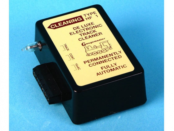

Sistema pulizia ad alta frequenza o ultra suoni della Gaugemaster
Invece di utilizzare un sistema meccanico per pulire le rotaie possiamo utilizzare l'elettronica che tramite onde e vibrazioni permette il distacco della patina.
Questo sistema è<font color="green"> SOLO PER L'ANALOGICO </font id="green"> da non utilizzare con il digitale e non avere rotabili sul tracciato. Anche segnali e deviatoi devono essere non alimentati.
Utilizzare questo apparecchio è molto comodo dove si hanno molte gallerie , ponti a travate metalliche e catenaria dove non permette il passaggio delle stecche per pulire le rotaie nei casi di sporco persistente.
da DM Toys Eu 39.99 +s.p
https://www.en.dm-toys.de/produktdetail ... /HF-1.html
168,51 KB
Una volta alimentato basta collegarlo alle rotaie tramite due cavetti

No il peso è studiato per creare la giusta aderenza senza frenare :wink:

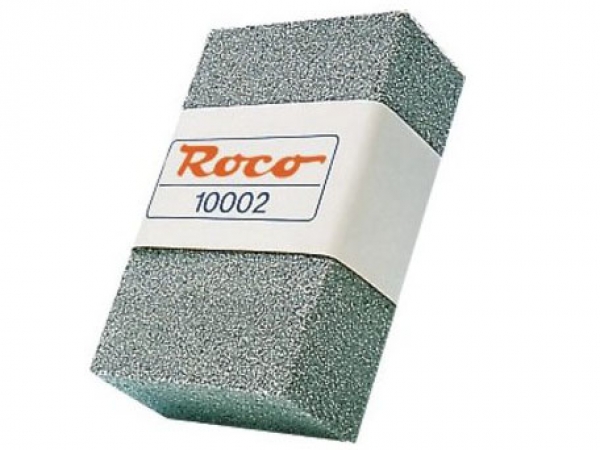

Se non abbiamo problemi di catenaria o gallerie possiamo pulire le rotaie con le aste a testa snodabile, sono molto utili per pulire i tracciati come manutenzione ordinaria o per tratti con sporco molto persistente.
Per ora ho trovato solo il prodotto della Woodland Scenic utilizzabile per HO/N cambiando la testa porta feltri.
Se riesco a trovare i link di alcuni artigiani che propongono l' asta snodata li posterò.
LINK https://woodlandscenics.woodlandscenics ... 550/page/1
Ovviamente per pulire manualmente sempre utile la classica gommina abrasiva
https://www.en.dm-toys.de/produktdetail ... 10002.html

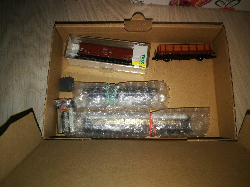

Miracolo!! in anticipo di circa 12 giorni sulla tabella di marcia, stamane è arrivato il pacchetto DeA con i fascicoli 22÷25 :smile: naturalmente con i fascicoli è arrivato anche l'atteso carro pulitore :wink:
come anticipato nel post in precedenza con l'uscita n°25 si conclude la fornitura della plance piattaforma, ora non mi resta che iniziare il montaggio del tracciato di supporto ai binari :grin: :grin: :grin:
Allego qualche foto dei materiali finora arrivati :razz: :razz: :razz:
