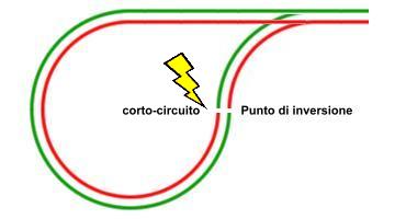

Essendo alle prime armi con questo genere di impianti, non ho ben capito cosa significhi controllare la polarità dei binari.
Una volta connessi e collegati i binari, a parte la continuità lungo il percorso, non dovremmo avere la stessa polarità su tutto il tracciato?

Essendo il circuito menzionato con varie sezioni, il consiglio era riferito a questo, certo che se si usa un unico contatto di alimentazione (cosa sconsigliata per dispersione dovuta a vari fattori), il problema non sussiste, questo se il circuito non ha relativi cappi che potrebbero causare un corto.

Inversioni di polarità possono avvenire anche con deviatoi con il cuore polarizzato ( cuore in metallo elettro conduttivo ), o come in questo caso quando il tracciato si ripiega su se stesso si possono invertire i fili per disattenzione.
Un caso tipico quando il tracciato utilizzando un deviatoio si collega su se stesso compiendo una curva

#1155 Messaggio da Excalibur »
Benissimo, un esempio semplice ma molto esplicativo.
In questo caso come si interviene per eliminare il corto circuito, vi è una soluzione?
Si interrompe forse il contatto elettrico e la conduttività in quel punto, di modo che poi la polarità risulti giusta su tutto il tracciato?

#1156 Messaggio da v200 »
Con un ponte diodi e invertitore.
vedi qui
http://www.scalatt.it/bottega%20plastici_diodi.htm
Questo in analogico.

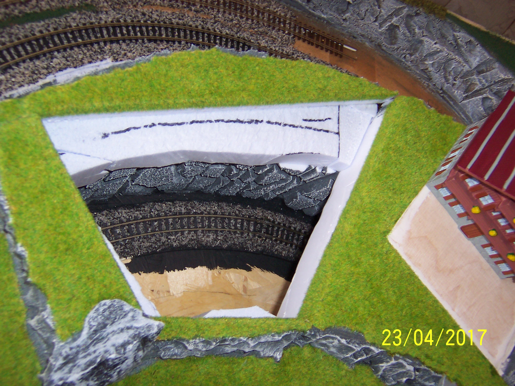

Buon giorno Roby, in un video tutorial tedesco ho notato che, ad un certo momento, viene praticata un apertura triangolare sul piano del plastico, sotto la chiesa. Mi sono chiesto quale possa essere lo scopo o finalità, ma non ho trovato da solo la spiegazione. Perché farla, a cosa serve, è necessaria?

#1164 Messaggio da sal727 »
Essendo quella parte in galleria, nel caso il treno avesse problemi e si blocca oppure deraglia, con quel foro da sotto ci si può arrivare.

#1165 Messaggio da v200 »
Corretto, oltre a fare una apertura per pulire le rotaie ( cosa utile nelle parti nascoste dai rilievi ) serve a recuperare i rotabili.
In fase di costruzione conviene mettere una lampadina da 12 V o led con interruttore per illuminare quando serve lavorarci :wink:

#1166 Messaggio da Vincenzo Passalacqua »
Io pensavo che a questo scopo i lati perimetrali del plastico in corrispondenza dei rilievi, magari dotati di sportello d'ispezione, fossero sufficienti. Ho imparato un'altra cosa. Grazie.

#1168 Messaggio da Vincenzo Passalacqua »

#1169 Messaggio da sal727 »
Si bisogna prevedere un apertura anche dalla parte opposta, non è obligatorio farla proprio così, c'è chi ha fatto l'apertura lateralmente e chi ha fatto un un'apertura dall'alto, deve essere una posizione comoda per poter intervenire senza problemi.

#1171 Messaggio da v200 »
Si possono fare feritoie o sportelli di ispezione, qui però hai i pilastri che non permettono di raggiungere agevolmente i vari punti del tracciato nascosto :wink:
#1172 Messaggio da sal727 »
Guarda questa, recuperata dal forum tedesco
#1173 Messaggio da Excalibur »
Indubbiamente le feritoie sono estremamente importanti per poter intervenire in caso di problemi, per esempio per un deragliamento di uno o più vagoni, ma quel taglio trapezioidale è proprio antiestetico e brutto a vedersi.
Mi domando : ci si può arrischiare a non praticare feritoie ed incrociare le dita, sperando che tutto vada bene?
Oppure, non fissare definitivamente alture, gallerie e quant'altro e smontarle in caso di bisogno?

#1174 Messaggio da Giacomo »
Le aperture da sopra, son più difficili da eseguire, in quanto vanno mascherate... in effetti quella botola trapezoidale, oltre a essere difficile a farsi, è pure mascherata malino, sarebbe bastato mettere un recinto intorno alla zona interessata e già sarebbe migliorato un bel po'.... in effetti se si vogliono fare delle botole in quel modo conviene metterci sopra qualcosa che aiuti la mascheratura, e quindi bisogna progettare e pensare molto bene....
