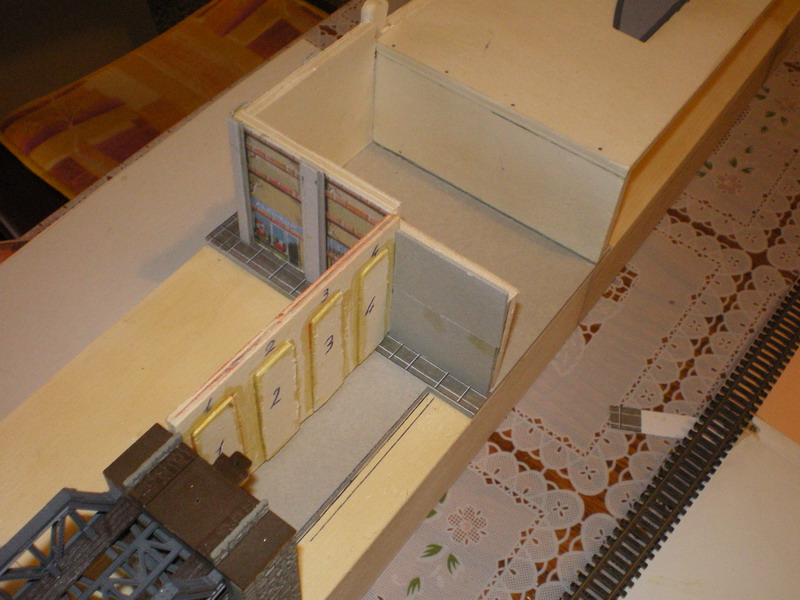

Sono già al secondo modulo. Eccovi qualche step.
Continuo ad avere l'impressione positiva che questo metodo rivoluzionerà quanto farò in futuro riguardo agli impianti. Lo spazio occupato è davvero minimo, il peso altrettanto, la spesa è bassa, ci si concentra su quanto è più vicino alla ferrovia (abitudine cara agli inglesi) e non si divaga.

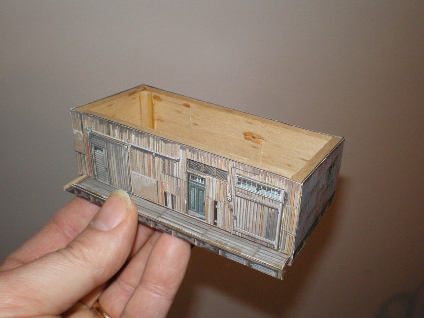

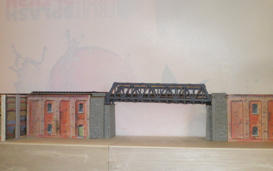

su uno dei micro moduli.....è della Pola!
93,52 KB
- Egidio
- Messaggi: 14240
- Nome: Egidio
- Regione: Abruzzo
- Città: Ortona
Re: Voglia di... mini modulo.
- carlo mercuri
- Messaggi: 3502
- Iscritto il: sabato 12 novembre 2011, 21:37
- Nome: Carlo
- Regione: Toscana
- Città: Scandicci
Egidio ha scritto:
Bellissimo invecchiamento.........Bello proprio quel posti di blocco.Saluti. Egidio.
Grazie Egidio ...era un kit SUPERCOLOR!
Aveva gli adesivi per le pareti.

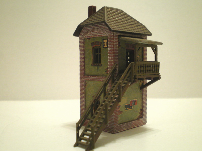

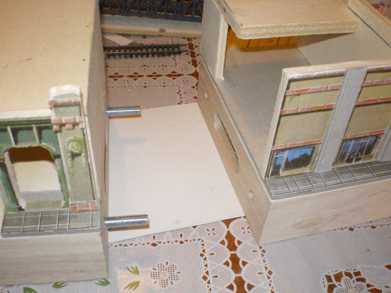

136,49 KB

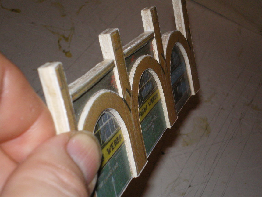

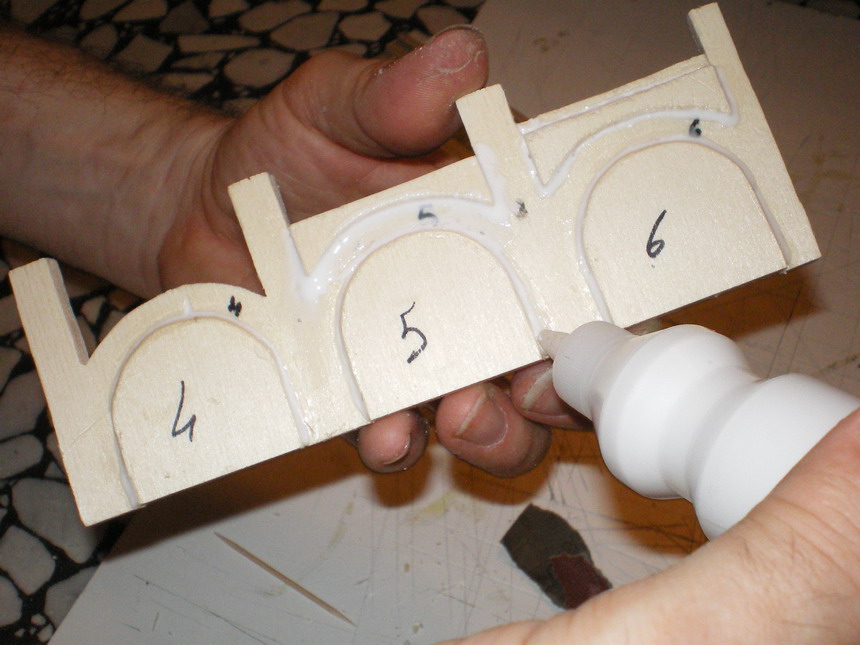

Egidio ha scritto:
Bellissimo.........Saluti. Egidio.

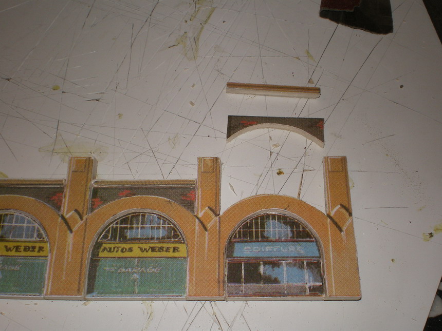

Grazie ancora Egidio....altre foto!! Oggi ho assemblato le arcate che da tempo avevo ritagliato con l'archetto(quelle della prima pagina di questo thread).
L'effetto mi pare buono!!
131,15 KB
131,5 KB
141,59 KB

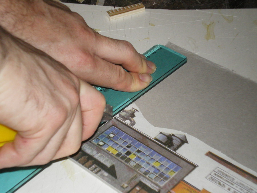

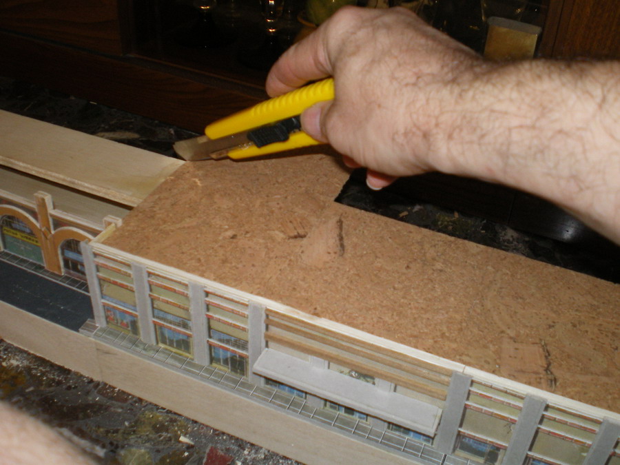

Vi mostro altre fasi d'avanzamento dei lavori.
Ho iniziato un'altra parte di fondale MZZ e ho cominciato a fissare il sughero sotto il piano di stazione.
