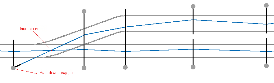

La catenaria nei deviatoi nella realtà è posata così:
quindi puoi tranquillmente farlo anche tu... per il passaggio a livello ti conviene cercare nel sito Fleischmann, credo ci siano le istruzioni per il montaggio dei loro accessori...
