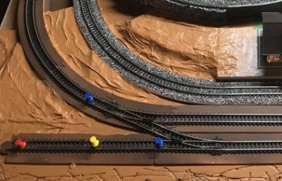

Le soluzioni possono essere
1_ metti il motore sotto e collegandolo con uno spezzone di filo armonico inserendolo in un piccolo foro praticato nell'astina che muove il deviatoio
2_ lo metti dalla parte opposta in posizione parallela alla parte diritta, e colleghi facendo una prolunga a misura in plastica o materiale abbastanza rigido che non si fletta
3_ il motore come puoi vedere ha gli occhielli da ambedue le parti, lo puoi mettere nel senso opposto, dal lato sempre binario diritto tenendolo sempre in parallelo e fissarlo con delle viti al piano di base, non avendo la possibilità di appoggiarlo al deviatoio

Non avendo il deviatoio è difficile fare delle prove, ma forse il problema è risolvibile semplicemente girando il motore.

Lo spazio è abbastanza contenuto
Al momento non ho elementi sufficienti per verificare se può essere montato nel giusto verso, in alternativa la soluzione proposta da Antonio credo possa essere applicabile, e anche quella di Salvatore con il filo in acciaio armonico sagomato non è niente male :mrgreen:

v200 ha scritto:Non avendo motore deviatoio sotto mano faccio delle ipotesi
1) girarlo sottosopra,
2) accorciare i punti di attacco,
3) rialzare il tracciato che dovrebbe passargli accanto
Penso che non andrebbero bene nessuna delle tre ipotesi.
1) Anche girato sottosopra andrebbe comunque ad invadere il binario a fianco.
2) E' una parte del corpo motore che sporge, oltre agli attacchi.
3) Poco estetica, siamo davanti alla stazione ed i tre binari sono in piano.
#2031 Messaggio da Excalibur »
Anto ha scritto:Non avendo il deviatoio è difficile fare delle prove, ma forse il problema è risolvibile semplicemente girando il motore.
Antonio, questa mi sembra un'ottima soluzione, non ci ero arrivato, bravo.
Esteticamente non sarà il massimo, considerato che gli altri cinque saranno perfettamente a filo con il troncone dritto, ma preferisco che sia così, anche se le soluzioni di Salvatore potrebbero essere messe in atto, ma vorrei evitare di allestire meccanismi che, se non fatti a regola d'arte, potrebbero diventare complicati e far funzionare male il motore.
FraPis

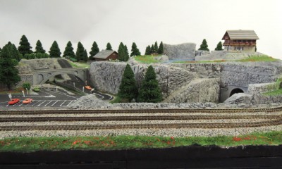

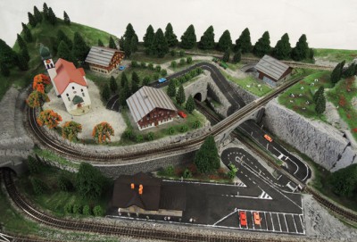

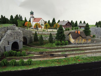

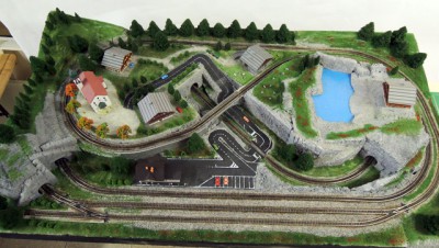

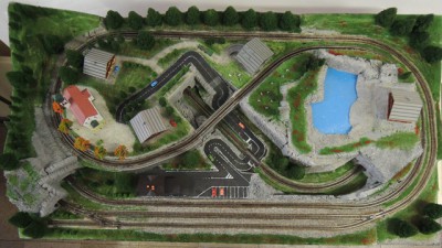

#2046 Messaggio da ampers »
Ciao a tutti,
visto che la collezione in Germania è finita, inserisco qualche foto del plastico 'ufficiale', ossia quello che è stato costruito nel corso delle istruzioni di montaggio dei fascicoli.
Poi se avete domande specifiche scrivetemi pure, cercherò di rispondervi.
A proposito, ho visto che alcuni si chiedono del perché sia stato inserito un terzo binario C222 nell'uscita 84. Il binario extra è stato aggiunto come "riserva" da usare al posto di un C122 nel caso in cui qualcuno avesse posato i binari in moto leggermente errato e il tracciato non chiudesse. In questo caso basta usare un C222 al posto di un C122 per recuperare i pochi mm eventualmente mancanti.
Ciao a tutti,
ampers
ampers
Messaggi: 16
Iscritto il: lunedì 27 febbraio 2017, 19:25

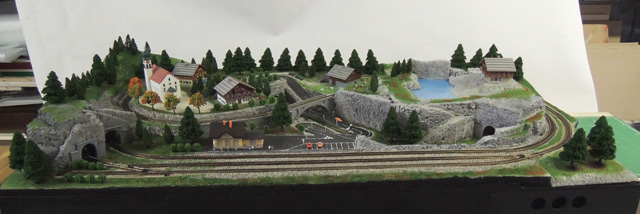

#2047 Messaggio da ampers »
Ecco qualche immagine del plastico finito.
#2048 Messaggio da Excalibur »
Molto ben fatto.
Io sono un principiante e non sarei in grado di avanzare critiche, però mi sento di far notare due piccoli particolari, che secondo me andrebbero corretti.
La rampa della strada che sale alla Chiesa mi sembra troppo ripida, ci vorrebbe un cingolato per superarla.
Non si potrebbe correggerla, spingendo la curva a sinistra più avanti?
Io fra i binari antistanti la stazione, metterei dei marciapiedi e degli attraversamenti degli stessi in traversine di legno, così come è nella realtà in tutte le stazioni.
