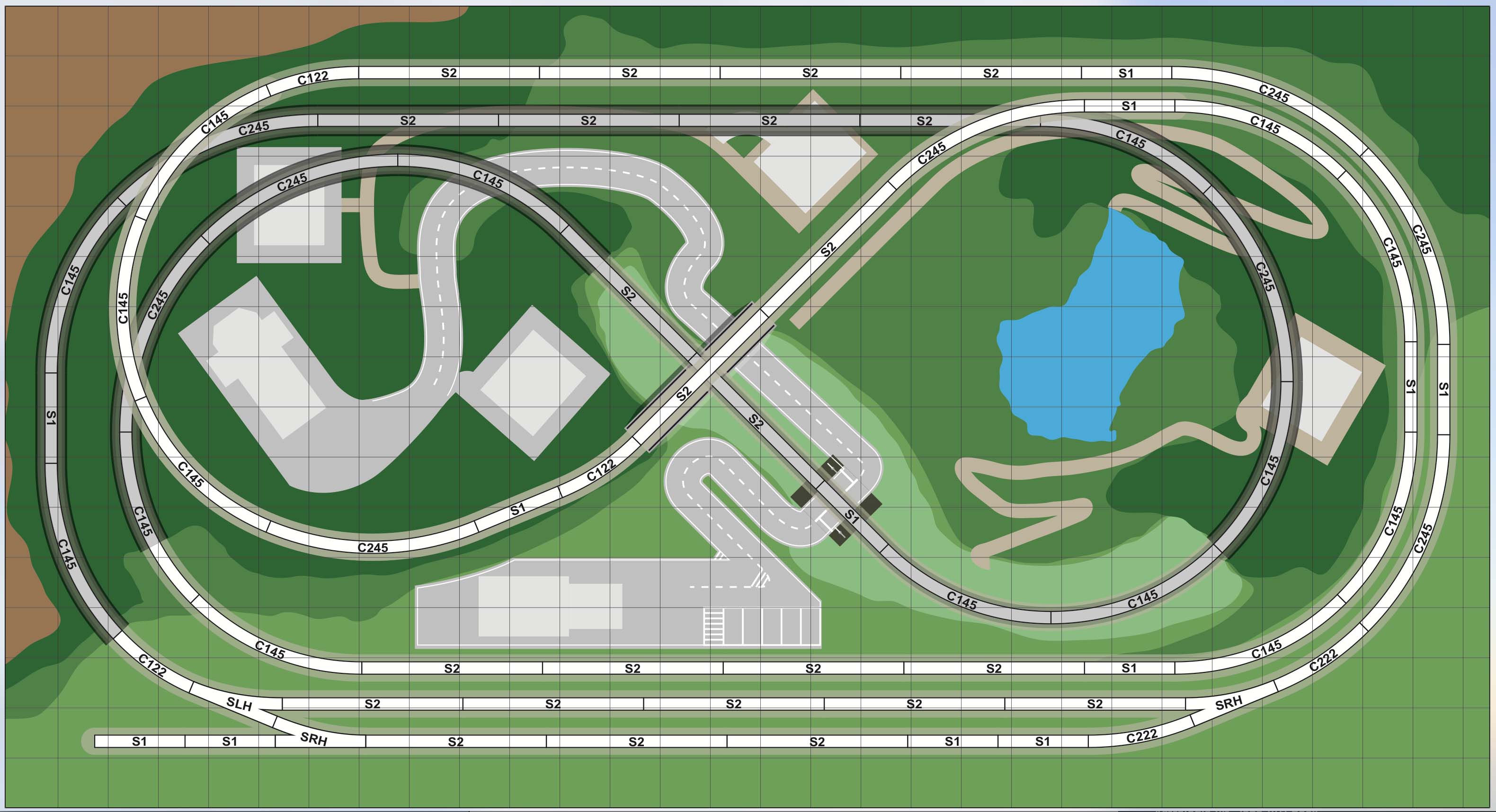

FraPis

#1634 Messaggio da FraPis »

Oltre il forum tedesco puoi utilizzare anche questo schema
472,52 KB
ATTENZIONE!!
Il forum tedesco consiglia di modificare le due plance C222 che stanno sotti i deviatoi in C122, io l'ho fatto perché credo che sia corretto modificarle, poi vedi tu, nel link sotto trovi le foto e le istruzioni per la modifica che ho eseguito
topic.asp?TOPIC_ID=14725&whichpage=3

#1641 Messaggio da Excalibur »
472,52 KB
ATTENZIONE!!
Grazie Francesco, ho dei tempi morti, quindi ne approfitto subito e vado a posizionare le rimanenti plance.
In quanto alla modifica delle due plance da te consigliate, è stata già eseguita al momento che l'hai suggerito.
Non capisco a cosa possano corrispondere quei "SRH" e "SLH", probabilmente sono plance da costruire.

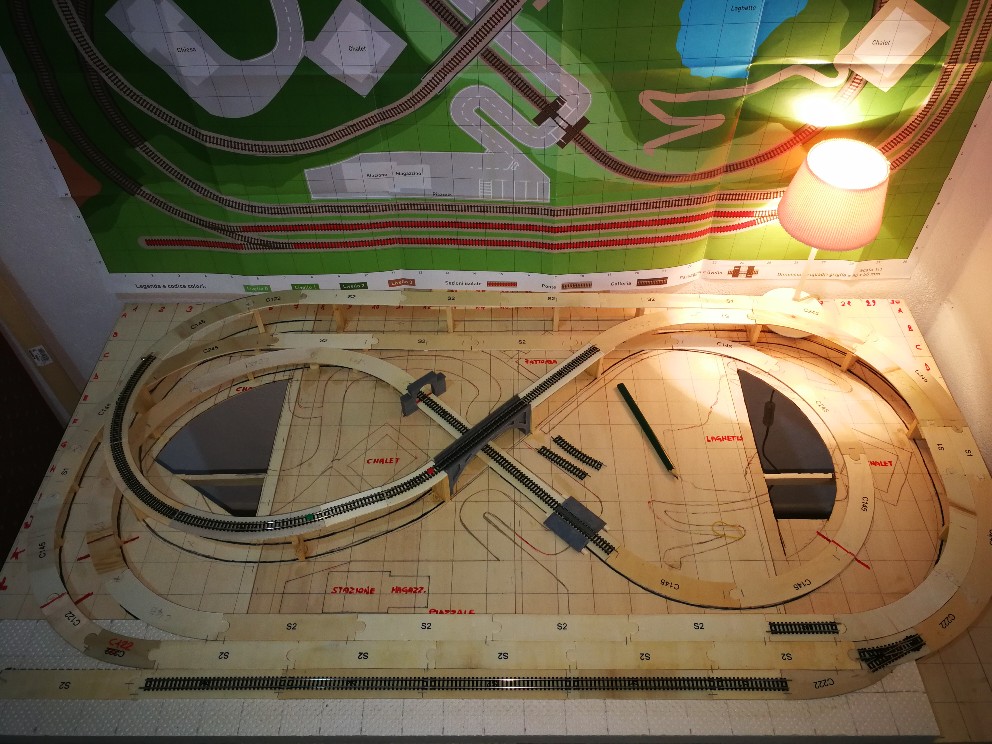

FraPis
Messaggi: 1691
Città: Quartu Sant'Elena
#1642 Messaggio da FraPis »
Lo schema che ho postato è destinato ai binari e non alla plance, SRH ed SRL sono i deviatoi dove L sta per Left (sinistra) e R sta per Right (destra), sotto i due deviatoi (uno a destra e uno a sinistra) ci vanno gli elementi C222 modificati in C122, tanto per intenderci la lunghezza del deviatoio è pari alla plancia C122 e non alla C222 fornita nella raccolta, spero di essere stato chiaro
Quì puoi vedere la modifica, a destra si vede bene come il deviatoio e la plancia sotto sono alla stessa lunghezza
213,05 KB

#1644 Messaggio da Excalibur »
FraPis ha scritto:
Lo schema che ho postato è destinato ai binari e non alla plance, SRH ed SRL sono i deviatoi dove L sta per Left (sinistra) e R sta per Right (destra), sotto i due deviatoi (uno a destra e uno a sinistra) ci vanno gli elementi C222 modificati in C122, tanto per intenderci la lunghezza del deviatoio è pari alla plancia C122 e non alla C222 fornita nella raccolta, spero di essere stato chiaro.
Chiaro, anzi chiarissimo, grazie.
Sto completando la posa delle plance e tutto sta quadrando perfettamente.
