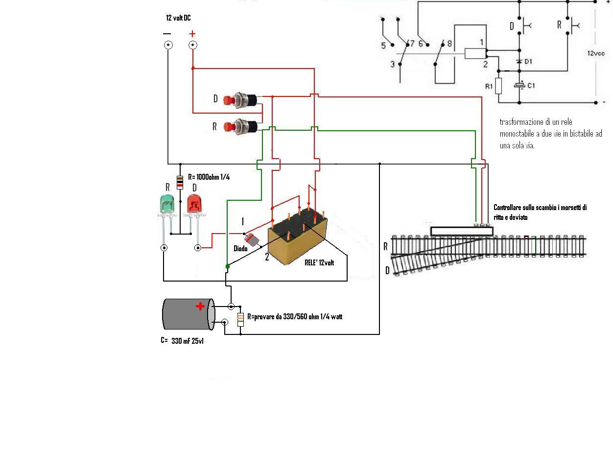

Per gestire un deviatoio hai bisogno di due interruttori uno NA normalmente aperto ed uno NC normalmente chiuso ad impulso. Pigiandoli fanno scattare tramite breve impulso il motore a bobina del deviatoio uno apre e uno chiude.( si trovano anche con led incorporato ) in modo da non alimentare continuamente le bobine altrimenti fondono.
O a levetta tre posizioni ON/OFF/ON.
Vedi qui
topic.asp?TOPIC_ID=12369
Scusa Roby, occorrono dei pulsanti NA, come lo colleghi quello NC?
Mi sembra di capire che non occorrono "interruttori" ma "pulsanti" se così fosse credo che ip pulsante NC occorre per far "cadere" il relè dall'autoritenuta, o sbaglio?
#1553 Messaggio da sal727 »
occorrono due pulsanti NA, di colori differenti per l'apertura e la chiusura, riguardo al relè per il deviatoio non è indispensabile si può non usare, importante è non mantenere pigiato il pulsante per molto tempo perchè potrebbero danneggiare le bobine del motore, basta un solo impulso, invece se si vuole anche accendere un led occorrono dei relè bistabili che rimangono eccitati nella posizione fin quando non si disattivano con l'altro pulsante. Ci sono dei deviatori NA / ON-OFF-ON con ritorno automatico all'OFF centrale.

Na/nc
78,35 KB
se interessa se ne parla qui
topic.asp?TOPIC_ID=12877

Roberto, forse faccio una domanda scema: ma i deviatoi non vengono comandati da corrente alternata?
#1558 Messaggio da sal727 »
I motori possono funzionare sia a corrente alternata che continua

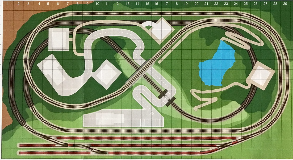

sal727 ha scritto:
Oggi mi è arrivato il pacco con i fascicoli 18-19-20-21, già montato il carro e visionato lo scambio, che è come dimensione in lunghezza di un S1 e l'angolazione della deviata uguale al C122. Con questo ho elaborato su Scarm, una variazione del tracciato originale che può permettere l'uso contemporaneo di due convogli, aumentando di poco le dimensioni 1546x806 al limite, arrotondando a 1600x850
la variazione è in colore verde, la parte evidenziata in rosso con le frecce, sono due piccoli spezzoni di binario diritto da 20mm, ricavabili da un S1 che rimane avendo variato il binario morto con un C145.
Una variante davvero interessante! Appena sarò un po più pratico proverò di inserire una via di collegamento esterno su uno degli angoli.
Grazie e complimenti Sal!

Anto ha scritto:
Sfruttando il residuo spazio disponibile antistante la stazione e fermo restando quindi le dimensioni del piano di lavoro, aggiungerei un altro binario di manovra con annesso tronchino. Le sezioni isolate passerebbero da tre a cinque e i deviatoi da tre a sei (4 dx e 2 sx).
Questa variante permetterebbe di avere più ampio spazio di manovra e di "parcheggio" del materiale rotabile.
Che ne pensate?
428 KB
Scusa Antonio se ritorno indietro nel tempo ad un tuo vecchio intervento.
Dato che anch'io ho optato per la tua stessa soluzione di ampliamento, ho fatto un piccolo calcolo del materiale necessario in più e direi che oltre ai sei scambi (quattro destri e due sinistri) occorrerebbero anche quattro, forse cinque, binari dritti S2, un binario curvo C122 ed un respingente.
Sei d'accordo?
Io nel frattempo mi sono procurato quattro binari dritti S2, richiedendo doppio il n°25, dove sono comprese anche altre plance per completare il supporto per il binario supplementare che abbiamo previsto.
Mi sono procurato già anche un secondo scambio destro col n°20, per gli altri mancanti, ordinerò doppi il n°67 ed il n°88.
Richiedendo doppio il n°36, avremmo anche il binario curvo C122 e l'altro respingente mancanti, oltre a diversi segnali stradali.
Probabilmente si spenderebbe meno ad acquistarli in rete, ma così lo trovo molto più pratico e soprattutto si tratta dello stesso materiale, senza dover impazzire a cercare gli equivalenti.
Cosa ne pensi?

#1573 Messaggio da Anto »
Attenzione Alceo, per gli scambi direi che a totale sono 5 dx e 1 sx, mentre il binario curvo dovrebbe essere il C222 (vedi particolare del file SCARM). Ok per i binari diritti (dovrebbero essere 9 S1 (o 4 S2 + 1 S1).
Riguardo a questi ultimi non ho deciso ancora se ordinerò arretrati DeA: se si riesce a definire la compatibilità con binari commerciali il risparmio sarebbe notevole.
Per quanto riguarda invece gli scambi, sono in attesa di un deviatoio Peco ST5 + il motore Peco PL11 che ho ordinato qualche giorno fa. E' mia intenzione di motorizzare gli scambi, con questi comincerò a fare qualche prova e poi vedremo. Saluti.
116,81 KB
#1574 Messaggio da Excalibur »
116,81 KB
Hai perfettamente ragione Antonio, ho rifatto la simulazione ed effettivamente risultano cinque scambi destri ed uno sinistro, sicchè dovrò rivedere i numeri doppi da ordinare.
Per i binari dritti sono d'accordo, non considerando lo S1 ne occorrono quattro S2, ma il secondo binario morto verrà un pò più corto dell'altro.
In quanto al binario curvo non ne sono tanto sicuro, domani mattina con calma rivedrò la situazione.
Per quanto riguarda il meccanismo degli scambi non mi complicherò la vita, per questo plastico ho già deciso di manovrarli manualmente, tramite un sistema di leveraggi, ho già studiato come attuarlo.
Grazie comunque per le dritte che mi evitano di sbagliare.
