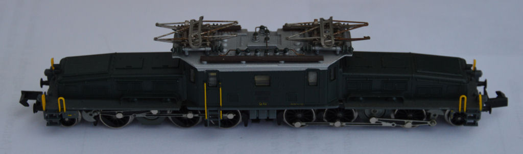

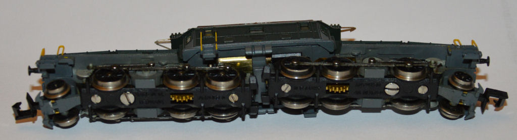

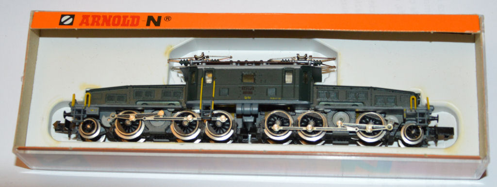

Oggi a Novegro ho conosciuto il presidente ed altri amici del GAS TT, poi proseguendo nel giro, mi è andata bene, ho trovato il "Coccodrillo Svizzero" presso gli Amici della scala N è favoloso.
50,6 KB
90,72 KB
60,92 KB
Sarà anche usato ma è molto ben tenuto.

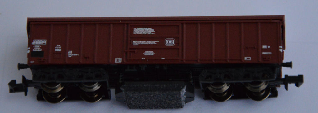

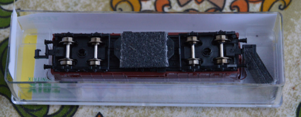

Prima allo stand di Artufo avevo trovato il carro pulitore Della Trix ed un altro bel modello in N sarà moderno ma mi piaceva troppo e così il carro mi è stato regalato.
87,72 KB
60,32 KB

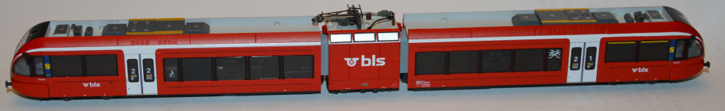

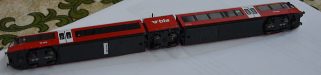

ed infine il RABe-526
50,13 KB
51,78 KB
Giornata profiqua per il portafoglio un po meno ma ne valeva la pena.

#1411 Messaggio da v200 »
Ottimi acquisti,
per l' epoca basta non accostare dei convogli troppo lontani come anni di esercizio. Fortunatamente nel caso del nostro plastico non ci sono elementi scenici che caratterizzano l' epoca permettendo di variare molto le composizioni.
Poi un convoglio storico può circolare per un evento speciale :wink: :grin:

Scusami Sergio se mi permetto di farti una domanda indiscreta, vorrei sapere, se possibile, il prezzo della loco per compararlo al mio.
Grazie. :cool:

#1415 Messaggio da Sergio Trucco »
Non c'è problema 150€

Le Arnold vengono un po meno delle Minitrix
Grazie Sergio, posso ritenermi più che soddisfatto, lo stesso modello dello stesso colore e della stessa marca, nuovo ancora nella sua confezione, io l'ho pagato 145 Euro, spedizione compresa, on line da un negozio inglese.

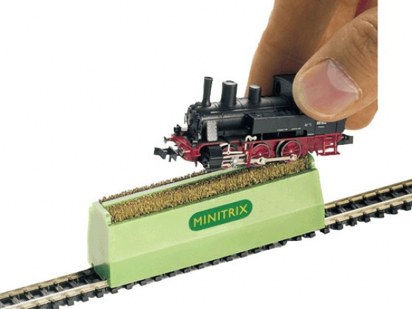

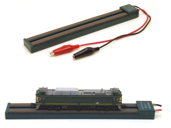

Dopo la pulizia delle rotaie tocca parlare della pulizia ruote rotabili sia per loco che carri/carrozze.
Nelle loco è un elemento importante per trasmettere corrente dalla rotaia ai poli motore, se si forma la patina di ossido o residuo carbonioso questo diminuisce fino ad essere assente.
Esistono vari metodi manuali, meccanici casalinghi o proposti dalle ditte di accessori .
Direi di partire con quelli che si trovano in vendita per poi passare ai rimedi da banco.
Gomma abrasiva:
ne abbiamo parlato più su per le rotaie , metodo di pulizia efficace non troppo aggressivo valido per sporco mediamente tenace.
Difetto lascia particelle che possono infiltrarsi nella meccanica, oltre a dover far ruotare un po alla volta le ruote con piccoli impulsi corrente ( mai forzare manualmente la rotazione , potreste danneggiare un ingranaggio )
Spazzole in ottone dolce:
Puliscono a fondo anche sporco vecchio e residui carboniosi costo medio sui 20,00 Eu la trovate della Minitrix o Conrad.
Basta appoggiarla sulle rotaie che le setole in ottone conducono corrente alle ruote facendo poi girare il motore, le ruote girando si auto puliscono lungo la loro circonferenza.
Difetto; le loco hanno uno due anellini in gomma per aumentare il fattore trazione sulle salite quindi occorre fare attenzione che queste ruote dotate di anelli in gomma non sfreghino sulle setole in ottone pena la loro distruzione.
Microsolchi, alla lunga l'utilizzo di questa spazzola crea dei microsolchi sulle ruote aumentando il ritegno dello sporco e residui carboniosi.
la trovate qui

#1423 Messaggio da v200 »
Rulli cartacei o in feltro:
ottimi per le pulizie ordinarie i rulli non danneggiano ne i gommini che le facce delle ruote.
Prezzo medio alto 30.00 Eu
Difficoltà di reperimento sia per la macchinetta che i ricambi se non trattata da un buon fornitore. Necessità di un alimentatore.
Una volta alimentata basta appoggiare la loco sui rulli la loro rotazione puliscono le ruote
https://www.en.dm-toys.de/produktdetail ... -4000.html
118,08 KB
