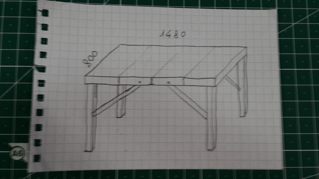

Peppe Petronio ha scritto:
Ciao Francesco vedo che i laterali li fai in una unica barra da 148 cm anzichè a cassettini come dice l'indicazione della De Agostini. Oppure no!
Peppe
No Peppe, ci avevo pensato a fare i laterali interi ma per una questione di ottimizzazione del legno ho optato per la realizzazione secondo lo schema DeA, infatti avendo un pannello multistrato spessore 15mm lungo 1200mm ho rifilato con la sega banco 8 strisce lunghe appunto 1200mm che poi ho diviso in 770mm + 370mm per un totale di 1140mm con uno scarto di poco meno di 60mm, quindi con la stessa striscia lunga 1200mm ho creato il lato lungo ed il lato corto, lo si vede dalle ultime tre foto (non ho capito perché sono venute girate in orizzontale, nel mio PC erano in verticale)
Peppe
Ciao, Francesco
Certo in questo modo hai avuto pochissimo scarto,ma mi chiedo se poi poggiato su cavalletti o su piedini la torsione al centro siamo sicuri che tiene con il tempo, oppure la tenuta delle viti nel multistrato si allenta e si apre come un melograno. Io sono più orientato a mettere le barre laterali intere con i tramezzi di 37 cm al centro.
assomiglia di più ad un tavolo con maggiore solidità.
Peppe

#681 Messaggio da FraPis »
Come dice Roby, non mi limiterò alle sole viti, ogni semistruttura sarà accuratamente incollata e poi assemblata per formare il piano
308,34 KB
Come puoi notare, il peso centrale sarà scaricato sulle saette montate nella mezzeria della gamba stessa

#682 Messaggio da Peppe Petronio »
Senzaltro molto robusta, ma i piedi saranno fissi oppure sfilabili per un eventuale trasporto.

#683 Messaggio da FraPis »

#686 Messaggio da FraPis »
Dipende sempre dall'intenzione, utilizzando dei bulloni testa tonda/quadra e galletto potrebbero essere smontati e rimontati con estrema facilità
