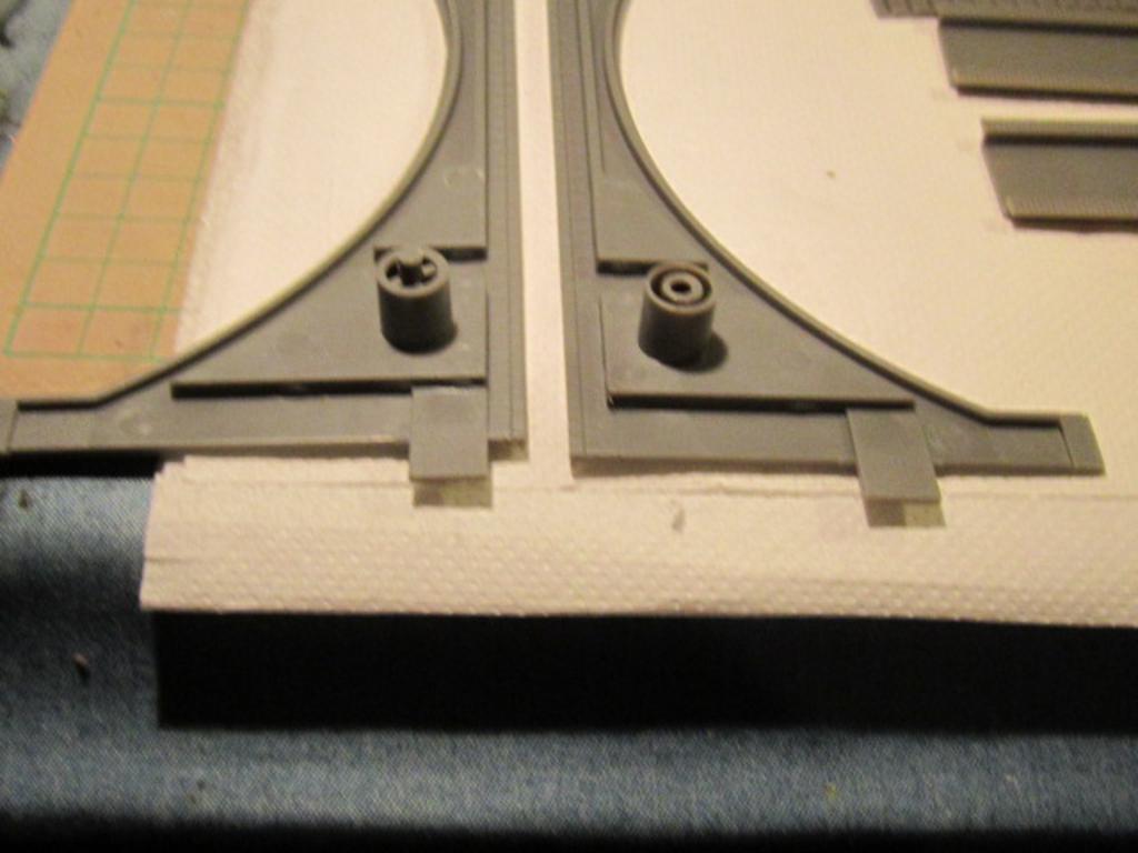

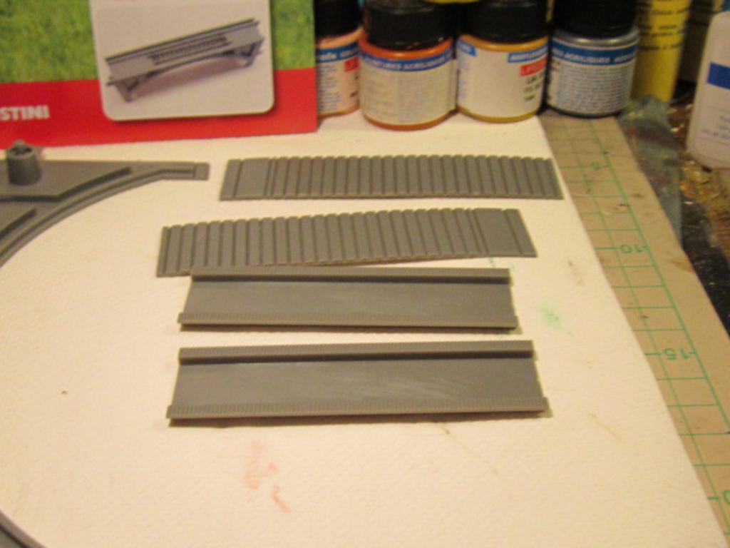

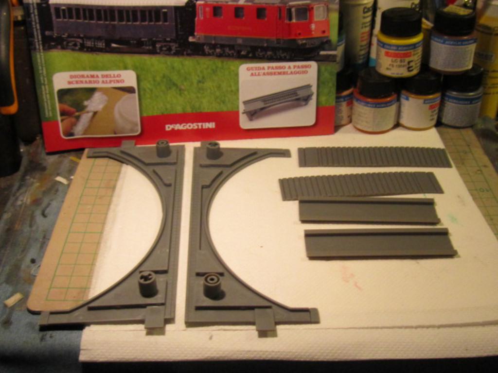

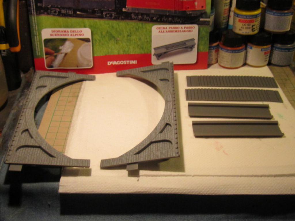

Domani proveremo ad assemblare il viadotto della nostra collezione e invecchiarlo :wink:
86,79 KB
91,9 KB
78,68 KB
77,88 KB
Come avevo anticipato il viadotto è un prodotto per l'ambientazione valido da inserire in qualsiasi paesaggio montano, non essendo troppo caratterizzato ben si presta per una ferrovia Tedesca, Svizzera o Austriaca.
le incisione dei blocchi sono buone profonde forse un pochino troppo e molto uniformi.
I parapetti a protezione del camminamento sono un po bassi e mancano le piazzole di sicurezza per il personale durante il transito dei convogli, fortunatamente la lunghezza contenuta non ne fa sentire la mancanza.
Anche le mensole per i pali della catenaria sono assenti ma facilmente costruibili sia in muratura che con staffe metalliche, sempre per la ridotta campata non se ne sente la mancanza.
Proseguendo con l'analisi un punto delicato rimane il pezzo che crea l'arco della campata, anche se sono state stampate delle scanalature nella parte posteriore per aiutare l'incurvamento sembra che non siano molto efficienti. vedremo durante la costruzione come migliorare questo punto.
Non sono molto soddisfatto della scelta di costruire in due parti del impalcato dove andranno posate le rotaie , idealmente sarebbe stato maggiormente utile fare un pezzo unico per non avere la linea di giunzione proprio nel centro creando la necessità di stuccare la giunzione.

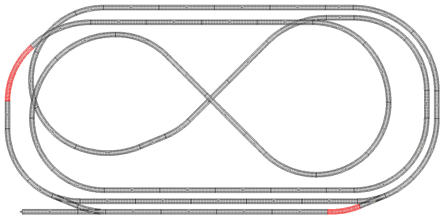

Sono riuscito a creare una libreria dei binari della DeA (Darstaed) per Scarm, con le misure reperite in rete a parte i deviatoi che ho dovuto recuperarli dal piano base in scala 1:1 dell'opera, ho provato a creare il circuito del Gottardo
non è preciso al 100%, per le rotaie evidenziate in rosso ho dovuto usare il flex della trix, non combaciavano per poco, però almeno si riesce a provare di creare ulteriori variazioni di tracciato anche utilizzando binari minitrix.
Per chi fosse interessato questa è la libreria
Gottardo-N.zip (916 Bytes)
ha come estensione .lib e va aggiunta nella cartella Lib del software Scarm, all'avvio di Scarm la trovate sotto il nome "Gottardo"

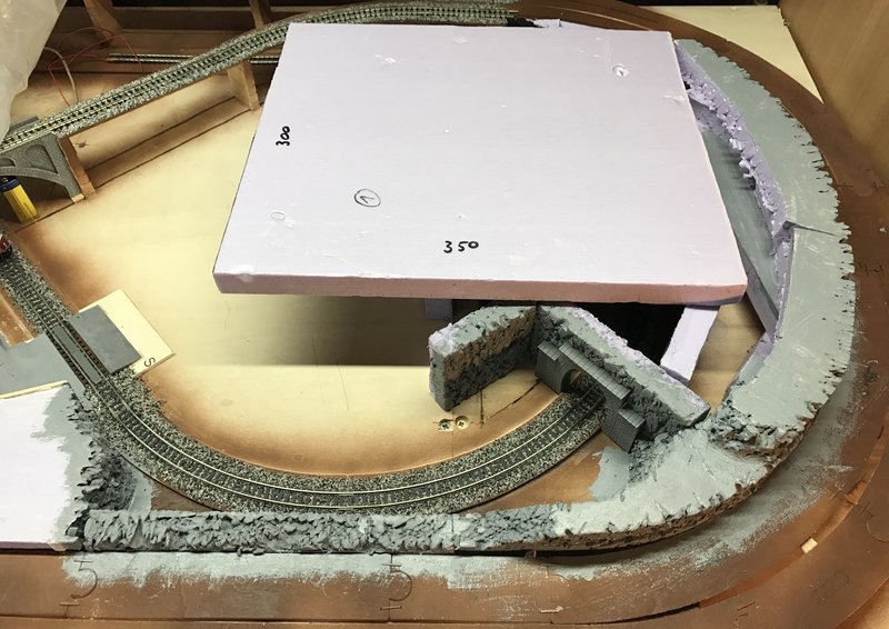

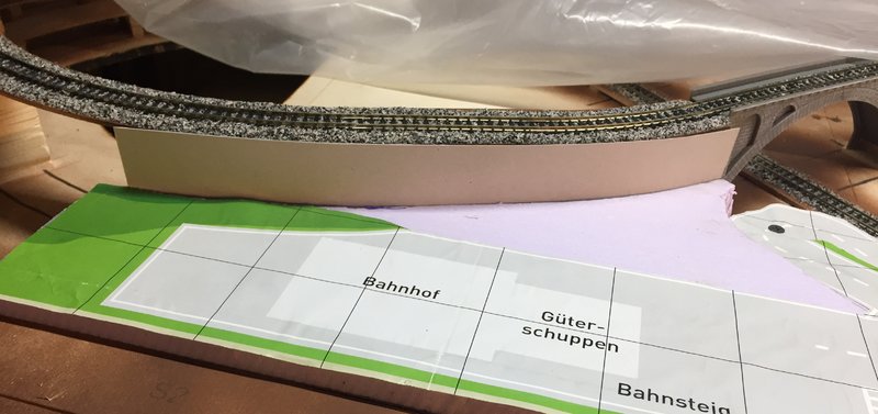

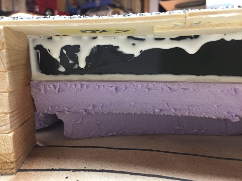

Messaggi: 10414
#584 Messaggio da v200 »

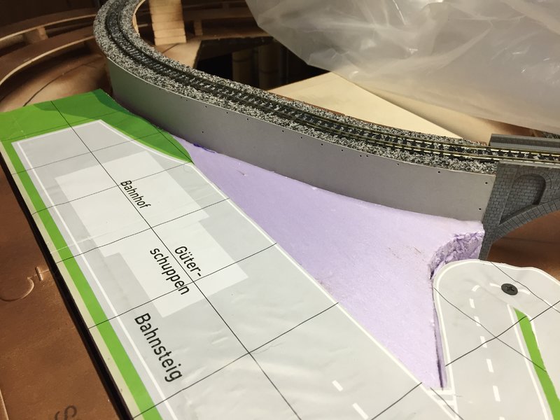

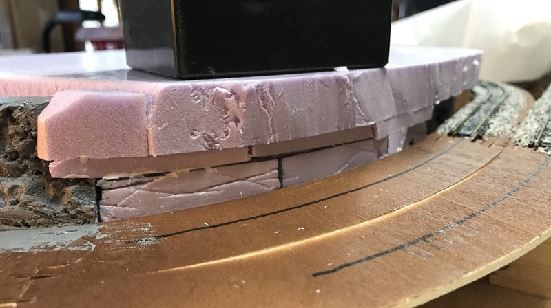

Si,
Le rampe sono rivestite ai lati da cartoncino per simulare i muraglioni mentre al centro da blocchetti di polistirolo estruso per edilizia, in questo modo sotto la rampa si ha dello spazio vuoto.
Ai lati tra pareti di muraglioni e blocchi di polistirolo estruso non si noterà nulla.

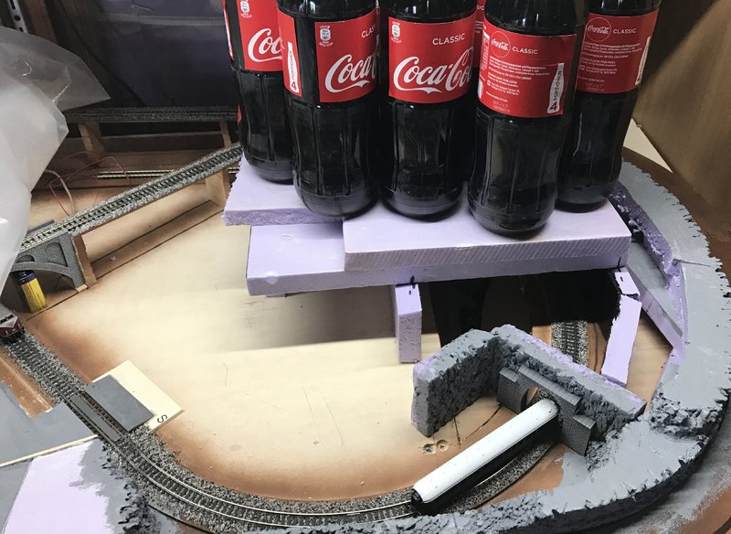

#585 Messaggio da v200 »
103,48 KB
72,17 KB
101,54 KB
80,07 KB
75,16 KB
55,58 KB

#588 Messaggio da Peppe Petronio »
Io il polistirolo lo incollo con vinavil ultraforte oppure colla tipo bostik, c'è ne sono diverse marche ,
E poi Roby vacci piano con la[:0][:0] Coca cola brucia le budella :cool: :cool:

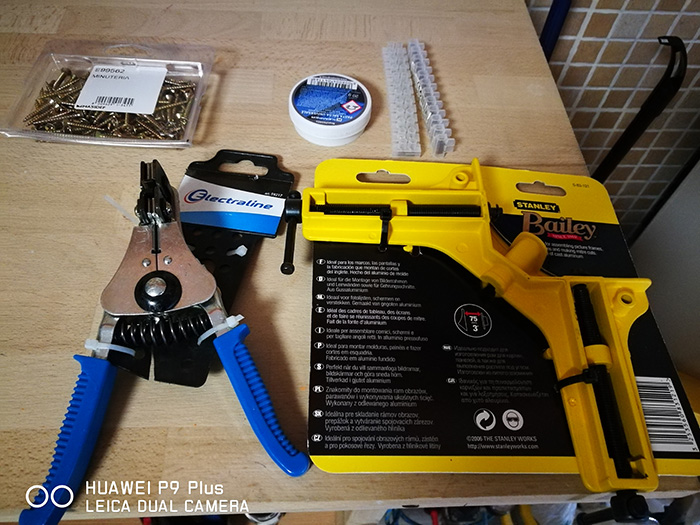

A proposito di colla e di altri accessori/utensili ho incrementato quanto già in mio possesso con questi :grin:
spero di aver speso bene i soldi :cool:

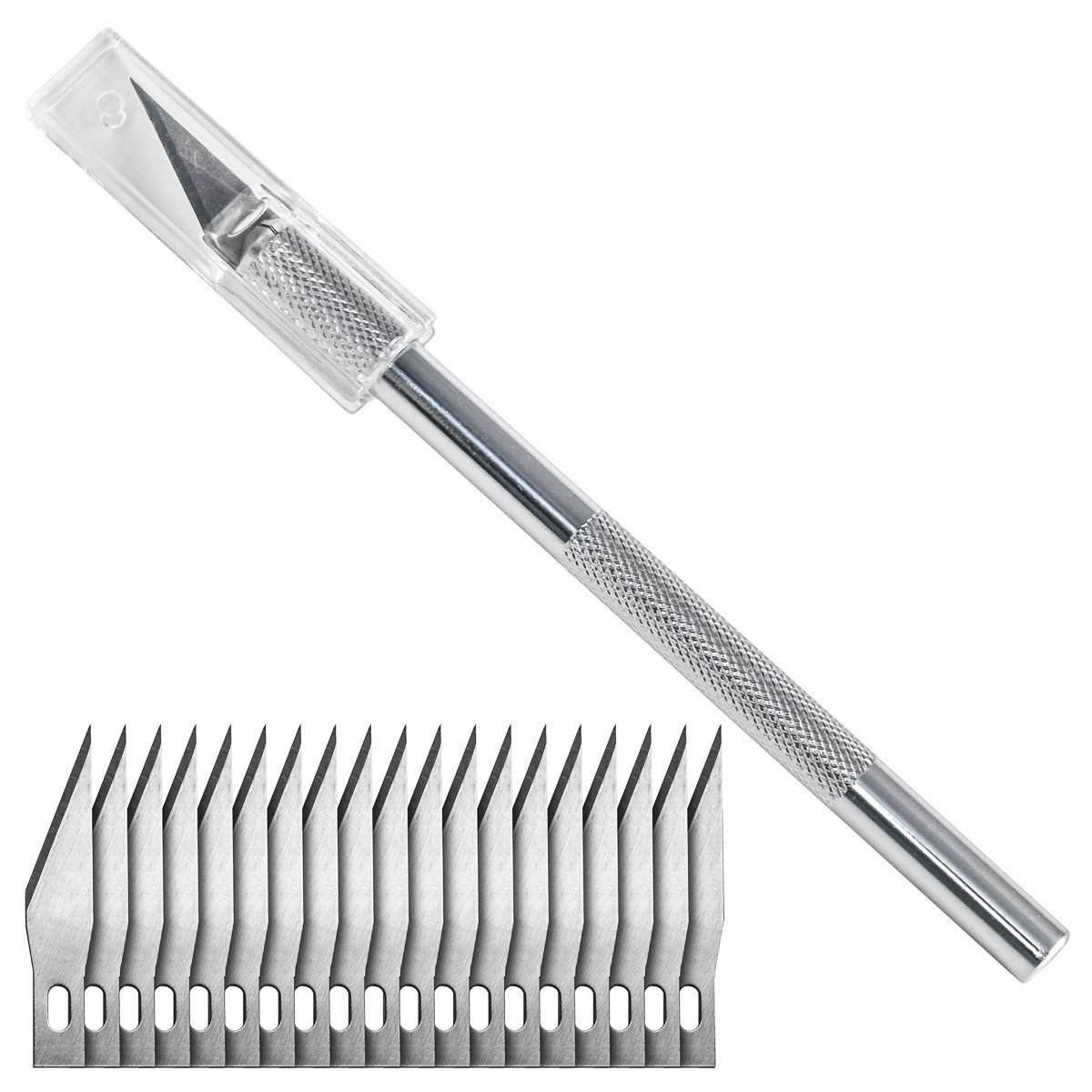

Sono gli accessori utili per il nostro hobby, più che validi.
Per il cutter ( taglierino) occhio che l' incastro a croce ( tipo mandrino ) sia in metallo, ho degli X- acto da 20 anni :wink: in plastica questo elemento si usura in fretta.
Ottimi i Model Craft. http://www.modelcrafttoolsusa.com
