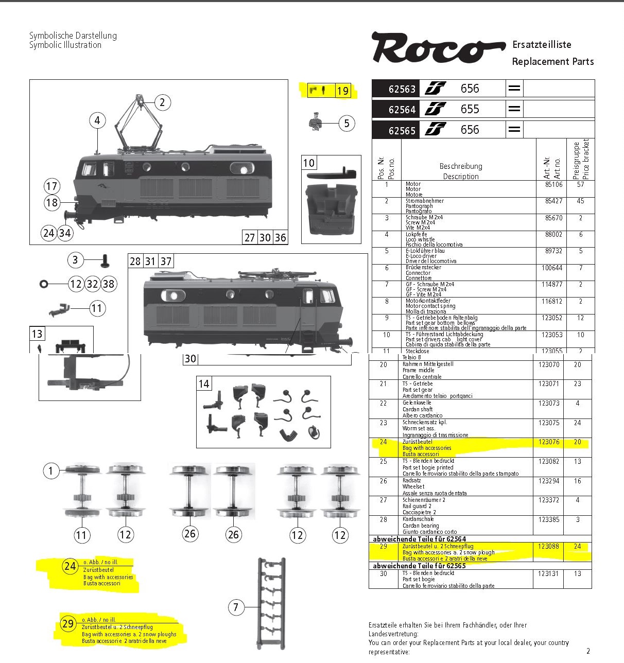

come forse sapete sto elaborando una E 656 420 Lima per ottenere una E 655-501. Avrei bisogno del vostro aiuto.
Per ordinare alcuni ricambi che mi servono per l'elaborazione avrei necessità di avere un foglietto ricambi di una locomotiva E 655/656 di Acme, essendo che io non possiedo questo modello. Se qualcuno di voi lo ha e ne fa una scansione, sarebbe un grosso aiuto.
Un altro aiuto riguarda l'acquisto di ricambi sul sito di Roco
http://www.roco.cc/it/service/spareparts/index.html
in questo caso però non trovo le condotte pneumatiche da mettere nel sottocassa ne trovo gli accoppiatori pneumatici e il gancio. Sono forse nella busta aggiuntivi?
357,58 KB
Un altro dubbio riguarda la quantità degli aggiuntivi presenti. In nessun posto sono riuscito a capire quanti pezzi ci sono per ciascun codice. Ad esempio le ghiere, al codice 123056, corrisponde una sola ghiera?
Grazie a tutti :wink:

Acme non fornisce minuterie di ricambio, quindi del bugiardino di questa ditta te ne fai ben poco!
Per quanto riguarda la Roco, se cnosci il codice dell' articolo che ti serve puoi fare una richiesta a mezzo mail per la quale poi ti comunicheranno la disponibilità, il prezzo e il costo della spedizione che avverrà in contrassegno.
Di Roco non esistono condotte pneumatiche da inserire nel sottocassa in quanto le articolate le hanno gia stampate con la cassa stessa!
Gancio di trazione e condotte frontali stanno sulla stessa materozza, puoi richiedere pure quelle della e636/645, tanto sono tutte uguali!
Per quanto riguarda le ghiere fanali, sono vendute singolarmente così come le fibre ottiche quindi con il codice che hai riportato si fa riferimento ad UN SOLO pezzo.
Saluti, Salvo Scarcella

Grazie per le info Salvo. Non possedendo nessuna E 656/655 di Roco, non sapevo che le condotte pneumatiche fossero stampate sulla cassa stessa. Nel bugiardino Acme ci sono dei codici che in effetti non corrispondono a quelli dei ricambi disponibili sul sito internet. Credo che per le condotte dovrò cercare quelle di MDF, mentre per il resto dei ricambi che mi servono, forse, mi servirò da Roco in quanto credo che Acme non risponderà alla mia richiesta mail :cool:
