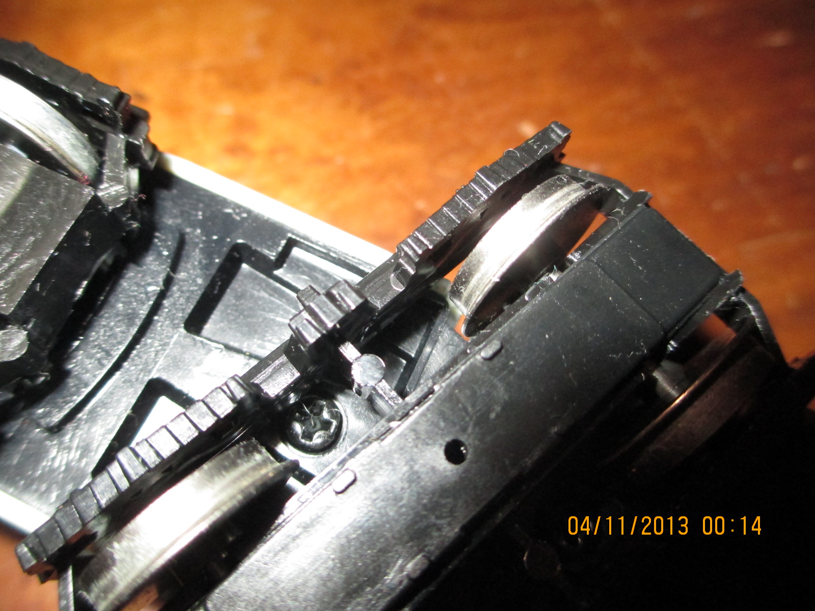

Ho studiato e ho trovato.....
nella caimano le viti sono sotto ikl carrello interno (nelle 'ruote 3e4)...... girandolo completamente sotto ci sono due viti

501,67 KB
E abbastanza chiaro? :geek: :geek: :geek:

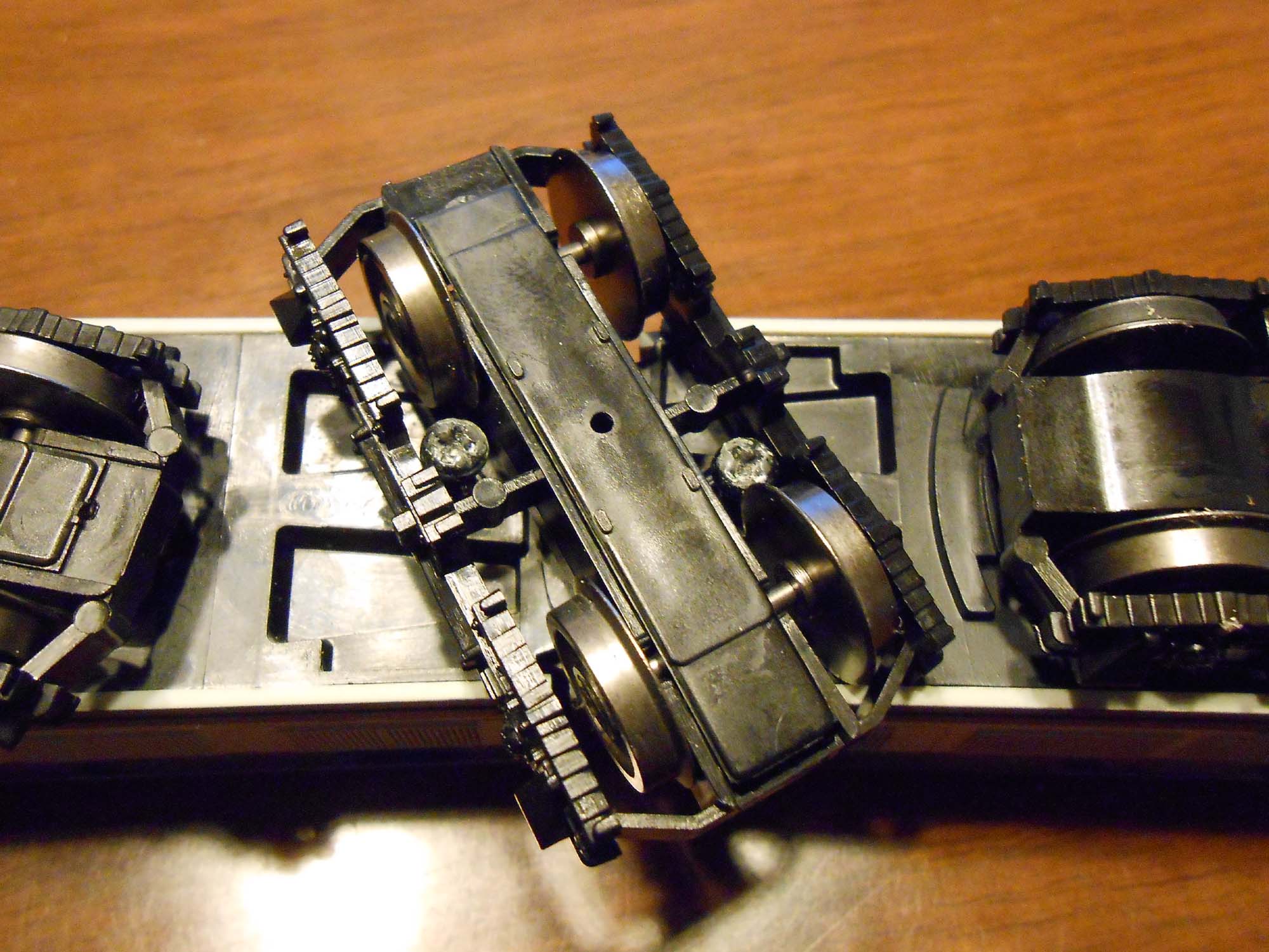

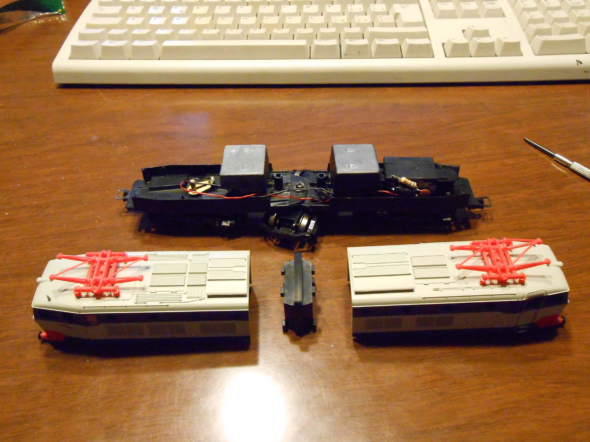

Edoardo, l'ho riaperta apposta per te nn te lamentà :grin: :grin:
Le due viti sono sotto il carrello centrale come dalla foto che hai postato (solo un particolare... le mie viti sono rugginose :smile: )
313,82 KB
Una volta tolte le due viti la "carrozzeria" si fila facilmente a me la prima volta nn tanto xkè c'era la terra...
279,2 KB

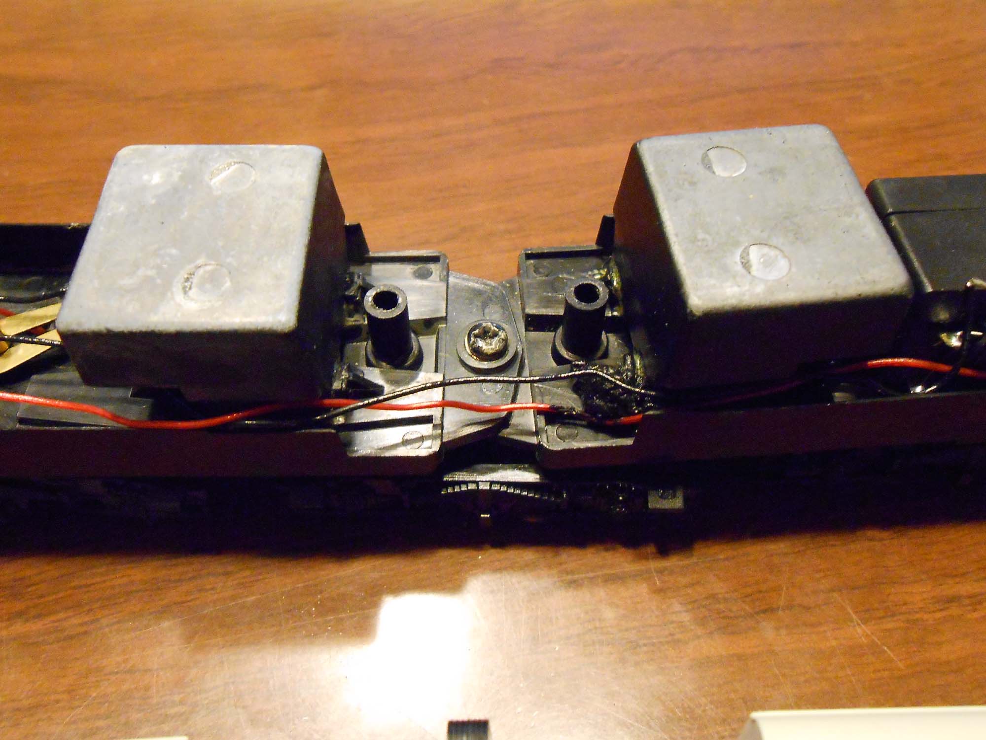

la vite centrale che vedi nella foto sotto, tiene solo il carrello ma nn le due parti della loco ke sono rivettate
245,74 KB
Spero di esserti stato d'aiuto
l'unica cosa ke nn ho potuto fare è pulire per bene il motore, nn l'ho voluto staccare per nn disintegrare qualcosa (sono rimasto ai motorini con le spazzole)

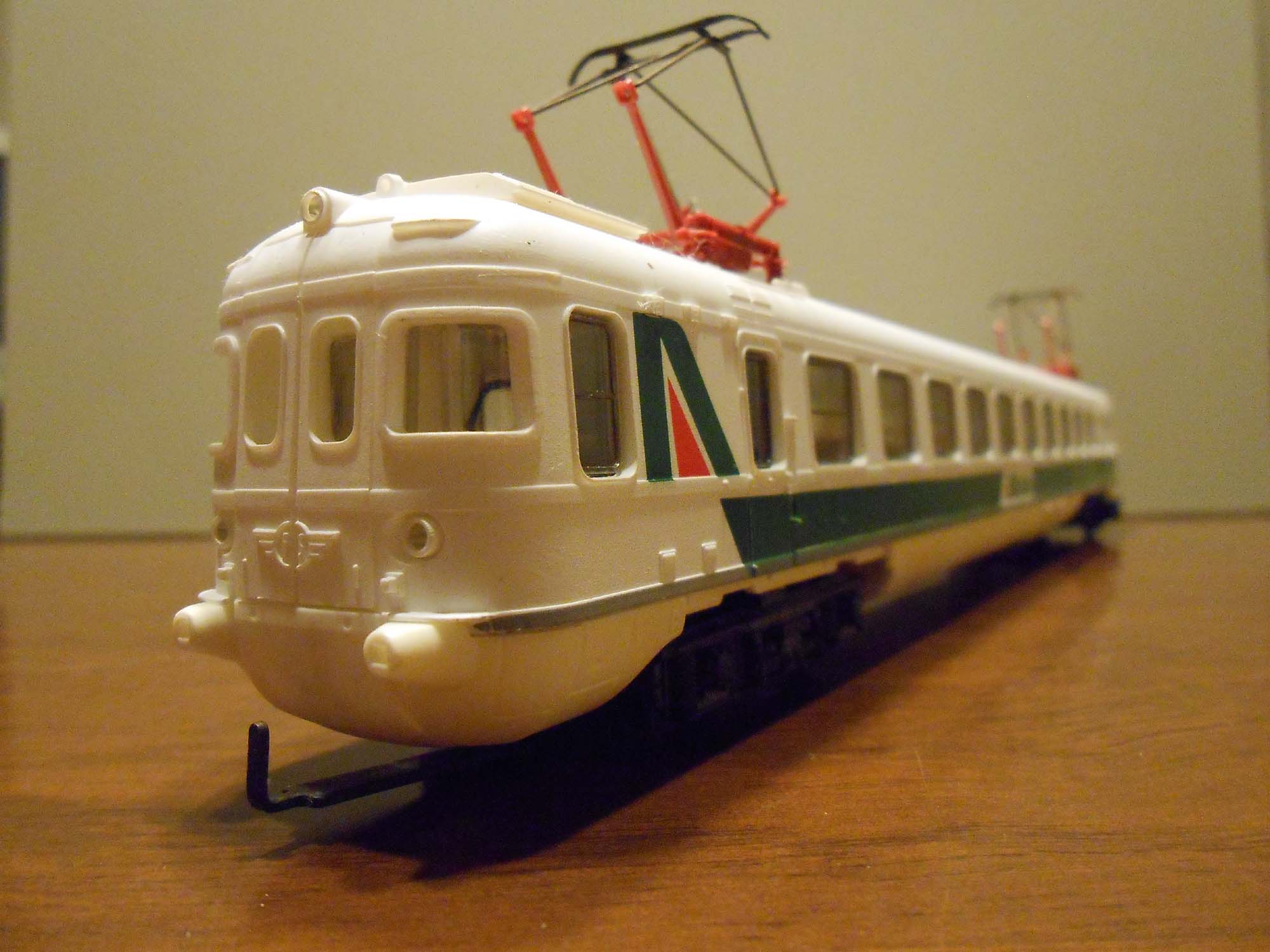

Ciao Edo l'altro ieri non sono riuscito ad inviare le immagini relative alla loco livrea Alitalia, ci riprovo...
183,65 KB

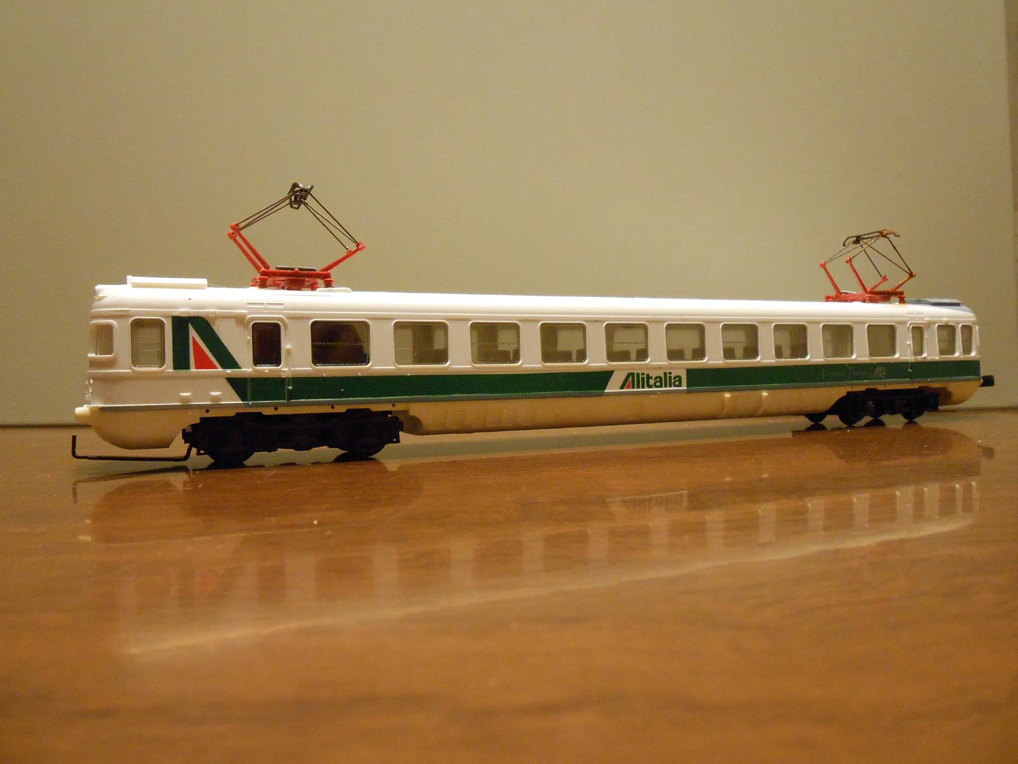

#20 Messaggio da tizinet »
224,09 KB

Bellissima..........e favolosa...
da 4 soldi?....Quanto l' hai pagata?
Saluti :grin:

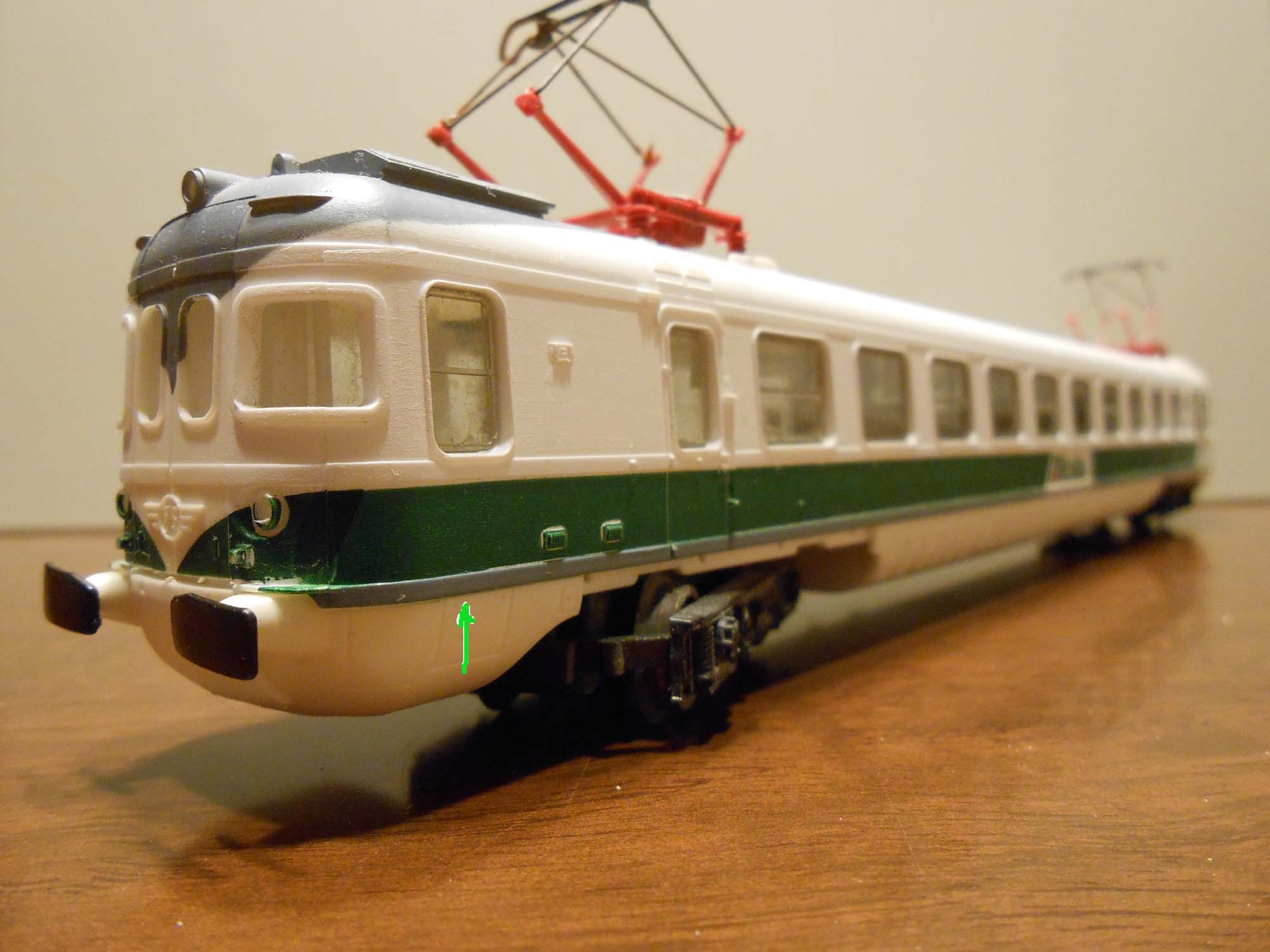

Approposito mi avevate chiesto come si apre, la divisione è sotto la riga verde... con delicatezza... non ci sono viti, tutto ad incastro
204,48 KB
