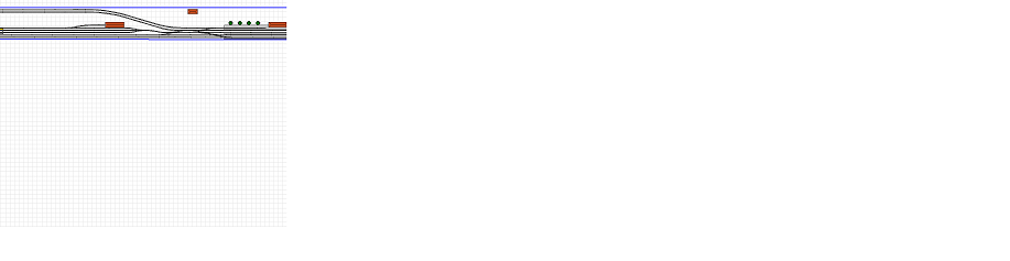

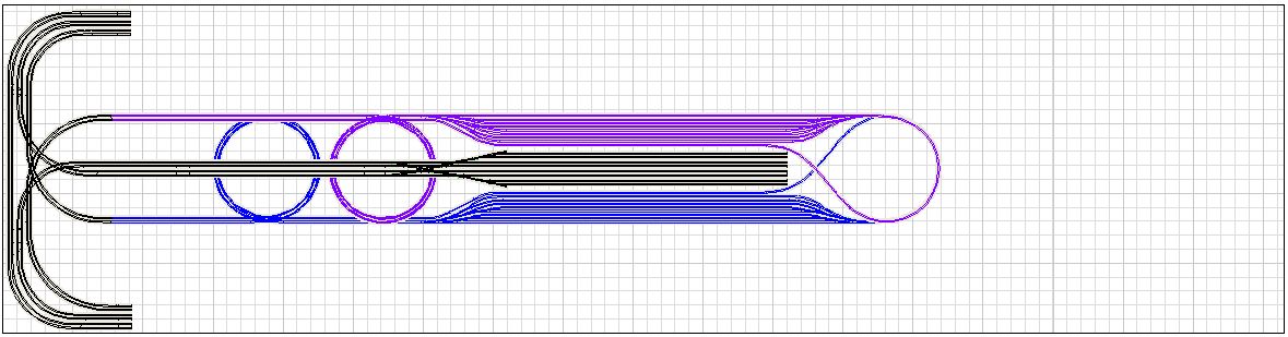

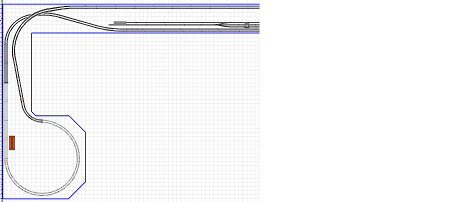

Ciao a Tutti
Dopo aver preso un po’ di confidenza con scarm (conosciuto grazie a Voi) è di una semplicità estrema, ho finalmente realizzato il progetto del mio plastico in scala H0
I binari sono tutti Peco codice 100 flessibili scambi incroci etc. (anche se non molto realistici per via della loro altezza 2,5mm) li avevo già e con quello che costano non me la sono sentita di cambiarli
A breve dovrei cominciare la costruzione.
Per fortuna non ho problemi di spazio visto che la mansarda è stata realizzata quasi apposta occupa Infatti interamente una parete di 18,30 Mt. di lunghezza piu altre due per una lunghezza di 4,70 Mt. ognuna per intenderci ha la forma di una C.
Ringrazio anticipatamente quanti vorranno segnalarmi eventuali errori (considerata l’età non poi tanto eventuali) o darmi consigli su eventuali modifiche e installazione segnali etc premesso che è tutto in analogico
272,7 KB
637,41 KB
637,41 KB
Salvatore - Scala H0 Epoca IV-V FS Camion compresi

Lo spazio a tua disposizione e' estremamente stimolante (oltre che invidiabile...) , ma il progetto, scusa la franchezza, non gli rende adeguata giustizia, a mio vedere: se mi/ci dai qualche giorno vediamo cosa poterti proporre.

Puoi inviarmi uno schizzo della mansarda, indicando eventuali ostacoli lungo le pareti: dove stanno porte, finestre, colonnette a ridosso delle pareti, e le relative dimensioni, ecc. cioè qualsiasi cosa spezzi la linearità delle pareti stesse? così posso impostare le cose sul mio software: mi servirebbe anche l'altezza delle pareti stesse.
Fammi anche sapere se il plastico lo manovrerai da solo oppure se prevedi di avere degli amici che ti darebbero una mano: le dimensioni a tua disposizione sono da plastico sociale, non da plastico individuale, che in genere non può superare i 5/6 m per 2/3m senza perderne il controllo, quindi ci possono essere inserite situazioni ferroviarie non gestibili da un solo operatore (stazione di testa a più uscite, per esempio).
Ultima cosa: l'analogico lo userai anche per il controllo delle lcomotive, oppure conti di installare i corrispondenti decoder e limitare l'analogico solo a segnali, scambi ed illuminazione?

Vedi in realtà si tratta di un rifacimento poichè la posa dei binari era gia quasi completamente ultimata e funzionante (i moduli chiamiamoli cosi sono) già tutti al loro posto ma non mi piacevano tre ponti che attraversavano un fiume lungo solo 70 cml prevedendo oltre ai ponti ferroviari un ponte stradale ho deciso di toglierne uno ferroviario ho anche circa 200 autotreni che dovrò mettere da qualche parte oltre a riempire i carri porta Tir e carri canguro
Infatti è prevista una rampa di carico ed una grù per container
Diciamo che la forma orientativamente è quella delle immagini
Sulle pareti per tutta la lunghezza non c'è nulla fatta eccezione per la rampa delle scale che termina appunto a 80 cm dalla parete
Per quanto riguarda eventuali amici qui non ne ho e poi non hanno mai visto un plasico in vita loro quando porto qualcuno nel mio tempio rimangono letteralmente a bocca aperta stiamo parlando della Romania

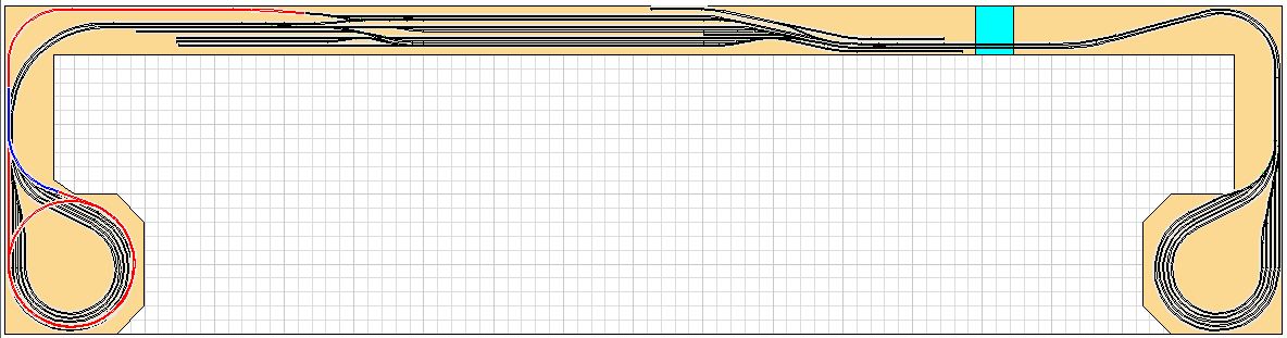

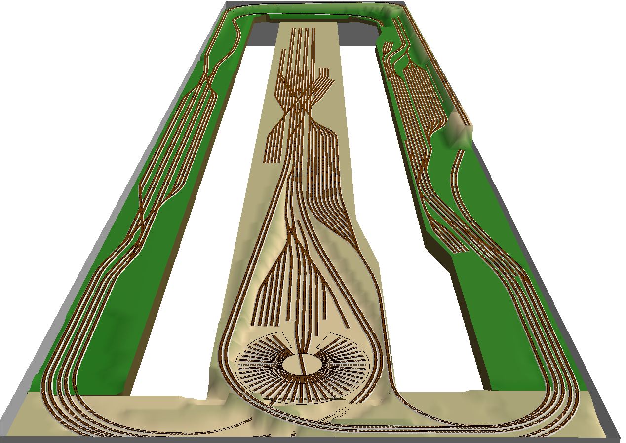

Ecco uno degli innumerevoli possibili esempi di occupazione dello spazio a tua disposizione:
39,91 KB
la "tacca" in alto a destra è per la scala di accesso che ho ipotizzato lì, ma un diverso posizionamento non inficia l'idea che volevo trasmetterti.
Il "quadratone" in basso racchiuderebbe i cappi di ritorno, a differenti altezze per permettere due stazioni nascoste opposte tra di loro.
L'isola centrale può contenere la stazione di testa e quanto ad essa afferente.
Qualora lo sviluppo non fosse sufficiente si può aggiungere un secondo livello, un terzo...
Ma ripeto: è solo uno dei possibili sviluppi; dammi un soggetto che vuoi riprodurre ed al resto penso io, lo spazio per realizzarlo non ti manca davvero...

Conoscevo abbastanza bene Salvatore Mammoliti, un certo Mauro che si divertiva con notevoli risultati ad elaborare camion e poi c'era quello di Firenze cui non ricordo il nome ma io lo chiamavo il toscano oltre naturalmente a LineaModel e altri.
Mi studierò un pò la tua piantina grazie dell'idea non ci avevo pensato

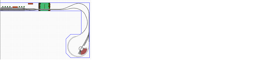

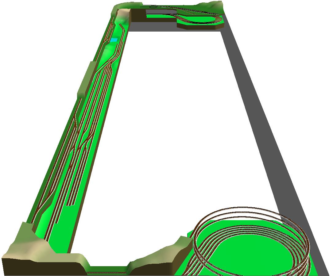

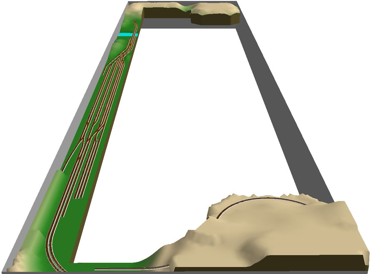

Nel frattempo, ecco un altro possibile sviluppo: nessuno svenga, per cortesia...
94,02 KB
66,07 KB
Lu8nghezza massima convogli: QUATTRO metri.
Due stazioni nascoste con relativo cappio di ritorno rispettivamente a 60 ed 80 cm. da terra, la stazione di testa a 105 cm.: quali, quanti ponti e quali, quante gallerie necessarie in fondo alla stanza, lo lascio all'immaginazione di chi legge... e stiamo parlando della sola isola centrale (ulteriormente allungabile di almeno CINQUE metri) e di UNA parete soltanto...
Buona riflessione... :grin:

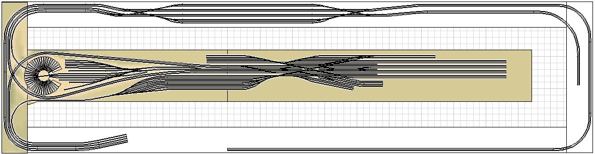

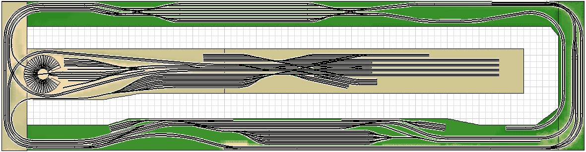

Ecco invece come potrebbe essere poi... e manca ancora il livello sopraelevato con le piene linee (paesaggio a gogo) e lo scalo merci, da piazzare a destra dell'immagine in 3D... come dite? vi ricorda una situazione reale? eh, eh, eh... :wink:

Questo secondo progetto è veramente fantastico Gian Paolo ma se dai un'occhiata al video vedrai che è gia tutto fatto il piano del plastico la lunghezza è quella che ti ho detto ma è largo soltanto 70 cm per via delle scale anche se i binari li avrei per farlo fatta eccezione per qualche scambio
grazie ancora

L'ho visto, ma poichè darei non so cosa per poter avere uno spazio come il tuo, ho lasciato galoppare la fantasia...
116,3 KB
204,98 KB
Se poi hai veramente la disponibilità di binari e scambi e quant'altro per poterlo realizzare, io al tuo posto non ci penserei due volte a tirare giù il pregresso ed a partire di nuovo... e considera che non ho ancora disegnato il piano superiore!
Ah, se mi fai sapere dove sta esattamente la scala non ci metto nulla a modificarlo, anche solo per mio esercizio personale.

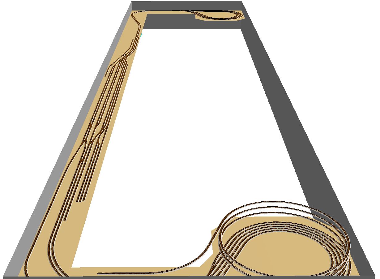

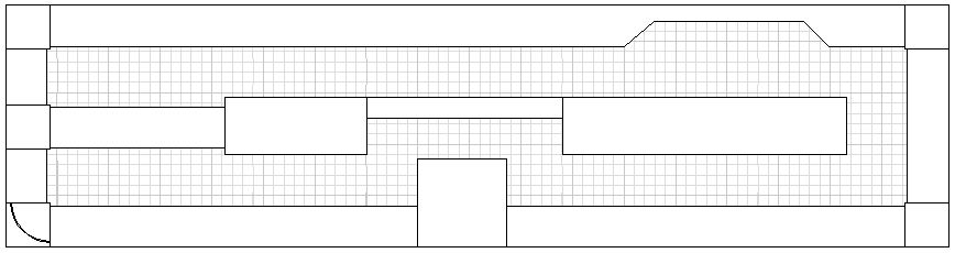

OK, fine dei sogni: ecco una proposta coerente con la tua base.
Ho previsto una sola stazione visto che non sembri avere altri "operatori", e proporrei un secondo livello con una linea secondaria a binario singolo con stazioncina di testa finale, dove la piattaforma girevole avrebbe una sua ragion d'essere.

Si decisamente ni pare che cosi sia fattibile
Lo prenderò in considerazione

Ecco anche il possibile secondo livello: in vista anche la spirale (raggio 90 cm, pendenza 1,74%) afferente. Si intravede in fondo la stazioncina di testa e pure la piattaforma girevole.
