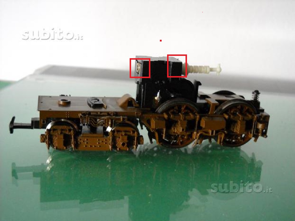

In ogni caso dove sarebbero esattamente i punti dove mettere l'olio?
Re: E428 hornby semiaerodinamico.... rumorosissimo!!
#18 Messaggio da dilan »
Ciao Mimmo,
prova a fare come ti consiglia Tecnomodel.
Le bronzine sono quelle in ottone indicate nel quadrato rosso.
Togliendo la carrozzeria dovresti vederle, metti con una siringa un po di olio per ingranaggi.
Questa è una foto del carrello e scatola ingranaggi trovata in rete:
123,11 KB
Le bronzine in ottone sono dai due lati (quella di destra nella foto non si vede)
Le boccole del motore sono nel punto dove fuoriesce l'alberino in acciaio con volano.

Dunque.. HO RISOLTO Aveva ragione Tecnomodel
Il problema era nella scarsa se non assente lubrificazione delle bronzine.
Ho messo poche gocce d'olio lubrificante in un siringa con ago minuscolo e così sono riuscito a raggiungere il posto esatto.
