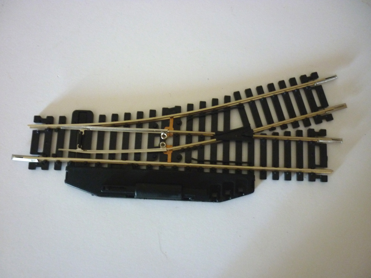

Ciao a tutti! Vi chiedo se questo tipo di scambio manuale Lima (403923) sia possibile renderlo a comando elettromagnetico. Nel caso lo fosse, mi dite come? Grazie :smile:

Ciao Giovanni,
non so se valga la pena apportare questa modifica.
Gli scambi Lima non sono un granché per captazione di corrente e per geometria.
Per la modifica dovresti sostituire tutto il blocco laterale con uno munito di magnete per lo spostamento degli aghi e dovresti rivedere i contatti elettrici.
Se proprio decidi di motorizzarli il sistema più semplice è quello eliminare del tutto il sistema di movimento manuale e dotare lo scambio di un motore sottoplancia, come quelli della Peco art. PL-10WE.
Però, ripeto, forse ti conviene acquistare degli scambi più affidabili.

Ciao Antonio, penso che tu abbia ragione e ti ringrazio del consiglio :smile:
