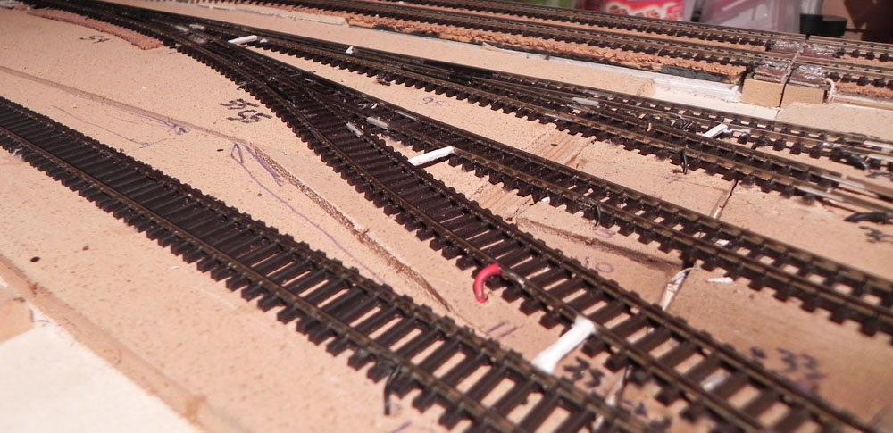

Mi sono dimenticato di chiedere una cosa essenziale: quale è la larghezza della traversa in scala? Mi sono fatto un giro anche su segnalifs.it ma non ho trovato la misura (o più probabilmente non ne sono stato capace :smile: )
Messaggi: 7740
Re: Traversa limite di stazionamento
g.briotti ha scritto:
Ottimo, grazie del supporto.
La larghezza é quella di una traversina, per la lunghezza, nel punto stabilito, l' ho messa da rotaia a rotaia.

Ma è vero! Ma che fesso... eppure le ho viste quelle realizzate con vecchie traversine dipinte... vabbé, non ci fate caso, è l'età...
Grazie mille!
