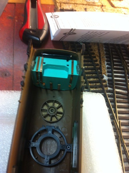

la sorpresa è all'interno!

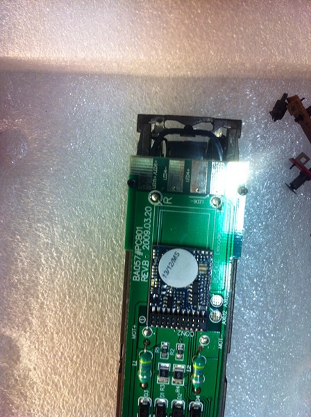

non riesco a capire certe scelte dei produttori,mi fai una macchina perfetta,la doti di luci a led,ti ingegni a realizzare un pcb per decoder a 21 pin
101,8 KB
ci fai anche la predisposizione per il sound...

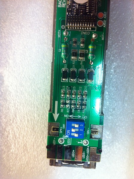

e poi mi metti gli switch per le luci?
93,27 KB
in sostanza abbiamo una basetta dove puoi selezionare:
tutto acceso (anche il terzo faro SEMPRE)con F0
cabina A sempre spenta
Cabina B sempre spenta
terzo faro sempre spento.
e allora che ci fò col 21 pin?
considerando che le luci cabina e il terzo faro sono alimentate direttamente dal pcb tramite mollette di contatto,per dividere le accensioni e rendere indipendente il terzo faro,bisogna modificare i punti di contatto per poterli collegare agli aux1 e 2...
sarò strano io,ma avrei portato le luci sul pcb e avrei dato la possibilità di utilizzare le funzioni ausiliarie per gestirsi le accensioni,credo che si pensi ancora più in analogico che in digitale,peccato!

Io ho la D342.3001 sempre di OsKar e la sto usando, al momento, solo in analogico: quindi luci bianche davanti e rosse dietro, con gestione della inversione di marcia.
Avevo letto, da qualche parte, che lo switch serviva in analogico per spegere le luci posteriori che, al vero e con convoglio agganciato, non vanno accese...

Fabio, le D443 sono cosi, invece le D445 hanno il terzo faro acceso/spento con F1 in DCC e F6 in DCC SOUND.
infatti il problema è proprio questo,una volta settati gli switch,la loco dovrà rimanere sempre in testa al convoglio,perché le luci sull'altra cabina non si accenderanno più!

io ho la d445.1042 nuova di zecca appena presa e ma mi sono accorto che, sia avanti che indietro si accende solo il terzo faro.
l'ho provata solo in analogico avanti e indietro su un breve rettilineo.
gli switch sono tutti su on...cosa può essere?
la basetta, a vedere dalla foto, mi pare proprio uguale a quella del 443

bè non è facile risponderti così su due piedi,ma se gli switch sono posizionati correttamente,direi che la tua loco ha un problema,e se è nuova,rimandagliela.

Ciao Alessio, prima di fare qualsiasi altra cosa dovresti riprovare la macchina in un tratto più lungo ed aumentandone la velocità , ti ricordo infatti, che le luci in "analogico" si accendono ed aumentano intensità proprio in base alla potenza del trafo .
Mi ero accorto che i fanali avevano poca luce sulla D445.1025 proprio nelle prove in analogico e si vedeva di più il terzo faro .
