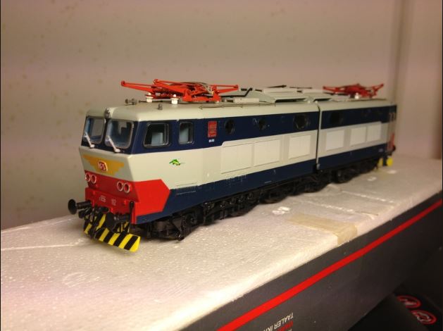

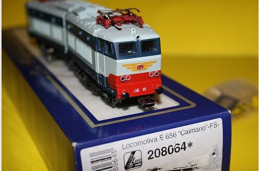

Praticamente tutte le locomotive della serie economica Lima, "Lima Hobby Line" hanno motore tipo G, mentre le locomotive della serie professionale "Lima Collection" o semplicemente Lima, hanno motore centrale, telaio in metallo e trasmissione cardanica. I modelli si distinguono facilmente anche senza aprire niente e senza guardare il motore.
I modelli Lima serie economica sono simili a giocattoli, hanno una cassa abbastanza semplificata, alta sui carrelli, pantografi in plastica (ma attenzione perché sono facili e poco costosi e possono essere stati sostituiti), hanno il gancio tuttuno con il carrello e si riconoscono subito per la loro semplificazione costruttiva. Inoltre prendendoli in mano li senti abbastanza leggeri.
I modelli serie professionale sono invece più dettagliati hanno gancio incernierato al telaio, pantografi in metallo e una costruzione generale che noterai subito più fine e dettagliata (pur non arrivando alla qualità di dettaglio degli attuali modelli). Sono inoltre più pesanti.
Un 656 Lima Hobby line serie economica "motore Lima G"
35,87 KB
Un 656 Lima serie professionale "cardanica"
41,74 KB
Occorre sempre fare molta attenzione, perché all'occhio inesperto i modelli possono sembrare molto simili e talvolta i venditori mettono modelli Lima economici nelle scatole dei modelli Lima Collection, oppure qualcuno ha elaborato in maniera più o meno approfondita locomotive della serie economica aggiungendo le condotte, sostituendo i pantrografi e facendo qualche piccolo ritocco di colore, ma attenzione perché la qualità dei modelli serie economica è nettamente inferiore, pur con tutte le elaborazioni possibili e immaginabili.
