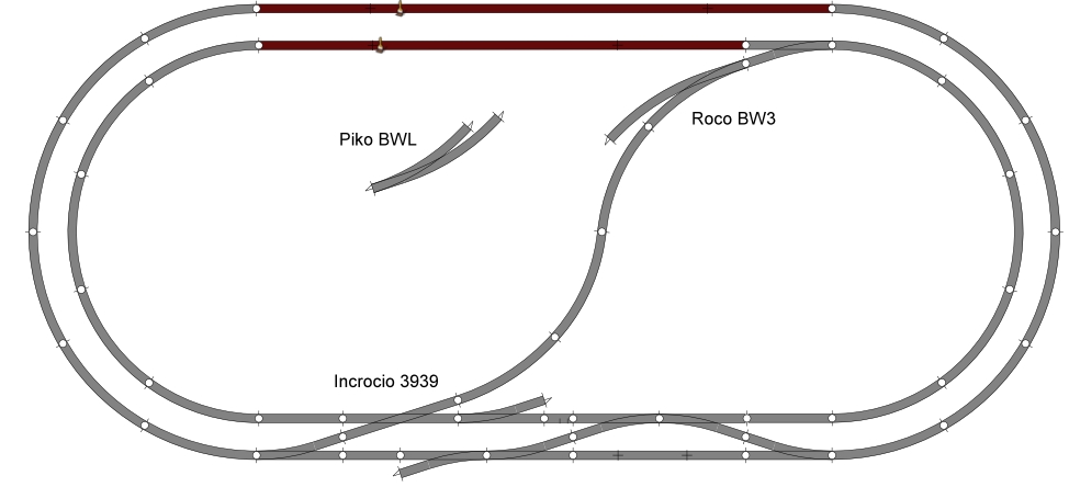

Sto cercando uno scambio che sia compatibile con un binario Lima codice 403911 (vecchio 3011) e quindi con il raggio di 431 mm e l'angolo a 30°.
Per compatibile intendo che possa essere inserito al posto del binario che ho descritto e che abbia l'uscita (cioè il binario che devia) verso la sua destra.
Cioè mentre il cerchio si chiude con la presenza del suddetto scambio l'uscita (o deviazione) va verso l'esterno.
Lo scambio in questione può essere più corto della lunghezza del binario sopra descritto ma deve restare nella stessa forma del cerchio cioè non deve 'chiudere' od aprire... al limite tagierò un binario del resto del cerchio ma poi devo poter chiedere questo cerchio.
Se mi sono spiegato, qualcuno ha idea verso che marca o tipi do scambio mi debba rivolgere?

Temo che sia impossibile trovare qualcosa che vi si adatti.
Anche perché chiedi un 30°.
I deviatoi tradizionali della hornby (non ricordo il codice) hanno angolo di deviata a 15° con raggio curva a 438 mm. Sono praticamente identici ai vecchi Lima.
ma se il tuo ha un angolo di 30°... E' un deviatoio ad "Y"?
P.S. : L'angolo di deviata vuole misurato al cuore. Non alla parte terminale.

Dopo una ricerca estenuante su internet e varie prove effettuate con il programma AnyRail, ho visto che il Roco BW3 ci sta perfettamente ed il Piko BWL ci sta quasi quasi.
Penso che per pochi centimetri (o millimetri) me la potrò cavare tagliando un binario, però non so se questi due scambi si trovino ancora ed a che prezzi... sperem!
Cerco questo scambio perché ho deciso di sfruttare entrambi gli spazi all'interno degli ovali per farci dei binari morti e che avendo bisogno di 'lunghezza' per farci stare un convoglio devo deviare il prima possibile per ottenerla.
99,65 KB
Però adesso che ci penso dopo averò il problema di rivedere le sezioni e diodi del cappio...
Che ne pensi, varrà la pena?
Bye
