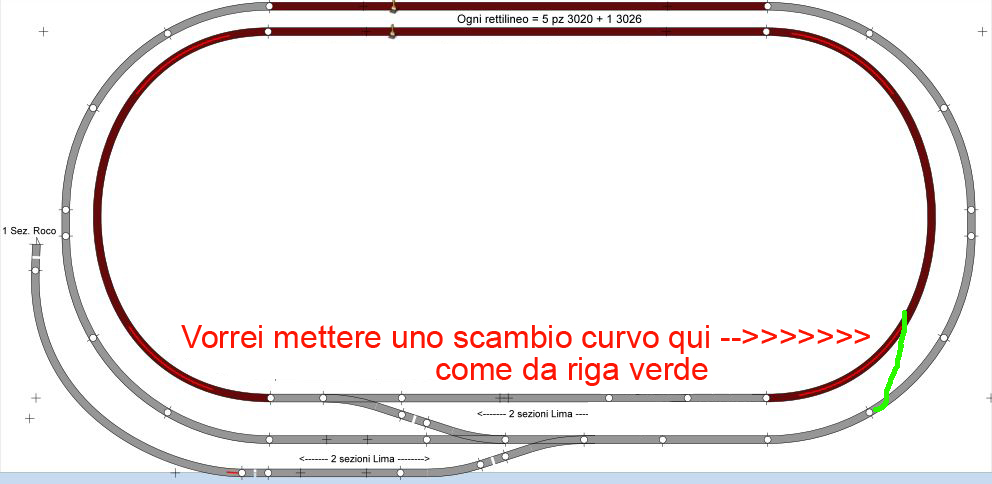

Premettendo che NON è un'inserzione, sto cercando di capire quali scambi (di qualsiasi marca) siano adatti per essere montati in curva tra una curva composta da binari lima (codice 403911, vecchio codice 3011, raggio di curva 431, angolo 30°) + (codice 403030, vecchio codice 3030, raggio di curva 360, angolo 45°.
Si tratta di due curve parallele a tra cui vorrei inserire la possibilità di far passare un convoglio da un binario all'altro.
Chi mi può aiutare?

Sì, sono di quel tipo ma dalla descrizione non poso sapere se andranno bene perché il tracciato attuale prevede due '0' esatte (cioè una più piccola dell'altra e che sta dentro alla prima per fare il binario doppio), e se metto degli scambi curvi che 'sballano' il raggio dopo temo di non riuscire più a congiungere i binari dall'altra parte.

Prova a mettere un disegno del tracciato per avere un'idea più precisa così se qualcun altro ha un consiglio sa già di cosa si tratta precisamente :wink:

Eccolo:
189,32 KB
Lo voglio mettere in curva perché così al centro dei due circuiti posso fare dei bonari morti più lunghi.
