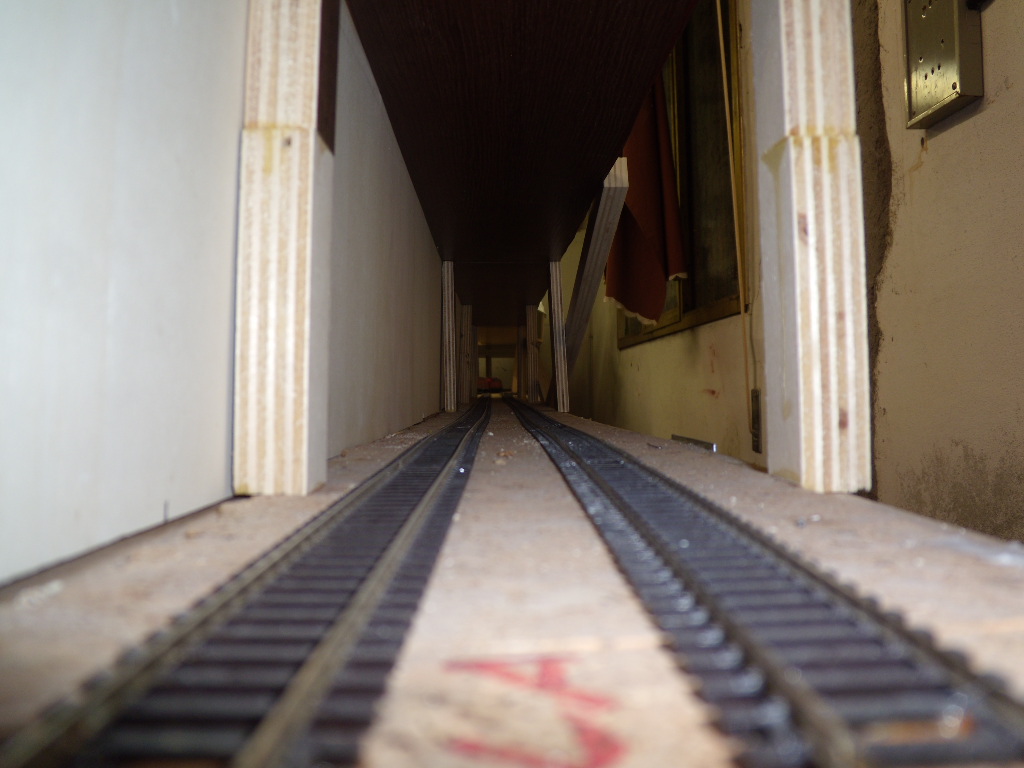

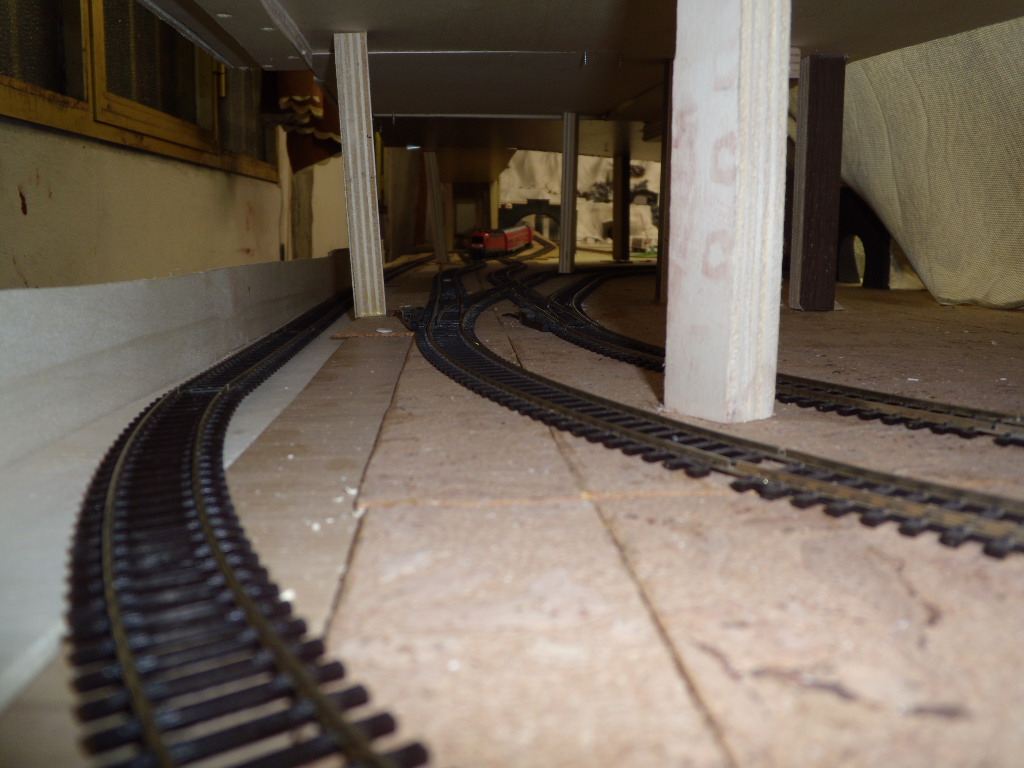

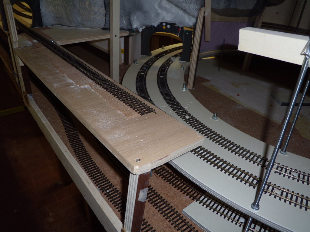

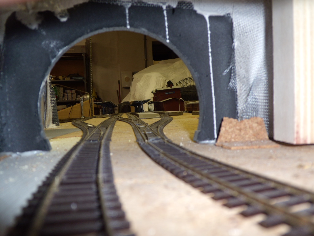

Molti di noi guardando un plastico (almeno i meno esperti) non s'immaginano cosa succeda nel sottosuolo ovvero là dove l'occhio non arriva ma ci sono miriade di fili , centraline ,motori di scambi, contatti che portano corrente a caseggiati e lampioni e tutto quello che fà funzionare e rendere reale il nostro lavoro.
Ho voluto in questa nuova discussione proporvi almeno in parte delle foto che ho realizzato oggi e dove si può vedere una parte del mio plastico sotterraneo.
Penso sia interessante e porti nuovi pensieri e perchè no suggerimenti per altri lavori.

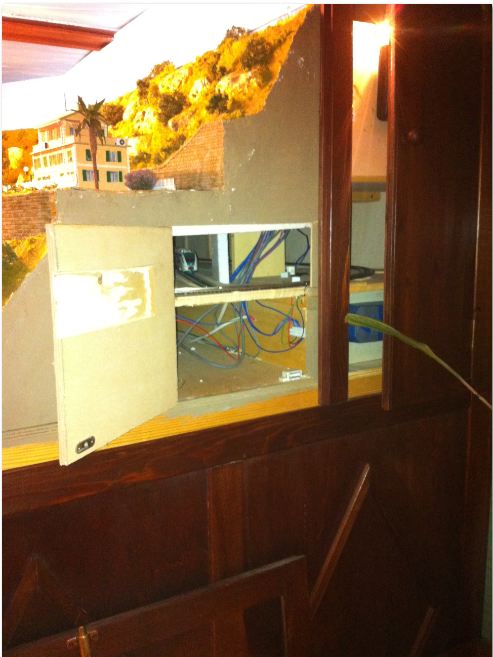

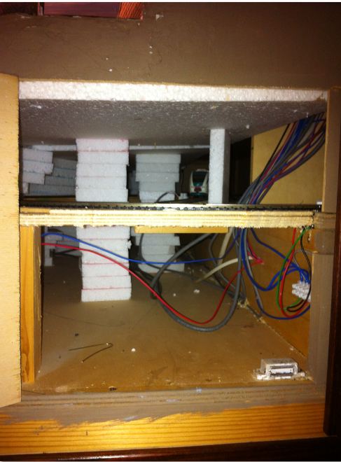

Ciao Paolo. Sicuramente nelle parti non visibili dei nostri plastici c'è molto. E' sempre bene che ogni parte del plastico sia accessibile dall'esterno, ad esempio attraverso botole o altre aperture. Tutti i punti dove sono installati apparati (elettrici, meccanici o di qualsiasi genere, è bene che siano accessibli dall'esterno e soprattutto occorre tenere presente di montare gli apparati in modo che successivamente possano essere smontati (predisporre lo spazio di manovra per caccavite ed altri attrezzi). Per quel che riguarda i binari ovviamente ci si deve poter accedere per pulizia e recupero rotabili sviati. E' poi sembre bene mantenere un certo ordine nel cablaggio dei cavi.
Interno di una botola
56,33 KB
Botola

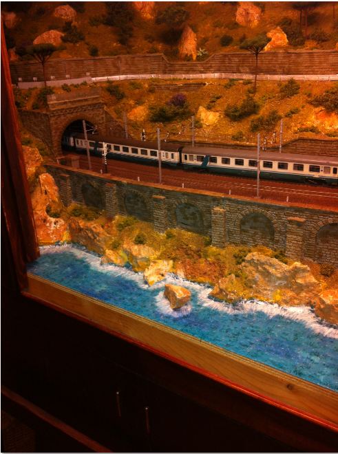

I muri che vedete sono amovibili per permettere il collegamento dei segnali luminosi e la eventuale registrazione delle staffe di fissaggio dei pali dell linea aerea

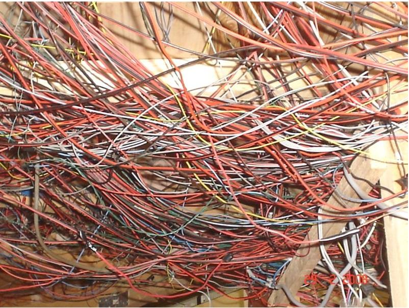

A volte c'è anche un po' di "traffico" :wink:

Hai fatto bene Paolo a postare le foto dell'invisibile, che poi è sempre la parte più vasta.....Tito, nemmeno con una schema particolareggiato riesci a venerne a capo.....è vero con il codice dei colori è viene tutto codificato....ma è pur sempre un'impresa..... :smile:
Re: NEL SOTTOSUOLO
#5 Messaggio da liftman »
un buon rastrello aiuta molto in certi casi... :cool: :cool:
