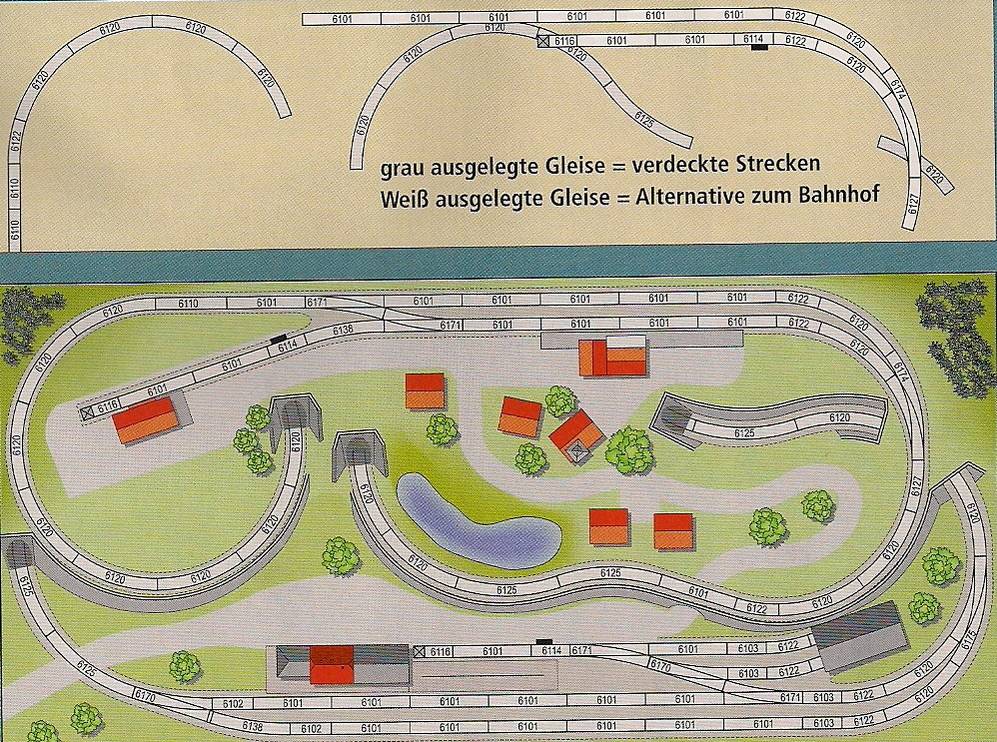

Ho trovato questo tracciato della fleishmann, però non mi è chiara la mappa e le misure
posto l'immagine che ho trovato
Vedo dei posizionamenti di binari sopra e sotto e il tragitto nelle gallerie che non capisco
se è possibile avere la misura del plastico e sapere se cè da qualche parte un rappressentazione 3D.
grazie.

Non riesco ad aiiutarti più di tanto.
Si tratta di una scansione da un manuale Fleischmann.
Però hai i codici dei binari, quindi ti puoi aiutare con quelli per ricavarne le dimensioni. :wink:

io chiedevo la porzione di binari con la scritta in tedesco e sfondo marroncino in alto. ecco quelli sono i binari che troviamo in galleria???

Si certo, se sovrapponi le due immagini hai il tracciato.

sto cercando di riprodurlo con SCARM
non avendolo mai usato sto andando a intuito
il problema che ho riscontrato è questo guarda l'immagine
dopo il portale di destra inizia la sopraelevata che dovrebbe salire sulla galleria ho iniziato con 0 e mi sono fermato a 25 con intervalli di 5 e sembra che sia troppo basso. chi mi può aiutare a capire quali sono i valori esatti per fare un ottima salita con relativa pendenza ??

Devi iniziare la salita nel punto in cui inizia la galleria.
Nel tuo caso inizia molto più tardi.
E' questo il motivo. :wink:

Io ho realizzato tutto il mio plastico con armamento Fleischmann ed ho "disegnato" tutto l'impianto con il programma Win-track che ha nelle sue librerie anche i binari Fleischmann sia senza e con massicciata (i Profi gleiss). Inserendo i vari codici ti viene automaticamente anche le dimensioni massime del tracciato con la semplice funzione di realizzare il basamento del plastico. Per quanto riguarda la 3^ dimensione è possibile automaticamente avere una visione 3 D. Per quanto riguarda l'andamento all'interno delle gallerie, una volta avuto il programma, puoi fare qualche tentativo e non sarà difficile trovare il tracciaot che meglio si adatta alle tue necessità.

nella parte finale se vedete cè un 74 che in questo caso dovrebbe essere l'altezza max. La misura dovrebbe essere quanto è alto il portale della galleria cioè 90??
ultima domanda se guardate i binari in galleria in alto 1° post cè un binario chiamato 6110 che nello scarm non è nell'elenco io sono andato a sostituirlo con un 6103 però alla fine non combaciono , come posso risolvere questo piccolo problema???

Secondo me non va bene.
Come ti dicevo devi iniziare la salita prima ovvero alla prima galleria.
Infatti hai una differenza di 53,6 nel primo punto critico (deve si sormontano le linee) ed il treno non ci passerà mai.

il 6110, se noin vado errato è un binario che consente di potrlo allungare partendo da un minimo di 8 cm ad un massimo di 12 cm. . Il binario per mascherare il sistema di allungamento ha già realizzato un qualcosa che simula il tavolato tipico dei tratti per l'attraversamento dei binari.

E' così, però costa una fortuna...
Meglio acquistarne uno normale e sezionarlo. :wink:
