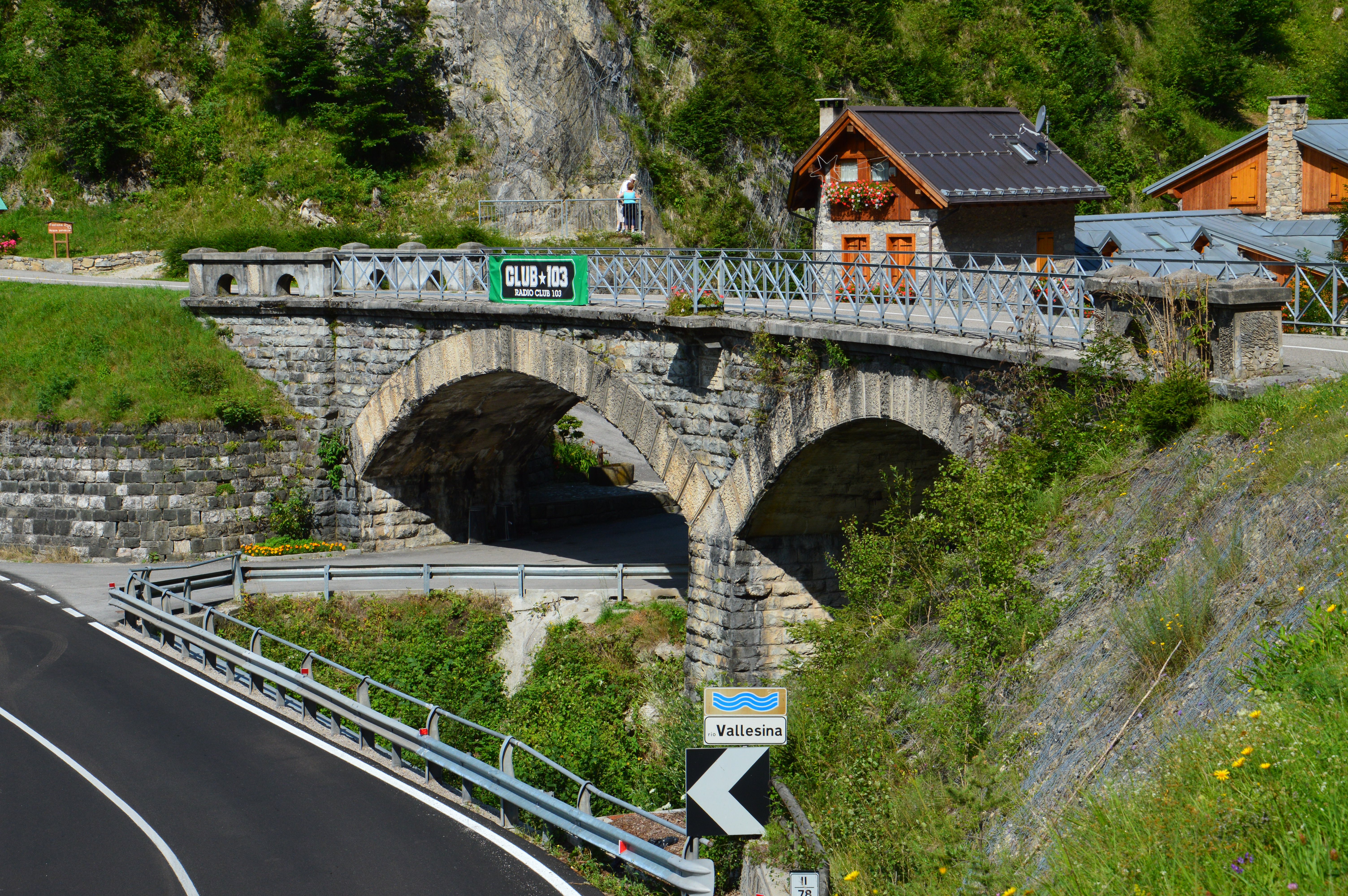

Da tempo desideravo cimentarmi con la realizzazione di un diorama, sia per sperimentare nuove tecniche (il forum è sempre di grande aiuto e ricco di tanti spunti), sia per avere un complemento di arredo sul quale mettere in mostra i rotabili. L'idea mi è venuta guardando le foto di una vacanza di qualche anno fa, mi sono fermato a Vallesina in Cadore, lungo il vecchio tracciato della ferrovia delle Dolomiti (Calalzo-Cortina), ora pista ciclabile, per fotografare questo ponte:

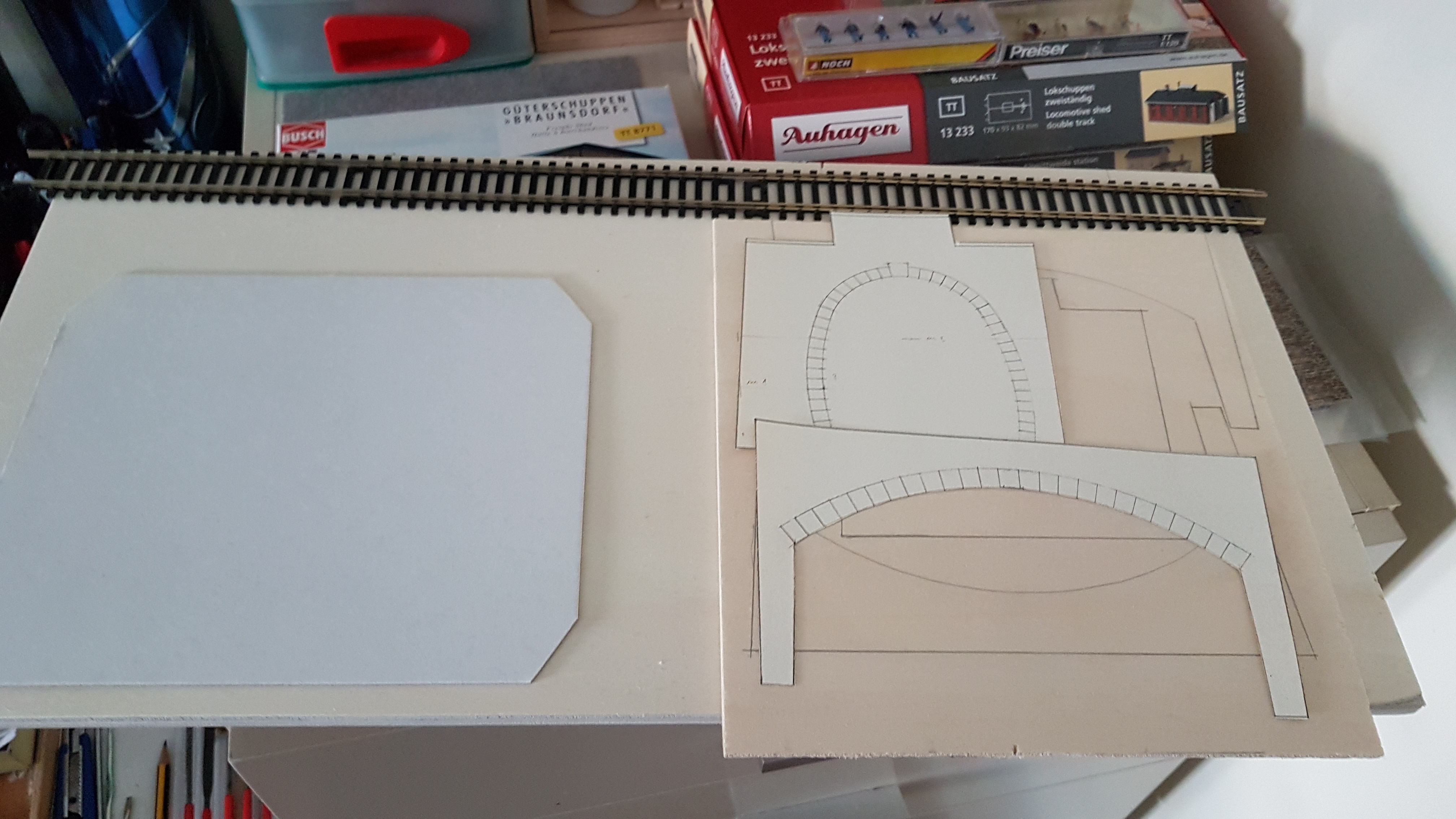

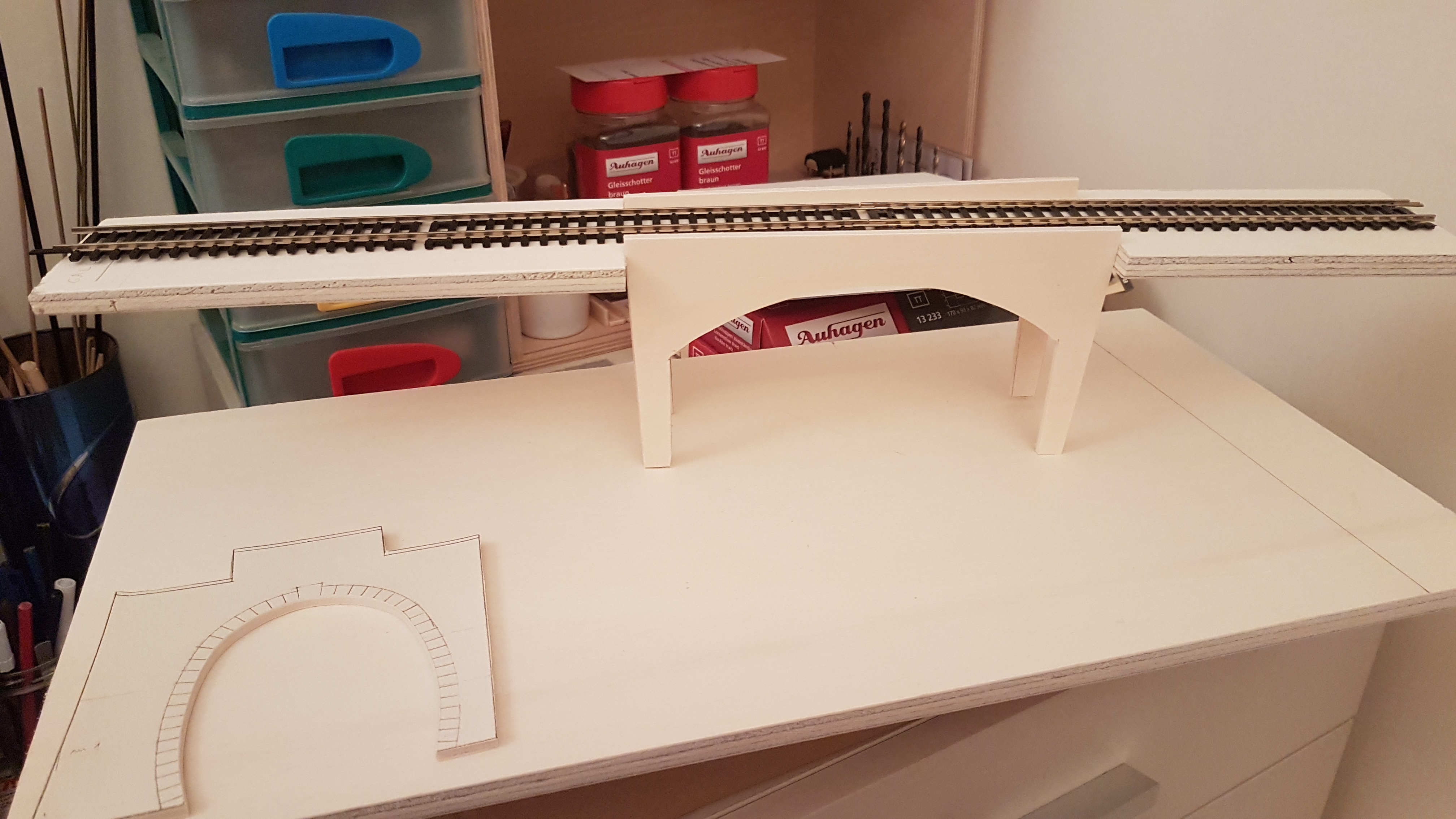

Mi sono messo al lavoro, nei ritagli di tempo libero, e mi sono lasciato guidare dall'ispirazione!

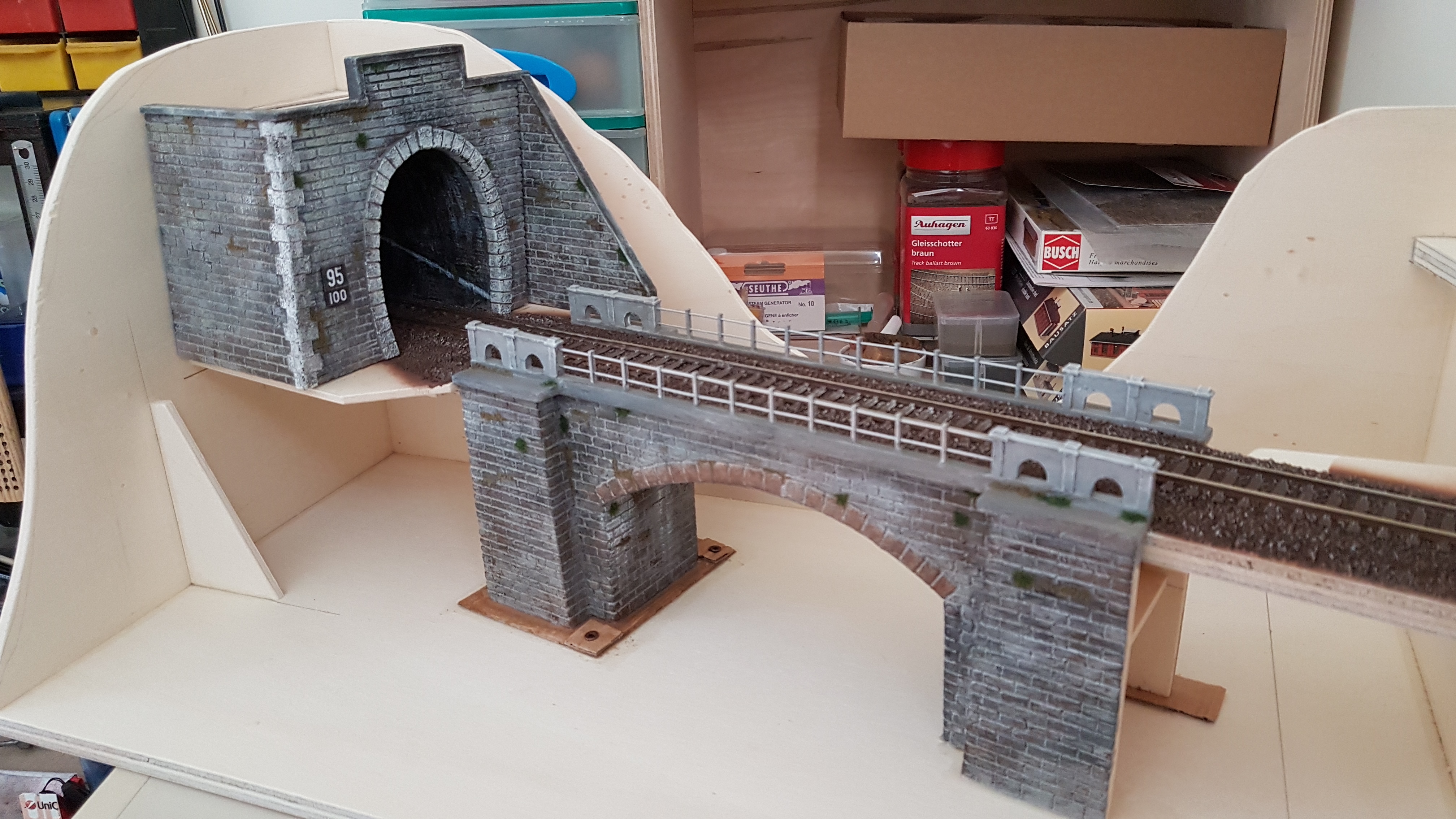

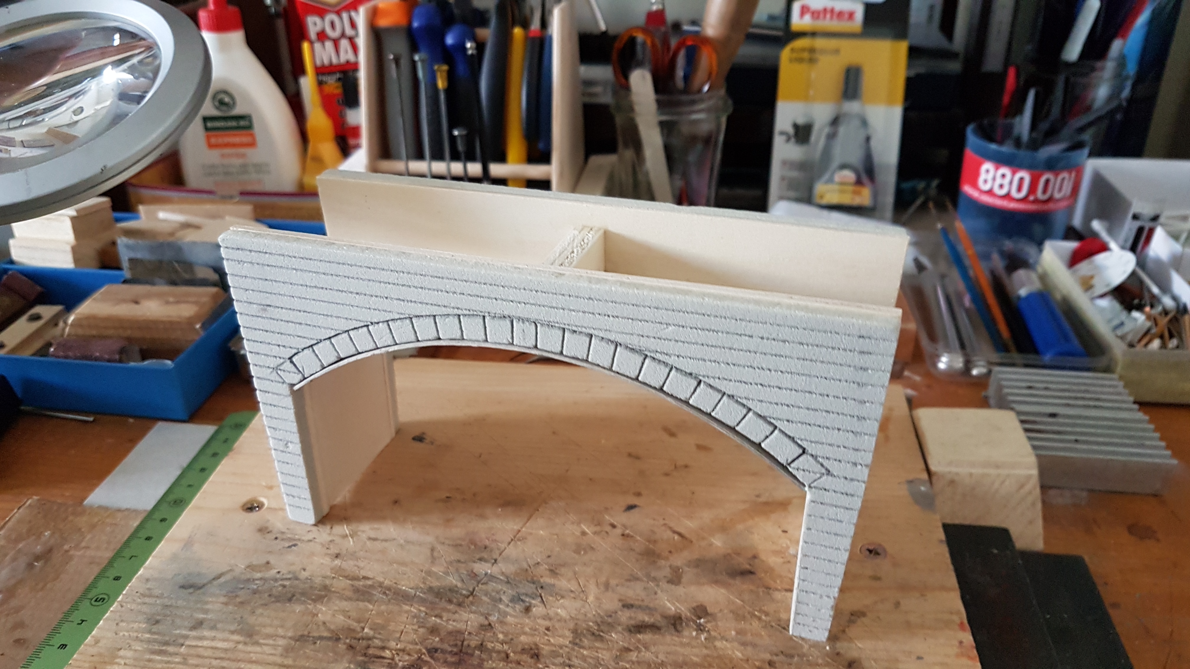

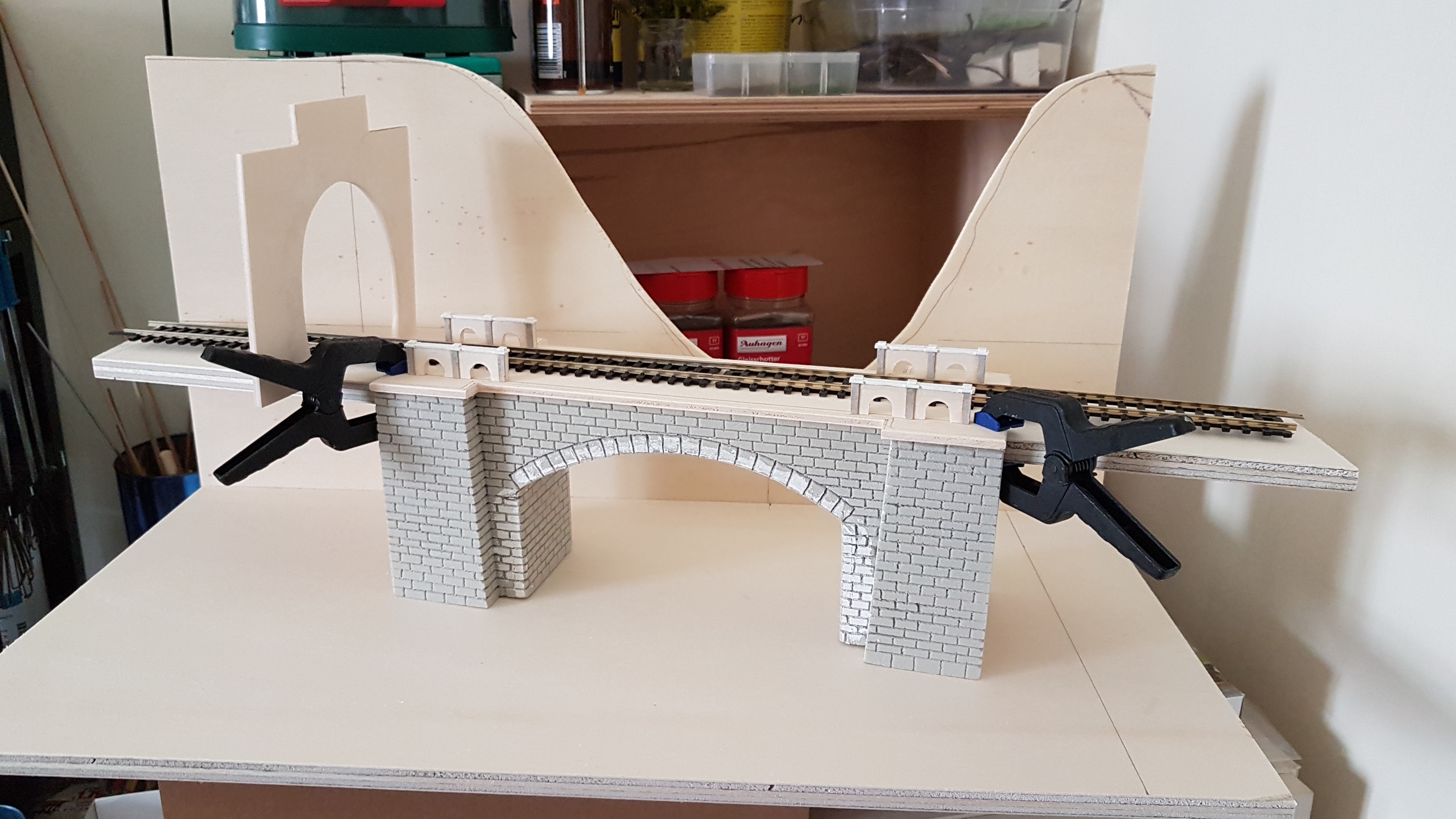

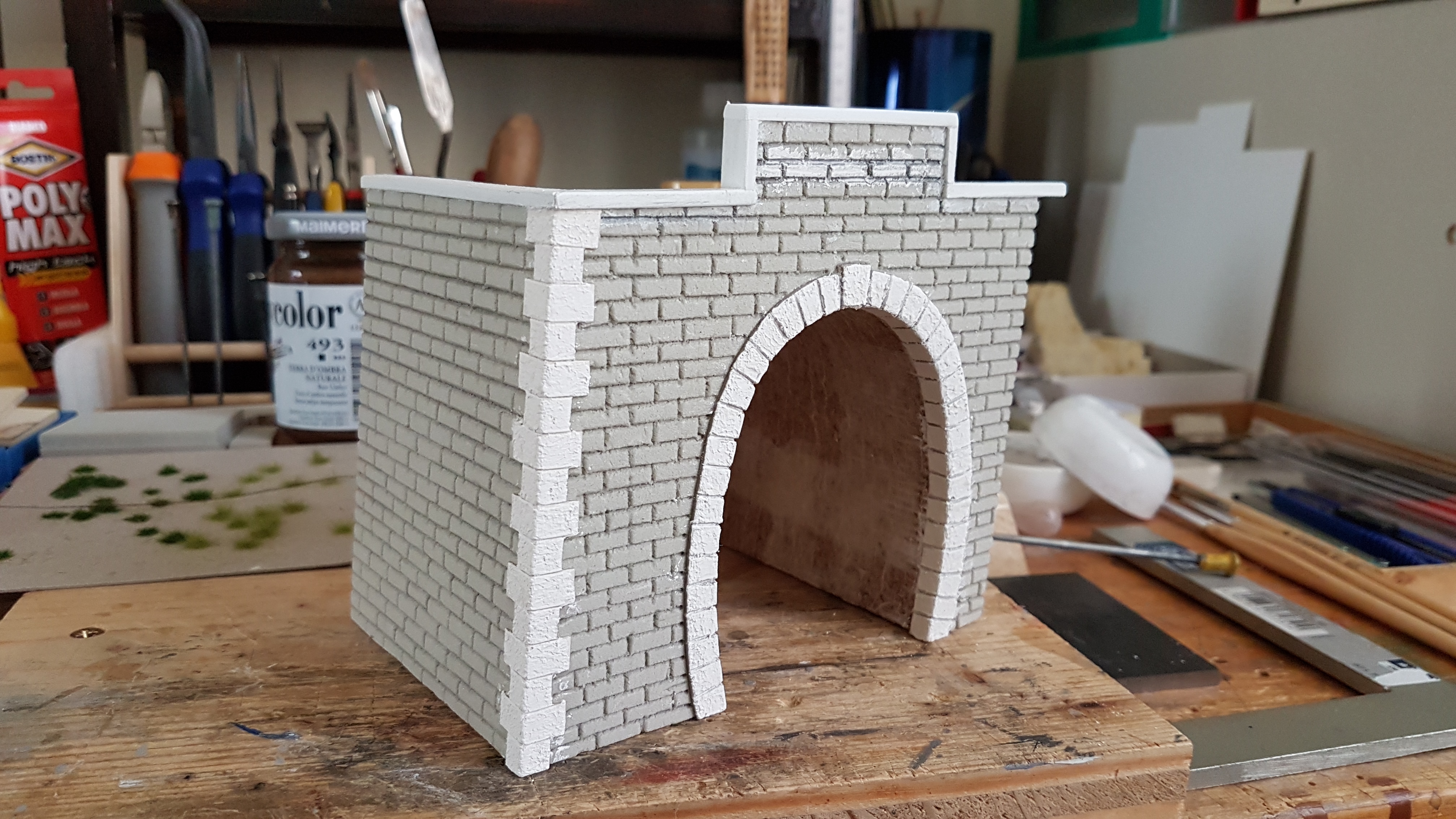

Per realizzare il ponte ho utilizzato compensato rivestito di eulite

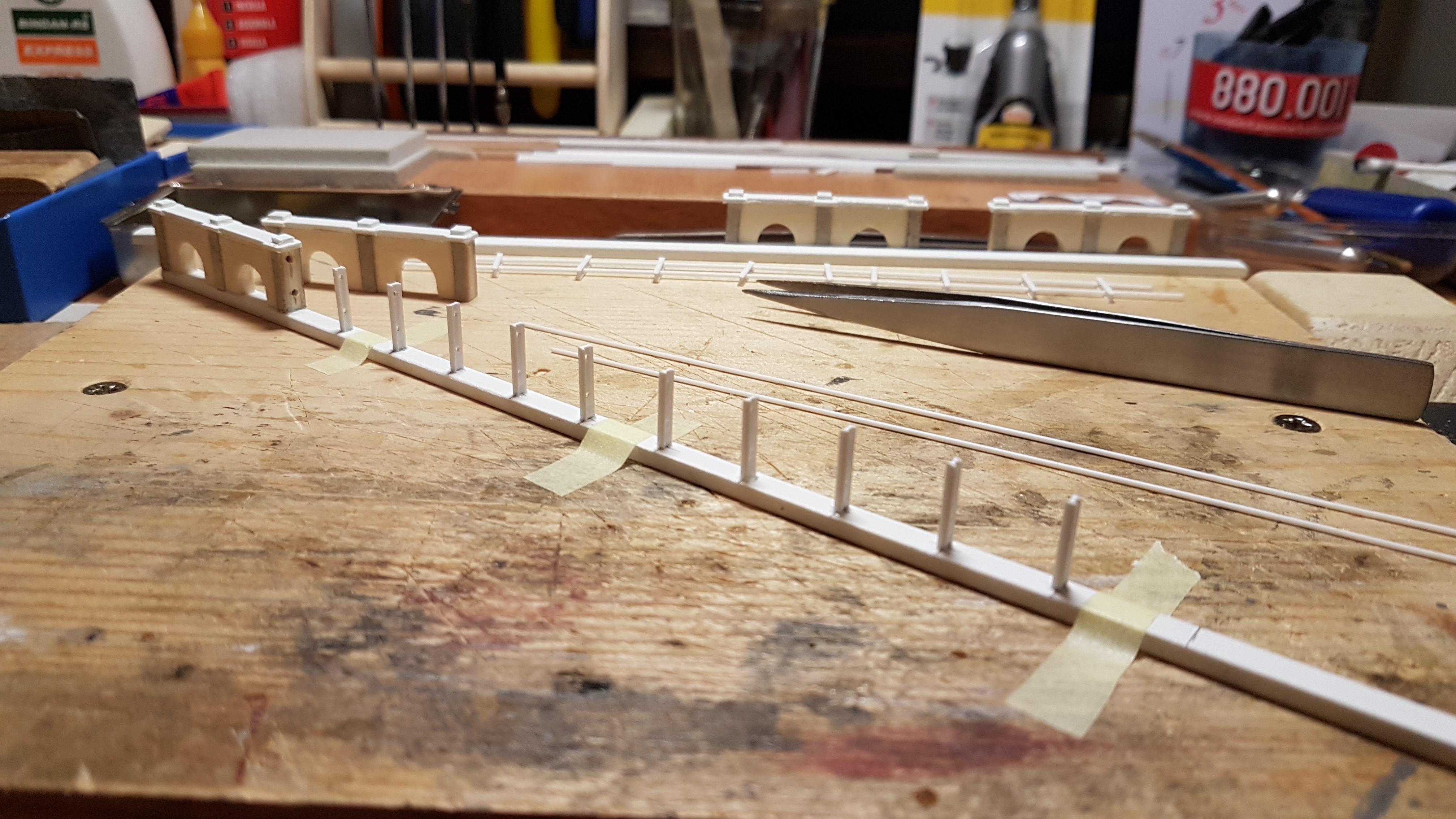

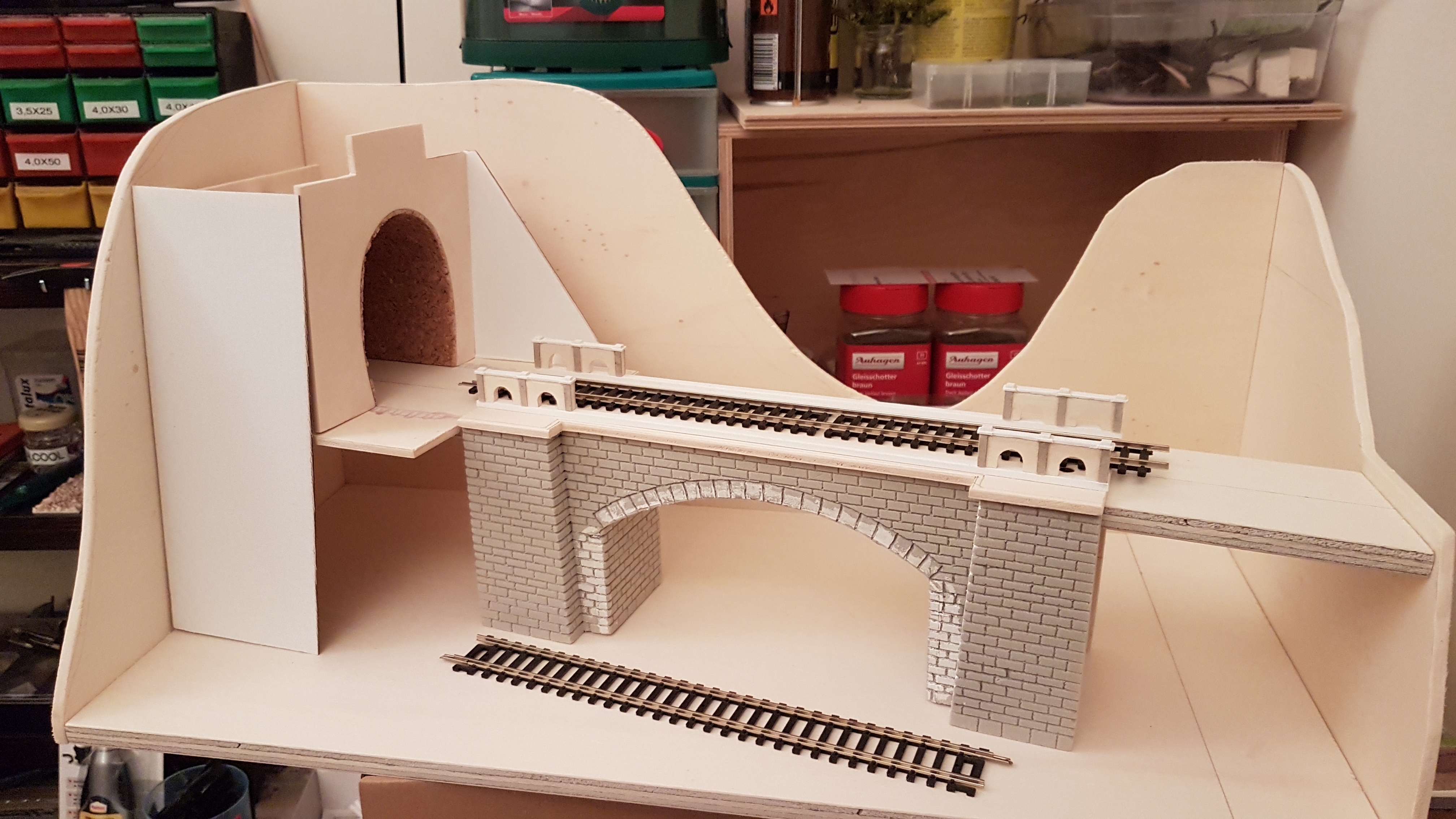

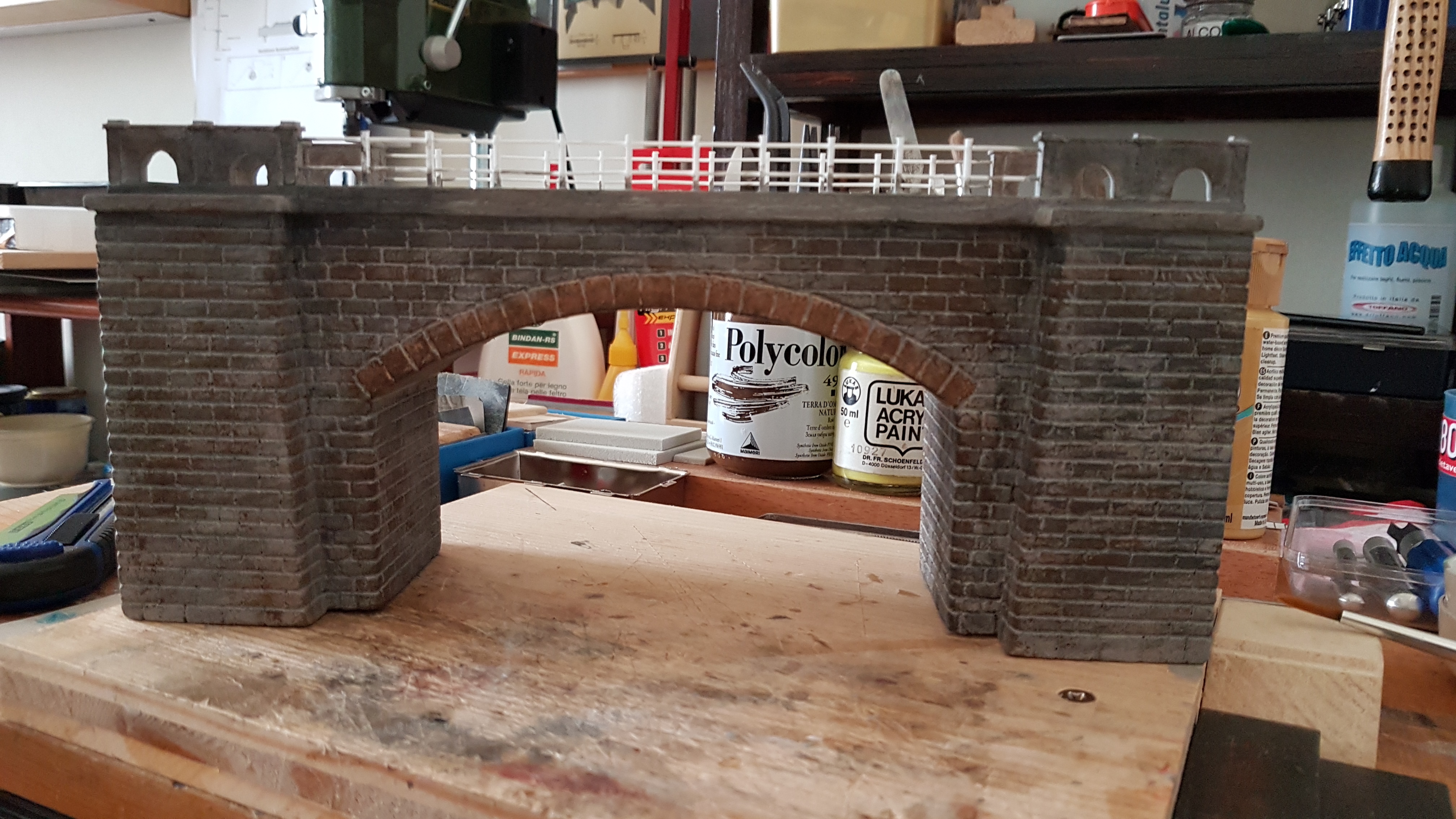

Parapetti

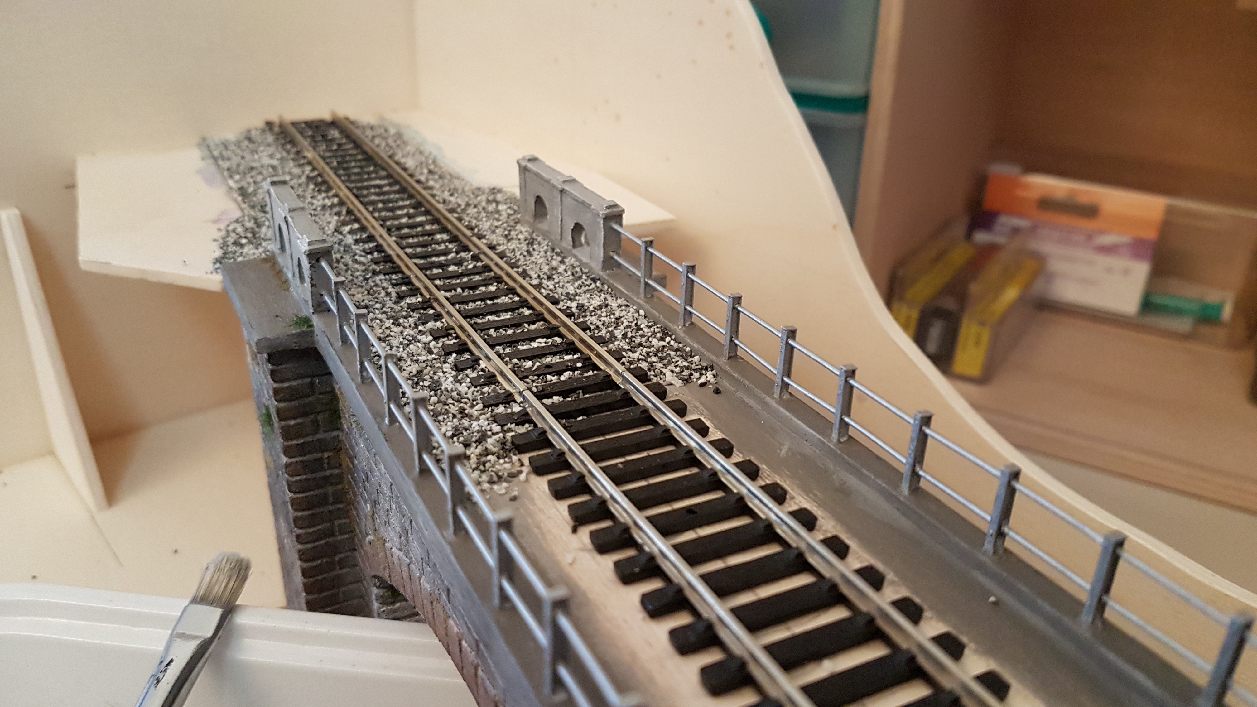

Prima colorazione e sporcatura

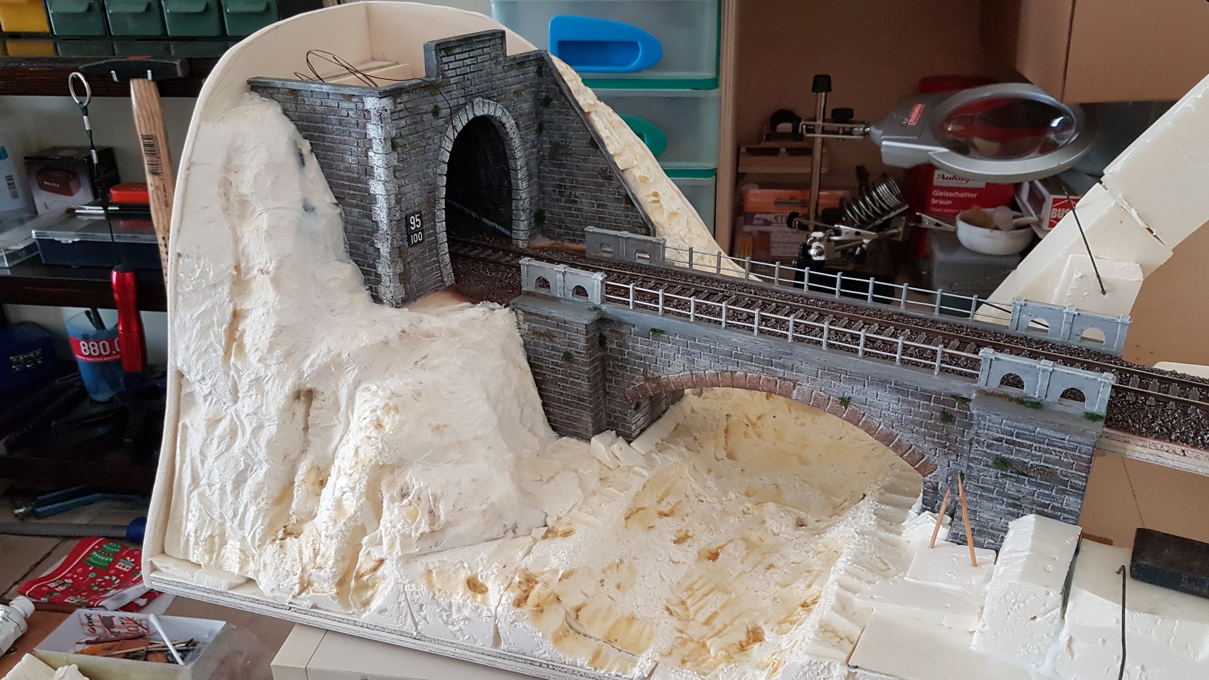

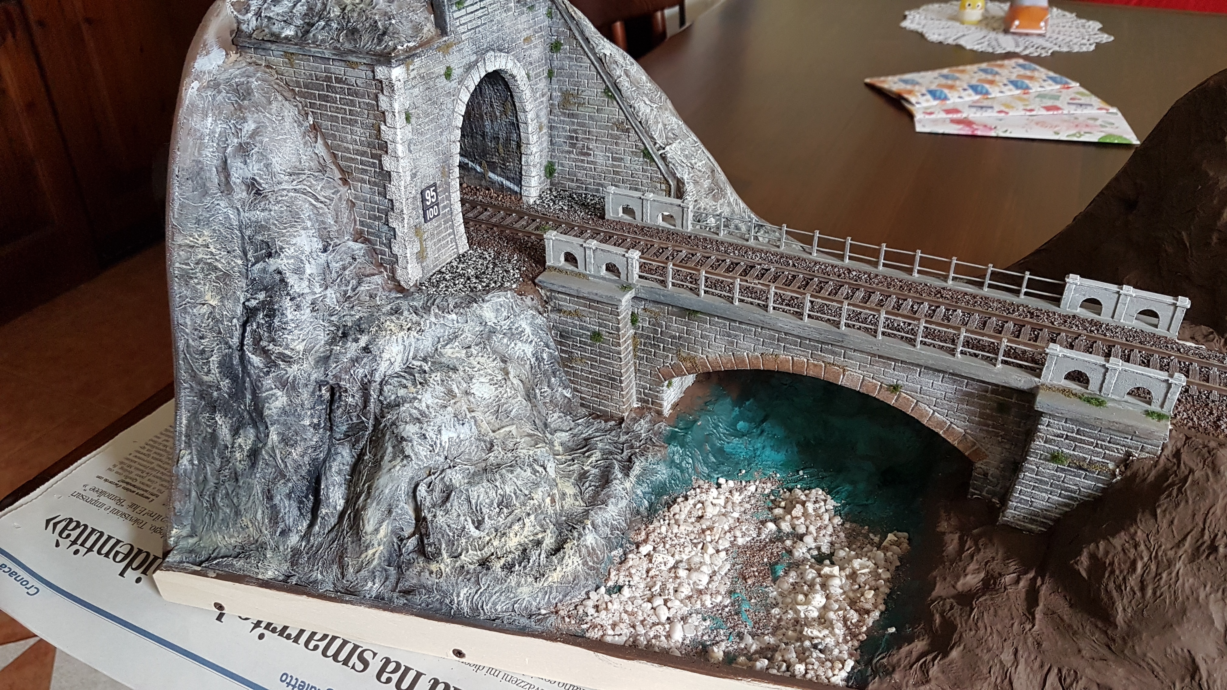

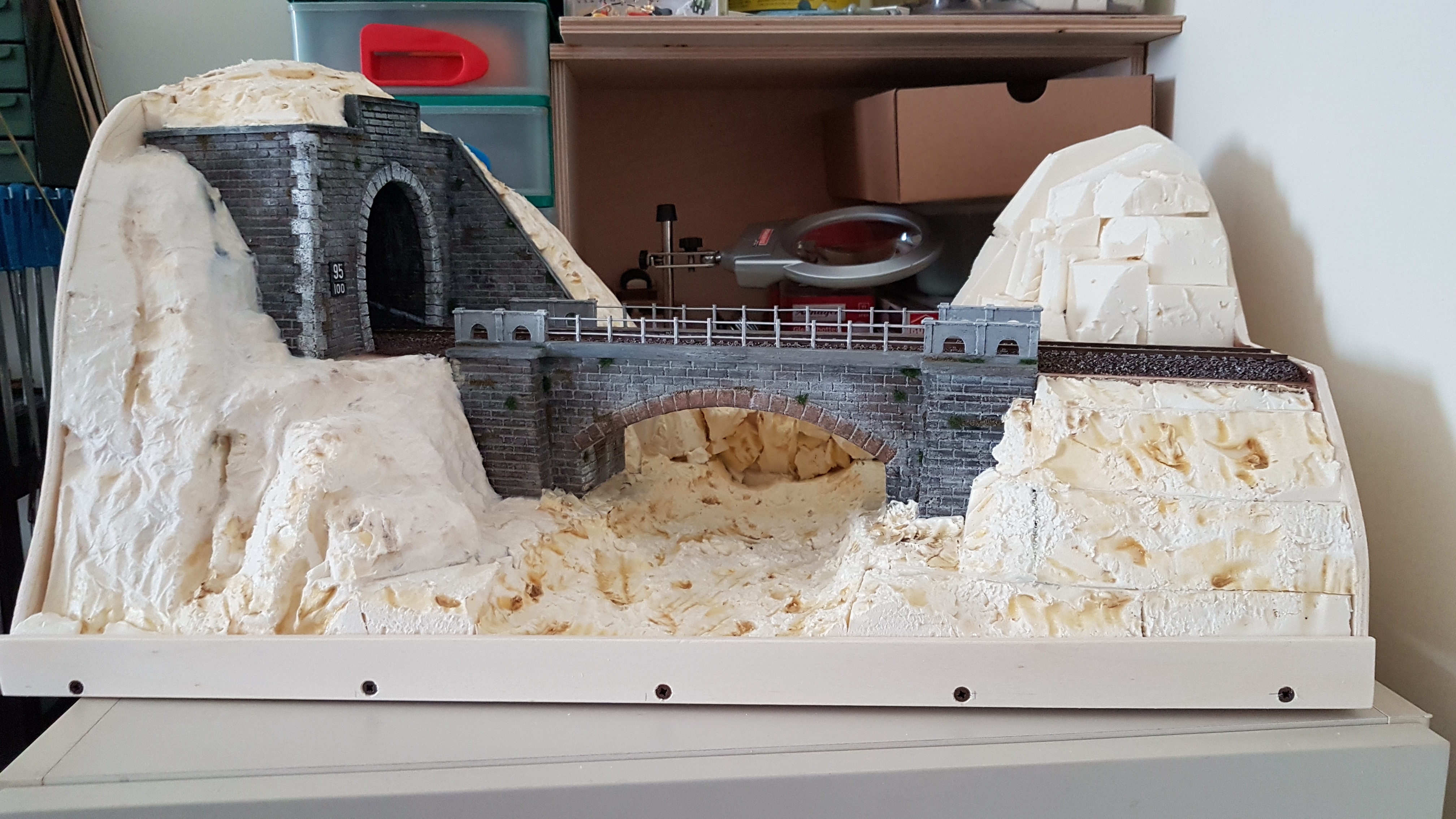

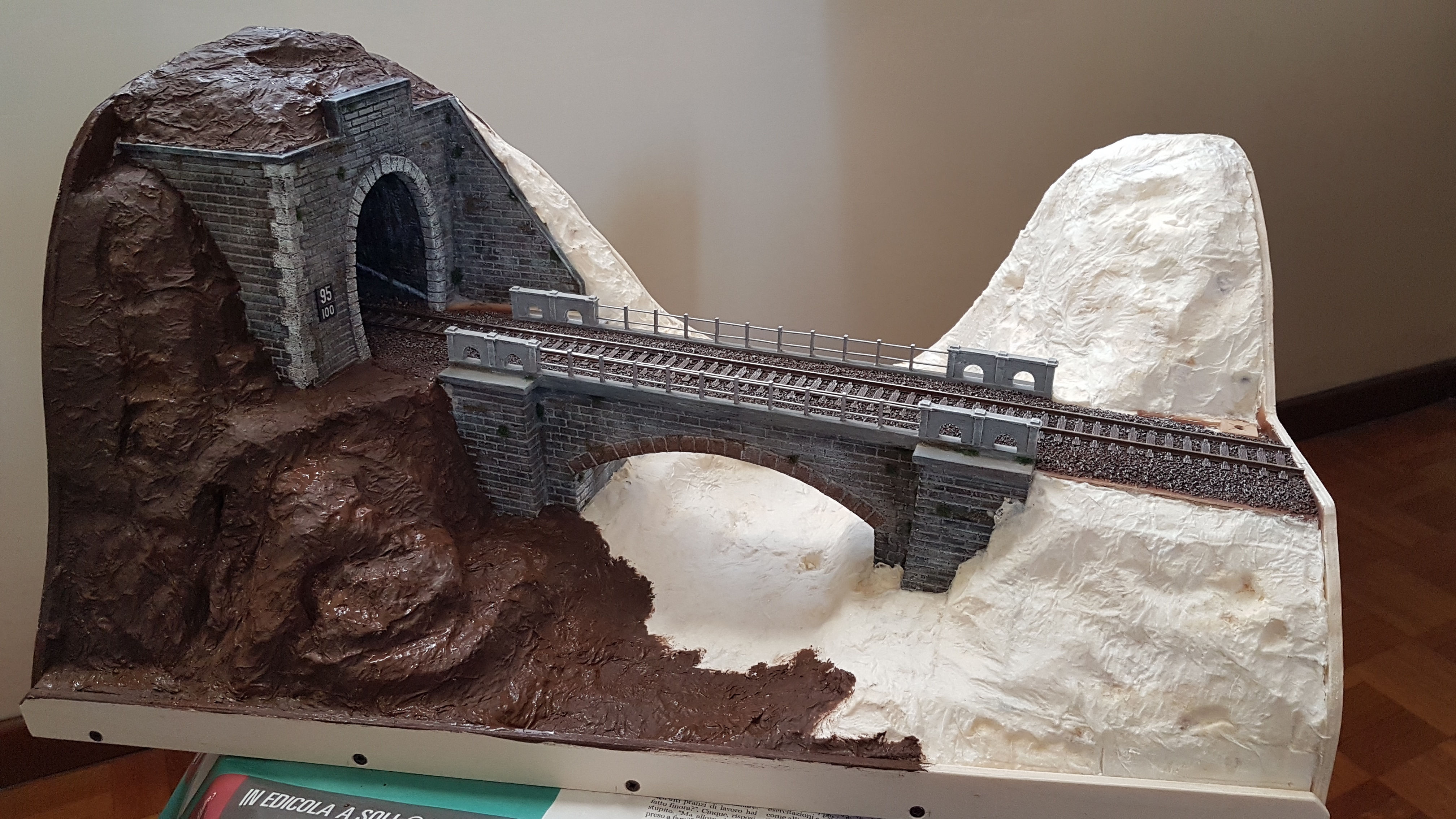

Riempimento con polistirene sagomato con cutter e saldatore (se lo fate arieggiate il locale! [104])
Rivestimento con carta da cucina e colla vinilica diluita

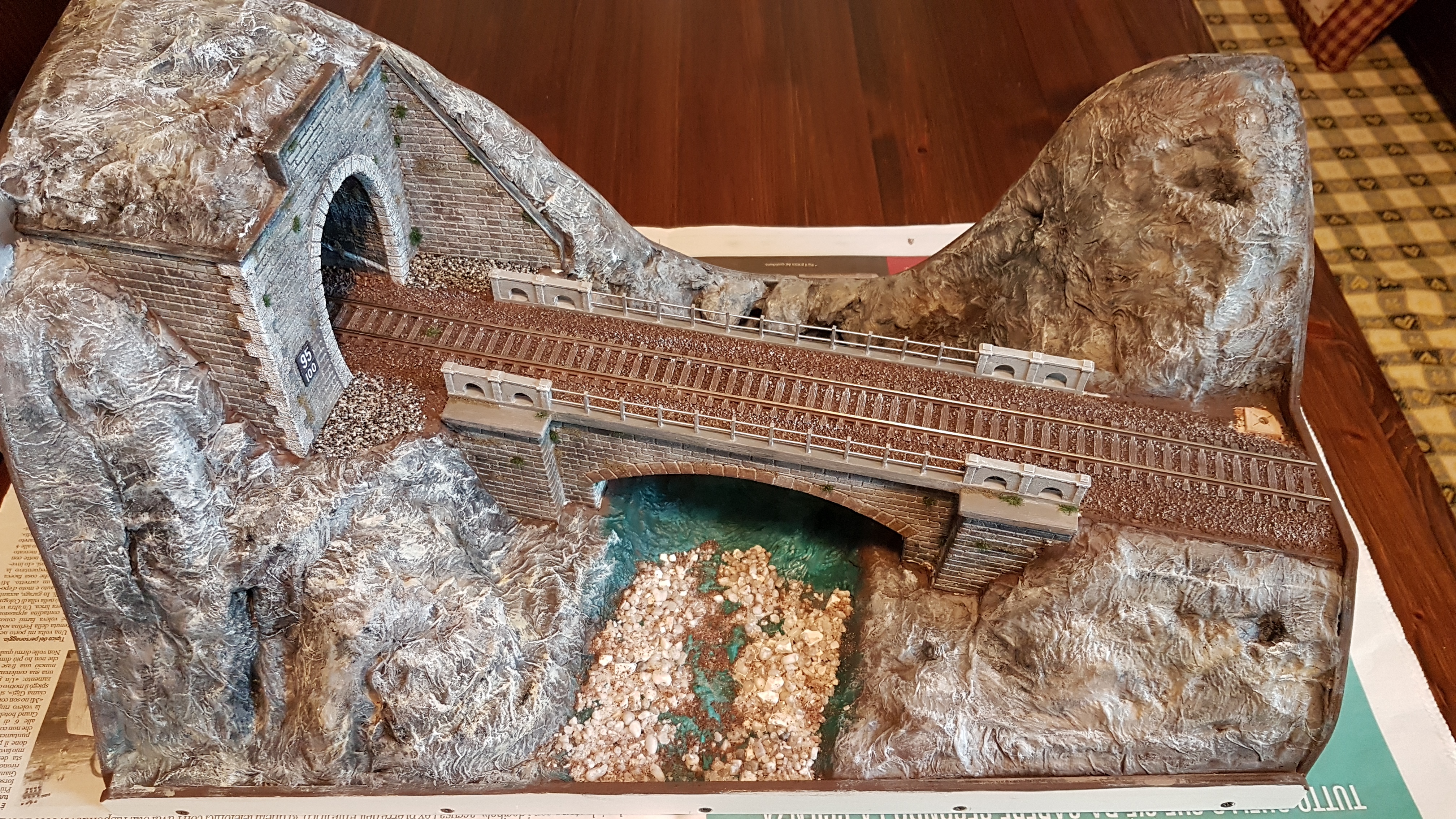

Colorazione e stesura del letto del fiume

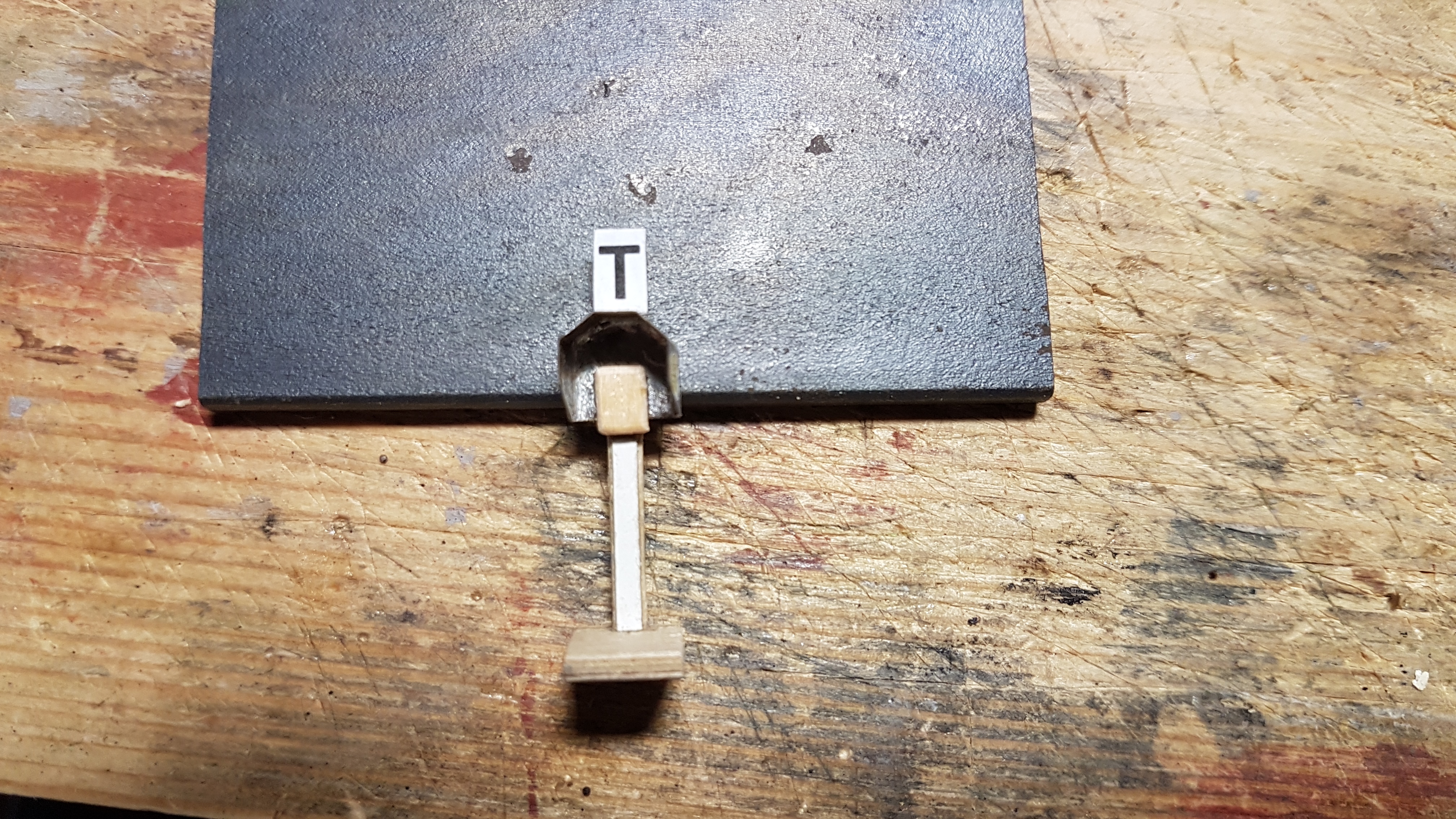

Telefono di linea in esecuzione

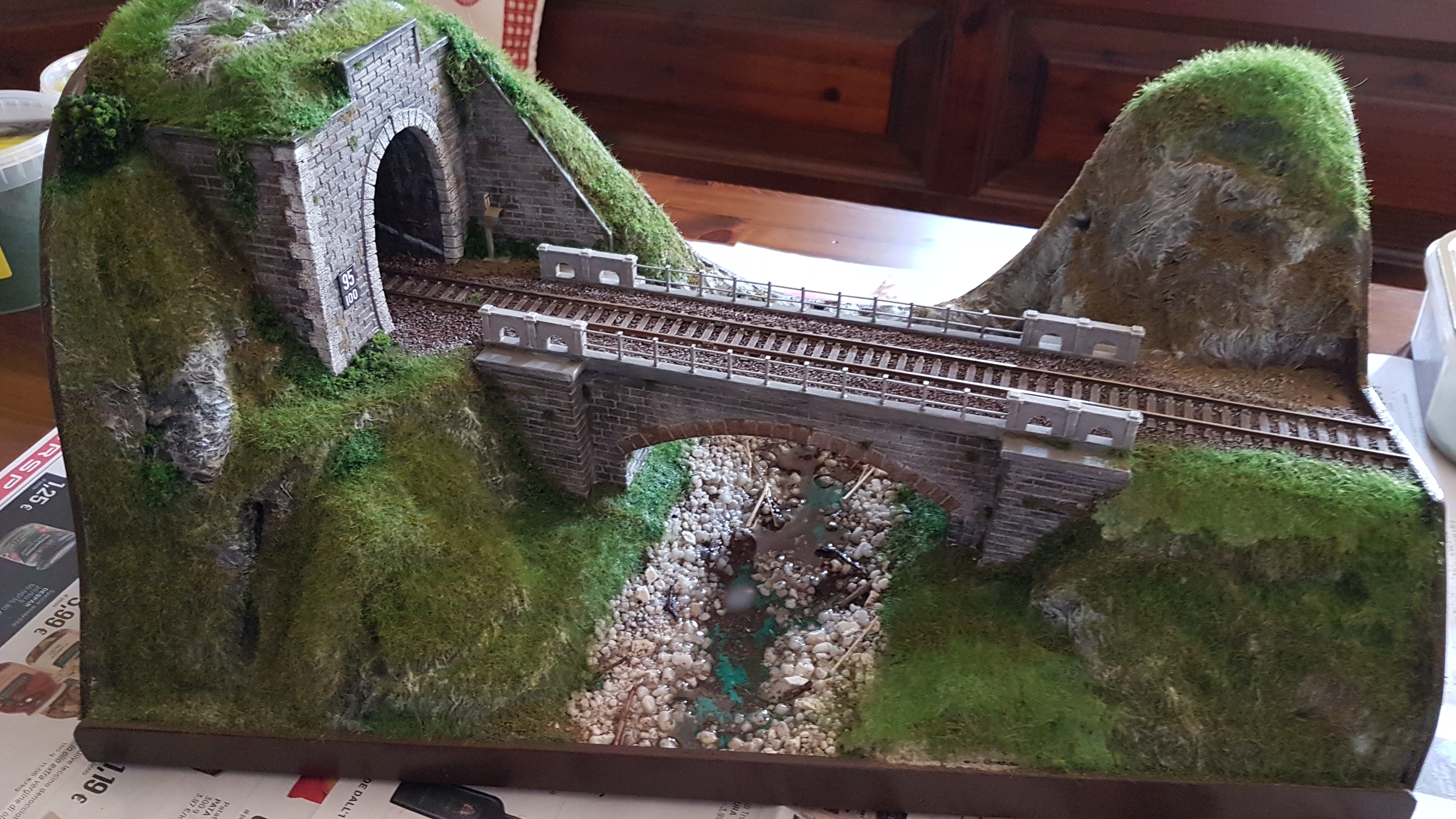

Manca la linea aerea e un po' di vegetazione

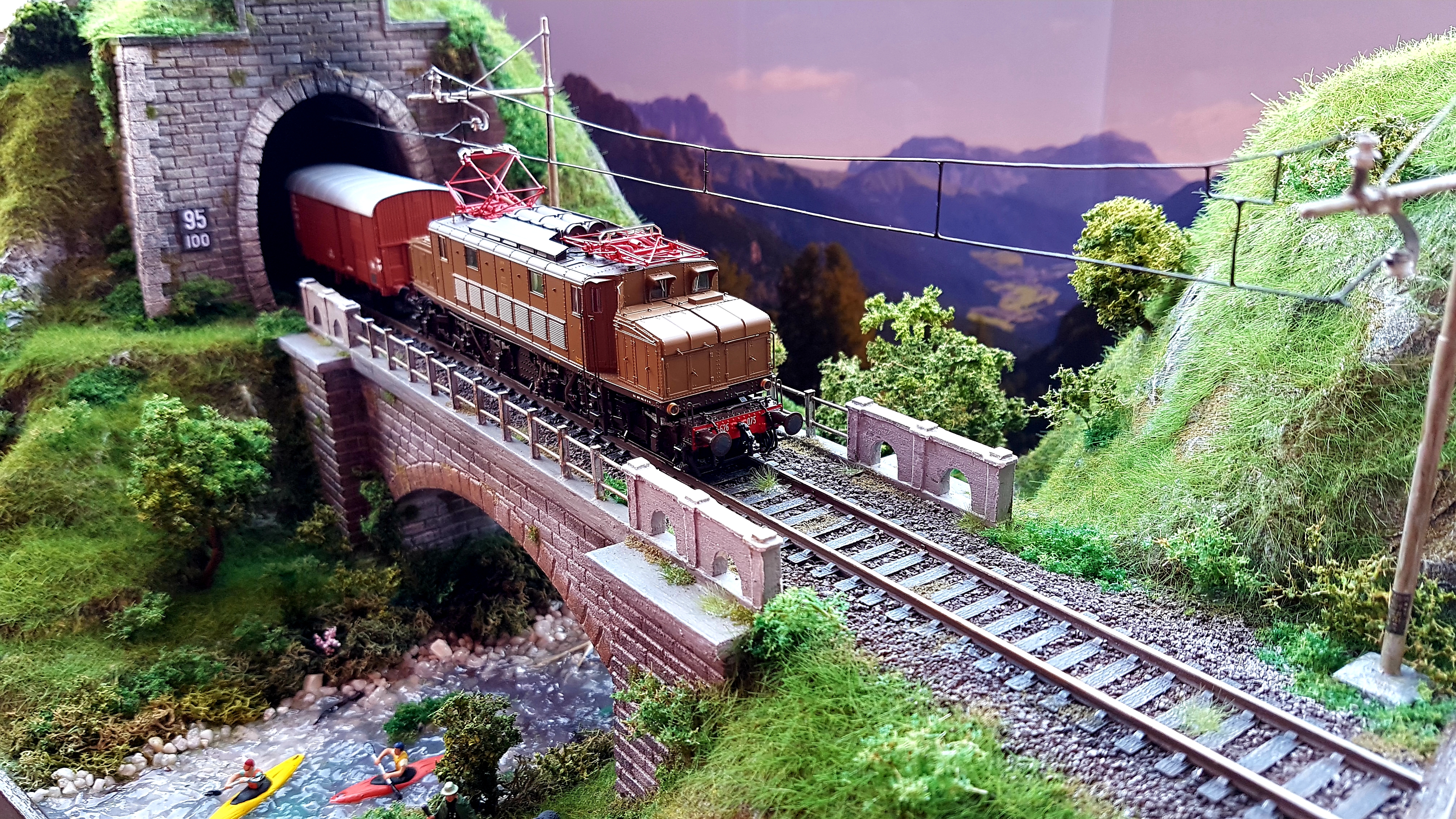

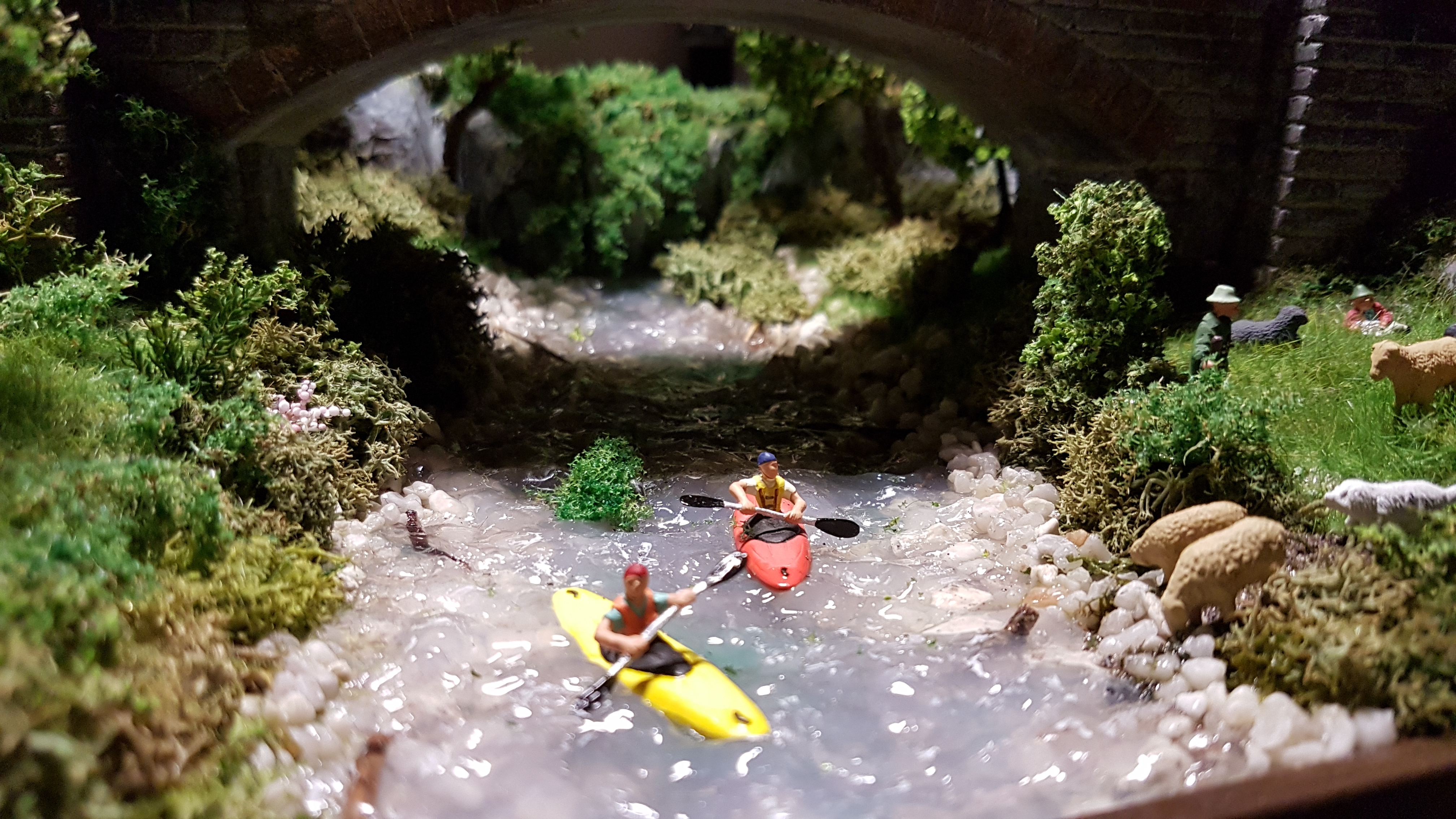

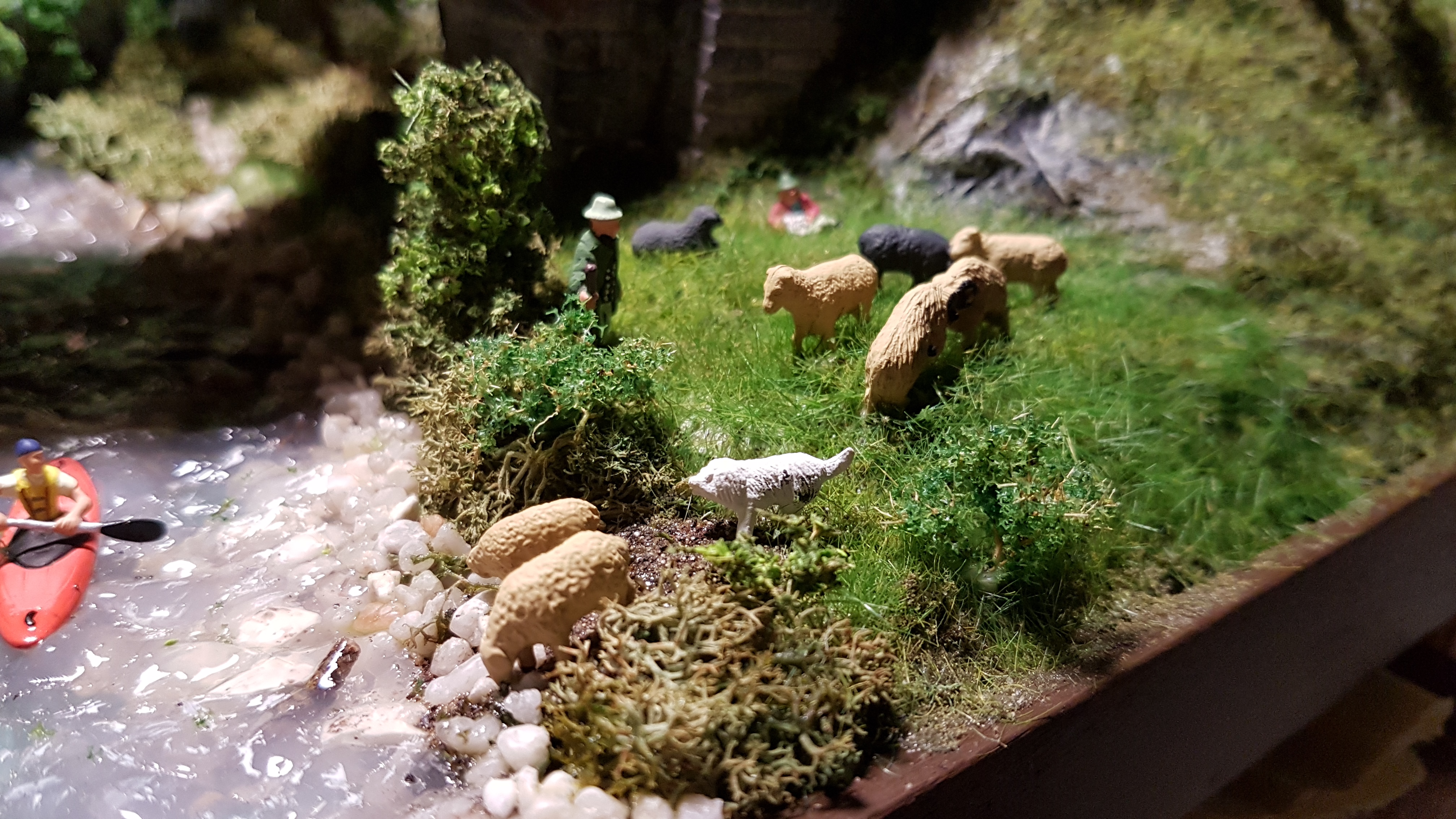

Tocco finale: un po' di movimento!
Foto ad effetto!

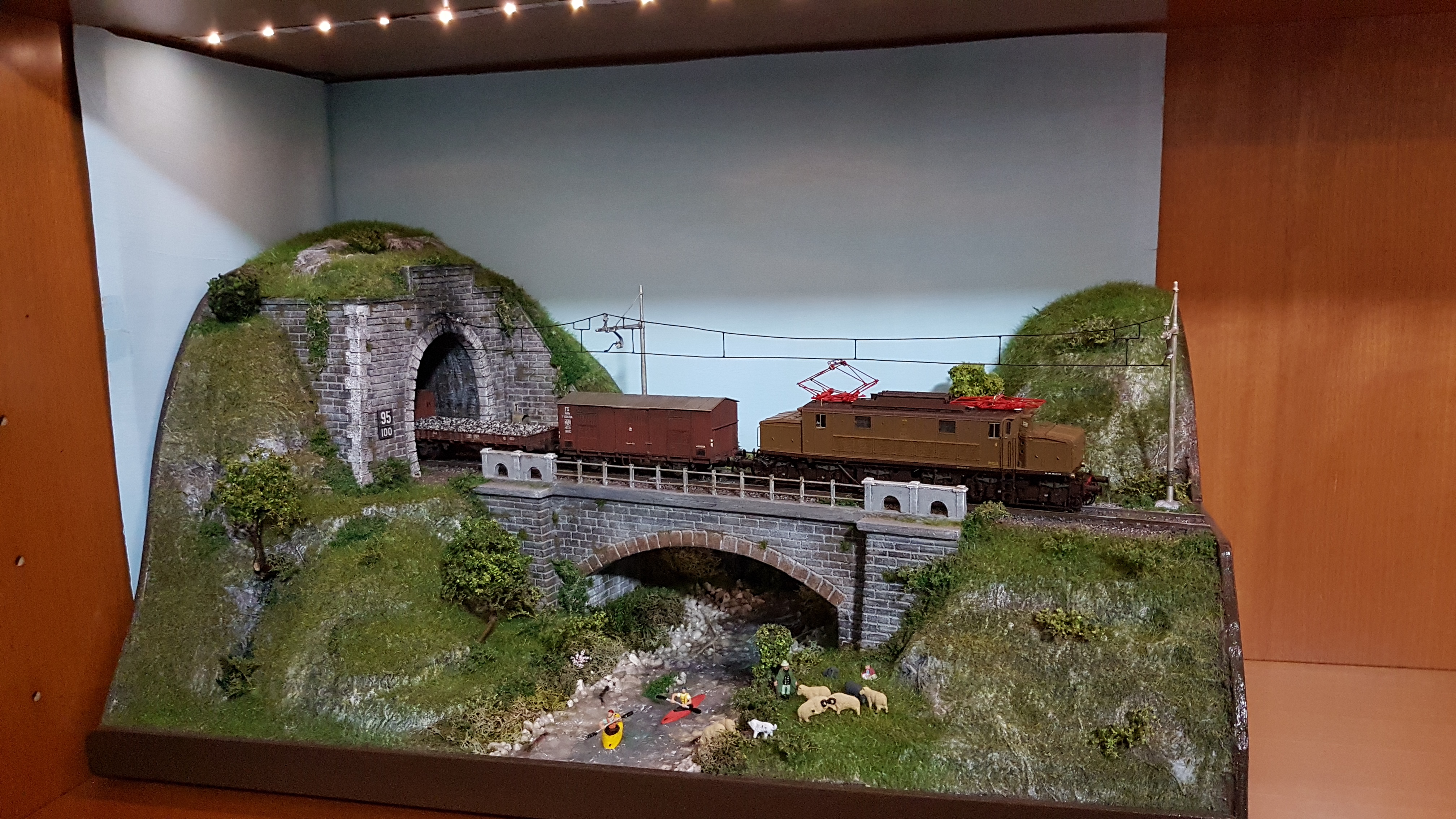

Collocazione attuale: nella libreria nel mio studio in parrocchia (illuminazione a led super economica acquistata al lidl [102]).

Caspita Enrico, davvero un gran bel lavoro.
Sarà anche la tua prima esperienza con un diorama ma il risultato è decisamente realistico.
Promosso a pieni voti.
