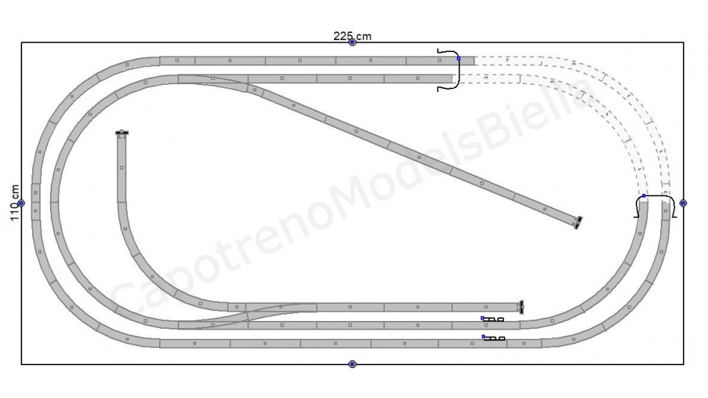

Intuendo quello che puoi avere, ti consiglio il tracciato qui allegato (da Capotreno Models Biella), come schema, perché è chiaro che puoi estenderti di più in lunghezza. Se poi (come ti chiede IpGiò) il plastico è al centro di una stanza sufficientemente grande, puoi pensare a uno scenario bifronte (due ambienti), modificando ovviamente la posizione dei binari terminali.
