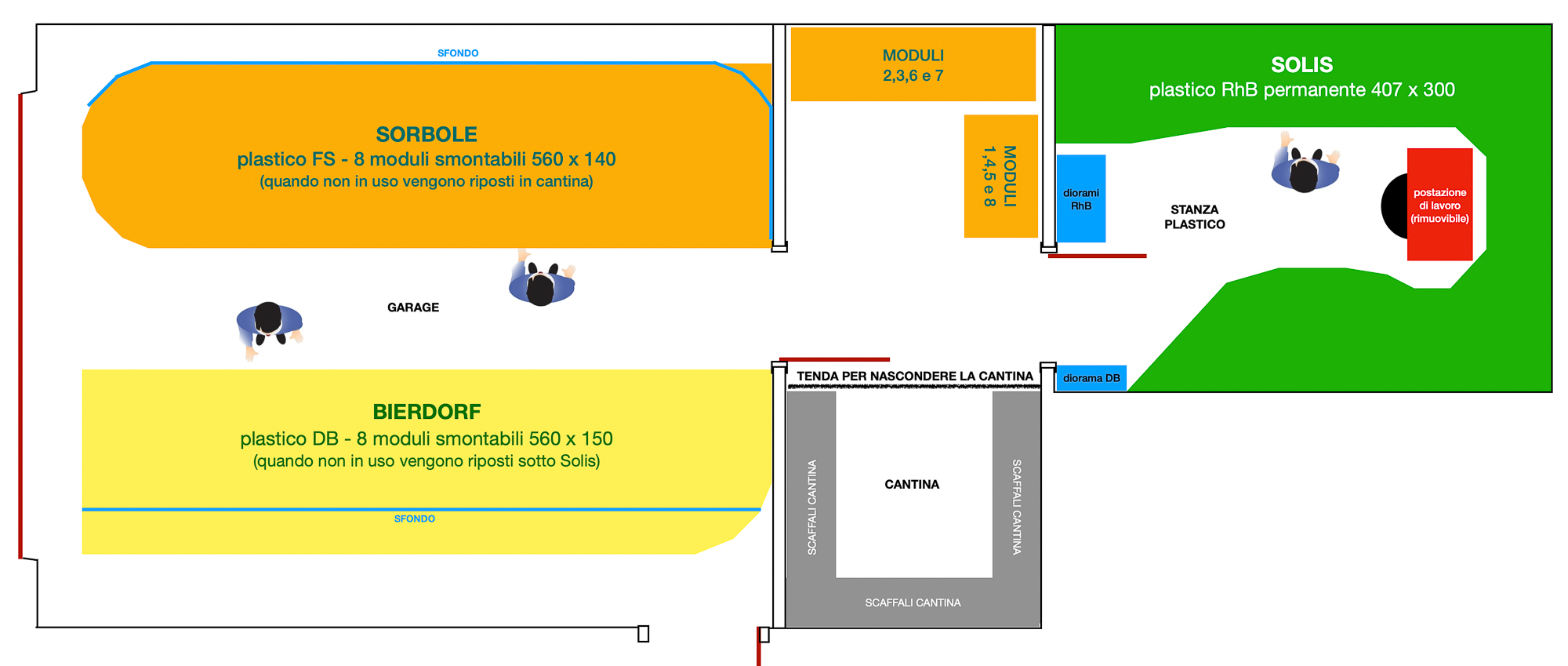

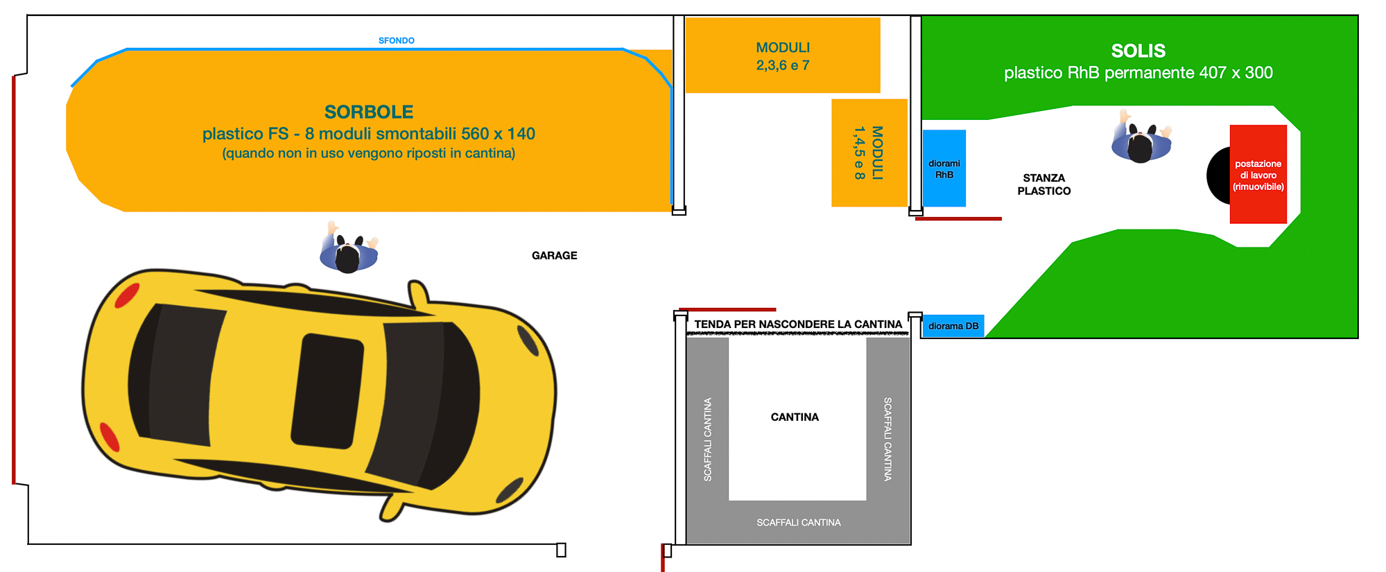

In questo lungo post (perdonatemi…) vorrei condividere alcune recenti riflessioni riguardo ai miei plastici.

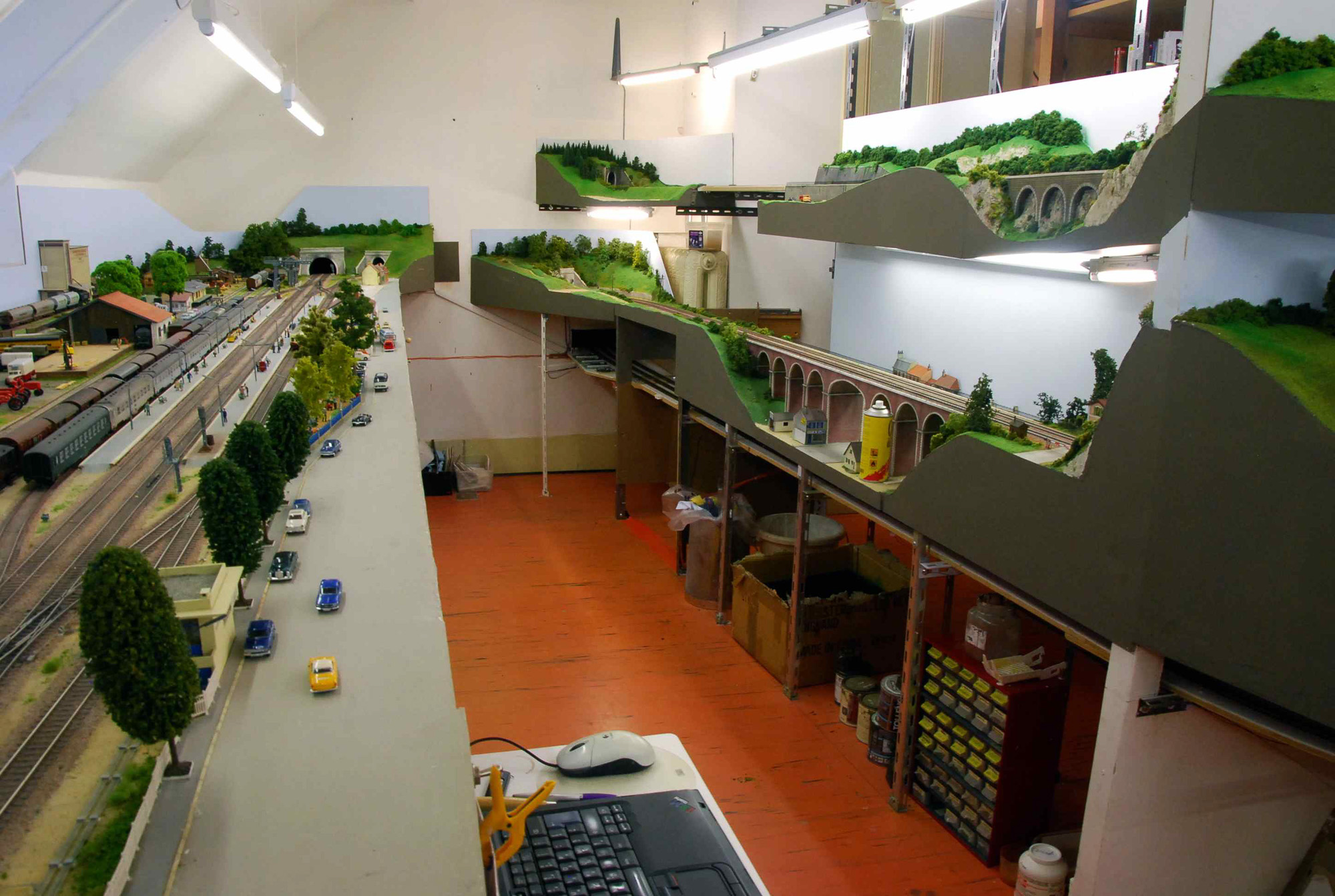

Riassunto della situazione attuale: ho un plastico permanente (“Solis” - RhB).
Sotto a Solis ho lo spazio per riporre i moduli smontati del secondo plastico in costruzione (“Bierdorf” - DB). Questo secondo lavoro nasce sulle ceneri del mio primissimo plastico, smontato nel 2020.
Nei mesi scorsi ho infine liberato una parte della cantina con l’idea di ricavare lo spazio per i moduli di un terzo futuro plastico (“Sorbole” - FS), da mettere in cantiere al termine dei lavori su “Bierdorf”.
Sia “Bierdorf” che “Sorbole” devono essere montati nel garage (spostando altrove la mia auto).
Ovviamente solo uno dei due…
Un montaggio contemporaneo di entrambi è teoricamente possibile (spostando all’esterno anche l’auto di mia moglie) ma per periodi brevissimi.
E’ la miglior situazione trovata fino ad ora per sopperire alla mancanza di spazio…
Questa soluzione però non mi soddisfa più!
I due plastici modulari sono fruibili per periodi limitati.
Il mio garage inoltre non è ambiente ideale per un plastico (polvere…) considerando che l’auto di mia moglie entra e esce tutti i giorni e che subito fuori c’è il giardino.
Ma soprattutto i plastici sarebbero sempre smontati nei mesi invernali, proprio quelli in cui ho più tempo da dedicare all’hobby.
Vi mostro alcuni disegni che illustrano quanto appena descritto:

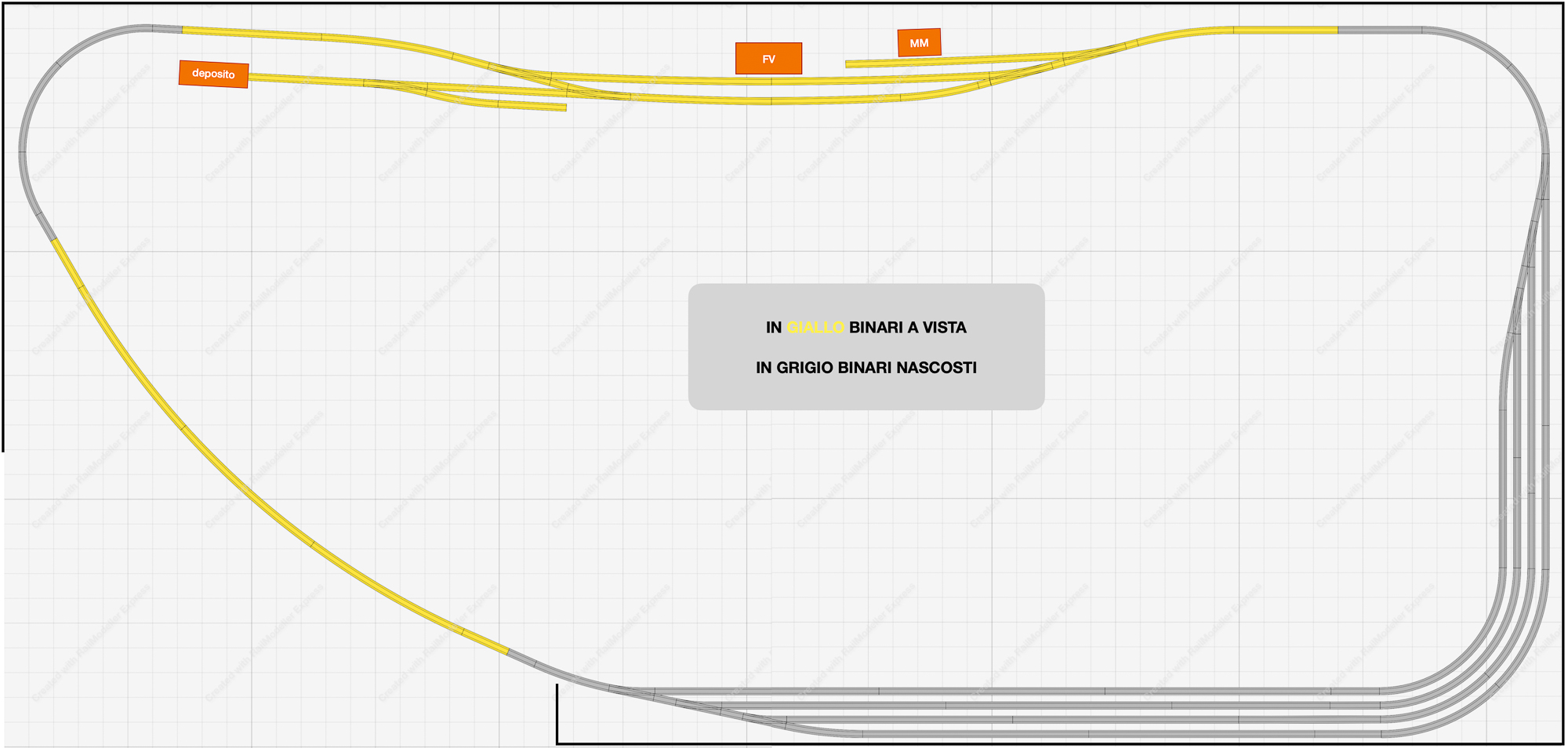

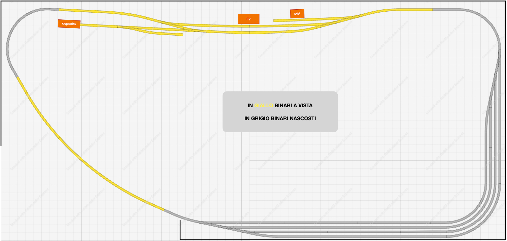

… giusto per la cronaca: per il terzo plastico (FS, solo trazione termica, ambientato a cavallo tra fine epoca III e inizio epoca IV) avevo iniziato a pensare a diverse soluzioni.
Inizialmente ho sviluppato il tema della stazione di testa.
Vi mostro un esempio, il progetto mostra solo la parte a vista del tracciato.
Al di sotto la linea prosegue con un lungo cappio che fa da anche stazione nascosta…

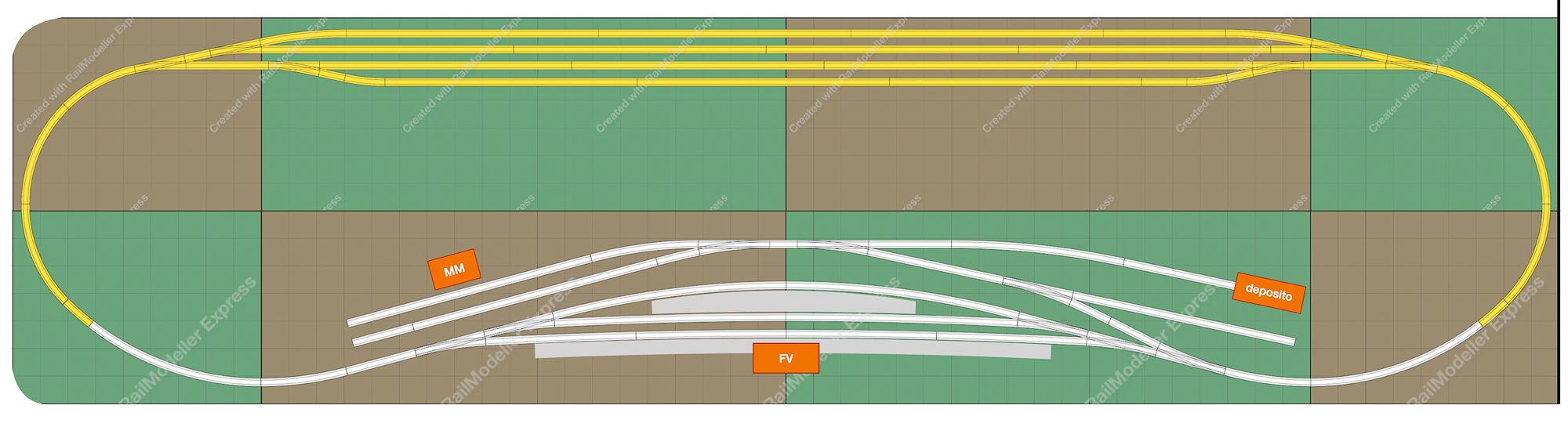

Questo che vi mostro è molto simile a “Bierdorf”, ovvero un piccola stazione passante lungo una linea secondaria a un binario. Un banale ovale dove la stazione nascosta gioca un ruolo fondamentale per gestire un pò di alternanza dei convogli…

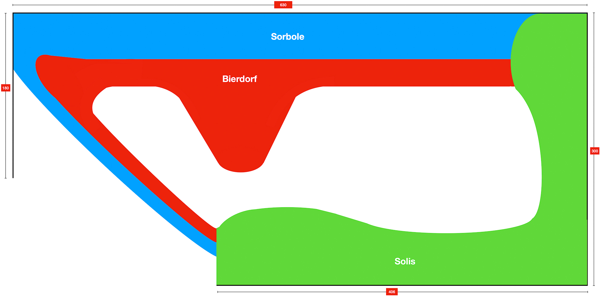

…Veniamo finalmente alla nuova idea: smontare “Solis” e unire la stanza del plastico alla cantina, ottenendo una stanza che misura 6,3 x 3 metri:

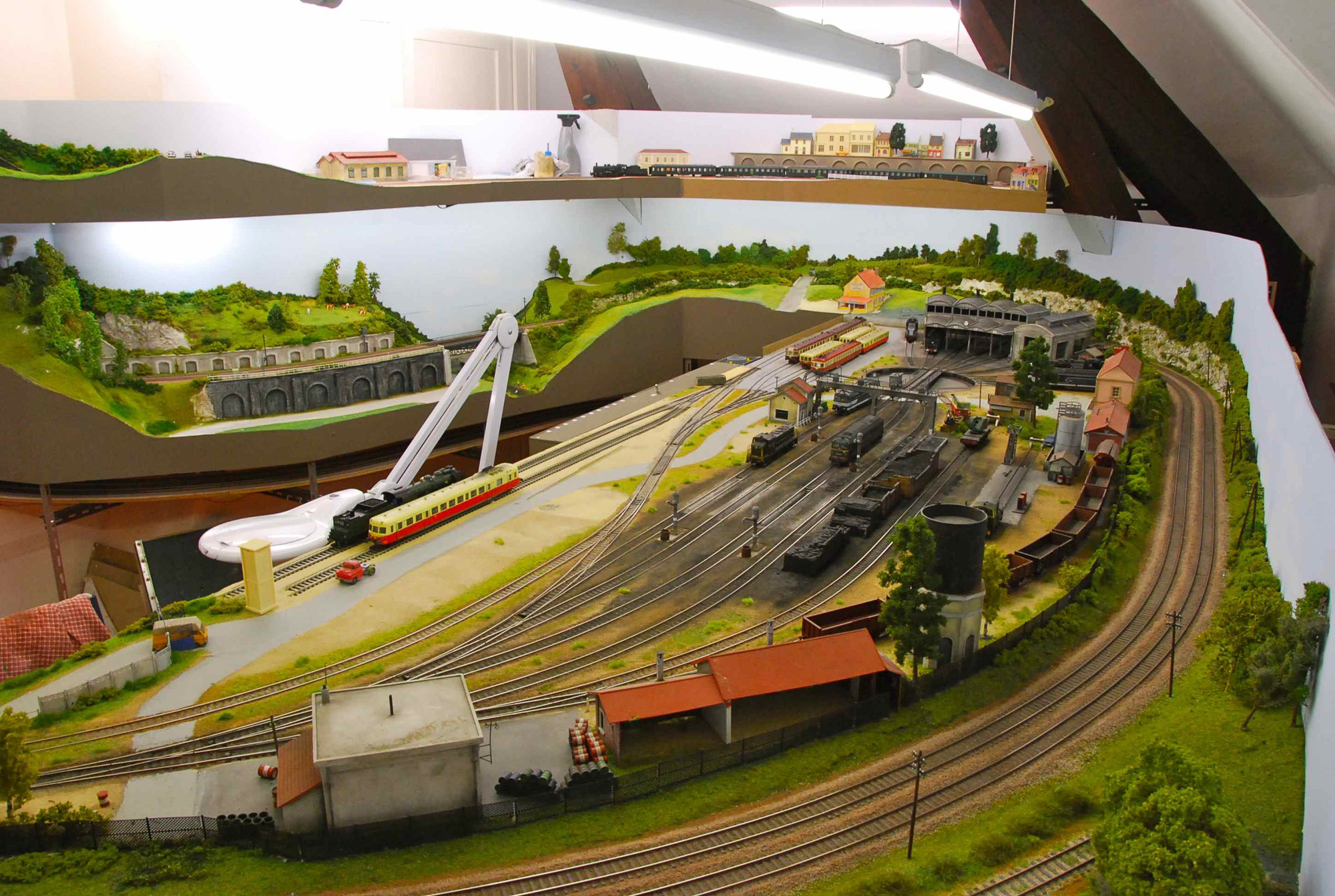

L’idea me l’ha data un plastico che trovo fantastico: Luzy di Yver Renaud
https://www.youtube.com/user/RENAUDYVER
Ve ne mostro un paio di immagini:

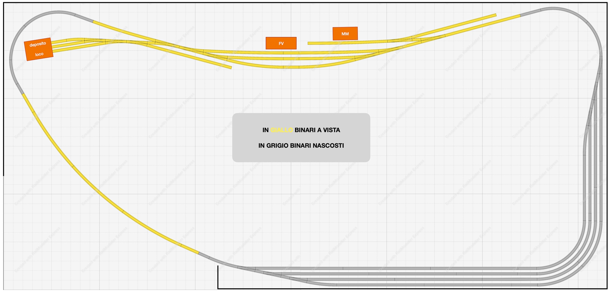

…i due plastici in H0 proseguono il loro tracciato con un’ampia stazione nascosta sotto a “Solis” per poi chiudere l’anello dal lato opposto, con una linea a vista abbastanza lunga.
Ovviamente per poter accedere al plastico una porzione di linea sarà asportabile.
Ancora “Luzy” ma anche i plastici di Luciano Lepri e di Silvio Assi adottano questa soluzione.

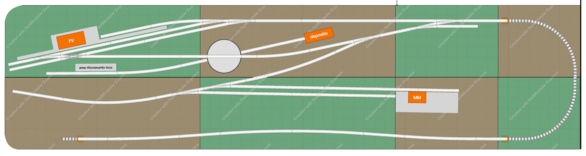

Vi mostro un progetto di massima per “Bierdorf” e “Sorbole”:

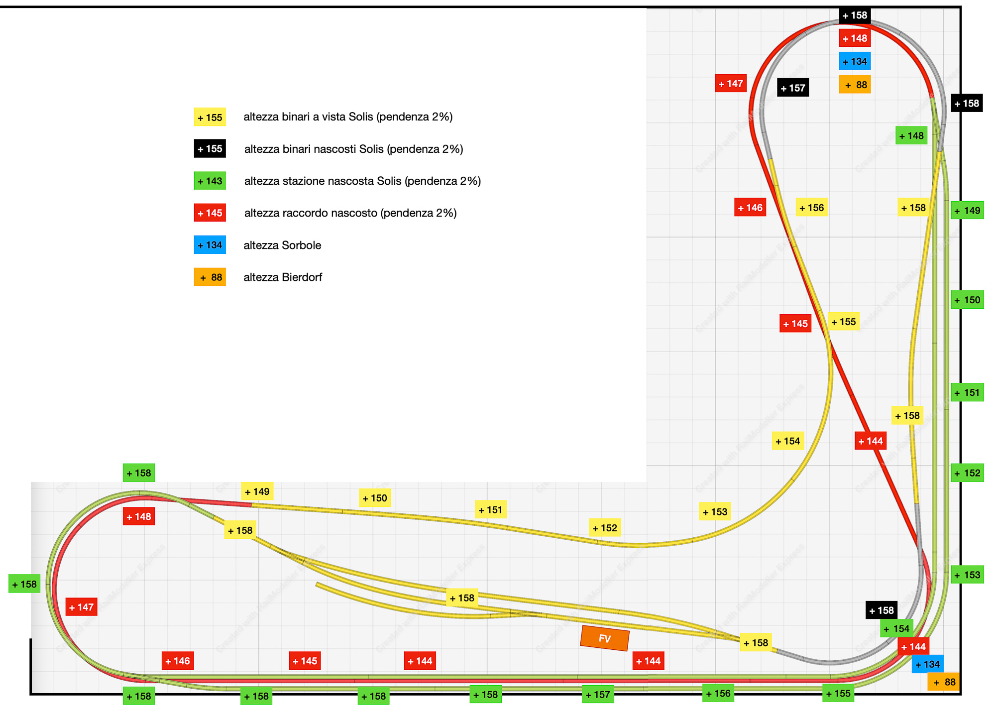

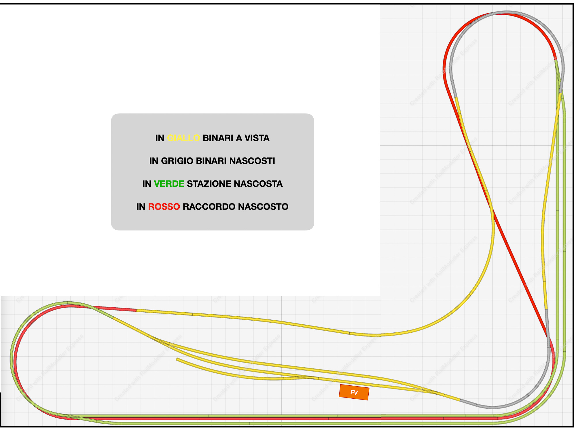

Venendo a Solis, rispetto ad oggi verrà ridimensionato andando ad occupare solo due lati della stanza, anche se il lato di destra, eliminando la porta, si potrà allungare di 80 cm rispetto ad oggi.
Per “Solis” ho progettato una linea da cappio a cappio in modo da ricreare un traffico realistico.
I due cappi faranno anche da stazione nascosta.
Purtroppo per i due plastici in H0 non riesco a inserire alcun cappio e quindi mi dovrò accontentare di due grandi ovali. Le stazioni nascoste però consentiranno di alternare un buon numero di convogli differenti.
Vi mostro il progetto di “Solis”:

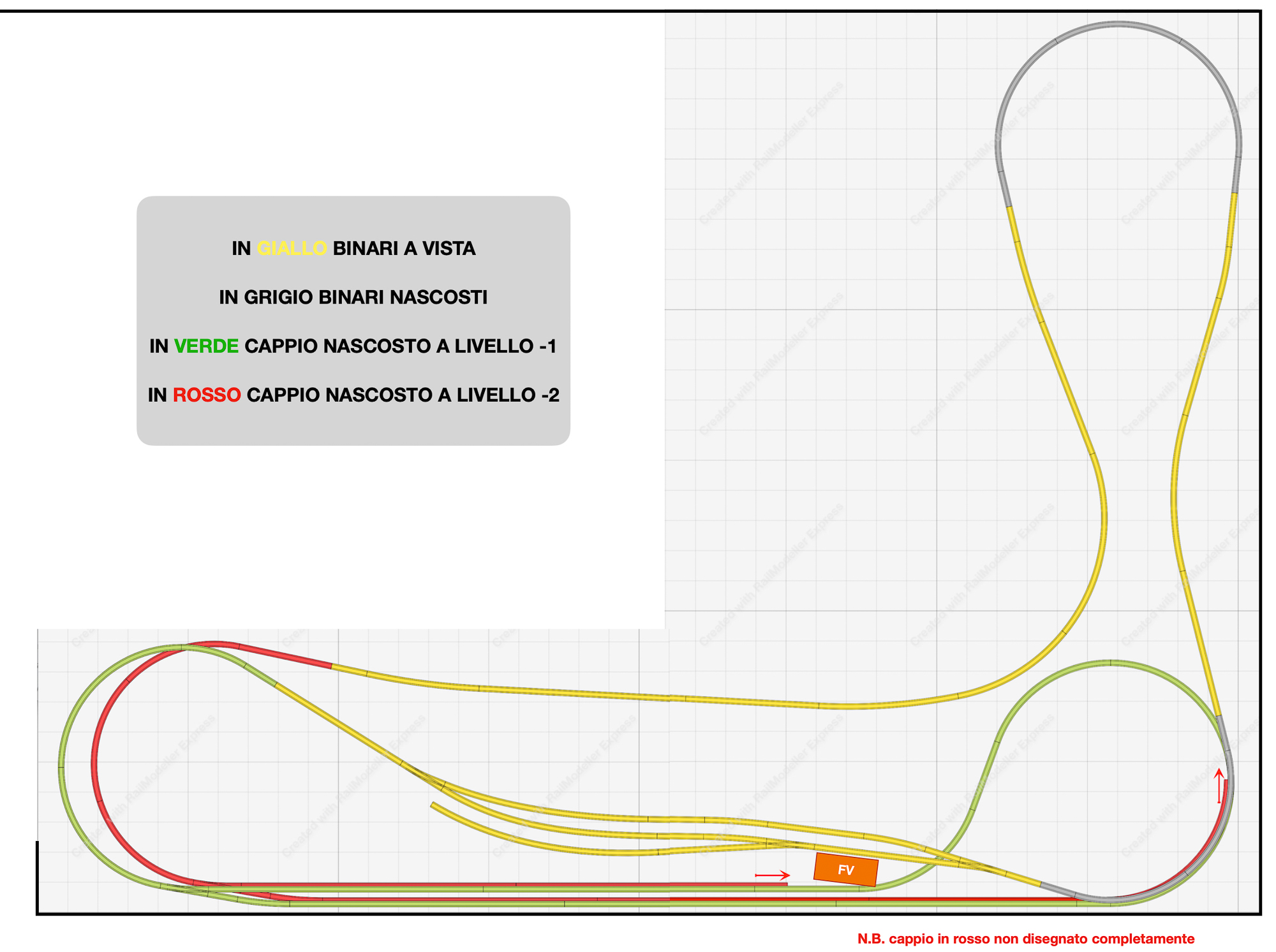

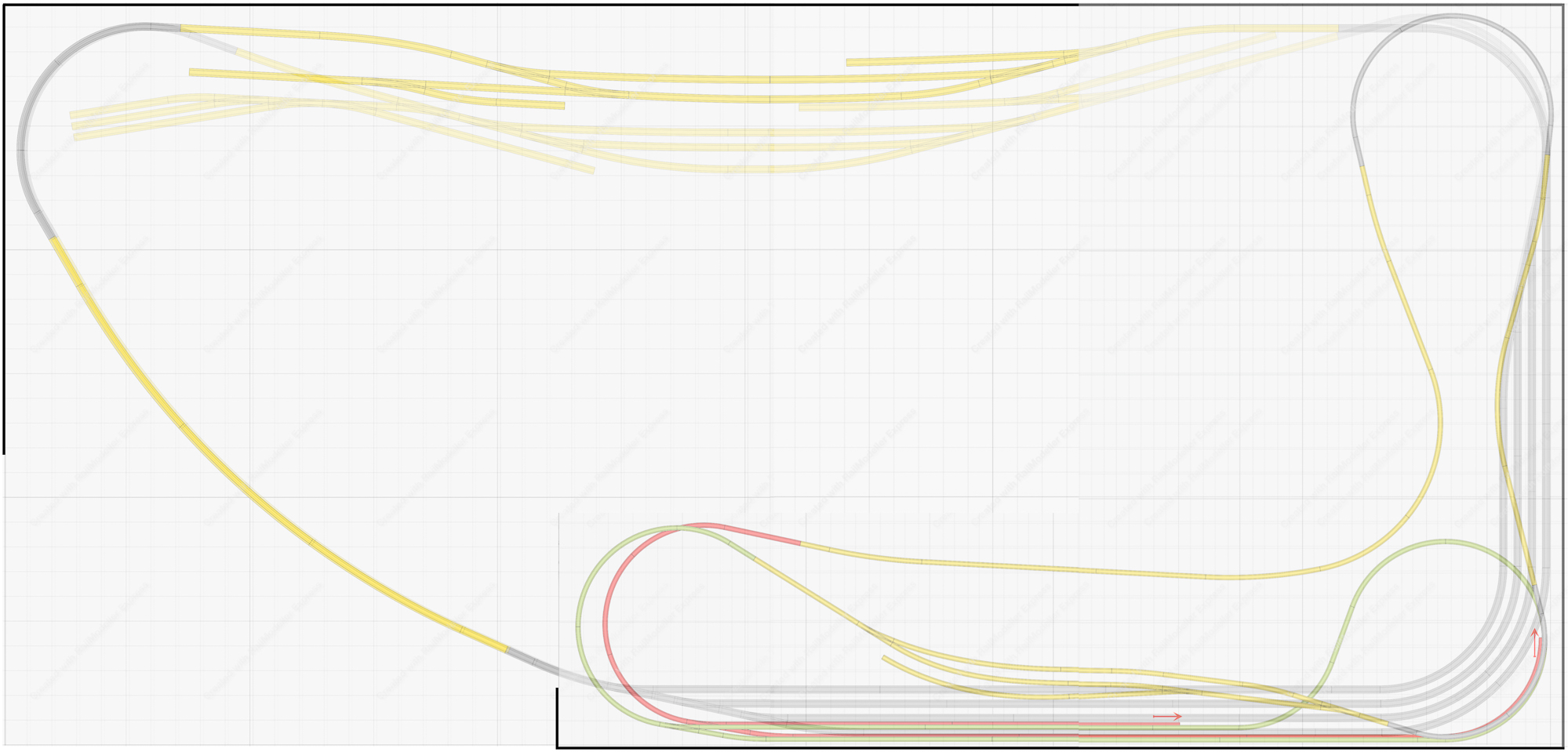

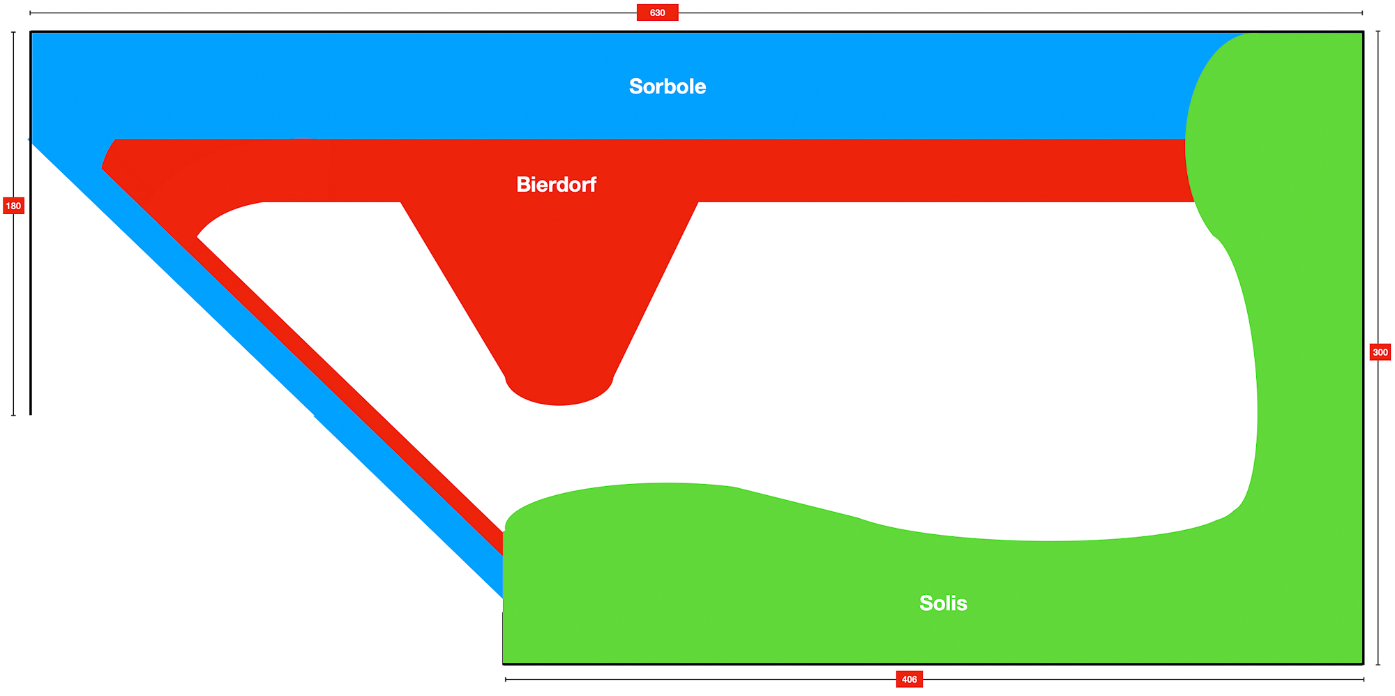

In questa immagine ho provato a sovrapporre i tre progetti:
Luca - 4S - Solis - Bierdorf
Luca Solis
Messaggi: 820
Nome: Luca
Città: Borgosesia

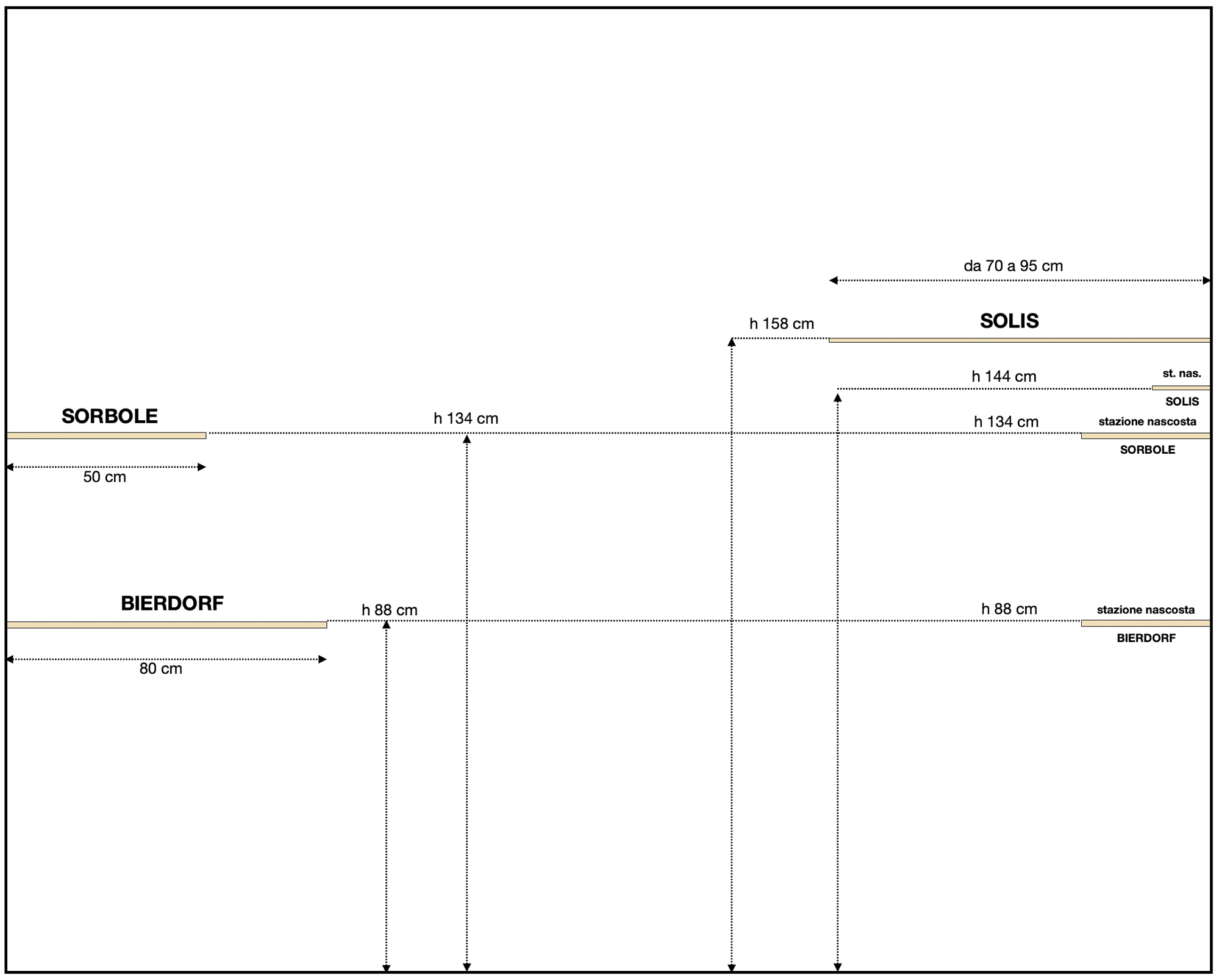

Volendo far convivere ben tre soggetti, il problema principale è l’altezza a cui posizionare i binari.
Ho cercati di mettere “Bierdorf” abbastanza in basso (solo 88 cm da terra) per avere almeno quaranta centimetri di stacco da “Sorbole” (esattamente come in “Luzy”).
Dall’altra parte ho alzato “Solis” di 8 centimetri rispetto ad oggi per ricavare lo spazio per le quattro stazioni nascoste:
Vi mostro dei disegni che vi dovrebbero chiarire questo punto:

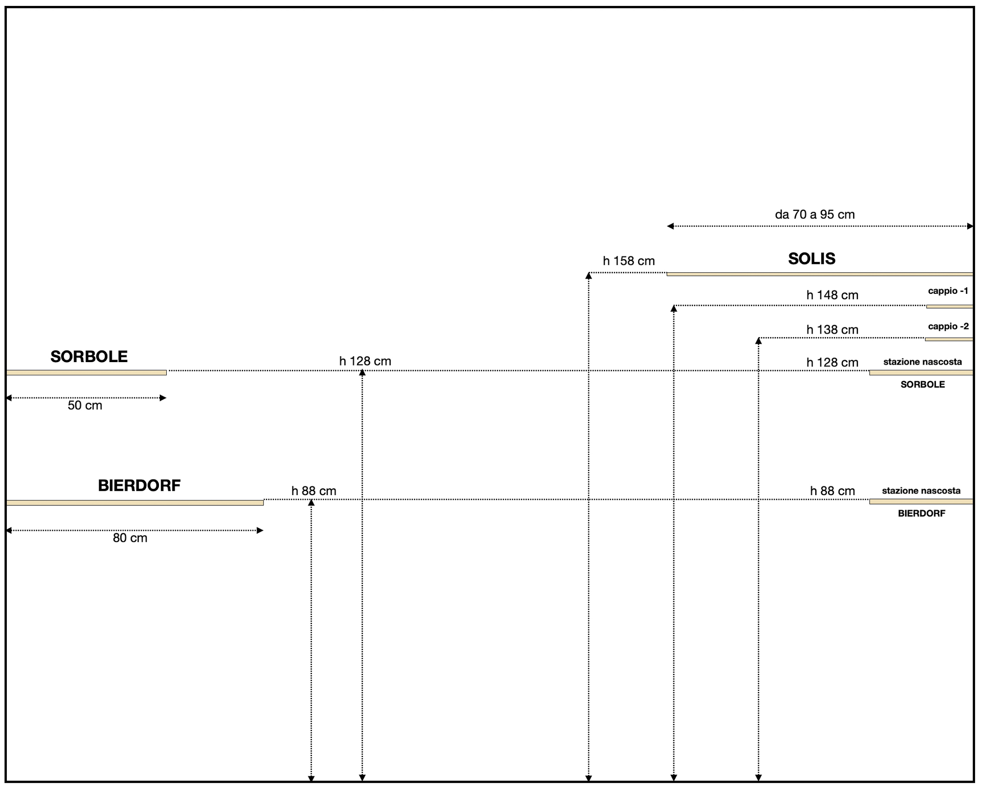

Mentre rifletto...
(l'orientamento è per partire a breve con lo smontaggio dei due plastici [142] [142] )
... ho elaborato una variante del tracciato di "Solis".
In questa ipotesi rinuncio ai due cappi per guadagnare qualche centimetro in altezza.
"Sorbole" può così salire di 6 centimetri ampliando la distanza da "Bierdorf"...

#16 Messaggio da Luca Solis »
..queste sarebbe di conseguenza la nuova altimetria:

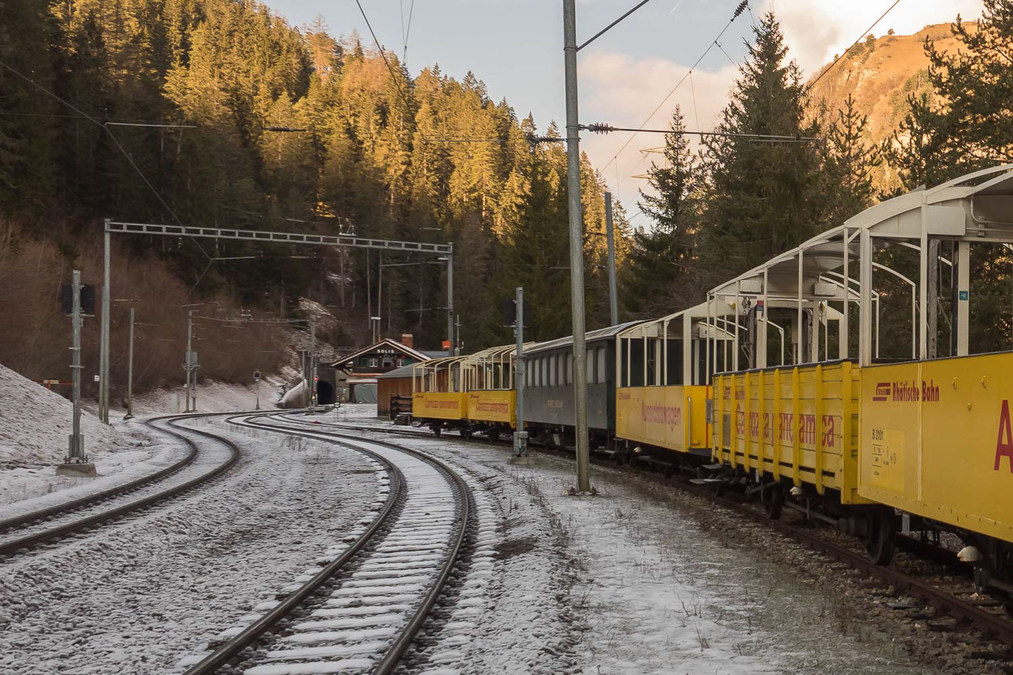

La disposizione dei binari in stazione imita la realtà, a differenza del plastico attuale.
Il deviatoio adesso è molto vicino all'imboccatura del Solistunnel.
Con gli ovvi compromessi in lunghezza ho cercato anche di accennare l'inconsueta forma a "S" che hanno i binari di questa piccola stazione.
(foto scattate durante il sopralluogo del Gennaio 2020)

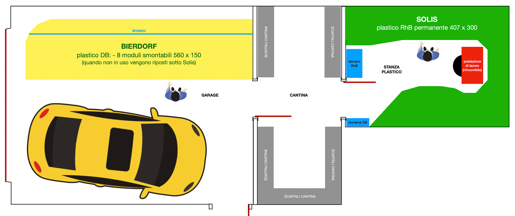

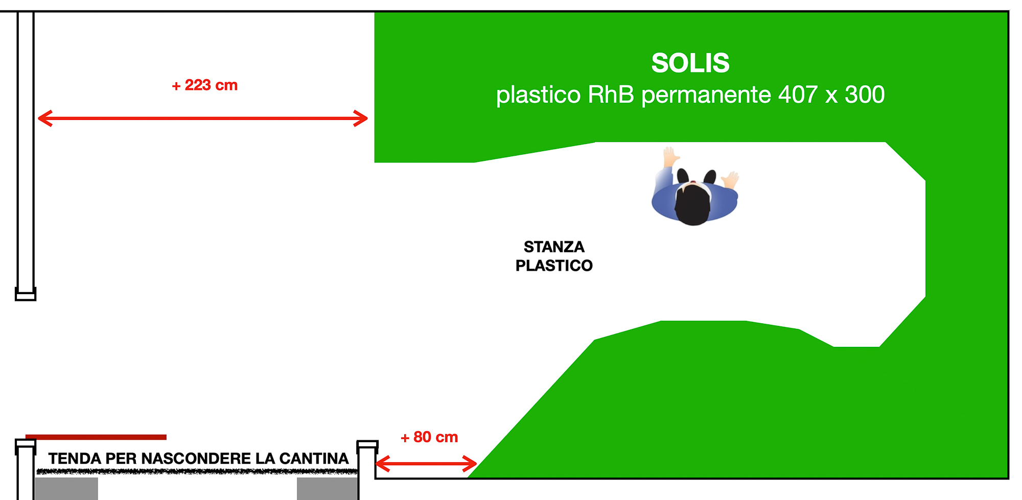

Per farvi comprendere meglio aggiungo una piantina della stanza (con porta già girata e muretto: il riquadro rosso sarebbe l'ostacolo di cui parlo).
Aggiungo infine una schematica rappresentazione degli ingombri dei tre plastici come da progettati.

Sostituire il calorifero con uno split, posizionato nella parte alta di una delle pareti, o a soffitto?
Con due tubi di rame, porti lo split dove vuoi... e ci aggiungi un cavo per l'alimentazione e puoi gestire meglio il riscaldamento
Comunque anche il secondo disegno che hai appena postato a parte quel tratto in diagonale (non mi piace farei diversamente), può andare... ma devi demolire.
Oi si intenda Luca, sei tu il "boss", il budget lo tieni tu...
Inoltre la porta, se la devi girare, beh... cambiarla con una buona porta a soffietto?
Comunque mi sembra che vuoi mantenere anche i progetti precedenti e avrai bisogno anche di un paio di occhi da camaleonte... con tre plastici da gestire [104] [99]
Dai continua il brainstorming...

IpGio ha scritto: martedì 25 gennaio 2022, 19:16 Sostituire il calorifero con uno split, posizionato nella parte alta di una delle pareti, o a soffitto?
Non male come idea.
Domani mattina avrò giusto l'idraulico a casa (per tutt'altro) gli farò fare un preventivo...

IpGio ha scritto: martedì 25 gennaio 2022, 19:16 Comunque anche il secondo disegno che hai appena postato a parte quel tratto in diagonale (non mi piace farei diversamente), può andare...
La diagonale sarà in realtà una curva dolce con binari a vista, ho modificato il disegno ma non non rende...
Comunque quella porzione del plastico dovrà essere stretta e con una porzione smontabile per poter entrare nella stanza.

IpGio ha scritto: martedì 25 gennaio 2022, 19:16 Inoltre la porta, se la devi girare, beh... cambiarla con una buona porta a soffietto?
L'idea è di eliminare del tutto la porta, per non avere nulla al di sopra dell'altezza di "Bierdorf" all'interno del plastico.
Anche una porta a soffietto ha un telaio...

IpGio ha scritto: martedì 25 gennaio 2022, 19:16Comunque mi sembra che vuoi mantenere anche i progetti precedenti...
L'idea "dolorosamente distruttiva" parte proprio dal desiderio di poter avere contemporaneamente i tre soggetti ferroviari...
IpGio ha scritto: martedì 25 gennaio 2022, 19:16avrai bisogno anche di un paio di occhi da camaleonte... con tre plastici da gestire...
Penso che ne userò uno alla volta.
Però studierò come automatizzare la circolazione e quindi in qualche situazione particolare si potrebbero far funzionare tutti insieme (magari senza "sound").
Parliamo comunque di uno scenario moooolto lontano nel tempo

Luca con un buon software di gestione, abbinato a sezionamenti puoi fare di tutto.
Pianificazioni, itinerari a seconda del convoglio, con o senza sound, in automatico si può gestire il tutto dalla stessa centrale e dai device che eventualmente puoi usare via wifi.
Di certo sarebbe bello avere una gestione wifi diretta sul decoder e sui detectors, senza dover dipendere da protocolli e centraline, ma via questo in parte è già presente e parte del futuro prossimo.
Prima della eventuale demolizione, personalmente avrei tentato di mettere sul mercato gli attuali moduli, ma è da tenere in conto che "ogni plastico è bello a babbo suo" ed è difficile separarsi da quanto realizzato con fatica e passione.
D'altro canto un nuovo progetto apre altre esperienze in un locale anche rinnovato.
Alla prossima... in epoca terza e ambientazione italiana?
Beh qui si apre un mondo...
