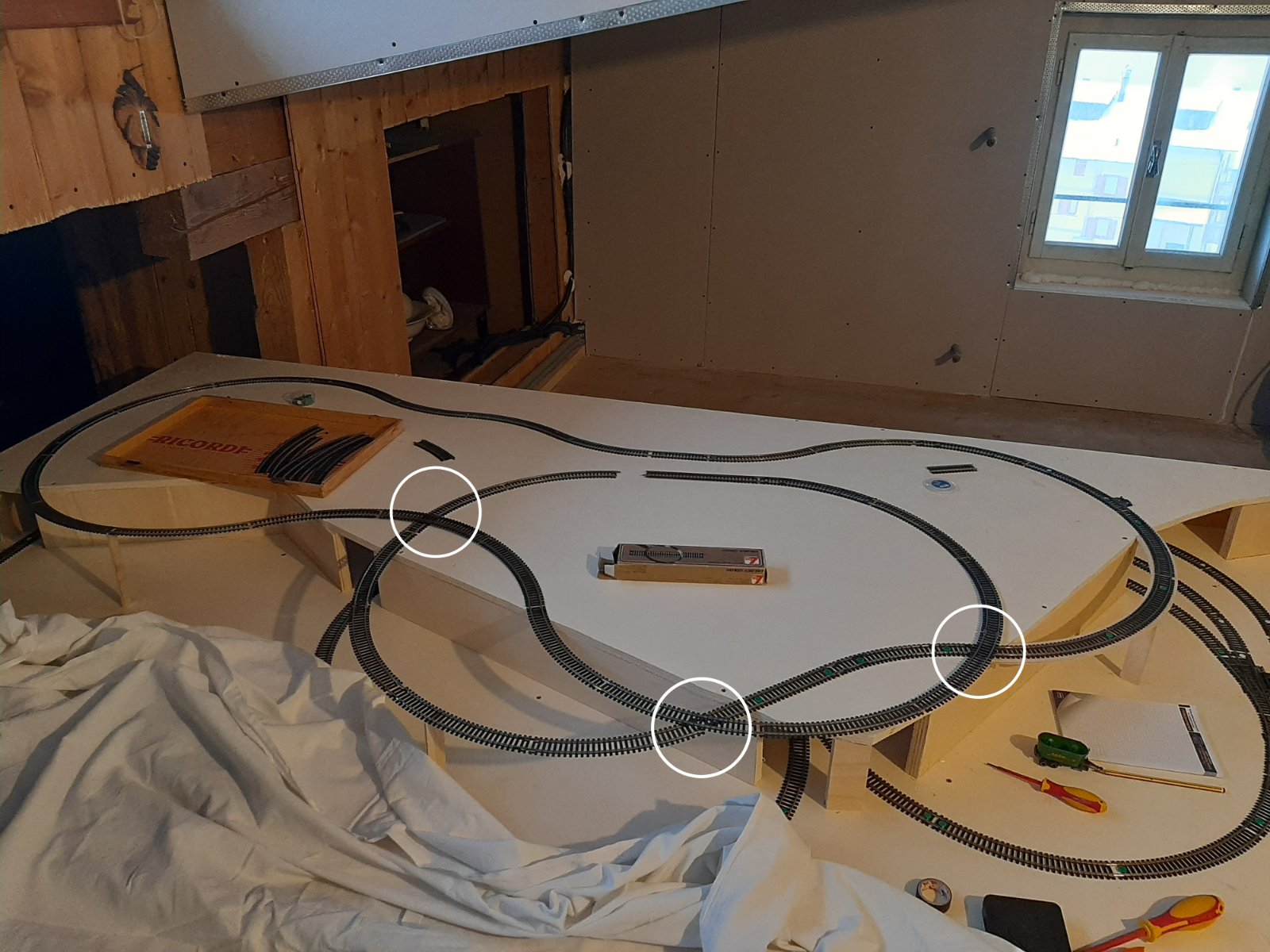

Buongiorno a tutti,
inizio con la prima domanda di una lunga serie che col tempo e con l'avanzamento del nostro plastico vi porrò. Come dalla foto che vi allego voglio fare un anello di binari che si sormonta in tre punti (evidenziati dai tre cerchi bianchi). Dalle misure che ho fatto credo che debbano restare almeno 70 mm netti di spazio tra il binario a "quota zero" e quello che lo sormonta. Dalle informazioni che ho trovato sul forum ho capito che una pendenza ottimale in curva non deve superare il 2,5 % di pendenza. Io dispongo di binari Lima R 360mm x 36°, la mia domanda è di quanti mm per singolo binario curvo posso salire?
Buona giornata
Andrea e francesco

#2 Messaggio da sal727 »
Se non lo hai già, scarica il software per fare tracciati SCARM, c'è una versione freeware che ha alcune limitazioni nei livelli e dimensioni, ma che ti può essere utile per quello che vuoi fare, ha incorporato anche la libreria dei binari lima, se non riesci a fare tutto il circuito lo puoi utiilizzare per spezzoni, così inserendo il dislivello ti da per ogni rotaia la misura in mm, puoi anche arrivare al 3%.
La puoi scaricare da qui
https://www.scarm.info/index.php?l=it&page=download
è in italiano e sul sito trovi anche utili informazioni per usarlo.

#3 Messaggio da andrea-e-francesco »
Ottimo grazie, l'ho scaricato e ho provato a fare una simulazione. Da quello che ho capito credo che posso salire 6 mm per singolo binario curvo avendo una pendenza del 2,7%

#4 Messaggio da IpGio »
Se posso dare un consiglio, sarebbe opportuno usare binari flessibili, piuttosto che il singolo binario a 36°.
I motivi sono minore un numero di giunzioni (migliore conduzione elettrica), la facilità nella posa e la possibilita di avere raggi di curva diversi dagli standard.
Inoltre più la curva è stretta più la resistenza in salita aumenta a meno di non usare rotabili digitalizzati, senza contare problemi di circolabilità di taluni rotabili in curva.
Prova ad usare, tramite il software che usi a modificare il raggio (ideale 45 cm.) e "possibilmente" cerca di avere un raccordo tra curva e rettilineo come indicato dalla norma NEM 113 "Curve di raccordo" - ediz. 1987 che trovi nel sito FIMF, sezione "Gli standard".

#6 Messaggio da andrea-e-francesco »
Questo pomeriggio sono riuscito a finire il tracciato. In salita ho una pendenza del 2,7 % mentre in discesa ho una terribile pendenza del 5 %. Purtroppo per problemi di spazio e col materiale che ho a disposizione non sono riuscito a fare meglio. Posto un video della prova che ho fatto
