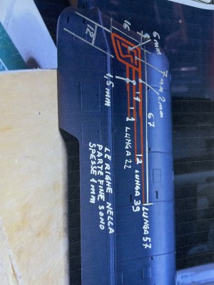

Ora sto cercando qualche anima pia che mi possa aiutare e a tale scopo allego delle fotografie con le quote del particolare, chiaramente le deca sono su ambo i lati

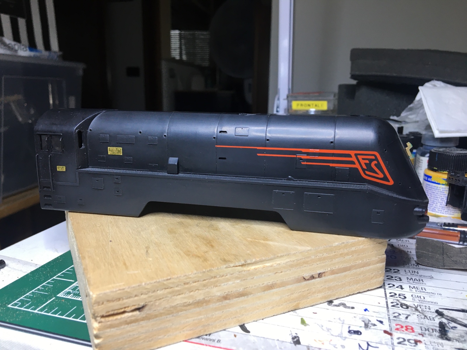

Deca posizionata ma vecchia

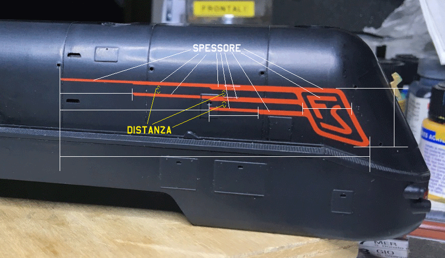

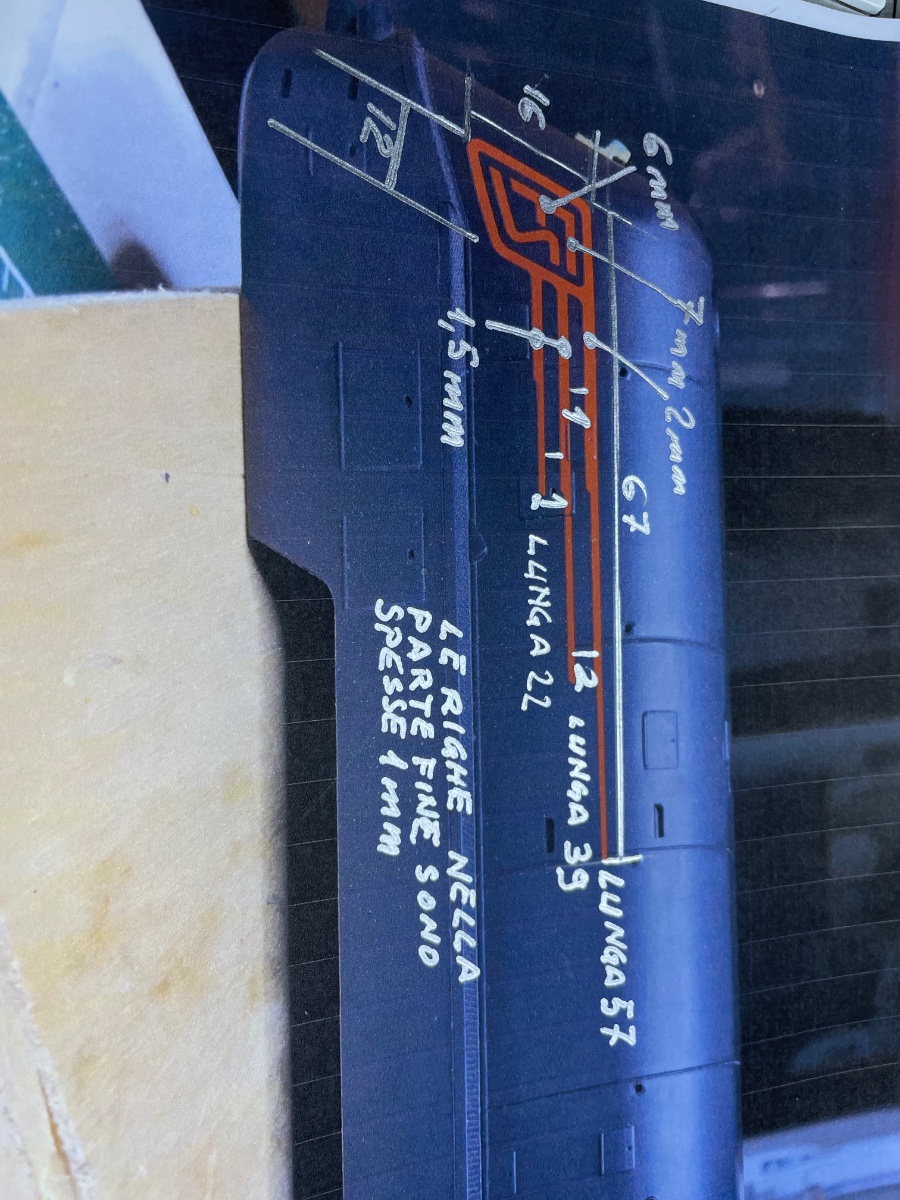

Quote e misure Deca
Quote e misure Deca

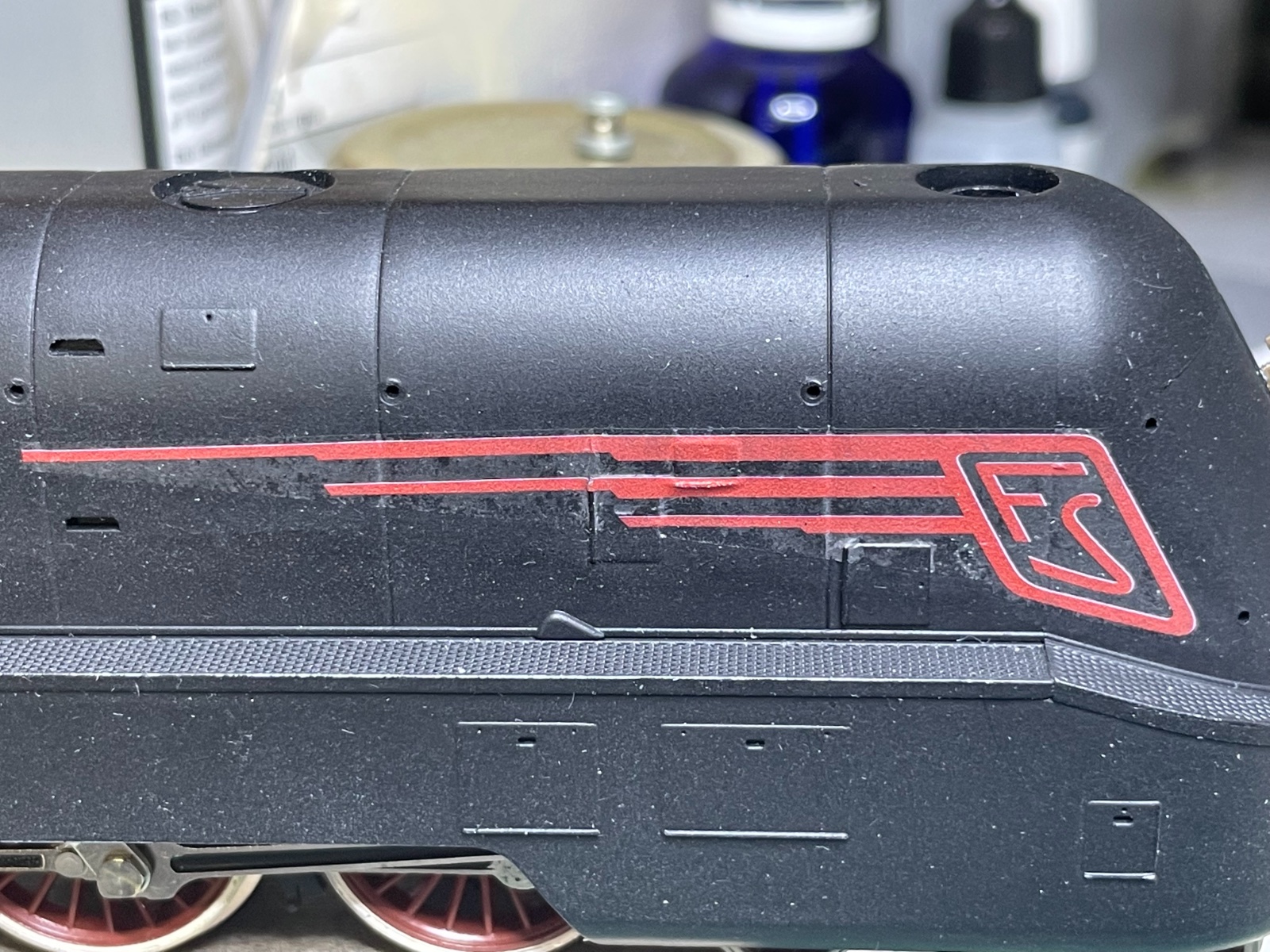

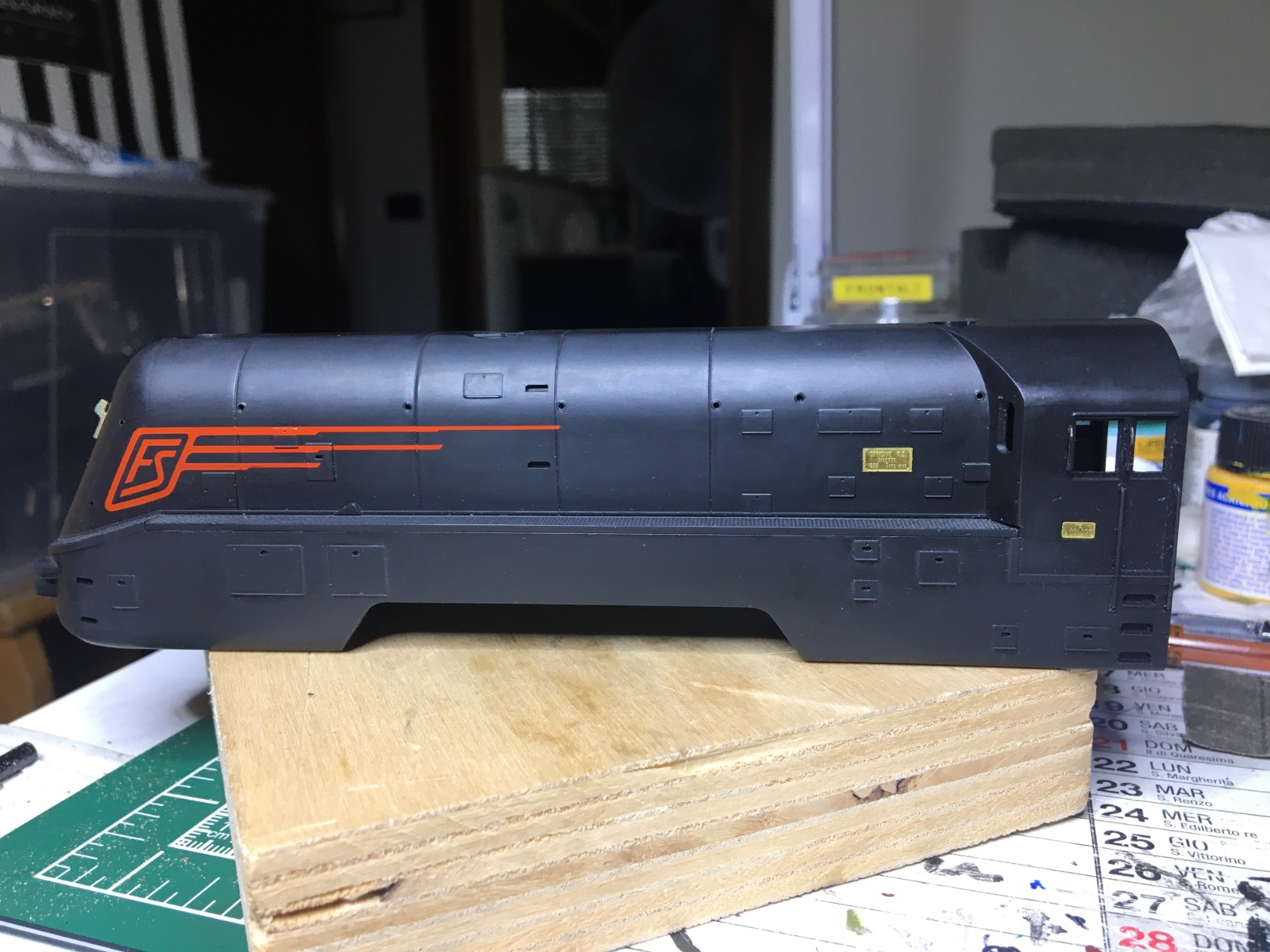

Deca Originale RR
Deca Originale RR
Deca Originale RR
Deca Originale RR

Giuliano, tornato dalle ferie mi son messo al lavoro per te... purtroppo le decals che ho fatto per la N sono un po' diverse dalla foto che hai postato tu con le misure, e semplicemente riscalandole all'HO anche le forme non tornano precisamente (a proposito la loco è in 1:87 o è ancora in 1:80?). Niente di trascendentale però devo lavorarci un attimo più del previsto ma ne caviamo le gambe... dovresti però farmi un paio di controlli...
per prima cosa la lunghezza TOTALE della decals e la sua altezza, poi controlla lo spessore più grosso della riga più alta, hai indicato 2 mm ma mi sà che non vada bene, da quel poco che si trova in rete sembra che gli spessori siano tutti uguali (nel senso che le righe sono tutte di 1,5 - 1 - 0,5 mm di spessore partendo dallo stemma). Fammi sapere che procedo oltre... ah un'altra cosa, vuoi solo gli stemmi o anche il resto delle marcature/targhe/numerazioni?

Giuliano dovresti per cortesia riprendere queste misure che ti indico:
E poi dovrei sapere la scala del modello, vecchia RR 1:80 o nuova RR 1:87? Per sapere le dimensioni a cosa corrispondono e fare le due scalature che mi hai chiesto.

Allora partiamo con ordine
Scala 1:80 due set completi più numerazione pancone
"" 1:87 "" "" "" "" "" "" "" ""
Altezza logo 13 mm (ex 16 mm)
Spessore contorni logo 1,5 mm
Spessore lettere FS 0,5/0,6 mm
Lunghezza gambo F 6 mm - Parte superiore orrizzontale 7mm - Stanghetta 2 mm
Lunghezza totale 1 riga 75 mm* (ex 67mm) - Primo spessore dopo logo 2 mm lungo 20 mm - Secondo spessore 1,5 mm lungo 19 mm - Terzo spessore 1 mm# lungo 18 mm
Lunghezza totale 2 riga 40 mm - Primo spessore 1,5 mm lungo 22 mm - Secondo spessore 1 mm # lungo 18 mm
Lunghezza totale 3 riga 22 mm - Primo spessore 1,5 mm lungo 11 mm - Secondo spessore 1 mm # lungo 11 mm
Lunghezza totale inferiore 74 mm (non capisco non dovrebbe essere di più ??)
* MISURA PRESA DALLA VERTICALE PARTE INFERIORE A SALIRE ESTERNA LOGO
# FORSE E' UN PO' MENO DI 1 mm
