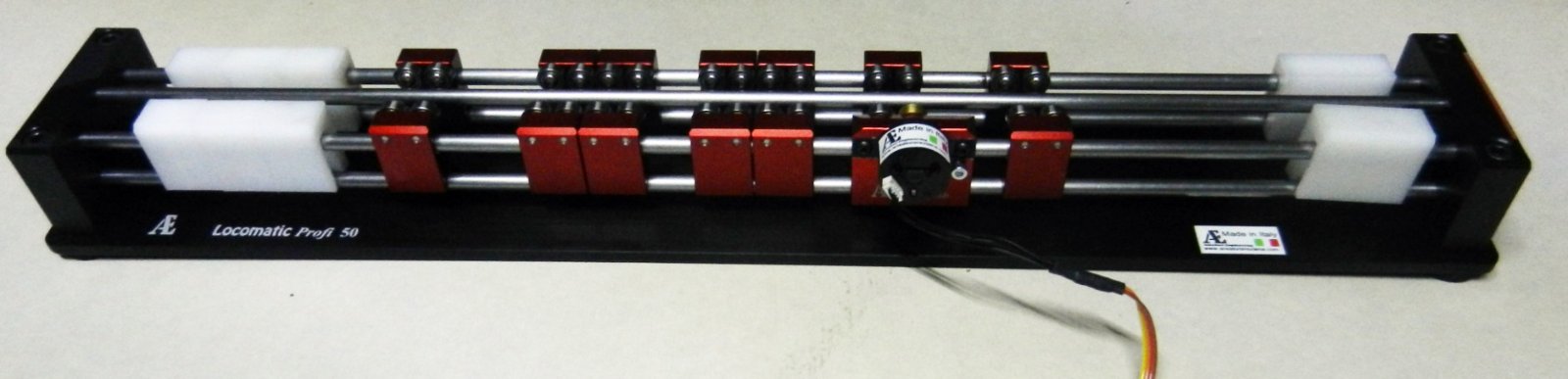

Si parte dai singoli rullini, molto economici ma anche pratici e funzionali, per arrivare a banchi prova che forniscono una serie di dati, memorizzabili.

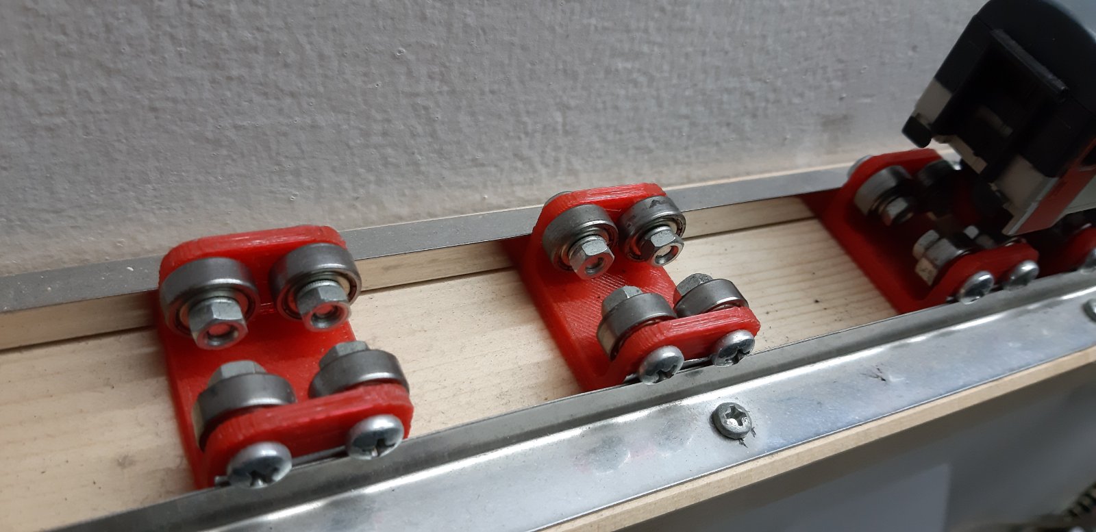

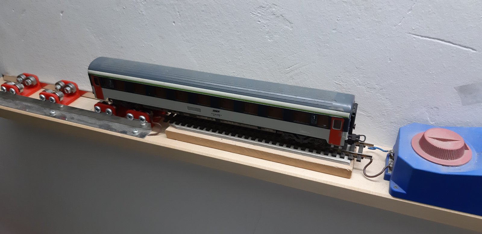

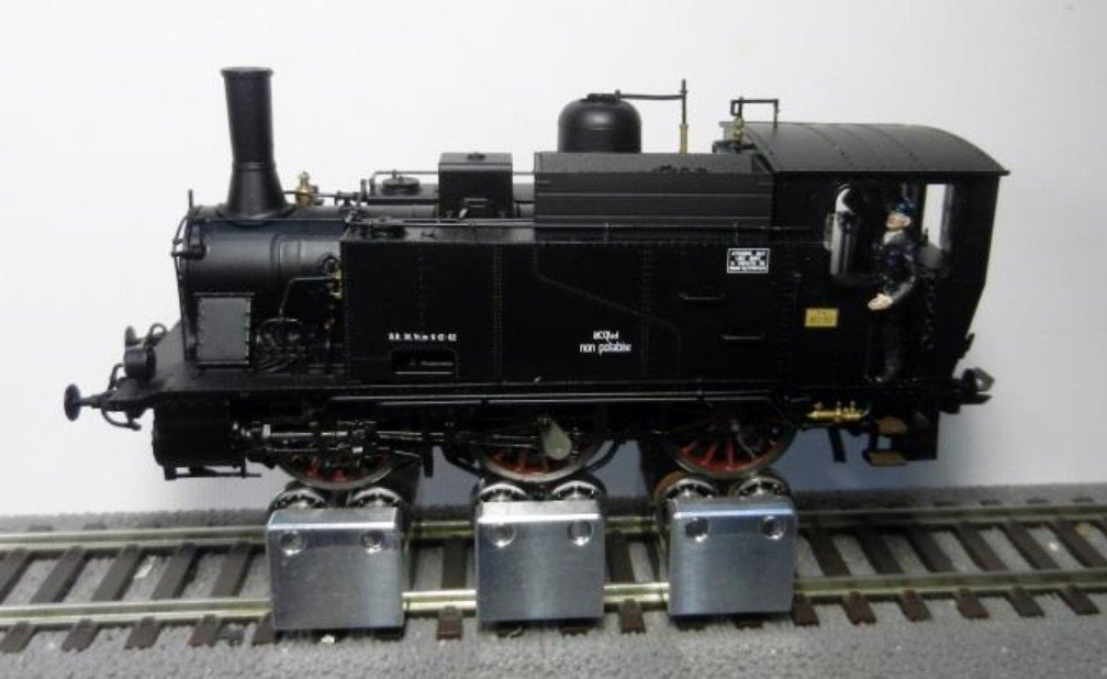

I rullini (vedi prima immagine) si appoggiano ad incastro su un binario qualsiasi (della scala corretta), dal quale prendono anche l'alimentazione. Appoggiata la locomotiva sui cuscinetti (vedi seconda immagine) basterà collegare l'uscita del trasformatore o della centralina per azionare e provare rispettivamente le loco analogiche o digitali. In digitale si possono provare tutte le funzioni del decoder. Direi che ne servono almeno 6.

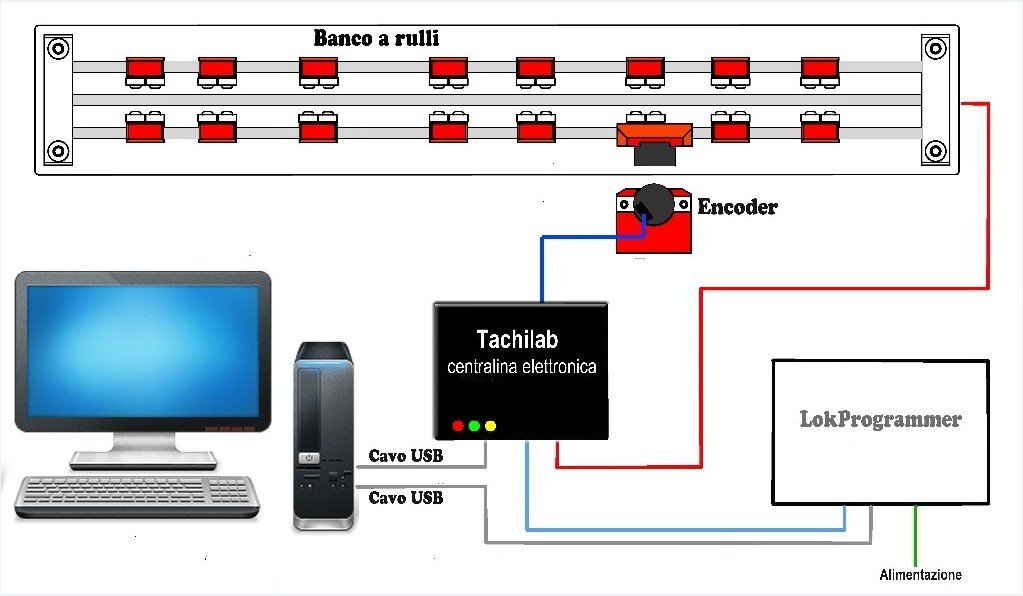

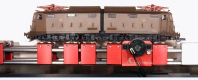

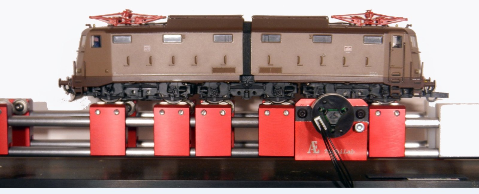

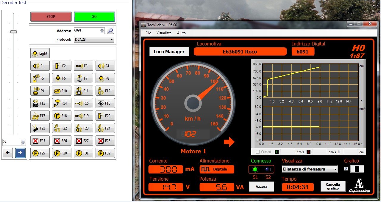

I banchi prova evoluti funzionano sullo stesso principio, ma possono essere dotati di dispositivi per misurate l'assorbimento (corrente e tensione) del rotabile e di encoder per misurare la velocità e lo spazio di frenata (collegati ad un computer). Con due encoders si possono regolare le locomotive per la multitrazione.
Anche per questi banchi vale il concetto del trasformatore o della centralina per le loco analogiche o digitali.
Dopo le due immagini relative a rulli, le immagini successive illustrano quanto appena detto (banco, locomotiva sui rulli con encoder, schema di collegamento e visualizzazione dati).

Grazie ad entrambi. Finora avevo usato, per la programmazione un binario dritto collegato alla centralina, ma per far sgranchire le ruote quello dei rulli è un sistema migliore. Non conoscevo le ulteriori potenzialità illustrate da Senialas (anche se forse sovradimensionate rispetto alle mie esigenze, ma... chissà un domani...). Peraltro, quella in foto, è del medesimo costruttore di quella che io ho adocchiato (la mia sarebbe il modello basic). Ne approfitto per ulteriori domande (la mia conoscenza in materia è molto scarsa):
1) Encoder = centralina digitale (tipo Z21)?
2) Lok Programmer = Multimaus o Mobile Station?
3) Tachilab OK (visto la descrizione sul sito del costruttore)

L'encoder è un dispositivo che traduce la rotazione dell'asse in impulsi, che poi vengono conteggiati e convertiti in segnali per la misura che interessa.
E' messo al posto di uno dei cuscinetti e viene fatto ruotare dalla ruota (meglio quella con l'anello di aderenza) della locomotiva. Inserendo il diametro della ruota, viene calcolata la velocità in scala o quella reale corrispondente.
Il LokProgrammer lo puoi vedere qui: http://www.esu.eu/en/products/lokprogrammer/

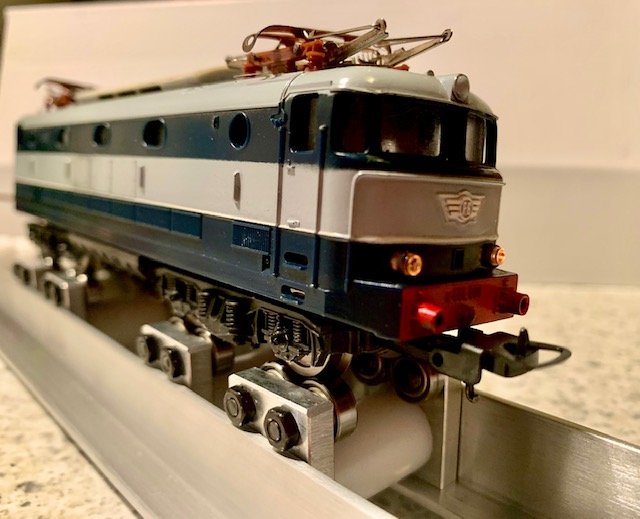

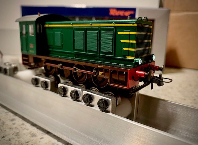

Oggi è arrivato. Provato sia in analogico che in digitale. Perfetto!
In analogico
In analogico
In digitale
In digitale
Angelo

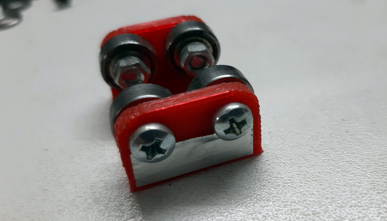

Io me lo sono auto costruito dato che nn avevo grandi esigenze.
20200408_122652.mp4
(20.83 MiB) Scaricato 82 volte

io l'ho costruito qualche anno fa con gli angolari di alluminio forandoli a mano, e per questo non è proprio precisissimo... ma avendo la disponibilità oggi delle stampe 3D vorrei rifare i blocchetti. Che diamonetro esterno hanno i cuscinetti che hai usato ?

Certo Antonino anche il mio è senza pretese ma fa la sua parte ... ho usato cuscinetti di diametro esterno 13 mm con delle lamelle di contatto aggiuntive per lo scorrimento lungo le guide
e questo è il file stl se dovesse servirti
carrello_banco_H0.rar
