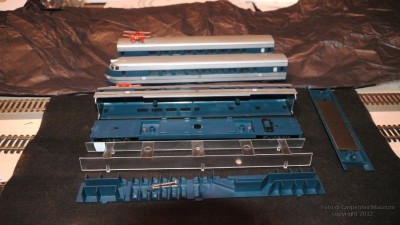

Ciao a tuTTi. Chiedo gentilmente a chiunque ne abbia idea, come si smonta la carrozzeria del mio etr 401 pendolino, perchè non mi riesce e soprattutto nella parte dietro di tutti e 4 i vagoni non si riesce a sollevare, per cui per non forzare troppo ho desistito. Le istruzioni nella scatola mostrano un disegno che non da per niente l'idea di come si smonti. Grazie a tutti fin d'ora ciao e a presto
Re: smontaggio etr 401 pendolino
#2 Messaggio da sal727 »
Qui dice di usare le schede telefoniche, è della Rivarossi
http://www.dccworld.it/index.php?page=d ... 01HRR.html
in questa immagine vedi un pezzo folle della Lima aperto, si vedono solo due viti

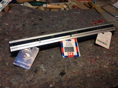

Ciao ragazzi ci sono riuscito. Le foto hanno aiutato con le carte di credito si apre che è una bellezza ma bisogna metterle tutto intorno al vagone è l'unico mdo. Grazie ciao
