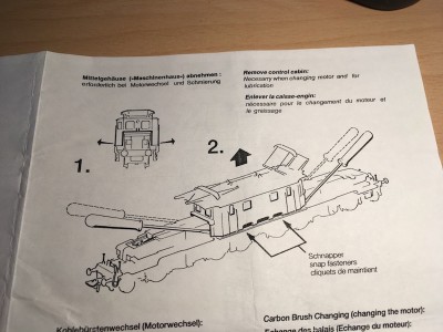

Apro questo topic in quanto cerco supporto circa l'apertura della cassa.
Ne ho uno per le mani ed è sprovvisto del foglio istruzioni (ho solo trovato in rete il ricambi).
La macchina che ho per le mani è in buone condizioni ma si accendono solo le luci e non gira il motore.
Se la sblocco la compro usata, altrimenti no.
Sapete darmi indicazioni su come si fa ad accedere all'interno, considerato che sono riuscito solo a smontare i prendicorrente sotto i carrelli?
Ringrazio molto chi saprà aiutarmi.

Provo a spiegarti se ci riesco altrimenti dovrò aprire la mia e farti delle foto
Allora per prima cosa devi togliere i tubi con le scalette che sono marroncini chiari montati sulle fiancate sotto la cabina, fai attenzione che hanno tre perni che vanno a fissare il supporto interno della cabina, a quel punto con un cacciavitino cerca di dilatare la cabina dove ci sono quei tre vani e la parte superiore dovrebbe staccarsi accedendo alla zona motore

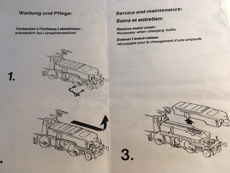

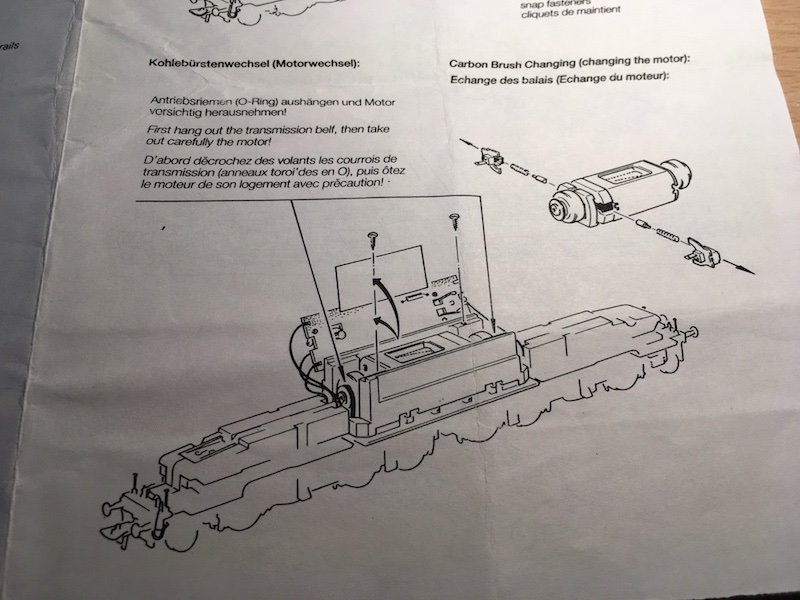

Ti allego il foglio di come smontarla con questo forse è più facile capire [264]

Ci sono riuscito !!! [17]
In sostanza:
- vanno tolte le griglie laterali biancastre (sembrano tubazioni non so come chiarmarle: sono quelle a cui restano attaccate le scalette)
- va abbassata la parte nera della pavimentazione (pancone laterale?)
- una volta scoperto il sotto della cassa si fa leva come si apre una qualunque altra cassa
Va posta attenzione a non allargare troppo specialmente se la loco è molto datata.
Potrebbero rompersi i riscontri di aggancio.
Grazie Grazie Grazie Grazie
