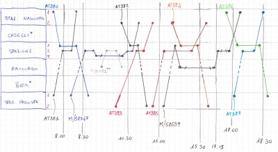

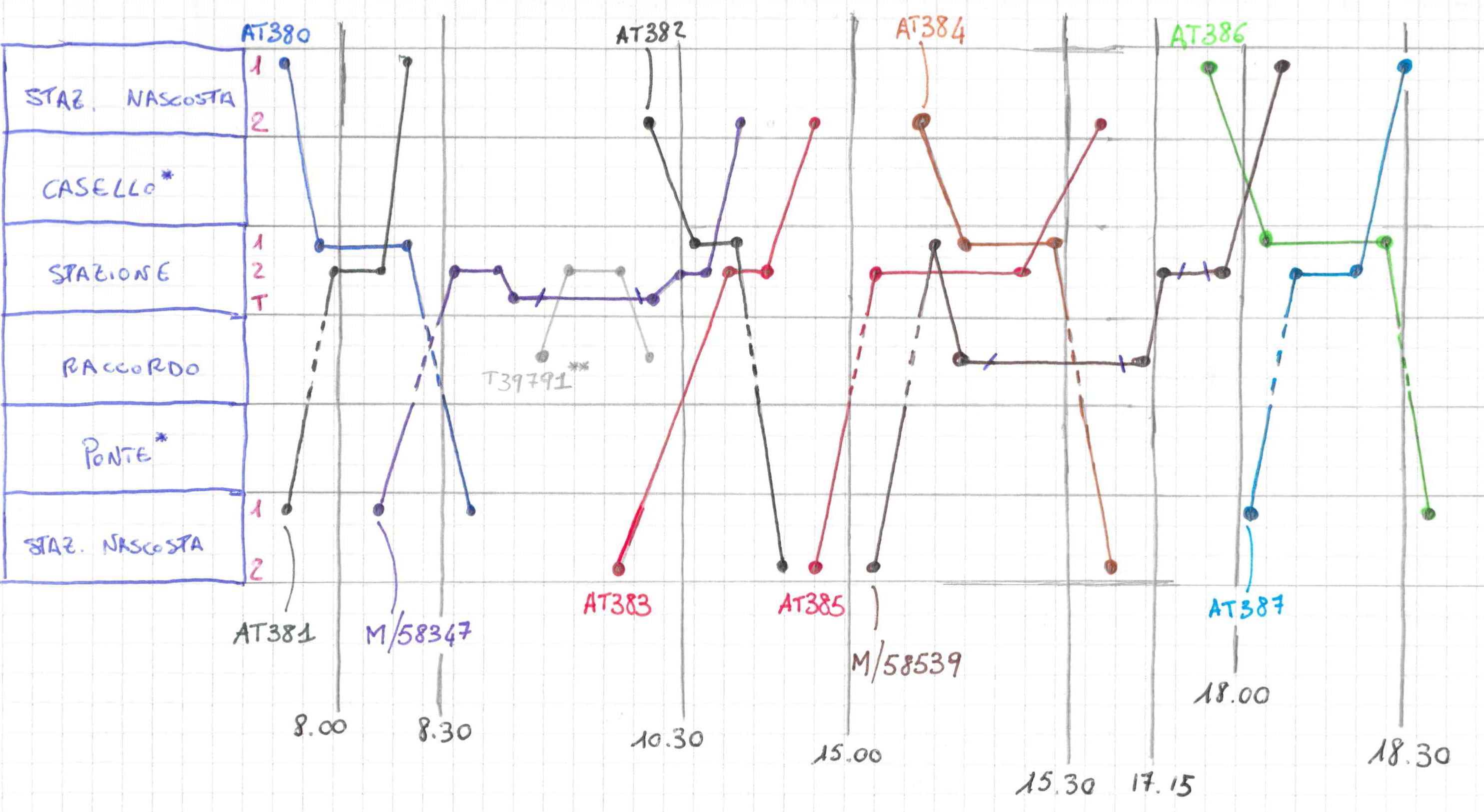

Buona sera a tutti,
dopo diverso tempo sono riuscito a tirare fuori una traccia oraria per il mio plastico, aiutato molto fortunatamente da FondazioneFS (grazie! :D :D ). In base alle dimensioni del mio impianto, riesco a sostenere 4 coppie di treni giornalieri, espletati da automotrici, e una coppia di merci raccoglitori. Come già accennato l'ambientazione è quella di una linea secondaria a trazione termica.
Di seguito la traccia oraria invernale:
Le destinazioni sulla sinistra comprendono:
  1. la "Staz. Nascosta" da dove effettivamente partono e arrivano tutti i convogli. Rappresenta una sorta di "resto del mondo".
  2. il casello e il ponte, contrassegnati con un (*), indicano località fittizie e servono solo per identificare la direzione del convoglio (est, ovest).
  3. "Stazione" la stazione FS vera e propria, ancora in costruzione.
Le denominazioni dei treni si riferiscono a quelle in uso negli anni '70 dalle FS e, come già scritto, AT identifica un treno espletato da un'automotrice a cui non può essere agganciato nient'altro (come indicato negli orari FS). La tradotta 39791, indicata da (**), viene effettuata alla bisogna laddove vi è la reale necessità, altrimenti il merci raccoglitore 58539 giornaliero è sufficiente per le esigenze delle aziende raccordate. Infine i numeretti rossi di fianco alle destinazioni indicano il binario di arrivo/partenza.
La traccia tratteggiata indica che il treno non è transitato per il raccordo, mentre quando è compresa tra due tratti blu indica che il treno manovra in stazione. So che non è adottato dalle FS, ma è un mio schema di massima per rendere più leggibile il tutto.
Per ora è un orario di massima, qualora vi fossero problemi o necessità verrà adattato.
Voi che ne pensate?
Saluti
Luciano
