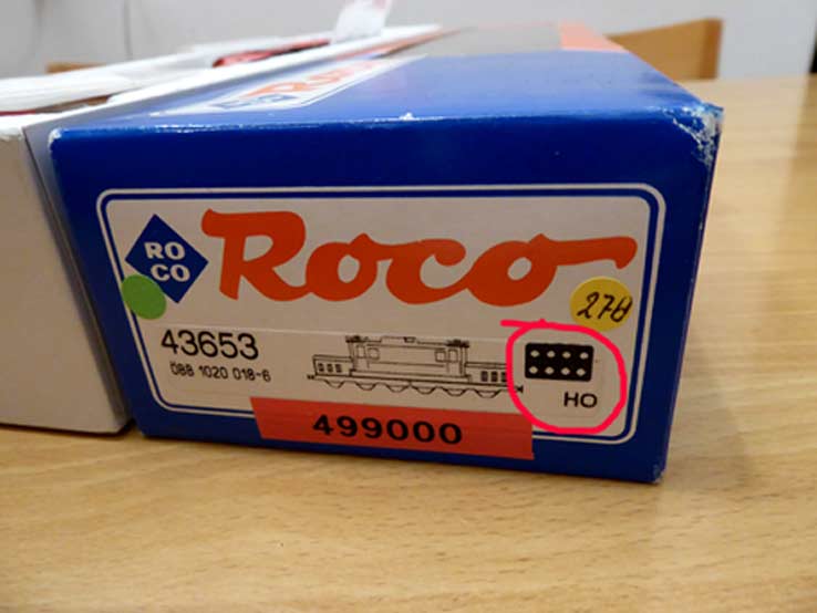

Inserisco qui questa mia domanda, altrimenti non saprei : ho acquistato una 1020 OBB Roco, sulla scatola ho notato questo simbolo rettangolo a pallini bianchi, non mi era mai capitato di osservarlo precedentemente, qualcuno sa dirmi il suo significato ... " predisposta per il digitale " ? Mi sembra strano, il modello non è di recente produzione...- Grazie !

Presa nem 8 poli per decoder dcc...

In particolare è la norma NEM 652 per i decoder DCC che usano il connettore a 8 poli (4+4).
Vedi:
http://www.fimf.it/fimf_prec/images/nem/nem652.pdf
