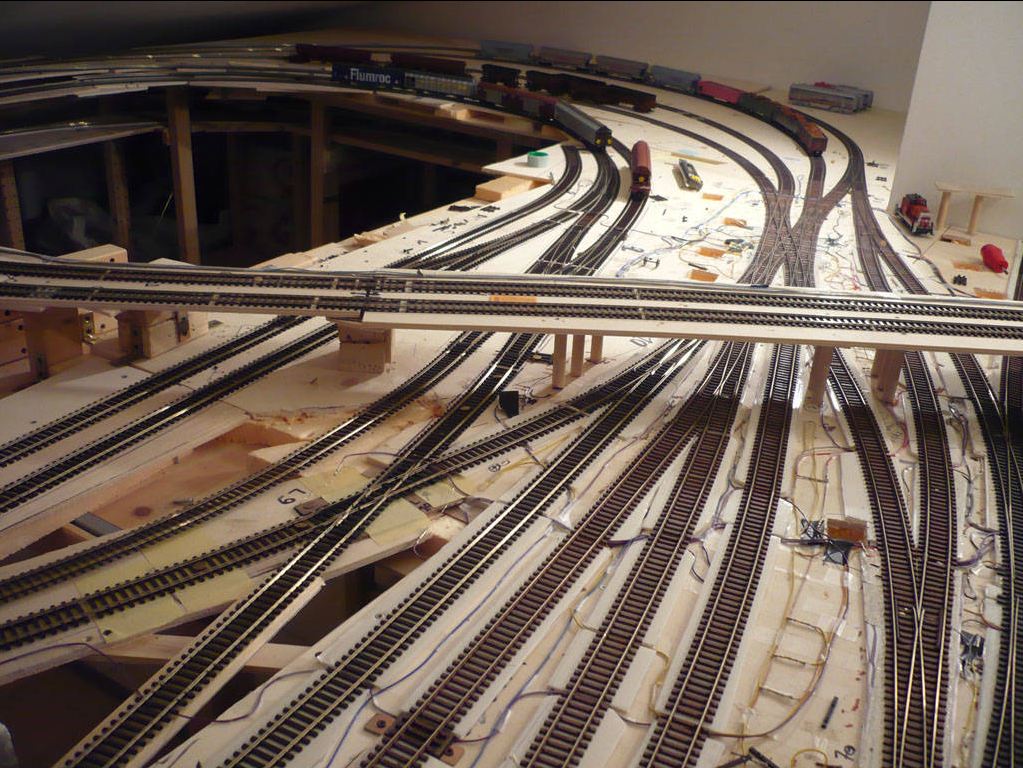

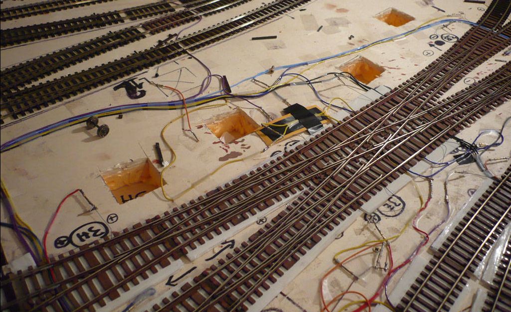

Ne ho trovate due, risalenti al 2013, ma rendono l'idea...
157,58 KB
180,62 KB

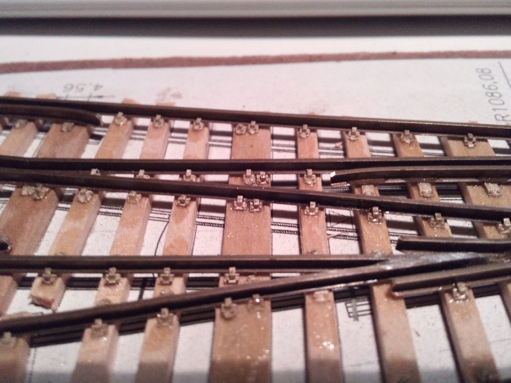

Le caviglie di Weinert le ho montate sul mio deviatoio doppio asimmetrico (lunghezza 314,23 mm, raggio 1086,06 mm angolo deviata 10°, ancora da finire), e sono fantastiche!
145,07 KB
Massimo
