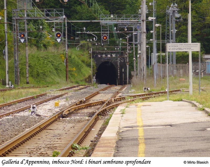

Proprio così...
l'idea era di :
3 binari,
ed prendere spunto dalla stazione di Pracchia
14,54 KB

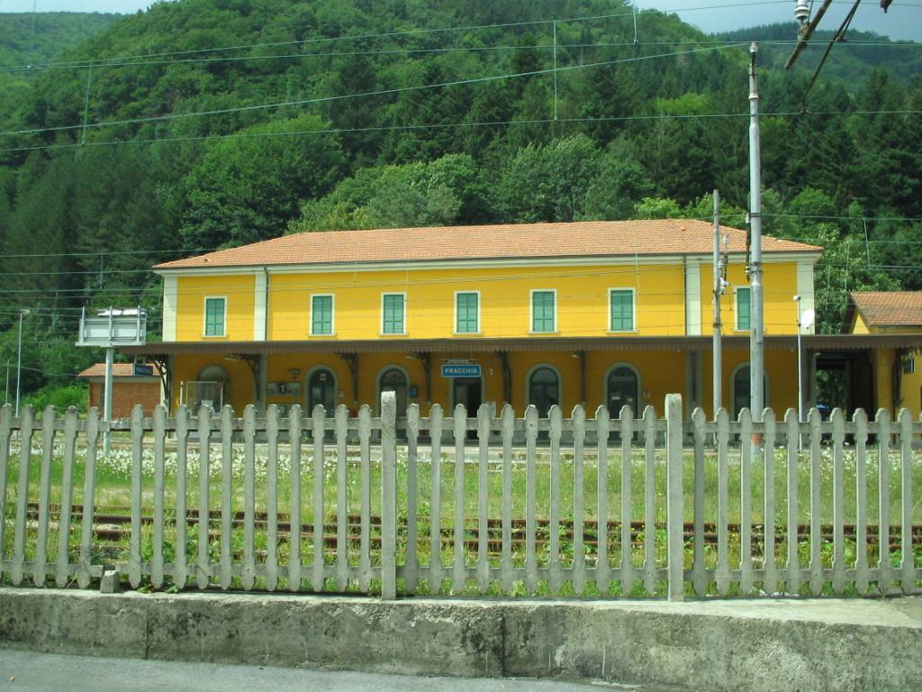

152,53 KB

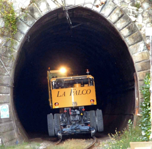

che forte...la falco

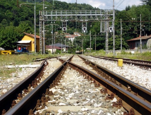

143,64 KB
86 KB

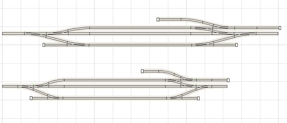

Riproducete una stazione su linea a trazione termica e non ci sarà bisogno di linea aerea... per i segnali aspettate: visto il problema dei costi apprendete prima le conoscenze per poterseli autocostruire, cosa che prevede il saper lavorare i metalli, saper usare il saldatore, conoscere la circuiteria elettrica per alimentare i led.
Per il piano binari eccolo qui: armamento Piko sopra ed Hornby sotto, in entrambi i casi i binari di stazione sono lunghi 110 cm (3 carrozze da 30 cm più la motrice)
51,79 KB
la griglia nell'immagine è composta da quadrati da 20 cm.
