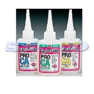

Ciao Peppe, fermo restando i consigli già postati sulla colla Faller, ti porto a conoscenza che il cianacrilato non è soloamente l'attack ma esistono anche cianacrilati che sono idonei all'incollaggio del polistirolo/polestirene e loro derivati, materiale con cui probabilmente sono fatti i pezzi Lineamodel.
Ti consiglio due tipi di cianacrilati, il primo e quello odorless ad essicazione lenta ed il secondo quello per polistirolo; la marca migliore di questi due cianacrilati è la Great Planes americana e ti assicuro che non danno nè problemi di colature e di incollaggio delle dita e consentono un aggiustamento dei pezzi durante l'asciugatura cosa che con l'attack è impossibile.
Oltre che al poslistirolo queste due colle le puoi utilizzare sul Forex, che è un derivato del PVC e sul policarbonato trasparente poichè non ne compromettono la sua struttura opicizzandola con il vapore che sprigiona l'attack.....
Ovviamente l'incollaggio dei pezzi risulta saldo e duraturo direi perenne, più di quello effettuato con la colla Faller, poichè danno tempo ai componenti della colla di penetrare nei polimeri strutturali del materiale creando, con l'asciugatura, un unica salda struttura.
Questo tipo di colle si trovano solamente nei negozi che trattano aeromodellismo e per rimarcarne il loro pregio, ti posso dire per esperienza personale di aeromodellista dinamico, che incollano anche i profilati di fibra di carbonio e risistono a carichi strutturali di oltre 9G....., il pezzo incollato si può rompere in qualsiasi altra parte ma non nella parte incollata...... :grin:
Dimenticavo di dirti che questi cianacrilati non rilasciano alcun tipo di vapore/odore, puzza di più il normale vinavil!!!!!Posto un immagine dei tre tipi di cianacrilato prodotti da questa ditta, da prendere in considerazione quello di colore blu (odorless) e quello giallo (per polistirolo)....:

Ciao Giulio, ti porto la mia esperienza,tempo fa assemblaiil carro soccorso della Lineamodel e usai la Faller, ho avuto problemi nel tempo, alcune parti non si sono attacate bene e ho dovuto riprenderle con l'Attak, inconveniente comunque che non ho avuto con altri modelli della stessa casa, probabilmente le plastiche utilizzate sono diverse, io proverei con le colle suggerite da Carlo o adirittura con l'Attak ma i tempi sono molto stretti, se sbagli a mettere il pezzo è quasi impossibile rimediare
