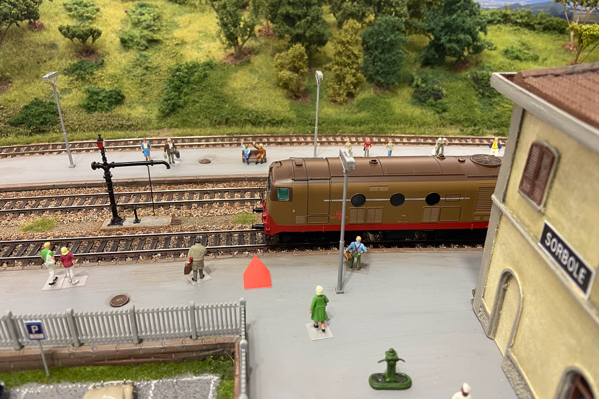

Egidio ha scritto: martedì 15 ottobre 2024, 21:48 Davvero incantevole. E che dire poi dei vari particolari compreso i figurini distribuiti davvero a dovere !! Saluti. Egidio. [51]
Grazie Egidio!
Quanto ai personaggi qualcuno ha notato le basette trasparenti di cui sono (quasi tutti) dotati.
Talvolta (dipende dall'angolazione) in foto purtroppo si notano ma dal vivo molto meno.
Sono di plastica verniciata con trasparente opaco.
Mi consentono di variare di volta in volta le scenette.
Non mi piace che il plastico sia sempre lo stesso.
Inoltre (una volta rimosse) facilitano la periodica pulizia.
Se fossero incollati sarebbero un (fragile) ostacolo al passaggio dell'aspirapolvere.
Ottima pensata che ho adottato anch'io...........

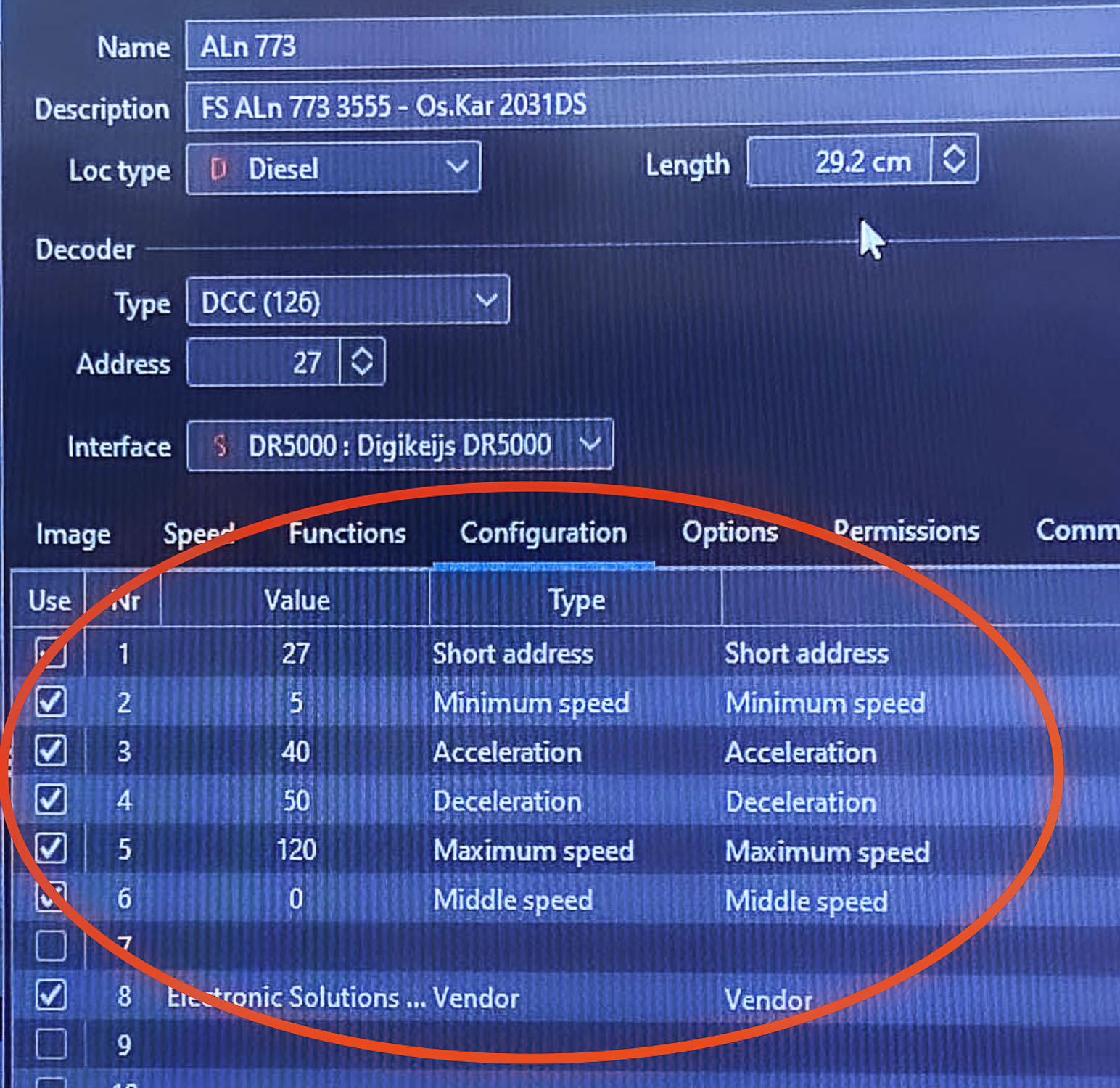

b) memorizzare le CV che hanno influenza sulla velocità (foto 2 e 3 - scattate dopo che le CV 2, 3, 4 e 5 sono state modificate secondo le fasi 1 e 2 della procedura)…

2) verificare a che velocità minima e massima va la loco con le CV 2 e 5 di default.
Modificarle, se necessario, in modo che la velocità minima (step 1) sia tra i 3 e i 4 km/h e la velocità massima (step 126) sia pari a quella della locomotiva reale.
Ho riscontrato situazioni diverse tra le varie loco.
Ad esempio la ALn 773 di Oskar aveva una CV 5 pari a 180 che produceva una velocità massima di 145 km/h quindi eccessiva.
Per ottenere i 110 km/h l’ho abbassata a 120 (foto 2).
Invece la D443 (sempre di Oskar e sempre con decoder ESU) di default aveva valore della CV 5 pari a 120 che produceva solo 65 km/h di velocità massima.
Aumentata a 240, come vedete nella foto 3, produce una velocità massima realistica (130 km/h)…

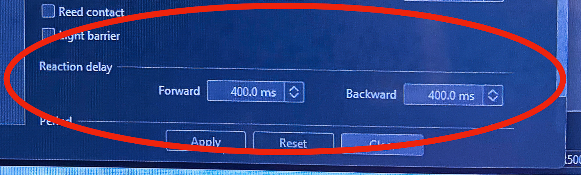

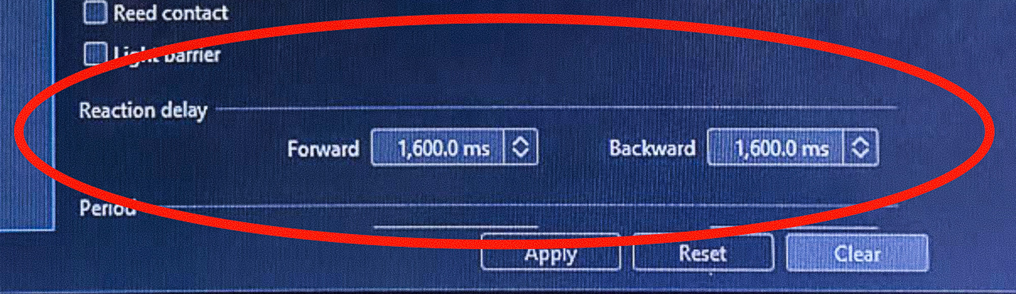

7) verificare dove si arresta la loco: se la loco va lunga aumentare il “reaction delay” (pagina opzioni del menù locomotiva, in basso), se rimane corta diminuirlo.
Testare più valori fino a trovare quello corretto (foto 11)…

Ecco però la sorpresa: se la locomotiva è “sound” seguendo questa procedura si rischia di perdere il sincronismo tra movimento della loco ed effetti sonori.
La causa è la modifica alle CV 3 e 4 (accelerazione e decelerazione), come descritto nella fase 1.
Alcuni esempi:
La ALn 668 (ViTrains - decoder ESU) e la D341 (Oskar - decoder ESU) si fermano ma il rumore del motore non scende di giri.
La Gr 835 (Rivarossi, decoder ESU) e la D141 (PIKO con decoder PIKO) si fermano ma non si sente più il rumore della frenata.
Ho quindi dovuto procedere per tentativi, modificando nuovamente le CV 3 e 4 fino ad ottenere effetti sonori realistici.
A quel punto però il punto di arresto risulta modificato e occorre intervenire di nuovo sul valore di “reaction delay” (foto 12)…
Luca - 4S - Solis - Bierdorf

Ma in alcuni casi non basta...
Forse lui ha usato loco che, di default, non hanno valori altissimi per le CV 3 e 4.
La mia Aln 668 aveva 90 per la CV 3 e 80 per la CV 40.
La Gr 835 60 per entrambe.
E' evidente che 5 è un valore troppo diverso...
Come ho descritto stamattina a questo punto si procede per tentativi: da un lato si modificano le CV 3 e 4 e dall'altro si modificano i valori di inerzia e ritardo.
L'importante è che con i valori come sono impostati ora il sonoro sia sincronizzato con i movimenti della loco e le fermate avvengano nei punti previsti...

Luca Solis ha scritto: domenica 20 ottobre 2024, 16:19 ]
Ciao Roberto.
E' evidente che sotto questo aspetto i due sw sono diversi e TrainController sembra migliore.
Per iTrain, seguendo i già citati tutorial di Bob Fuller, il controllo di accelerazione e decelerazione invece che essere demandato alle CV 3 e 4 viene controllato dai paramenti "inerzia" e "ritardo" che si devono impostare nelle opzioni delle locomotive.
Ecco perché le CV 3 e 4 vanno abbassate (per le loco non sound a 1 o addirittura a 0).
Il problema si verifica con le loco sound.
La prima che ho calibrato (tempo addietro) era la ALn 668.
Fermata perfetta nei punti desiderati ma rumore del motore che rimaneva su di giri anche quando la loco è ferma.
La seconda fu la Gr 835: anche qui fermata perfetta ma niente rumore di frenata.
Da qui la necessità di rialzare i valori delle CV 3 e 4.
Peccato che a questo punto le loco andassero "lunghe" rispetto al punto di fermata previsto.
[104]
Ciao Luca,
anche in TC ci sono i due parametri "inerzia" e "ritardo" denominati "Acceleration" e "Deceleration" che si possono regolare a piacere. Questi due parametri però, durante la calibrazione, non vengono considerati dal programma che usa invece le CV3 e CV4.
La differenza di comportamento (mancata riduzione dei giri e niente frenata) non mi sembra demandabile ai valori delle CV3 e CV4.
Non so se iTrain usa i parametri "inerzia" e "ritardo" (non credo) durante la calibrazione, ma forse varrebbe la pena fare una prova con questi due parametri al minimo come pure fare un prova lasciando le CV3 e CV4 ai valori origibari.
Buona giornata
Roberto M.
