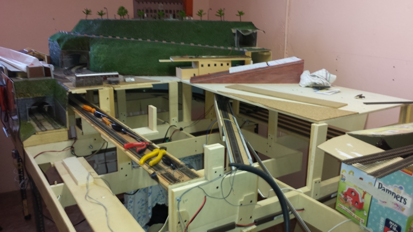

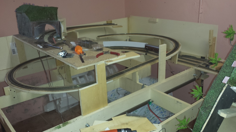

Mi stavo chiedendo perchè le prove di scorrevolezza e correttezza dei cablaggi del tracciato le faccio solo con le loco e non anche con le carrozze?
Nella porte bassa del plastico, dove c'è la linea di parata, c'è una piccola imperfezione nel cambio di pendenza, ovvero dove la linea passa dalla salita (leggera: 3 x 1000) al piano orizzontale. Se uso carrozze con il gancio ad occhiello non c'è problema, con quelle con il gancio roco si sganciano dalla loco e tornano indietro...ma si può essere così tordi?
Che fare? Questo:
283,13 KB
Una bella modifica radicale e via. In pratica sposto la linea di parata in alto sullo sfondo, la stazione ombra è collegata al piano di stazione con una elicoidale e la stazione di corsa sarà longitudinale e non più in diagonale. Vedremo cosa ne viene fuori.
Work in progress.
