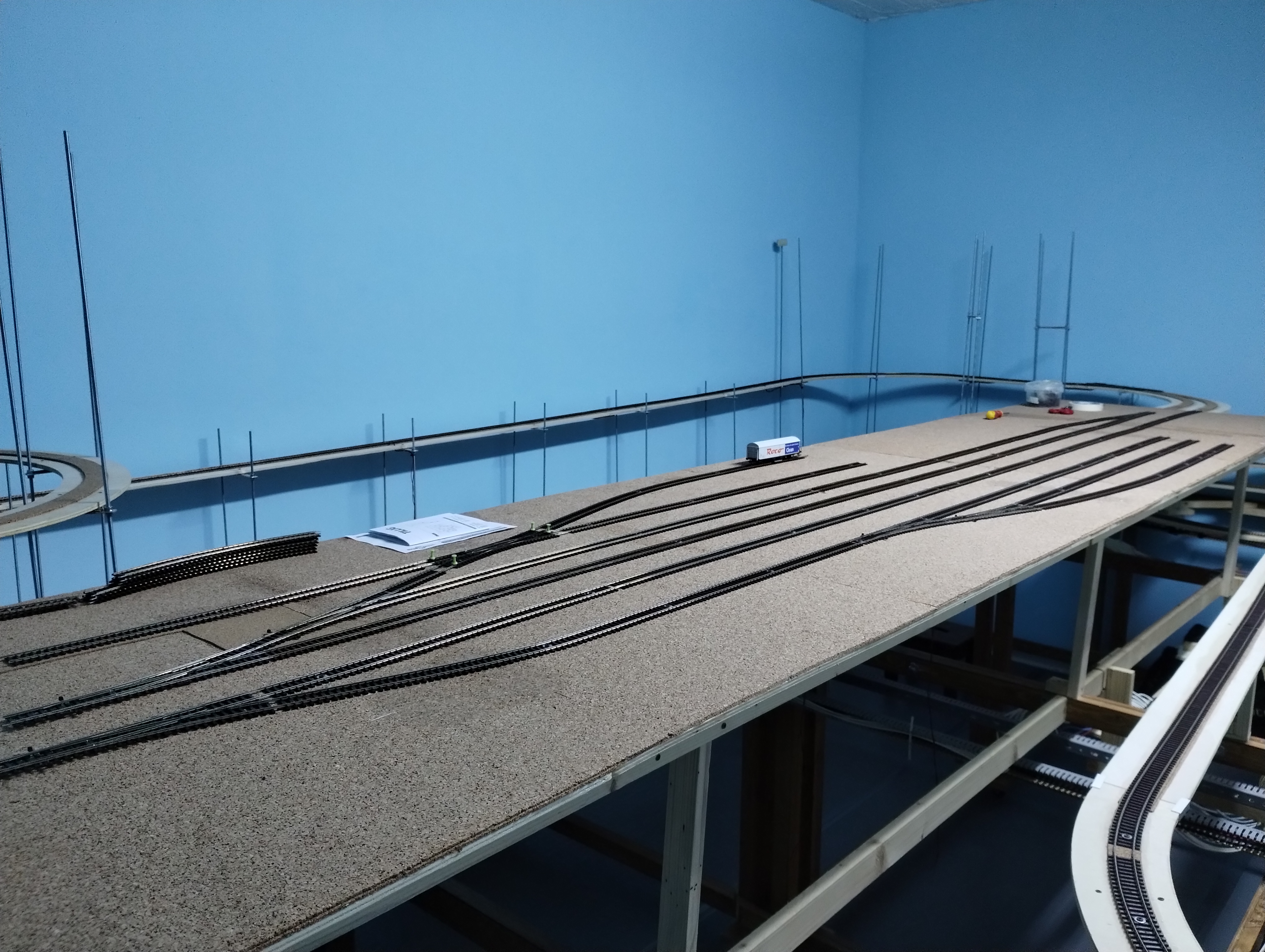

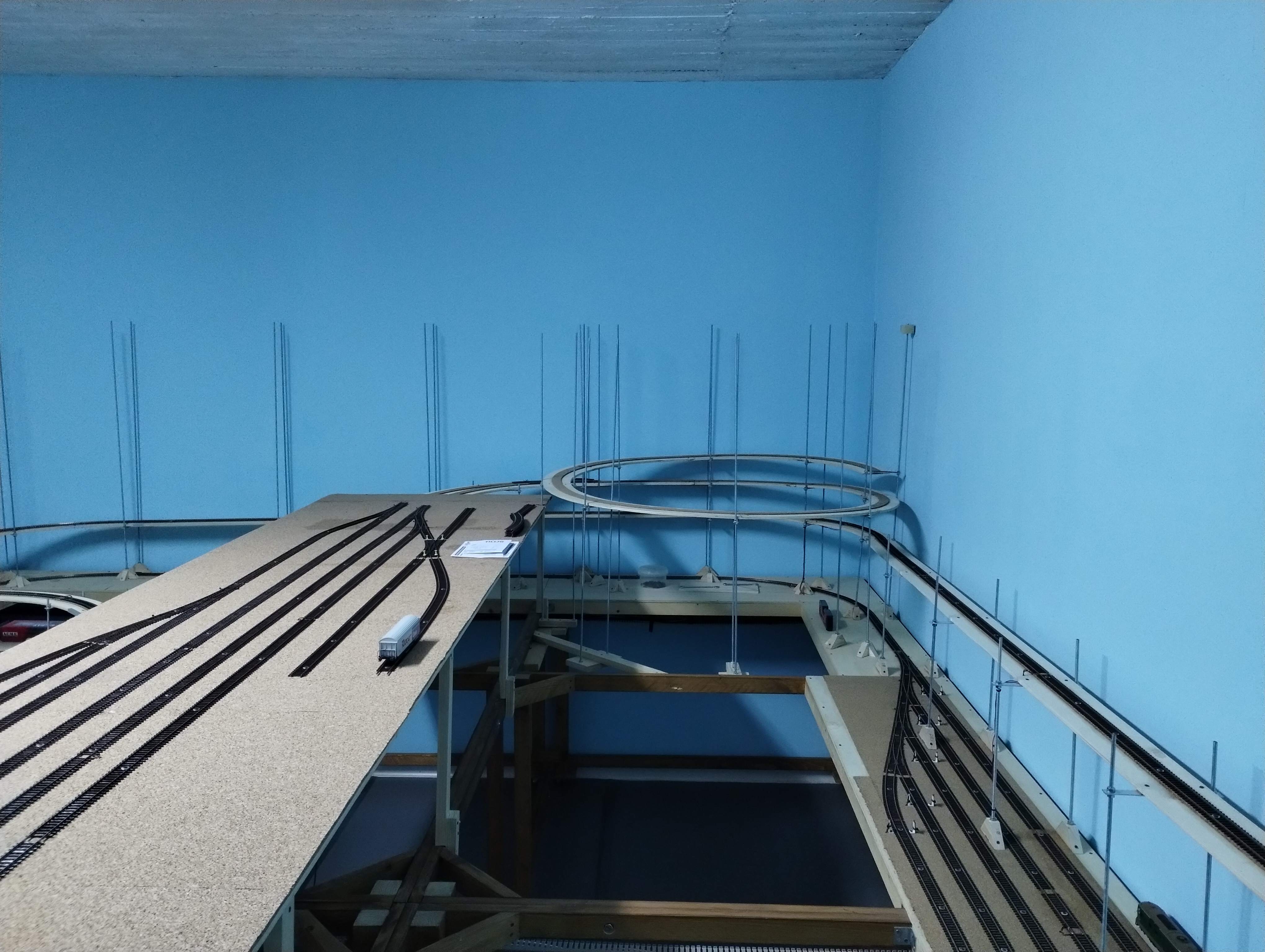

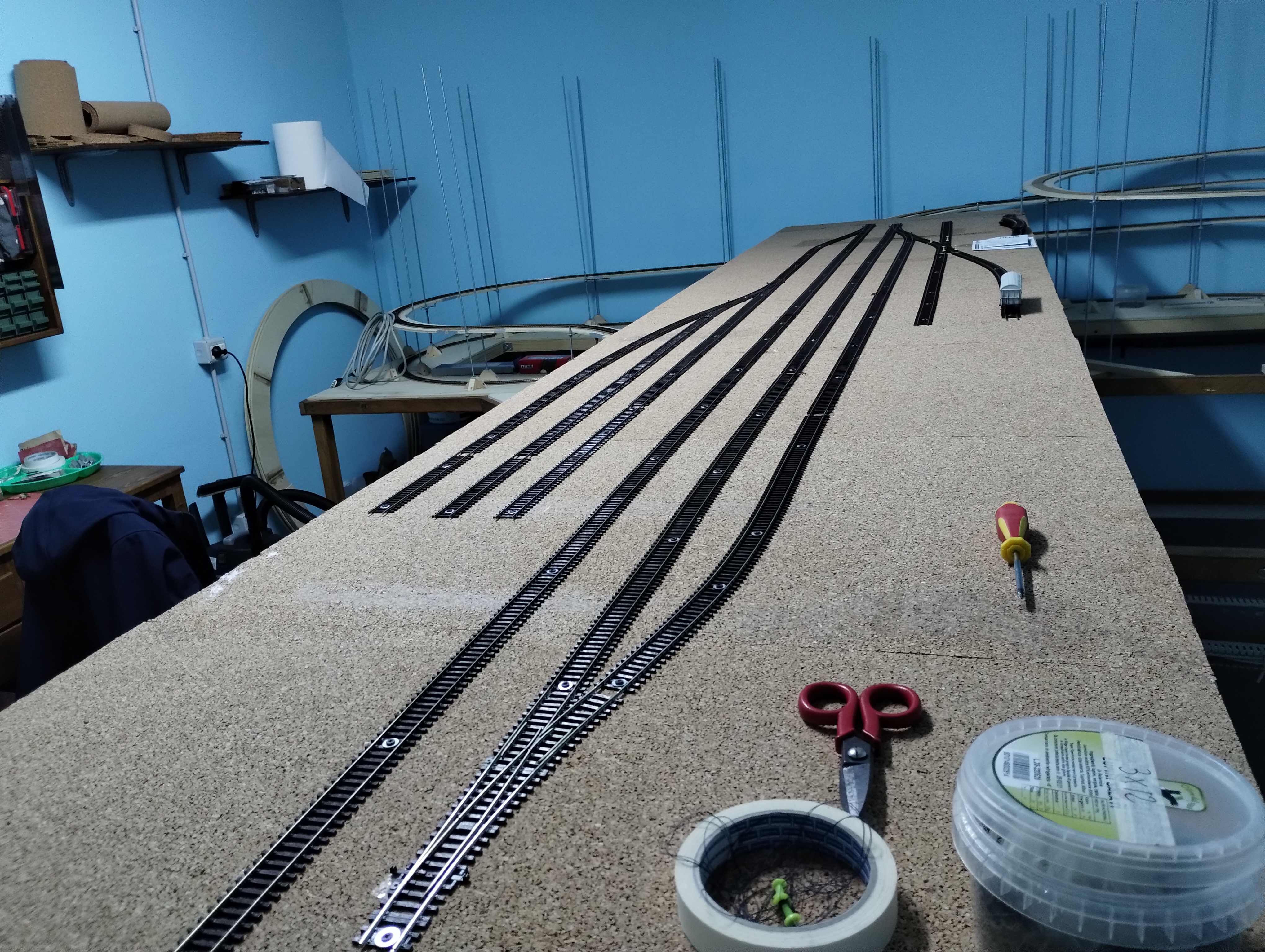

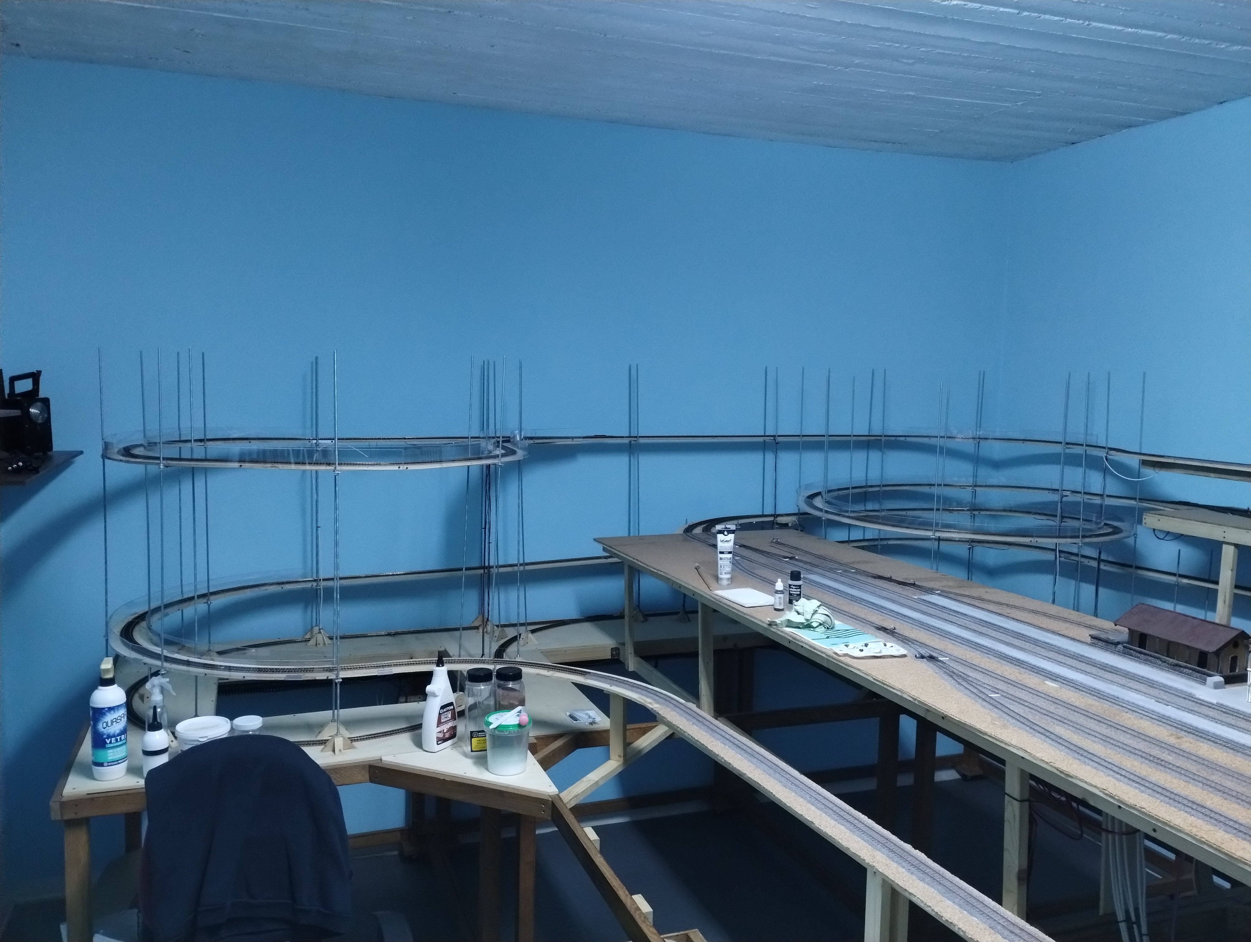

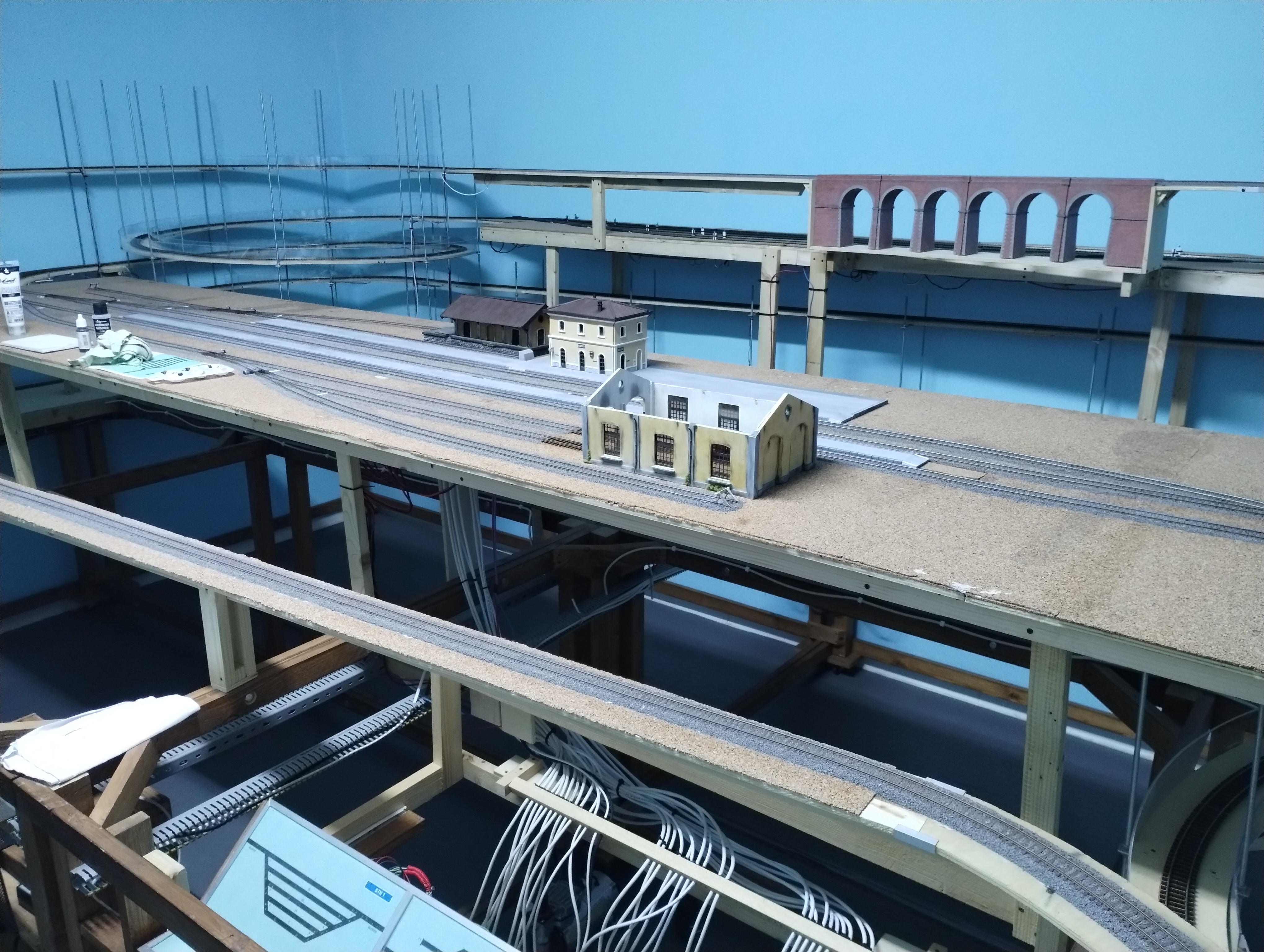

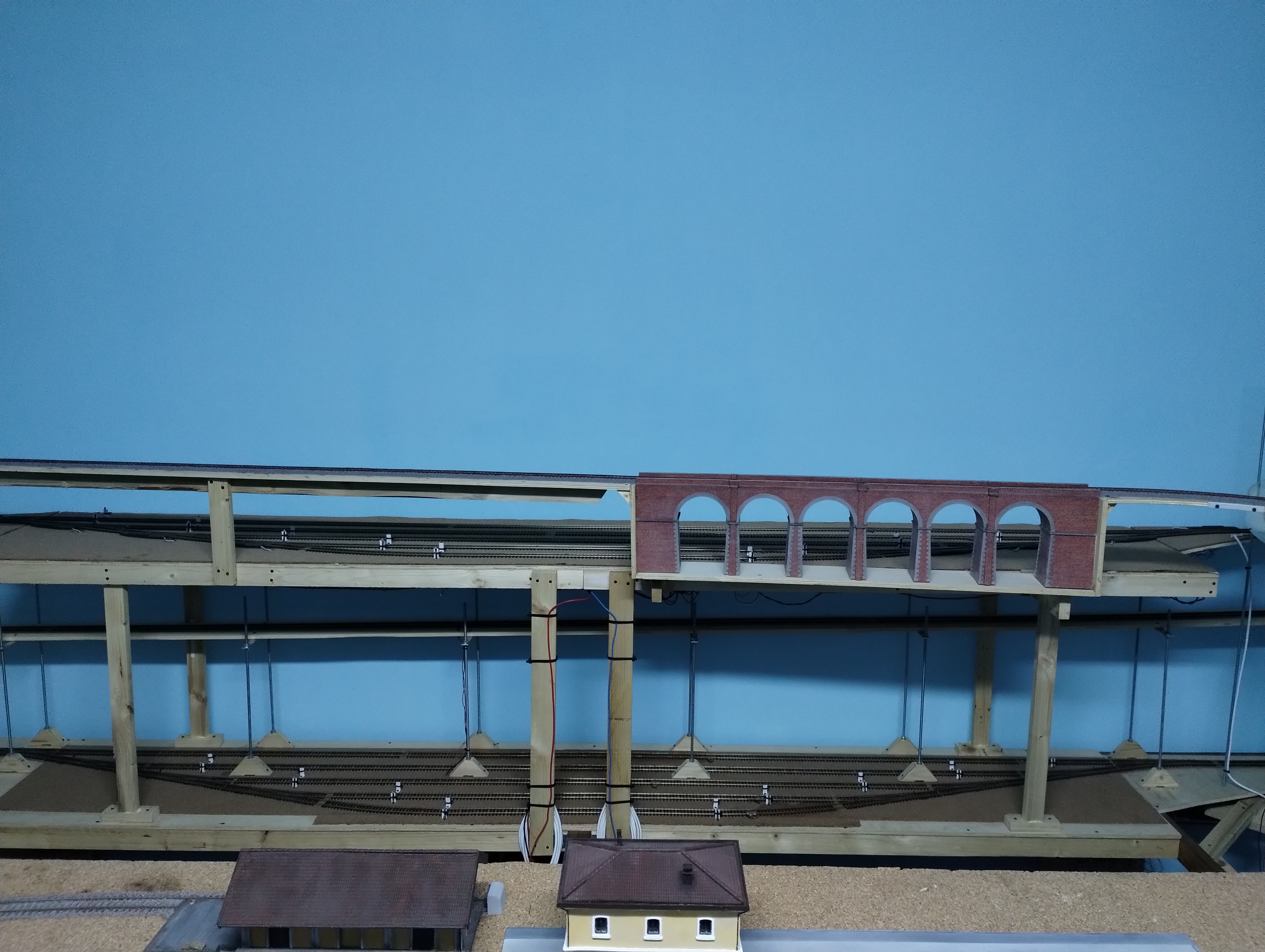

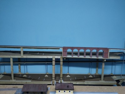

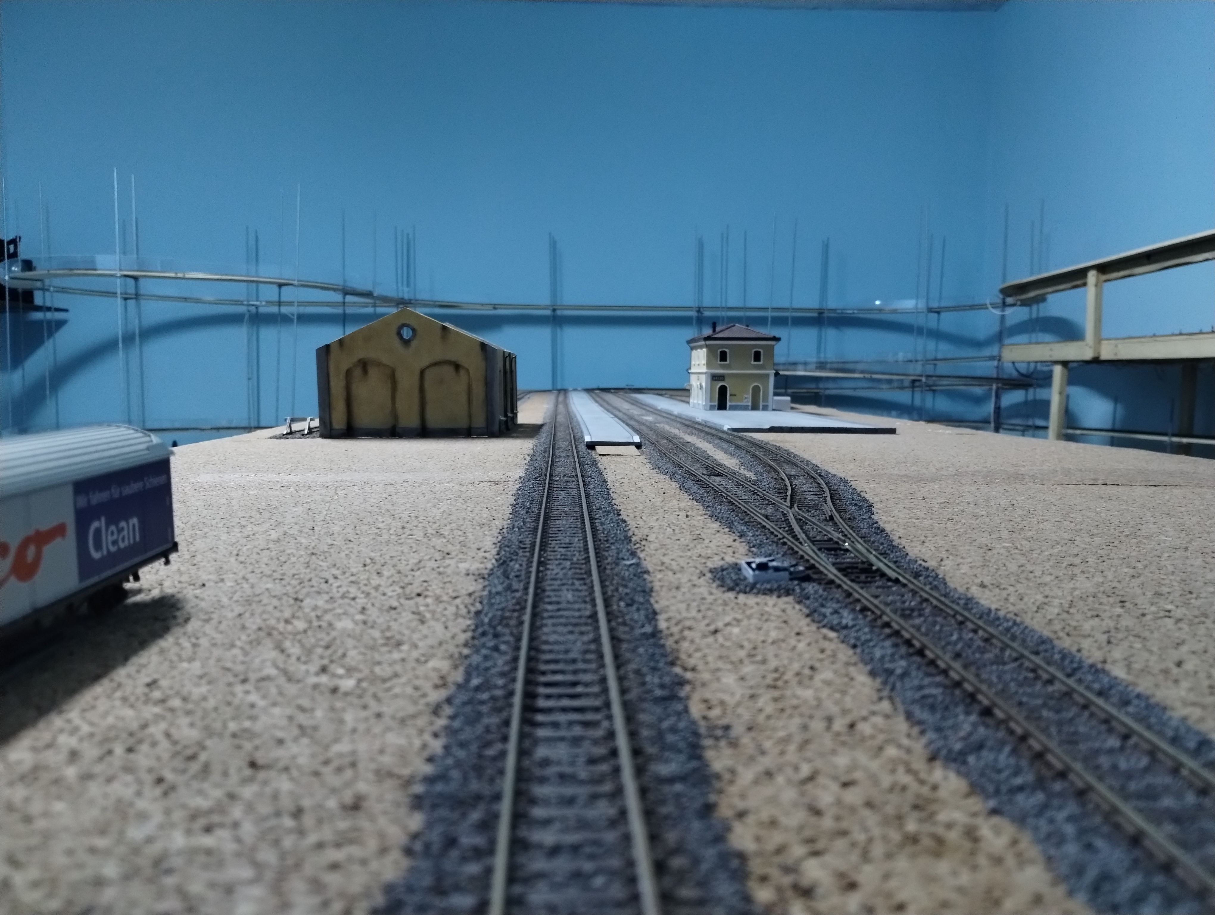

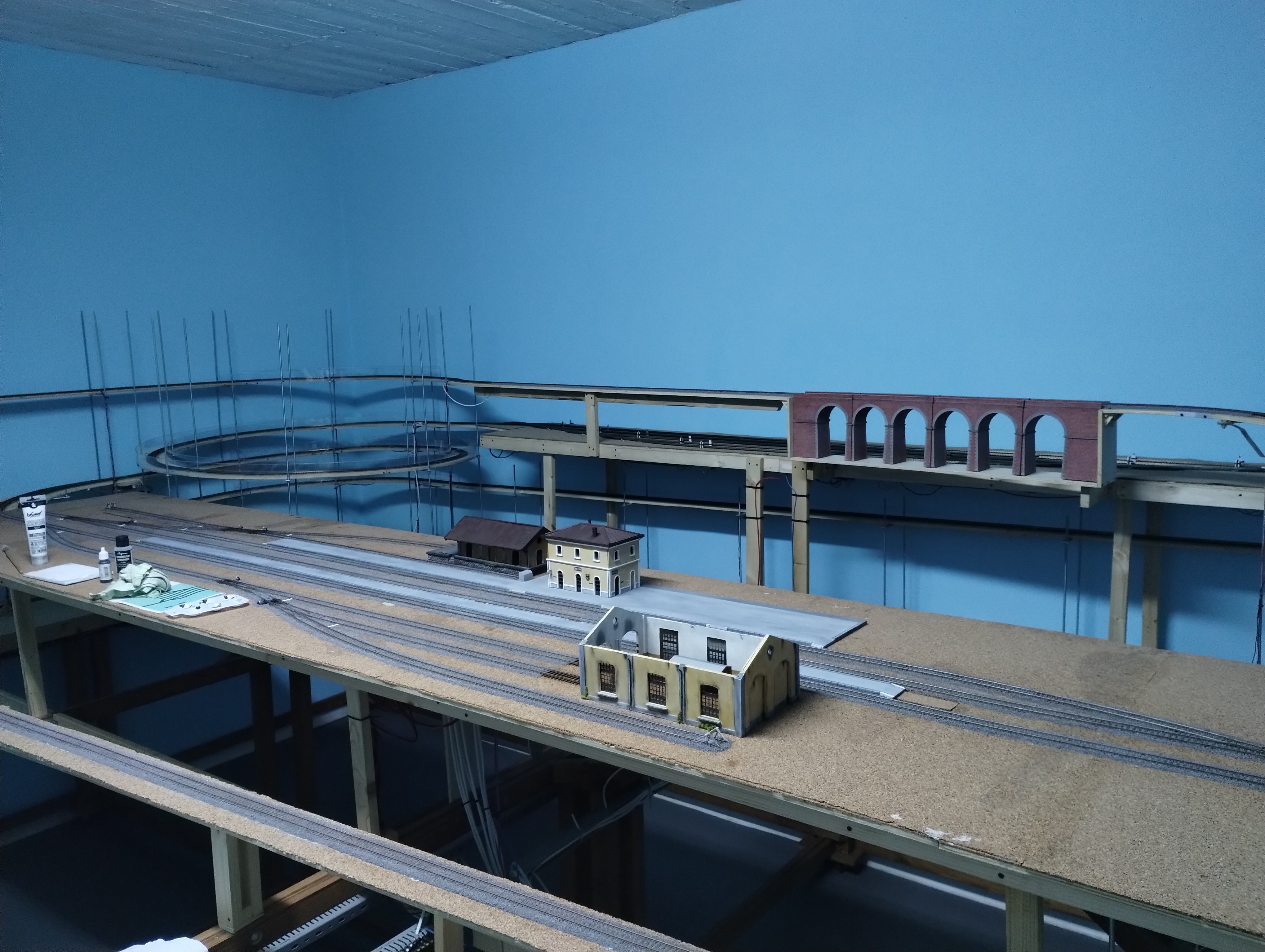

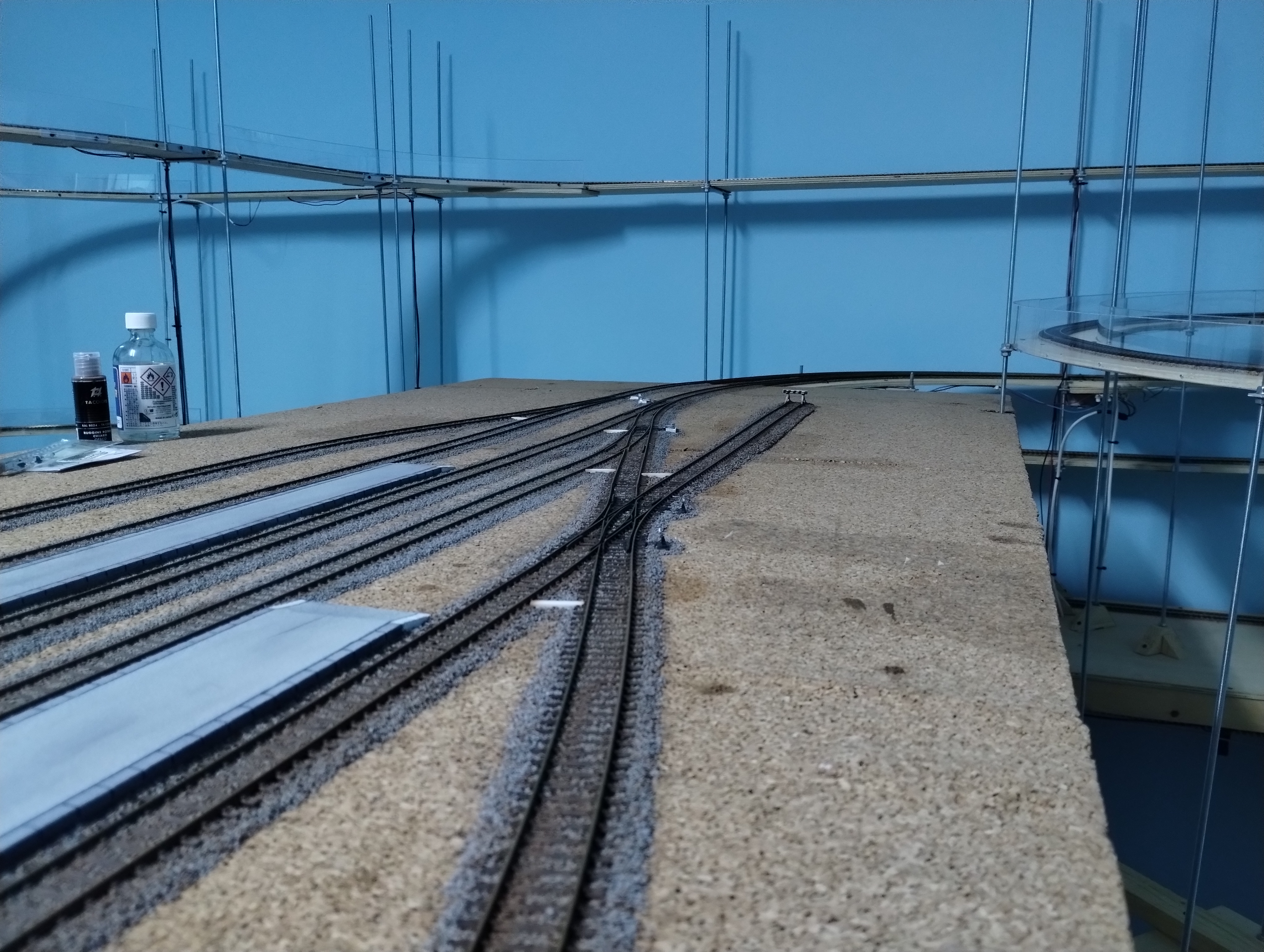

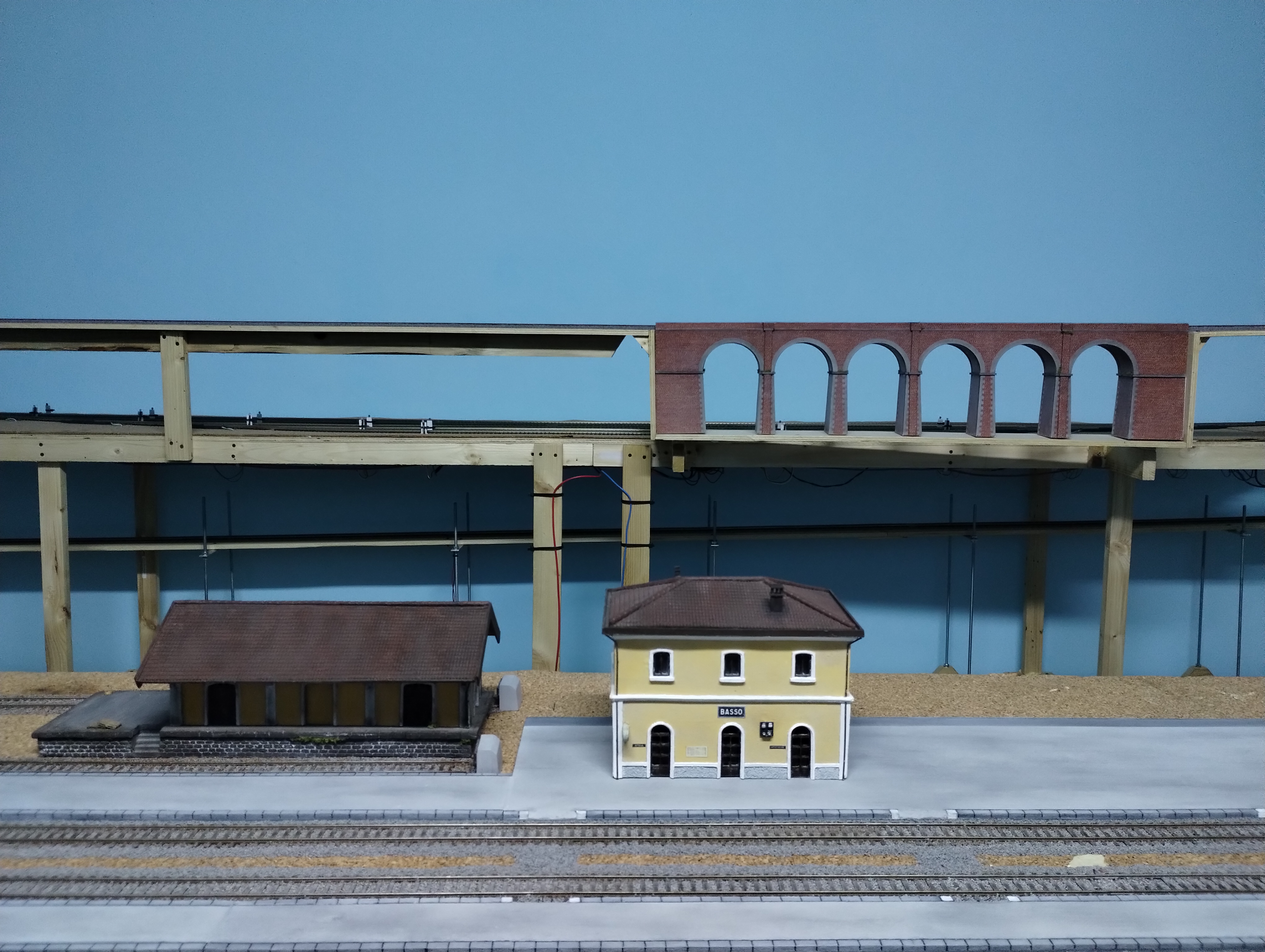

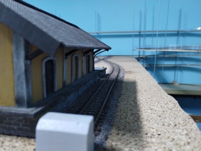

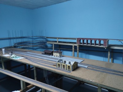

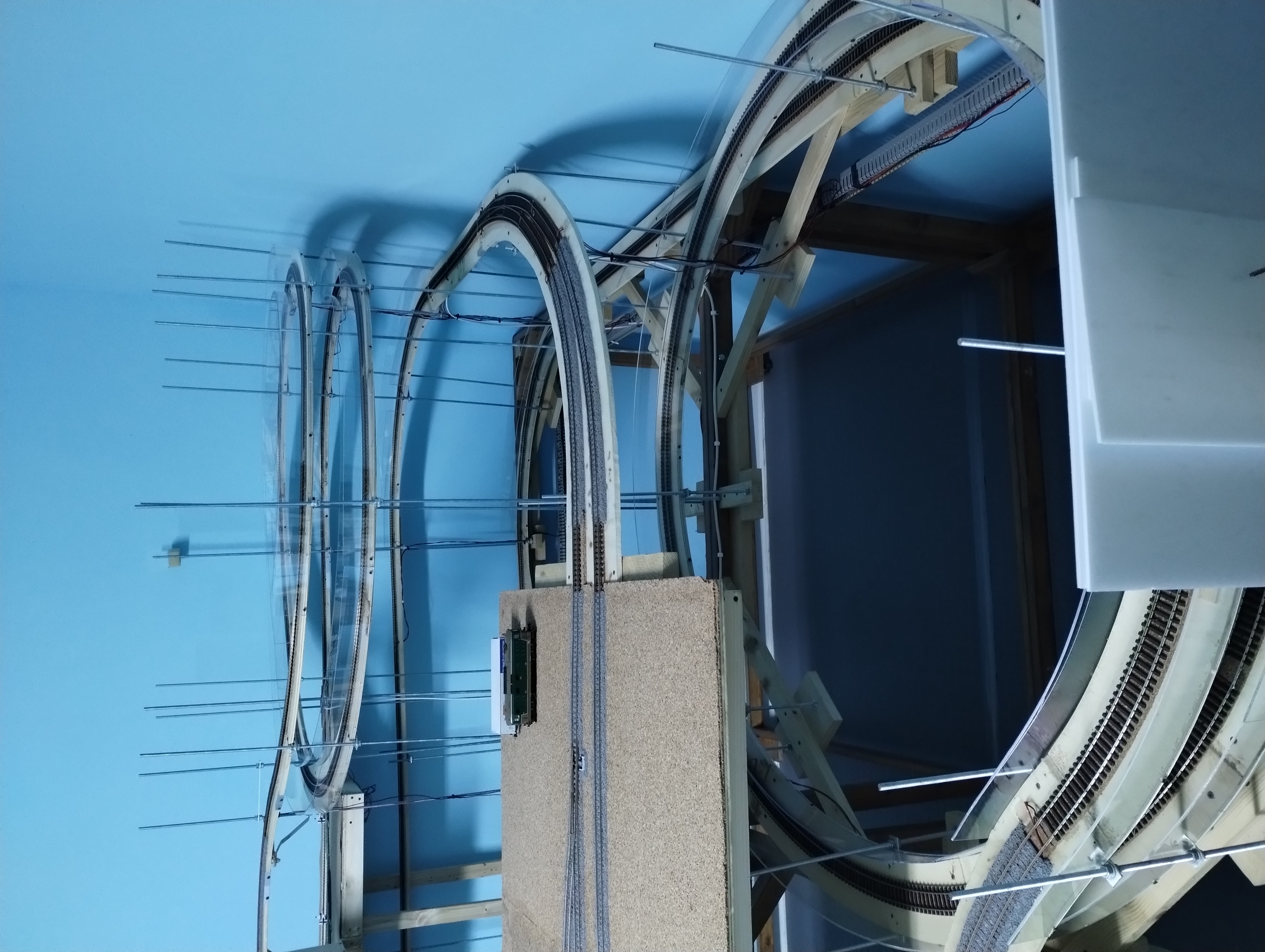

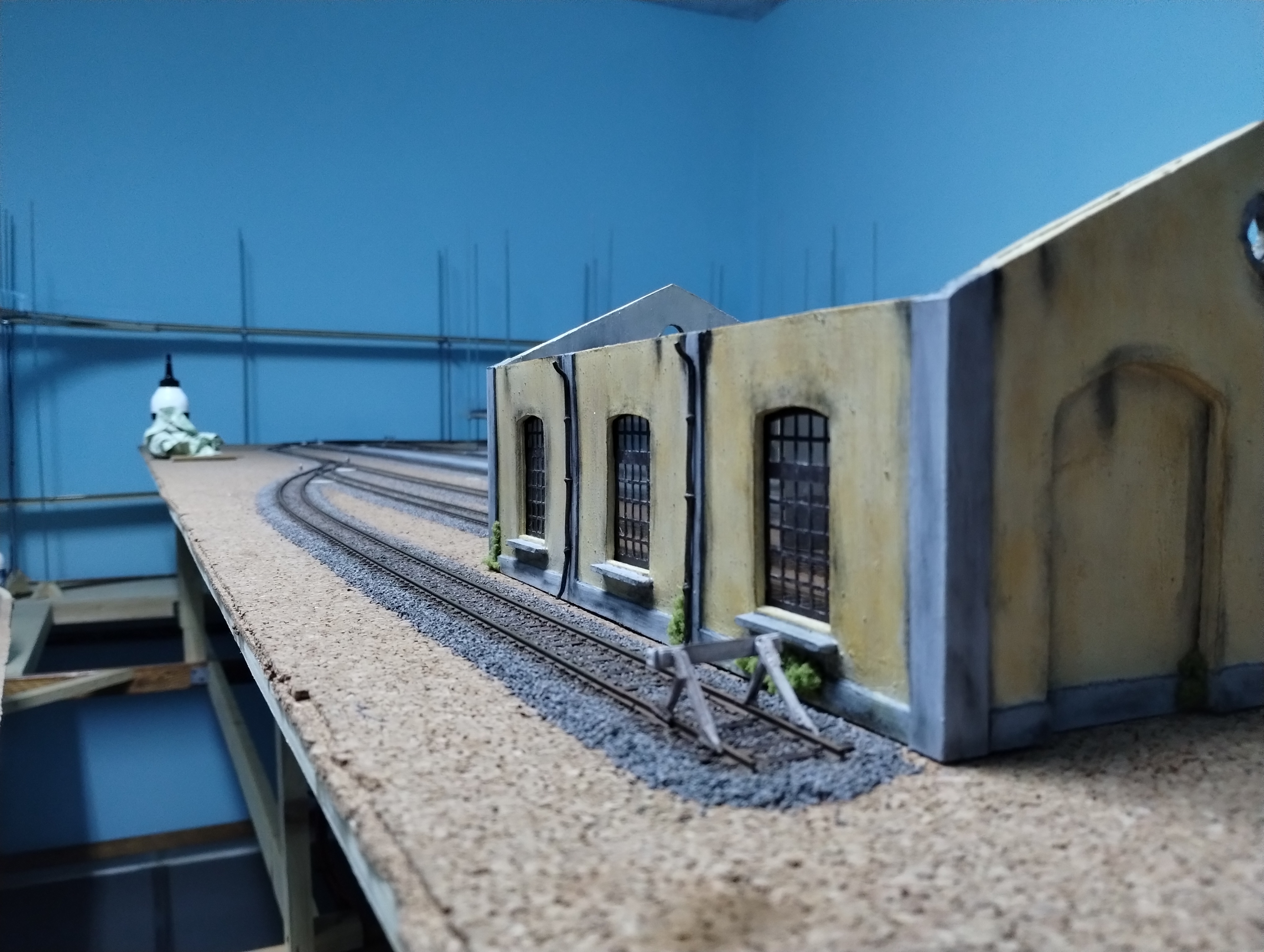

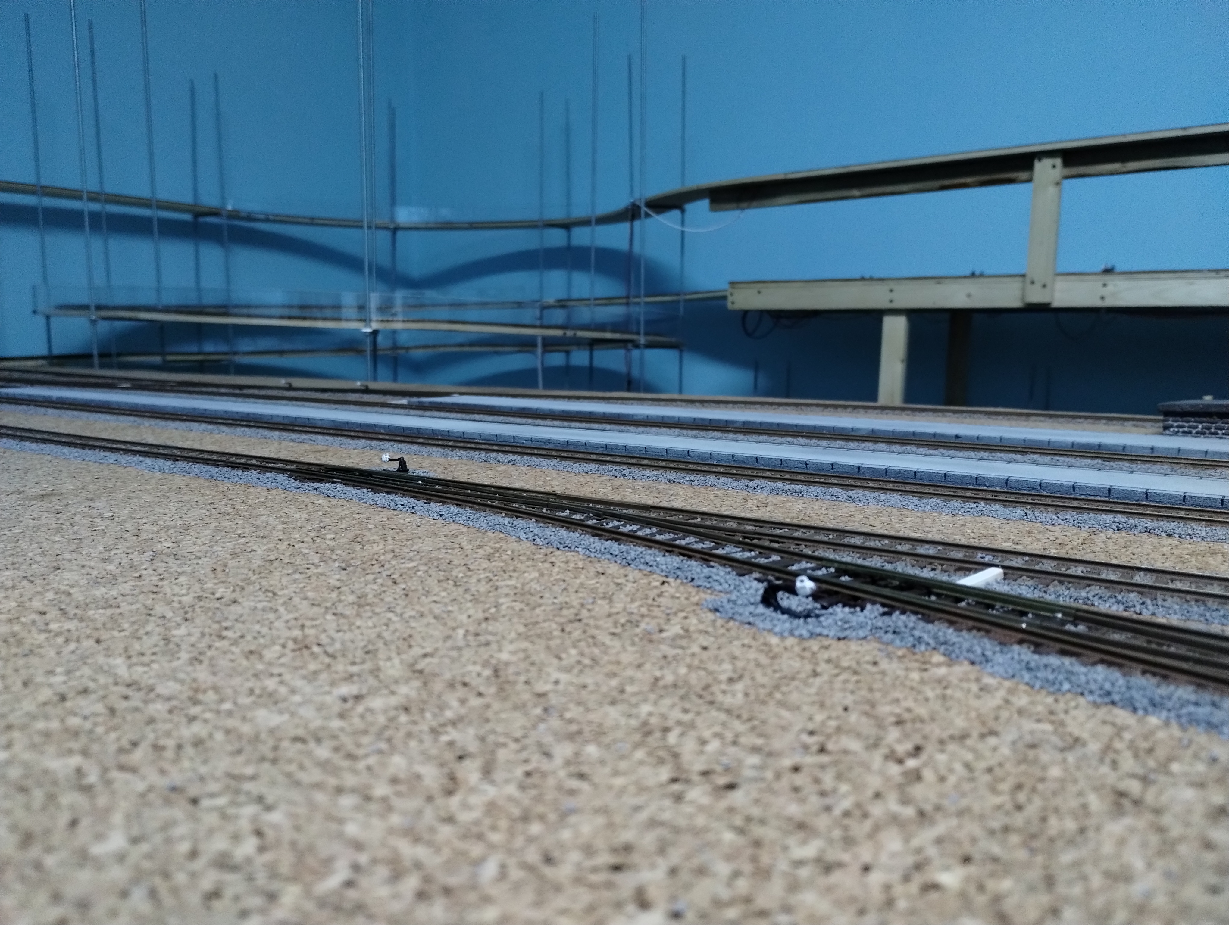

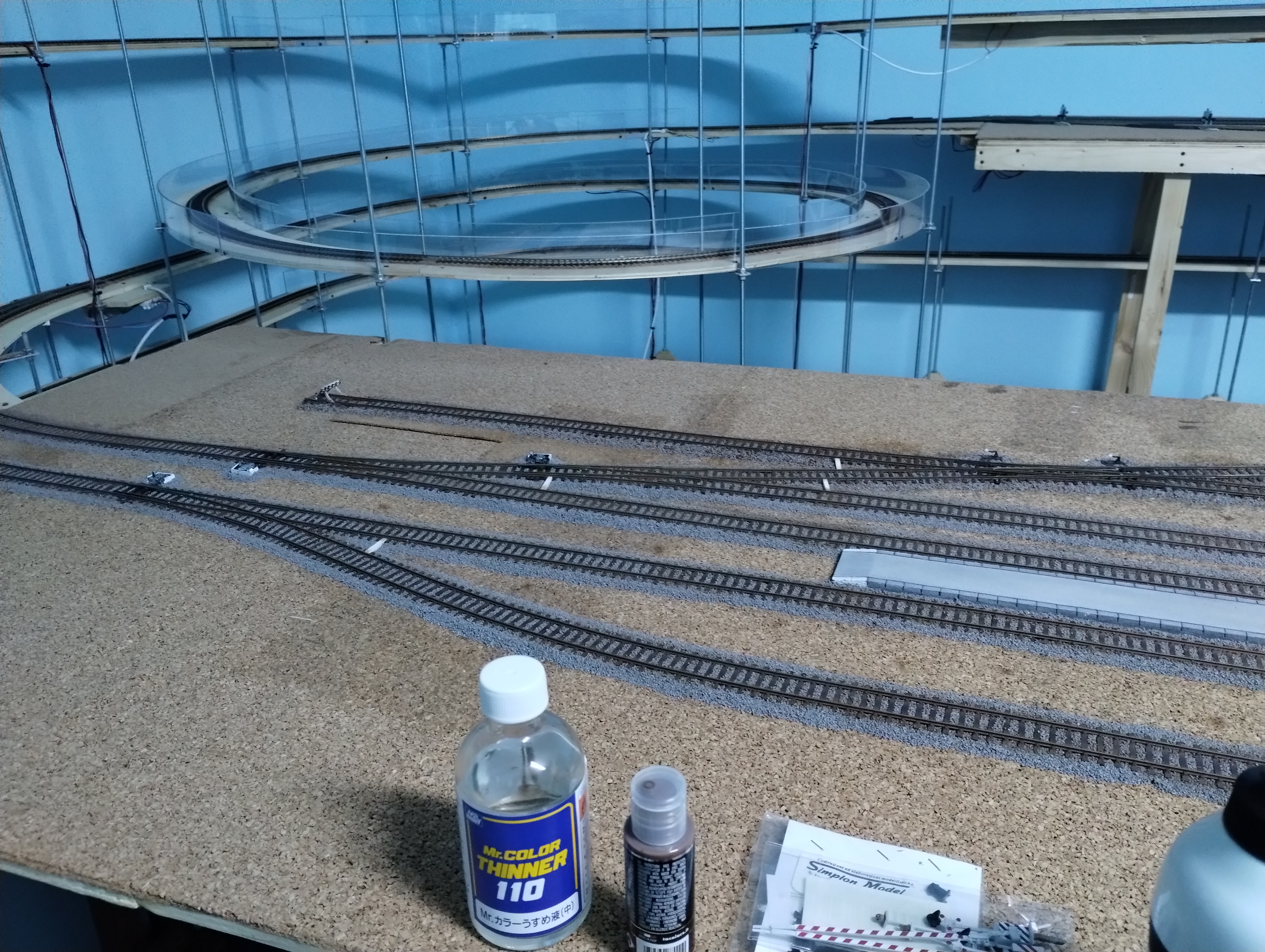

Buongiorno, piccolo aggiornamento di questi ultimi mesi: proseguimento tracciato con posa binari e alimentazione fino ingresso stazione. Posa binari provvisoria di quest' ultima in attesa di installare i motori sottoplancia dei deviatori (roco) e del doppio (tillig). Rispetto al progetto originale all uscita della stazione per continuare a salire verso la seconda stazione nascosta si è riusciti ad installare un altro elicoidale dato che lo spazio lo permetteva. Spero prima dell' estate di riuscire a cablare il tutto prima di costruire la seconda stazione nascosta.
Un saluto a tutti
