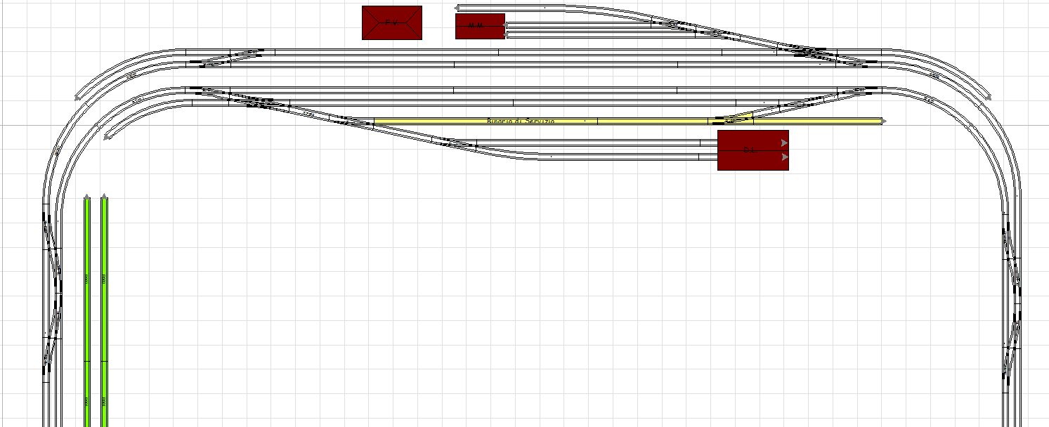

Marco16.10
Messaggi: 880
Città: Leivi
Re: Il progetto definitivo di JackTrain
#332 Messaggio da Marco16.10 »
Non mi fucilare! Pongo la mia soluzione in modo che puoi avere pareri e correzioni. Con i Streamline Peco, questo è il massimo che si può fare. Altrimenti con i corti basta che sostituisci i lunghi che ti ho messo e vedi cosa vien fuori. Altra opzione potrebbe essere scambi curvi, ma attenzione a mettere gli SL 87 e SL86, con gli ST 244 e ST 245 passi da raggio 3 a raggio 2, che poi sono paragonabili agli hornby curvi. Questa è una classica stazione a 4 binari completa di tutto. Senti anche altri pareri, in teoria non dovrebbe fare una piega.
198,83 KB
The Watchmaker

Marco16.10
Messaggi: 880
Città: Leivi
#334 Messaggio da Marco16.10 »
Sol. 1.zip (3,74 KB)
Se metti i corti guadagni ancora qualche cm. Poi se metti gli SL 86 e 87 nelle curve risparmi i deviatoi lunghi nel lato corto.

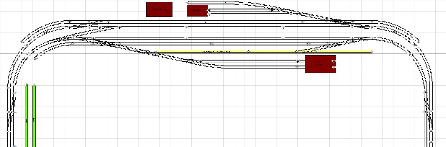

Messaggi: 880
Città: Leivi
#342 Messaggio da Marco16.10 »
141,69 KB
Qui dagli Hornby non ti cambia nulla come deviata, anzi questi sono ancora meglio in quanto risulta leggermente più stretta e puoi passarci sopra a razzo volendo. Il problema dovuto ai Deviatoi curvi Peco è il seguente: in ogni caso bisogna stringere la stazione se vuoi mantenere un raggio di curvatura ampio, non si ci riesce per quello. Posso dilettarmi a provare se ruba meno cm lo scambio curvo o un bell'inglese, ai fini progettuali non ci costa nulla. Purtroppo i metri sono quelli, bisogna scendere a una serie di compromessi, alla fine di tutte le soluzioni possibili dovrai scegliere la più che ti piace.
The Watchmaker

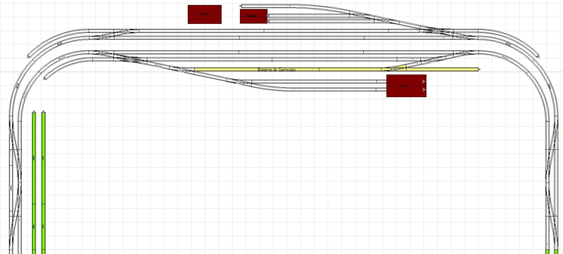

Marco16.10
Messaggi: 880
Città: Leivi
#344 Messaggio da Marco16.10 »
107,74 KB
The Watchmaker

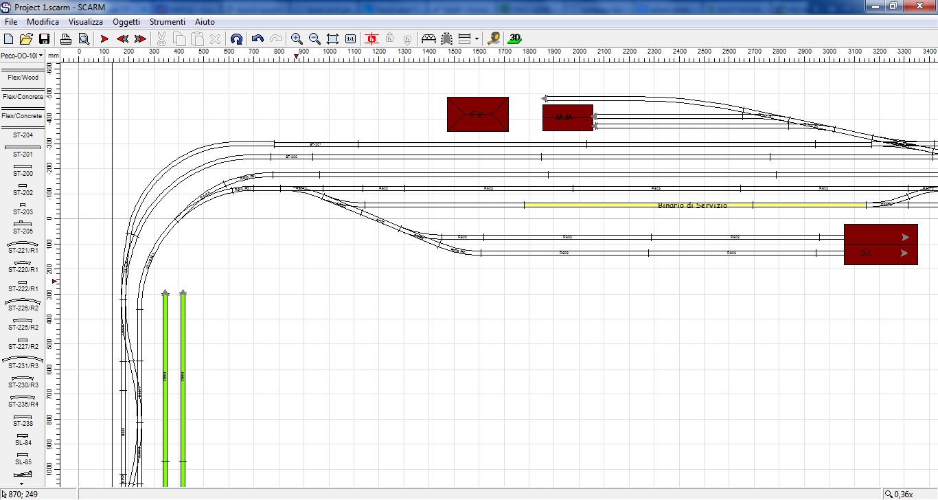

JackTrain
Messaggi: 725
Nome: jacopo
#345 Messaggio da JackTrain »
ciao Marco,
grazie!!
pensavo una cosa del genere, o meglio mi chiedevo se è fattibile/reale (fatto al volo nulla di preciso)...
255,97 KB
Ciao Jacopo
Marco16.10
Messaggi: 880
Città: Leivi
#346 Messaggio da Marco16.10 »
Jacopo, se ti convince procedi, se vuoi essere scrupoloso, di tutte la migliore e' l'ultima che ti ho messo, o meglio, riproduce più una situazione reale e ti dico anche perché: ipotizziamo la più banale delle manovre, un cambio trazione. Un treno arriva al binario 1 con in testa una E 656, ad aspettare il convoglio ci potrebbe essere una d245 ferma sul tronchino 1, la 656 viene sganciata dalle carrozze e trainata sul tronchino morto. In stazione sul binario 2 fa sosta un intercity. Appena riparte viene inviata dal deposito locomotive una taurus che si colloca dov'era la 656 e il convoglio riparte. A questo punto la 656 va verso il deposito locomotive e termina la manovra, oppure ce la traina la d245. Questa serie di manovre la puoi fare tranquillamente stando in stazione, senza andare su e giù per il plastico. Se poi dai binari di stazione vuoi invertire il senso di marcia, devi per forza mettere gli scambi nei lati corti. Stesso discorso se dici ma a me che mi frega cambiare locomotiva, scalo merci e deposito loco sono per effetto scenico. Oltre alla normale circolazione sono cose in più che puoi fare. Calcola che l'inversione di marcia in una stazione a 4 binari e' cosa rara, dovrebbe avvenire in stazioni che fanno da capolinea, ma generalmente non sono di transito a 4 binari, ma almeno a 6 binari, o di testa. Rifletti su quante volte passi un convoglio da un binario all'altro e se ne vale la pena. Nel caso della mia stazione sono costretto perché ho 4 binari di precedenza a monte. Dipende fino a che punto vuoi simulare un movimento reale. Esistono gli scambi come hai messo tu nei lati corti, sono giusti, ce li hanno la maggior parte delle piccole stazioni, se non tutte addirittura, ma non so quanto poi vengano sfruttati. Sono sfruttati maggiormente in grosse stazioni per via del numero di binari di precedenza. Nel tuo caso servirebbe solo a spedire un treno dal binario 3 al binario 2. Il classico regionale che fa da A a B e da B ad A. Ragionaci su. Nel frattempo cerco di documentarmi ulteriormente.
The Watchmaker
