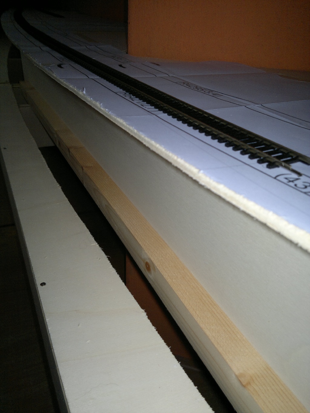

Il tracciato posso dire di averlo posato, ora inizia il bello, il paesaggio!Qua mi ci vorrà molto tempo, perchè prima di intervenire sul plastico sperimento prima su pezzi a parte, se la tecnica mi convince opero sul plastico.E qua intendo quello che riguarda le tecniche artistiche, vediamo di apprendere anche quelle!

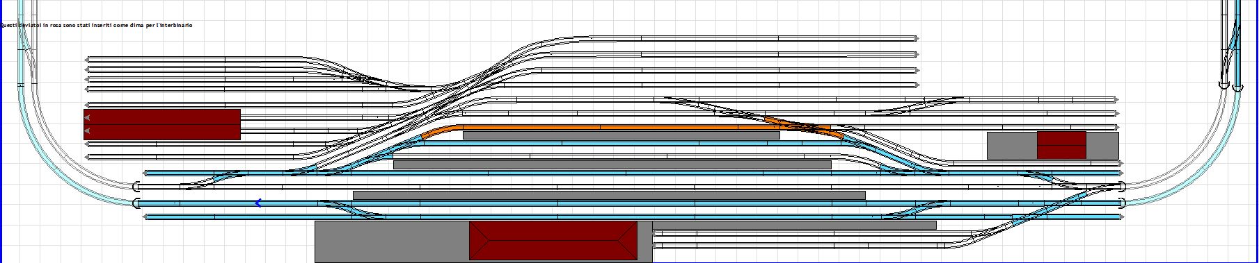

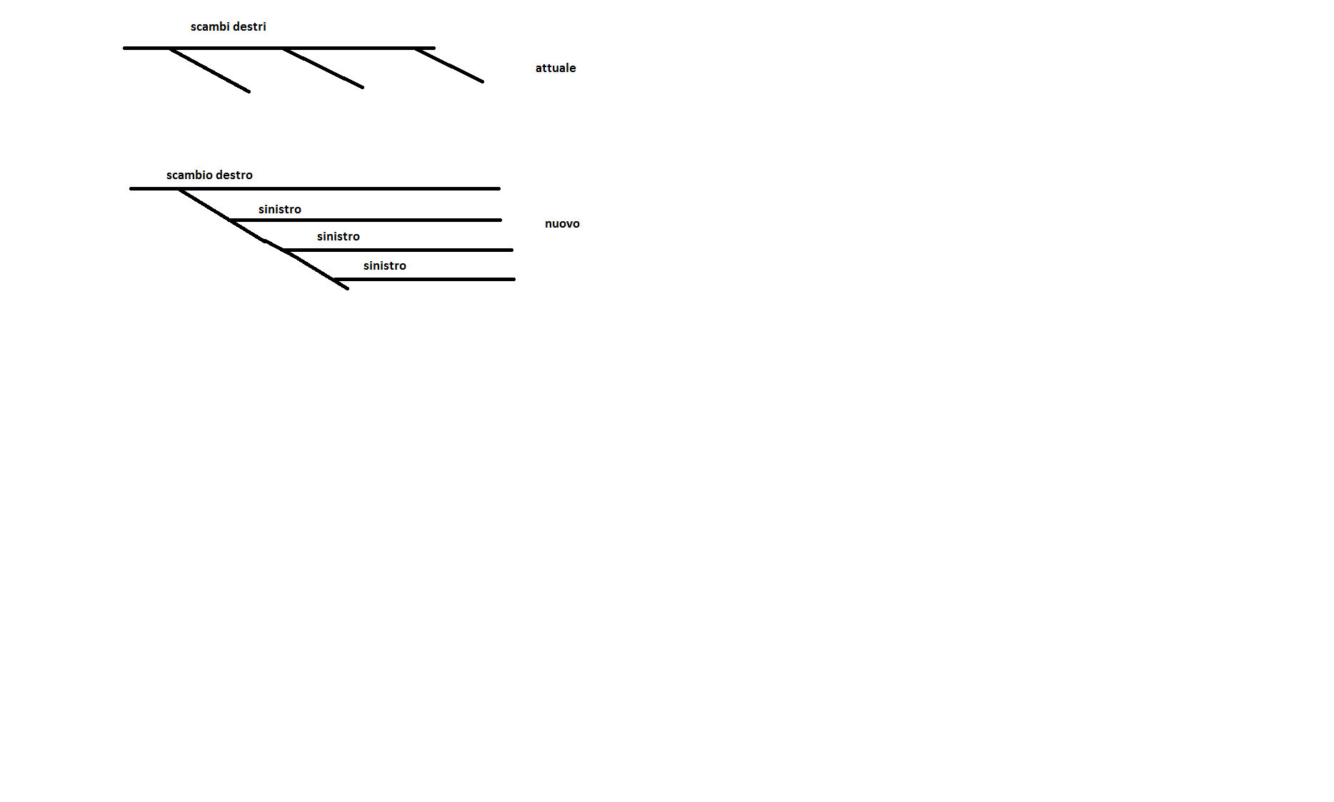

Mi è giunta qualche perplessità sulla mia stazione, nel cerchiolino rosso ho evidanziato quello che mi sta creando qualche dubbio, il funzionamento è a dir poco perfetto, quello che non mi piace è la disposizione poco realistica degli scambi....sto pensando di rifare la stazione.... :sad:
877,13 KB
The Watchmaker
modellbahn73
Messaggi: 721
Nome: Adriano
Città: Suno
Re: Rifacimento plastico!
#254 Messaggio da modellbahn73 »
Ciao,
In effetti cambierei la disposizione degli scambi per guadagnare lunghezza sui binari di corsa,secondo lo schema allegato
13,6 KB
Il tutto da ripetere sulle quattro connessioni,due per binario,in entrata e in uscita.
Facci sapere gli sviluppi!

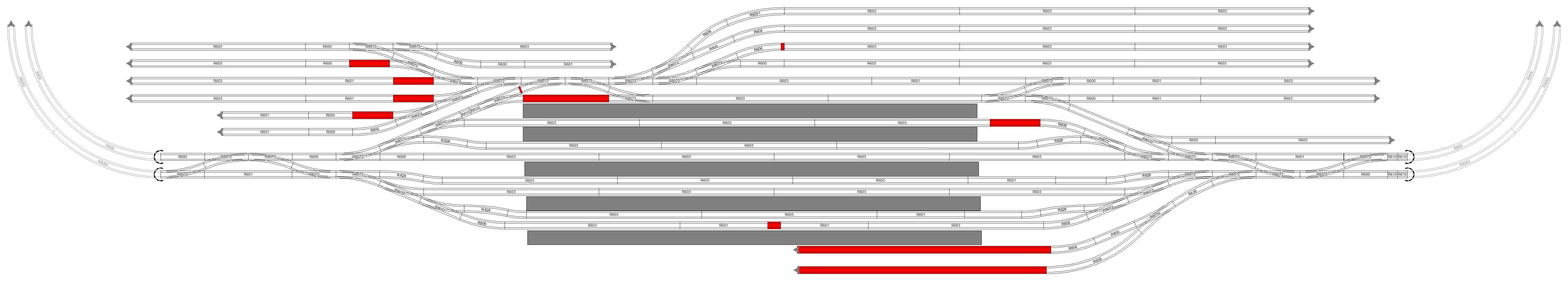

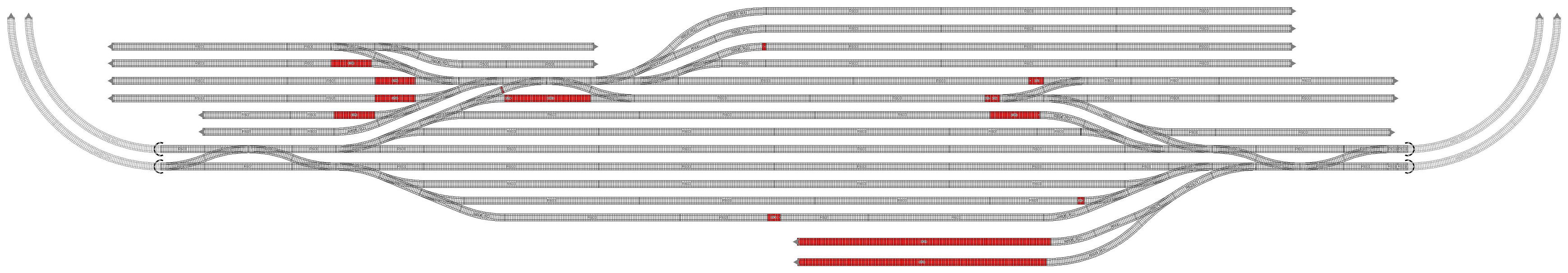

Marco, non ho resistito...... ho modificato il tuo piano stazione. :geek:
Trovi in rosso tutti i pezzi di flessibile che ho inserito per far quadrare la geometria e le lunghezze per ottenere l'allineamento dei tronchini.
Non ho voluto modificare la tua idea, ammetto però di essermi perso più volte tra i deviatoi. :cool:
new station marco.zip (2,96 KB)
Guarda se ti piace...........!
332,83 KB
OPPURE: piccola modifica sul lato destro
new station marco B.zip (3,02 KB)
Guarda se ti piace...........! Di Più!
291,56 KB

Numero Uno Fabio, mi hai letto nel pensiero.Stampo in A0 e lo metto giù come l'hai disegnato, mi pare sia molto più realistico.Avresti modificato dell'altro?

#258 Messaggio da cf69 »
Onestamente non ho riflettuto su altre modifiche, quella suggerita era lampante.... non mi piacevano le due file di deviatoi in parallelo; sembravano sprecati e che rubassero spazio ai binari di stazione.
Con la modifica ho rubato un pò di spazio al tronchino (poco male), ma ne ho aggiunti un paio per eventuali altri rotabili in sosta.
Devo ammettere che non ho mai sviluppato un piano di stazione così complesso e visto che lo hai copiato da uno reale (o quasi) e ti appaga, io passo.
Se sentirai il bisogno di apportare altre modifiche, sai che posso darti una mano.
Saluti

Eternamente grazie Fabio,non ne venivo a capo, a volte mi perdo in un bicchiere d'acqua!Ora è molto più realistica!Tu che hai l'occhio tecnico ti invito ad osservare la reale, La Spezia centrale, ti sembra coerente col mio progetto?L'importante è avere una stazione che somigli come funzionamento a una reale, nei limiti del possibile ovviamente!

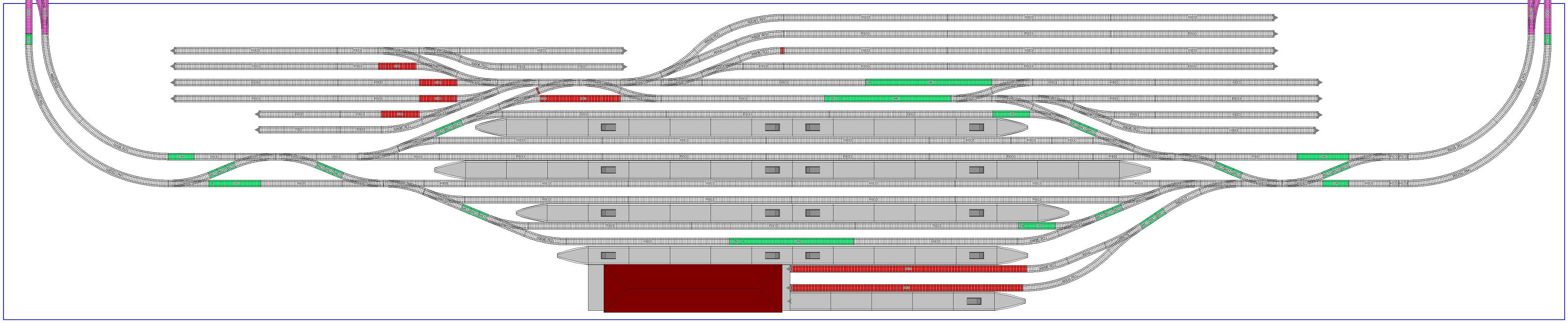

Marco, ti ho preparato il file zip della tua stazione, con le banchine inserite ogni due binari e come al solito non ho voluto stravolgere il tuo progetto, lasciando il piano generale di stazione immutato.
A costo di essere ripetitivo ti dico che:
- il mio file ha sicuramente una diversa lunghezza rispetto al tuo, io l'ho immaginata dal tuo sviluppo a video e molti rettilinei avevano la lunghezza non leggibile, per cui ho fatto ad occhio;
- con l'inserimento delle banchine sarà cambiato nuovamente qualcosa sia in larghezza che in lunghezza, devi ricontrollare tutto, poggiando il disegno sul tuo piano in legno;
- ho inserito delle banchine standard della Hornby, che puoi trovare come articolo da acquistare, se decidi di autocostruire o ti sembrano troppo larghe e vuoi qualcosa di più stretto si dovrà modificare nuovamente il file;
- tutte le modifiche per poter inserire le banchine sono state effettuate con spezzoni di binario flessibile di colore verde, naturalmente anche i tre pezzi di art.610 posti di seguito come distanziale, possono essere sostituiti da un unico pezzo di rettilineo equivalente;
- alle due estremità delle curve troverai due gruppi di deviatoi di colore rosa, non tenerne conto, sono serviti da dima per ripristinare il corretto interbinario hornby standard, per i deviatoi corti (quelli che usi tu).
Spero di essermi riuscito a spiegare chiaramente, ecco il file:
new station marco B_ banchine hornby.zip (6,52 KB)
Inserisco anche l'immagine della stazione così modificata:
Immagine: Stazione con banchine Hornby
313,05 KB

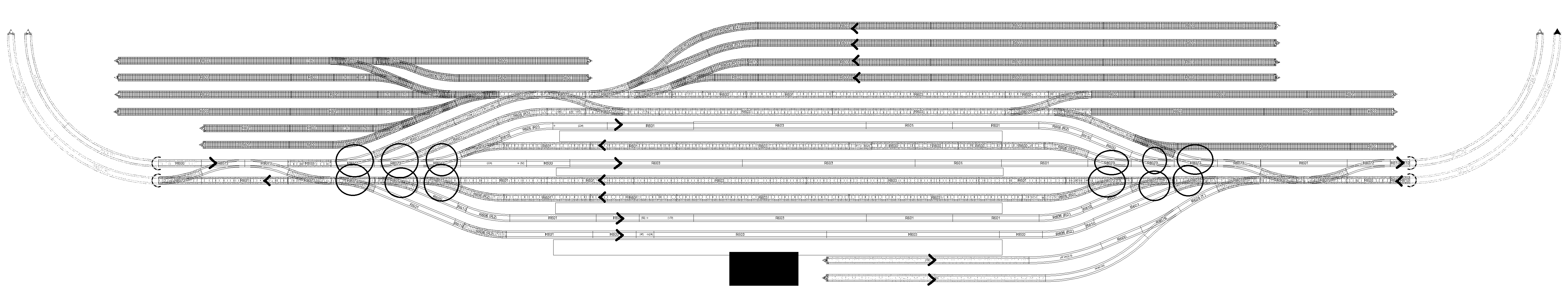

A seguito di video e foto sono riuscito a fare ancora qualche piccolo ritocco, che ne pensi Fabio?
The Watchmaker
cf69
Messaggi: 2002
Nome: Fabio
#272 Messaggio da cf69 »
Marco, hai invertito i versi di percorrenza............. così sono DB e non FS!
Verifica che da qualsiasi provenienza si possa raggiungere qualsiasi binario, che i deviatoi non consentano instradamenti errati e possibili incidenti.
Per la riproduzione della Stazione di La Spezia Centrale, ti invito a leggere qui:
http://scalaenne.wordpress.com/2011/02/ ... la-spezia/
In questo articolo troverai tutto quel che ti può essere utile alla riproduzione della tua stazione preferita (che poi, in realtà è un'insieme di tre stazioni).
Ecco il progetto completo: laspezia-layout.pdf (355,22 KB)
Buona lettura.!

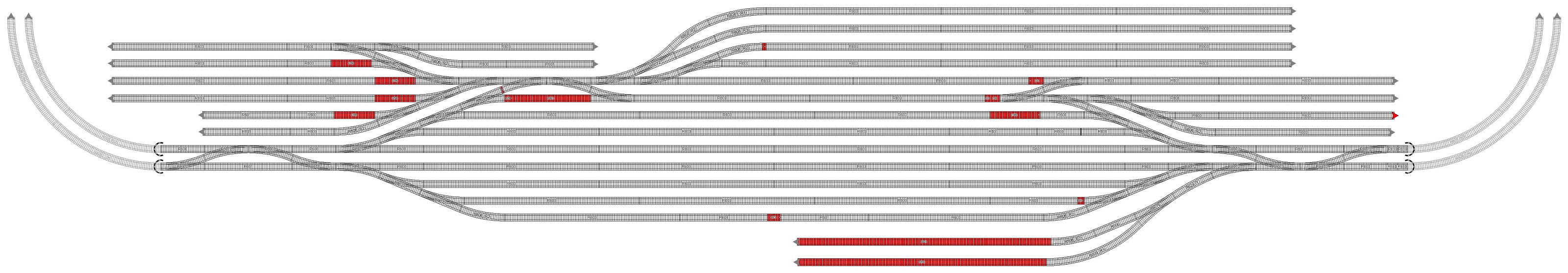

Ennesimo piano stazione! :smile:
