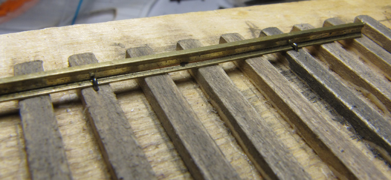

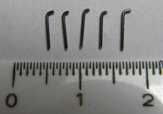

sto valutando l'idea di autocostruire tutto l'armamento (che ricordo essere del tipo nordamericano).
i chiodi (fatti in casa ovviamente):
94,92 KB
e qualche esperimento di posa di traverse e rotaie:
138,85 KB
Saluti, Francesco
94,92 KB
138,85 KB
Eddy
Re: L-Shape Switching Layout
#35 Messaggio da liftman »
Alla faccia della pazienza... auguri Francesco :wink:

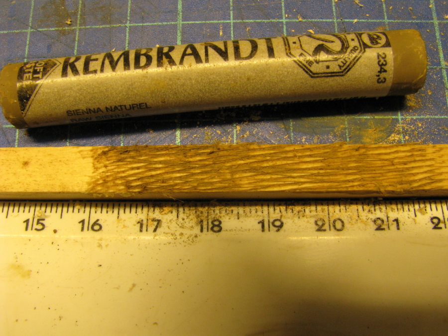

Io per l'invecchiamento dei miei legni uso questo metodo:
Rovino il legno con lama di seghetto, spazzola di ferro e similare.
gratto con il cutter dei gessetti colorati, personalmente prediligo i Rembrant
terra siena naturale 234,3 terra d'ombra naturale 408,9 terra siena naturale 234,10 gris de raton 707,10 con l'aggiunta di poco polvera scura tipo408,3 ( se ti capita di entrare in negozio belle arti e vedere le varie tonalità dei gessetti dei madonnari ti si apre un'altro mondo). Dopo lo spolvero tiro con un miscuglio di alcol isopropilico e olio canforato per atleti, in questo modo riesco anche ad avere contemporaneamente un turapori.
Loredano
Fulvio Zanda
Messaggi: 1347
Nome: Fulvio
Città: Morengo
#40 Messaggio da Fulvio Zanda »
Loredano
e il gris de panteganon che codice ha ?
Cesco
Messaggi: 93
Iscritto il: lunedì 4 marzo 2013, 14:14
Città: Muzzana del Turgnano
#41 Messaggio da Cesco »
ustia Maestro, tu si che sei evoluto!
per le polveri, io al momento ho solo 3 vasoni di pigmenti (o ossidi, come caspita si chiamano) comprati in un colorificio... devo decidermi ad usarli...
i gessetti per artisti non mi hanno mai fatto impazzire, hanno una consistenza un po strana e vogliono essere diluiti solo con determinati prodotti, altrimenti si alterano... mah
adesso sto lavorando ad un attrezzo per affettare i listelli di legno per farne traverse, mi serve qualcosa per lavorare in serie ed in fretta, visto il numero incalcolabile di traverse (in realtà una stima l'ho fatta... [xx(]) che mi serviranno....
Saluti, Francesco
loredano
Messaggi: 312
Nome: Loredano
Città: Cornate d'Adda
#42 Messaggio da loredano »

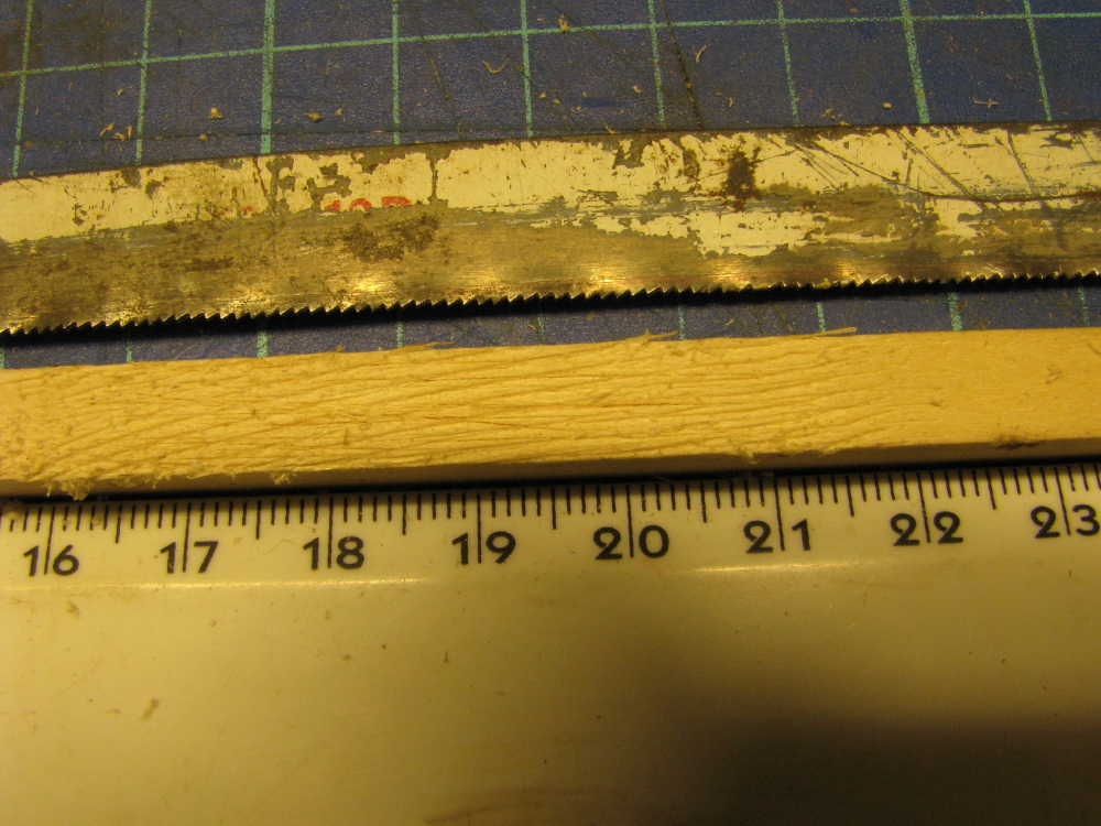

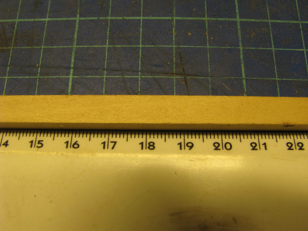

Forse non parliamo degli stessi gessetti. Una piccola sequenza foto
legno vergine
780,86 KB
rovinato con lama seghetto

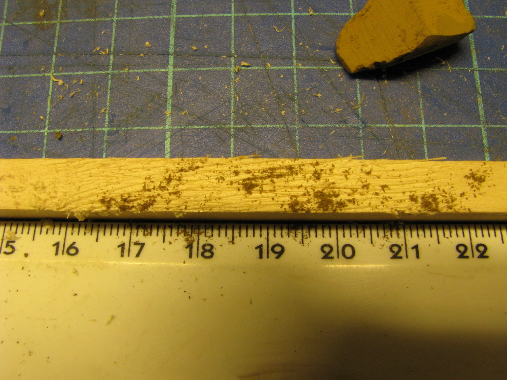

832,13 KB
una grattatina di 234,3
853,83 KB

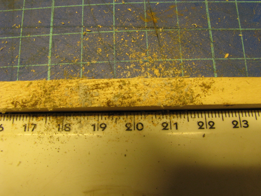

un pò di 234,10 e del grigio
737,62 KB
A questo punto un pennello piatto intinto nella mia mistura
e voilà il gioco è fatto
694,07 KB
Fatto in due minuti per farti vedere il risultato, considera che ho optato per un invecchiamento non troppo spinto restando su una tonalità chiara, basta variare i pigmenti e cambia il risultato
spero di non averti incasinato più di tanto.
ciao Loredano

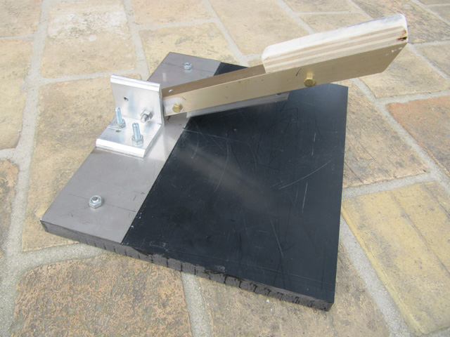

#45 Messaggio da Cesco »
ecco il MIO chopper :geek: :
129,08 KB
non è raffinato come quello di NWSL, ma sembra lavorare decentemente... mancano ancora delle rifiniture ovviamente...
Saluti, Francesco

#47 Messaggio da liftman »
129,08 KB
Che bello! [:o)] come lo hai realizzato?

ciao Rolando
quando lo avrò testato un pochettino, farò una discussione dedicata alla sua costruzione. per ora posso dirti (e dirvi) che è costruito quasi interamente con pezzi di recupero... :geek:
Saluti, Francesco
#49 Messaggio da liftman »
Bene Francesco, grazie! intanto mi prendo i pop corn per l'attesa :wink:
